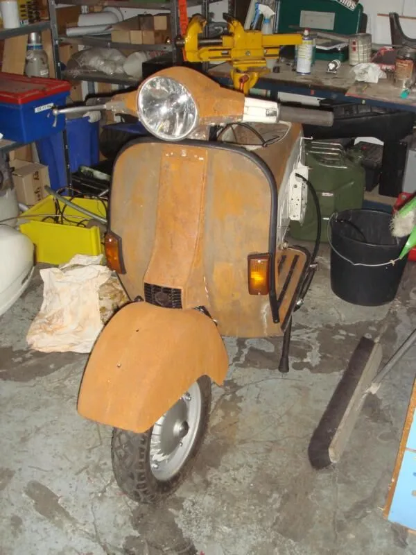

    Neues aus der Rollerhölle in Hamburg-Bahrenfeld:
    Eine echte Rostoration einer PX200 von 1985.
    Und jetzt könnt Ihr mich aufhängen...
    :D:D:D

    Hast du die aus der Elbe gefischt? 8|

    ist das rostlack? :love:
    ich find sie geil.ziemlich porno :thumbup:

    Rostlack.de

    edel. wie hast du's aufgetragen?

    Gerollt und gepinselt.

    wie ist denn der rostlack so? würde man den bei entsprechender viskosität auch mit der pistole leicht nebeln können?

    Das Zeug lässt sich auch spritzen. Dann wird es aber zu gleichmäßig.

    Wie "angreifend" ist jetzt dieser Rostlack für die Vespa? Gibts irgendwas, was man beachten soll?

    Ein ordentlicher Lackaufbau sollte schon drunter sein
    es soll ja nicht decken, der farbton untendrunter soll noch erkennbar sein.
    wie ne ordentliche patina eben. :D

    Lasiernd geht nicht, wenn man dünn pinselt wird es schön streifig. Mit dem Lappen ergibt sich ein Flugrost Effekt.

    das hat was .. ich bin beeindruckt .. wie teuer war denn da ein liter ´?

    Das Kg kostet 96 Euro inkl. Porto. Hat man allerdings die Dose in der Hand ist man etwas enttäuscht. 1Kg entspricht etwa 300 ml. Bei den Eisenpartikel die drin sind auch kein Wunder

    hm super gemacht, aber ein bisschen anschleifen und 2 Wochen warten hätten da schon 100€ gespart :D

    problem. bei deiner variante gammelts richtig. bei rostlack nur die äußere schicht des lacks. also kein materialschaden!
