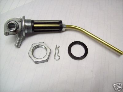

    Hallo Leutz,
    Meine PK hat keine Reservestellung am Benzinhahn, da Tankanzeige vorhanden?
    ich habe mit meiner PK50XL das Problem, das, wenn der Tank soweit leer gefahren ist,
    das der Spritspiegel im Tank im Bereich vom Sieb des Benzinhahns liegt, der Saft nur noch stossweise läuft.
    Das passiert auch bei offenem Tank, ausgebaut, ohne Tankdeckel.
    Es kommt kurz Benzin dann kurz Luft dann wieder ein Schwall Sprit aus dem Schlauch.
    Dabei ist im Tank ein gurgelndes Geräusch zu hören, als wenn im Benzinhahn unter dem Sieb liegend,
    irgendetwas Luft zieht und deswegen der Sprit nur stossweise kommt.
    Habe schon mit Druckluftuft durchgeblasen, hat aber keinen Erfolg gehabt. :-1
    Ist unter dem Sieb vom Benzinhahn irgendwas, das spröde oder porös werden kann, oder sich lockern?
    Habe den Schlüssel nicht, sonst hätte ich das schon zerlegt.
    Dank im voraus
    Gruß Jochen

    Hi, Das Sieb ist schmutzig. Das problem ist die Entlüftung/Überlauf. An dem Benzinhahn ist ein Messingröhrchen das bis zur Oberkante des Tankes reicht. Das Röhrchen ist in jeder Stellung des Benzinhahns offen, so jetzt ist es leicher dadurch luft zu saugen, als durch das zugesetzte Sieb Benzin. Alles klar? Der Hahn muss raus, wenn sich das Sieb nicht reinigen lässt, muss ein neuer Hahn her.

    Ich habe mir das schon gedacht.
    Aber wieso bauen die Italiener so ne sch... Entlüftung an den Benzinhahn. :+1
    Haben andere Moppeds doch auch nicht.
    So zu ist das Sieb nicht... kann es noch etwas anderes sein?
    Irgendwelche Risse durch Vibrationen am Messingröhrchen oder ähnliches?

    neuer hahn kostet nicht die welt, der nette mopedhändler wechselt dir das für 5,- und fertig!
    der vorteil du hast ruhe mit dem teil.... und ganz wichtig :-1 keine nerven gelassen :-1
    Aus gutem Grund, wenn jemand den Tank biszum Stehkragen füllt und dann die Vespa in die Sonne stellt, dehnt sich der Benzin aus. Ohne dieses Röhrchen würde der Benzin aus dem Loftloch des Tankdeckels austreten, und dann über die gesamte Vespa runterlaufen. Je nach Neigung nach rechts oder links. Der Benzin würde verfliegen aber Das Öl würde als hübscher Schmierfilm bleiben.
    PS Ohne Röhrchen würde Deine Vespa auch unter Spritmangel leiden.

    Hm... da müßte einer aber ein Feuer unter dem Tank anzünder, damit sich der Sprit so arg ausdehnt;
    außerdem, wo sollte der Saft denn hinlaufen? Unten raus?
    Es gibt so viele Moppeds, Motorräder, die ich schon in den Fingern hatte, aber keins hatte sone Entlüftung für den Bezinhahn im Tank.
    Und die haben auch nicht unter Spritmangel gelitten,noch nicht mal getunt bis ultimo, außer diese Vespa mit dem dollen Röhrchen .... :-1
    Ich folge den Tipps erstmal, besorge mir das Werkzeug für den Benzinhahn, überprüfe ihn und baue ggfls einen Neuen ein.
    Bei Vespa ist halt alles etwas anders :-3
    Versteh einer die Italiener, es fängt bei derSprache an....;-)

    Offensichtlich hast du noch nie in einem Tank in der Sonne verbracht. Im Ernst, die Temperaturen in einem dunklen geschlossenen Raum können locker 50° C erreichen. Nun rechne (Physik, Wärmeausdehnung) mal aus um wieviel das Volumen steigt. Und der Saft läuft, wie kasanove geschrieben hat, über den Überlauf am Verschluß des Benzinhahns vorbei in den Vergaser. :-1
    Und es sollte mich wundern wenn andere Moppeds, Motorräder etc. keinen Überlauf bzw. Entlüftung hätten. Sogar mein Auto hat sowas. Aber selbst wenn, kasonova schreibt das sicher nicht zum Spaß. Also probiers.

    Es läuft also bei Ausdehnung des Benzins in dieses Messingröhrchen, das als Überlauf dient? 8|
    Im Stand, bei geschlossenem Benzinhahn und 50°C Außentemperatur kann da nichts in das Röhrchen laufen.
    Bei geöffnetem Benzinhahn ist das Schwimmernadelventil der Widerstand den es zu überwinden gilt. Geht auch nicht....
    Da läuft es eher oben aus der Entlüftung des Tankdeckels, denn das wäre/ist der einzige weg nach draussen.
    Somit hat dieses Überlaufröhrchen nicht den von euch beschriebenen Sinn. :evil:
    Falls ich da etwas falsch interpretiert habe... bitte ich um Aufklärung, lerne gerne dazu
    Gebe zu bedenken, das eigentliche Prob ist schon geklärt. :D

    Na Prima, wieder mal jemand der in der Schule in Physik geschlafen hat, Erstens der Sprit läuft mit ca 9° Celsius aus der Zapfsäule, denn das ist die Normaltemperatur im Erdtank. Weiter die Ausdehnung ist bei Benzin doch ganz beachtlich. (Wenn ich mich nicht allzusehr verguckt habe, bewegen sich die kubischen Ausdehnungskoeffizienten um 0,001/°C. Würde dann bedeuten, dass sich das Volumen bei 10° Temperaturänderung um 1% ändert (grob gerechnet). Ja und nun zum Benzinhahn das Röhrchen ist in jeder Stellung des Benzinhahn offen.
    Aber dessen ungeachte Piaggio hat das Röhrchen nur eingebaut, weil noch Geld über war und damit das Sieb nicht im Tank rumschwimmt.

    Das wurde versucht zu erklären. Damit das Benzin in den Vergaser abläuft, der übrigens auch einen Üblauf besitzt. Deshalb das kleine Schälchen unterhalb des Vergasers. Zumal der Vergaser, wenn man den Benzinhahn schließt bevor man den Motor abstellt, leer ist und deshalb Benzin aufnehmen kann.
