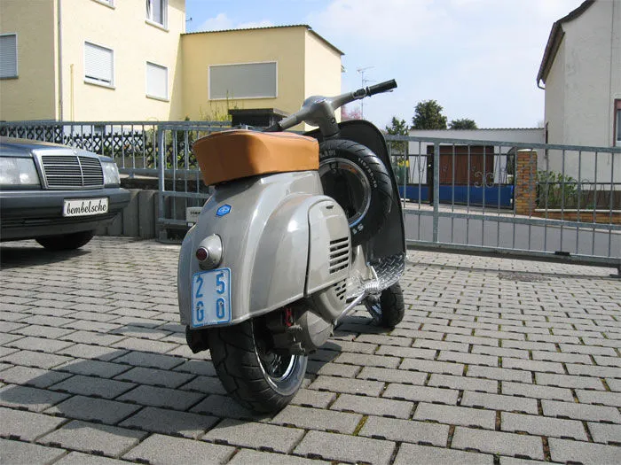

    kurze zwischenfrage : kann vllt mal jemand ein bild von seinem "breiteren" reifen reinstellen ? ^^

    Dem kann ich mich nur anschließen. Das würde ich auch gerne mal sehn.
    Einen Thread hatte ich gefunden wo mal ein Bild drin war ... isses aber leider eben nimmer.

    Das ist ein breitreifen :love:

    • August 14, 2008 at 19:21
    Hübsch mit so nem großen Schlappen drauf!

    aber hast mir mit dem bild einen ANstoß gegebn mir da was zu überlegen!

    • August 14, 2008 at 20:04
    Nur das ist halt nicht ein 90/90-10, so einen würde ich gerne mal sehen.
