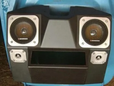

  • Hi!
    Ich wollte mir in mein Handschuhfach eine kleine Anlage einbauen.
    Die Komponenten, die ich verwenden will, sind folgende:
    2 x Blaupunktboxen mit jeweils 40 Watt Sinus
    billigen E-bay Verstärker ( McFun heißt der glaub ich ) mit 2 x 30 Watt Sinus Ausgangsleistung.
    Nur bei der 12V Batterie bin ich mir noch unschlüssig; da meine PK50 XL keine Elestart ist, muss ich mir extra eine kaufen. Leider hab ich aber überhaupt keine Ahnung von Batterien ?(- sie sollte möglichst kompakt ( btw: wo könnte ich die einbauen??? ) sein und die Kapazität sollte für 2 Stunden Musikgenuss ausreichen.
    Wenn mir da jemand weiterhelfen könnte, wäre ich ebendiesem sehr dankbar.
    MfG,
    V!olo
