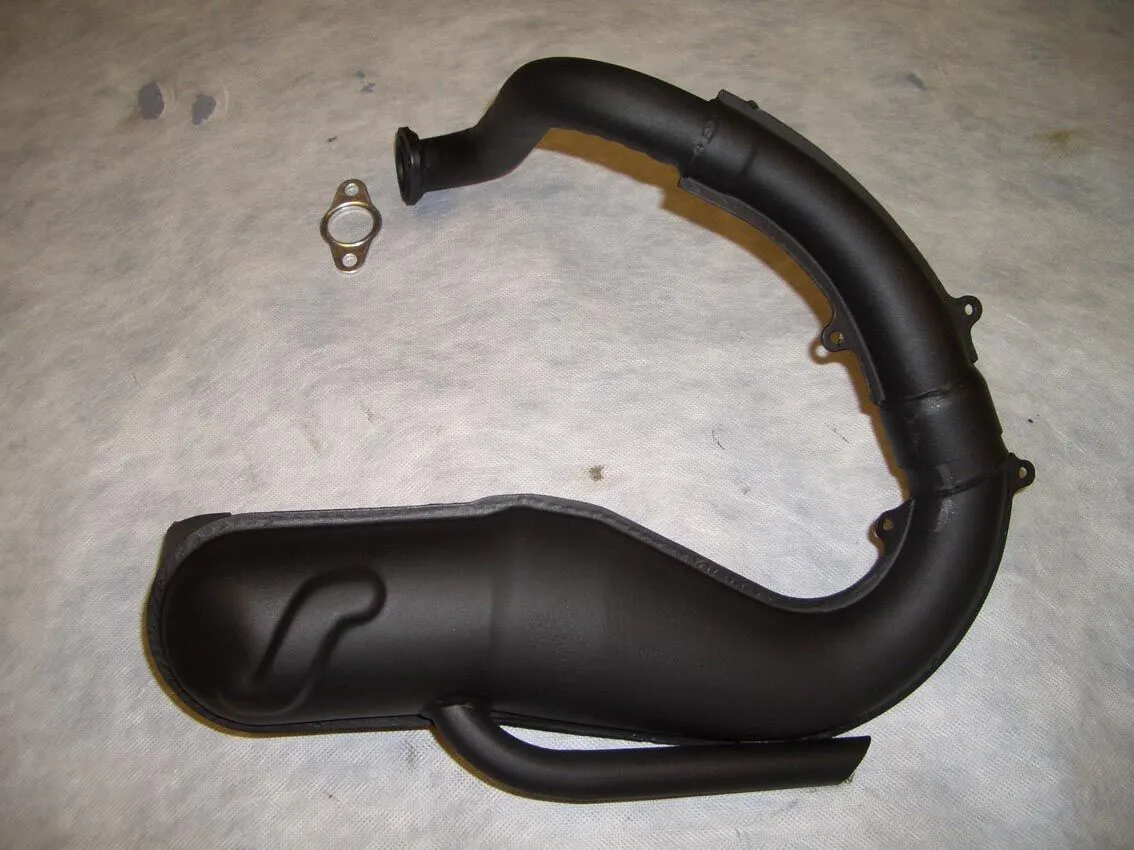

    schau mal hier, freundliche leihgabe von freak05
    index.php?page=Attachment&attachmentID=11760&h=1003ac3f8f26b1e1572d0f09cdc67cc90098461b

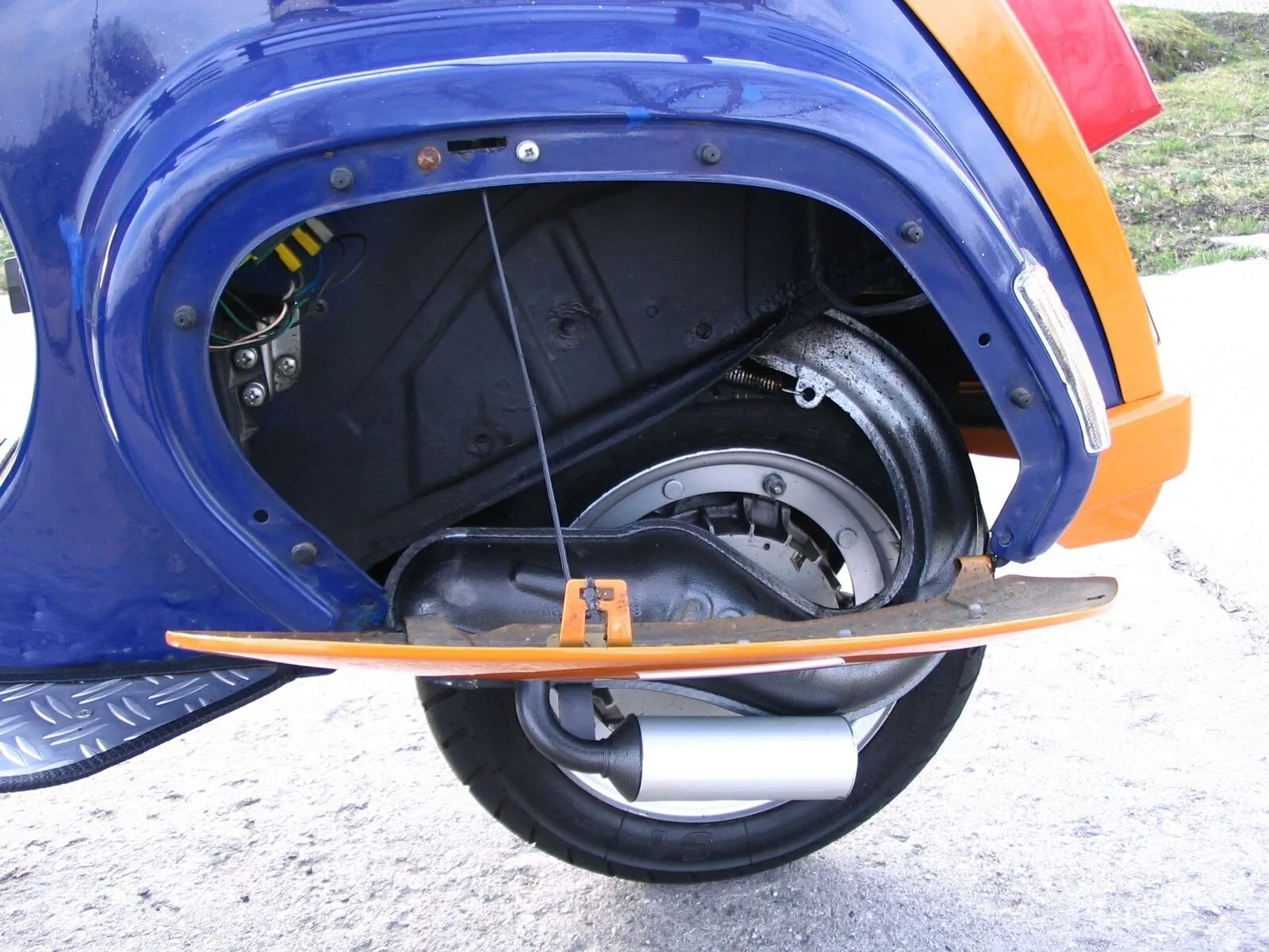

    @ glirr: wie bitte bist du den fortgeschrittener geworden...?????? ?( ?( :?: :?:
    hier das foto: ersatzrad kannste beim left knicken, batterie weiss nicht hab keine!!!
    kleiner tipp lass deine reuse so wie sie ist und erfreue dich an einem legalen möpp....

    Ich hab mir jetzt den Polini Righthand bestellt und nach allen Bilder wo ich gesehen haben sollte er mit Reserverad drunter passen.
    Egal dachte ich mir jetzt, bestell ihn einfach, werde es testen und dann berichten!

    Also die erste Hälfte des Polini Righthand ist dran und mir tut alles weh, verdammt ist das ein gefummel.
    Aber, Reserverad passt rein, und der Righthand ist optisch absolut top.
    Ist zwar alles knapp und eng aber es passt, zum Reserverad ist mehr Platz wie zum Hinterrad.

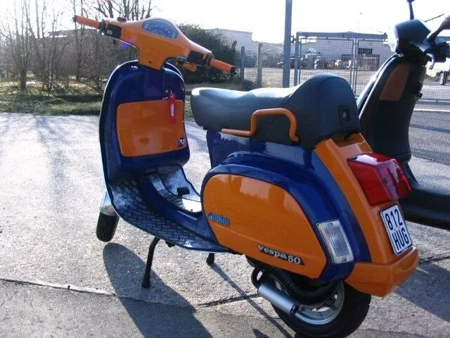

    :thumbup: So nun ist er komplett drauf und ich bin absolut begeistert vom Polini Righthand.
    Optisch absolut nach meinem Geschmack, super passgenauichkeit und Reserverad passt.
    Verarbeitung ist auch top, sitzt super stabil und ich kann mir nicht vorstellen dass da das Endstück abfällt.

    • #33
    LG
    Mark
  • Glirr
    1,836
    304
    Vespa PK 50 XL 2
    • April 24, 2008 at 16:34
    • #34
    thx fürs posten, sieht wirklich sehr gut aus
