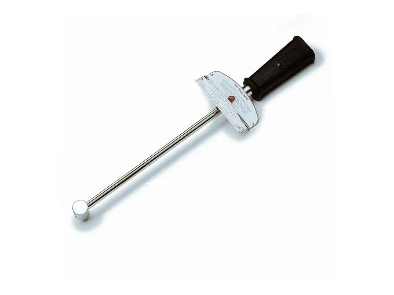

    Ich hatte mal so einen schönen großen sogenannten "auslösenden" Drehmomentschlüssel mit Ratsche und "Klick". Allerdings ein No-Name Produkt. Hab´s dann verkauft. Warum auch immer...
    Meine Werkstatt (als ich damals noch ein großes "werkstattsüchtiges" :cursing: Motorrad Marke "Triumph" fuhr) hat mir immer und immer wieder erzählt, daß diese Drehmomentschlüssel ja gaaaaaaar nicht geeicht wären und ständig falsche Werte bringen. Alle halbe Jahr würde das Eichamt in die Werkstatt kommt, um die Drehmomentschlüssel immer wieder neu zu eichen. Und daß ich so einen Drehmomentschlüssel ja gar nicht selber zu Hause haben soll, weil die Werte ja nicht stimmen... ... :|8|;( ... :?: Und als ich dann (nachdem ich die Triumph durch einen Diebstahl verlor) glücklicherweise :rolleyes: auf die Idee mit der Vespa als Motorradersatz kam, da dachte ich mir: Ach, das mache ich bei so einem süßen Roller doch mal alles mit Pi mal Daumen... Hat bis jetzt auch ganz gut geklappt...
    Doch nachdem ich mich mittlerweile auch am Motor zu schaffen mache, da kommt mir so ein Drehmomentschlüssel doch wieder in den Sinn.
    Frage: Taugen solche sogenannten "anzeigenden" Drehmomentschlüssel wie auf dem Foto hier was? Ist der "eichfest"?
    Was habt Ihr da für Empfehlungen oder Alternativen?

    Hab grad nochmal in Wikipedia geschaut... Flachstabschlüssel würden solche Drehmomentschlüssel wie auf dem Bild oben genannt und die Dinger wären "... einfach, dauerhaft genau und kostengünstig". ... Erfahrungen? Was sacht´n Ihr dazu? :gamer:

    Möglicherweise sind sie das, aber nicht gerade komfortabel in der Benutzung. Wenn du einen ganz normalen Drehmomentschlüssel nach der Benutzung wieder entspannst halten sich die Werte deutlich länger konstant. Zudem glaube ich das das knacken auch ohne Eichamt völlig ausreichend ist.

    Wie Nick schon schreibt,die Ratschen in den Drehmomentschlüsseln sind der Luxus.Der Drehmomentschlüssel auf Deinem Bild ist von der Genauigkeit nicht schlecht,nur der Umgang mit so einem Gerät ist in der heutigen Zeit kein Vergnügen mehr.Viel zu Umständlich.Diese no Name Drehmomentschlüssel haben natürrlich schon eine gewisse Toleranz,aber für unser Schrauberdasein sind sie ganz brauchbar.Nur nach Beendigung der Arbeiten immer den Drehmomentschlüssel entspannen,dann hat er auch ein langes Leben

    Und wenn man da einen Knarrenkopf dran bastelt? :whistling: Ach... mal seh´n... Irgendwie gefallen mir die Dinger besser. Bei den "Klick"-Schlüsseln hat man doch ständig das Gefühl, daß man nur billiges Werkzeug in der Hand hat. Denn gute Drehmomentschlüssel kosten so um die 100Euro oder lieber noch mehr. Hab ich Recht?

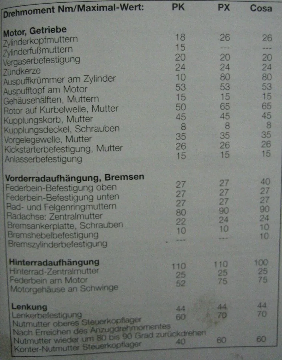

    Hat einer von Euch zufällig eine Auflistung, die die Drehmomente aller wichtigen Schrauben bei der Vespa enthält? Quasi zum Ausdrucken und in die Werkstatt hängen? Das wäre super.

    drehmomente
    aber leider funktioniert der link nicht. werde mal px tom anfunken, ob er es nochmal neu verlinken kann...

    Aus der Bibel... Ich hoffe, daß ich das hier so veröffentlichen darf... :|
