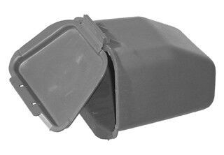

  • 1. Hallo Lukas! :D
    2. Wenn du die Sitzbank hochklappst solltest du den Tank und ein Werkzeugfach sehen! Das Fach lässt sich mit geringem Kraftaufwand nach oben herausziehen. Darunter findest du dann das Objekt der Begierde!

  • Hi;
    Schau mal genau nach, auch die XL2 hat ein Werkzeugfach unter der sitzbank .Müsste Dir aber schon aufgefallen sein weil die direkt vor dem Tankeifüllstutzen sitzt
    :D
  • Unter normalen Umständen ist es grau, leicht ausgeblichen und mit 'ner Klappe drauf! Es sollte dieser hier sein. Ist leider kein Bild dabei, aber ich such weiter!

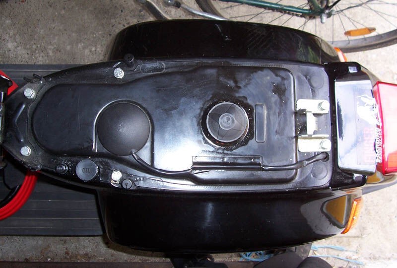

    Da hab ich sie doch:
  • OHA!
    Die ist ja mit Getrenntschmierung! Dann will ich mal nix gesagt haben. Um meinen Vorredner aufzugreifen:
    Die sechs Schrauben die du auf dem Foto siehst kannst du im Normalfall recht einfach entfernen. Achtung, 2 davon halten die Sitzbank, wenn du nicht aufpasst gibt's 'ne Beule am Kopf (ich hab das mal getestet). Danach kannst du die Tankeinheit vorsichtig nach oben heben. Ich würd' mir gleich 'ne kleine Taschenlampe dazunehmen und schauen wie's mit den Leitungen darunter aussieht. Wenn du alle Leitungen abhast (merk dir wo die dran waren!) kannst du das komplette Teil nach oben rausnehmen. Darunter liegt dann der Vergaser!
