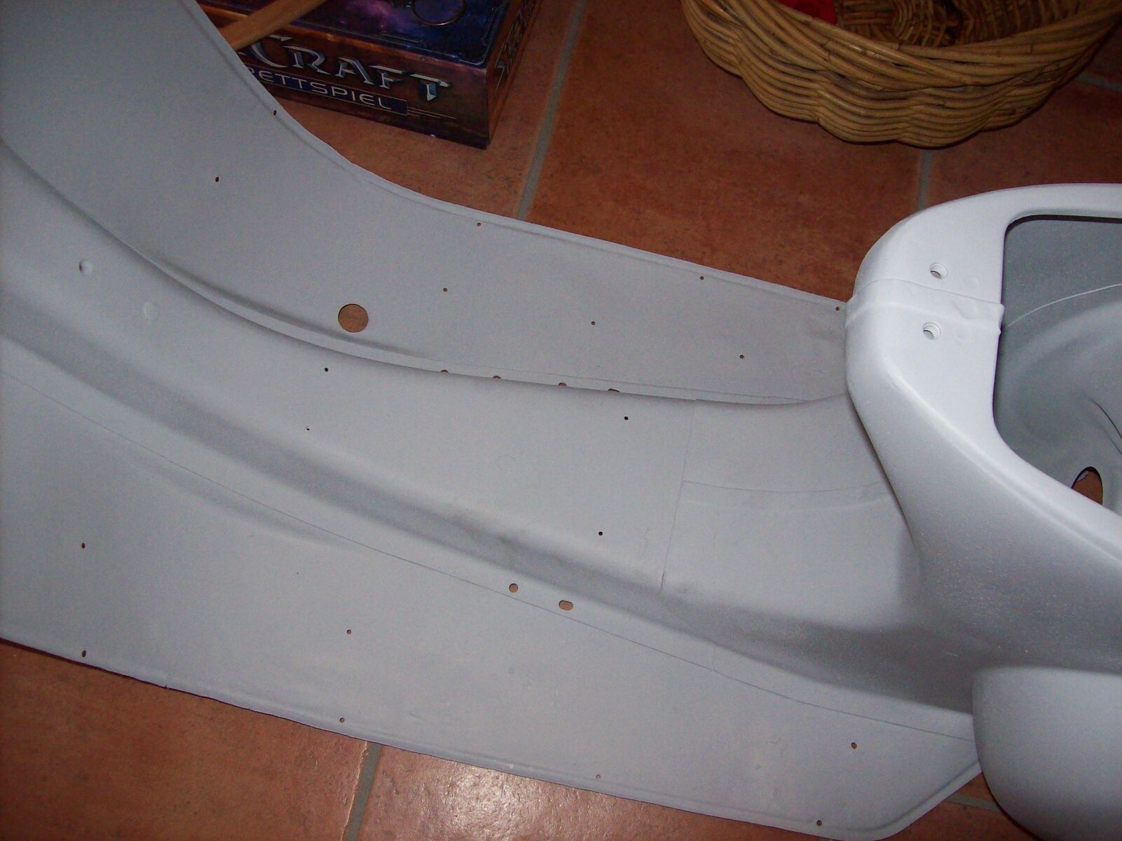

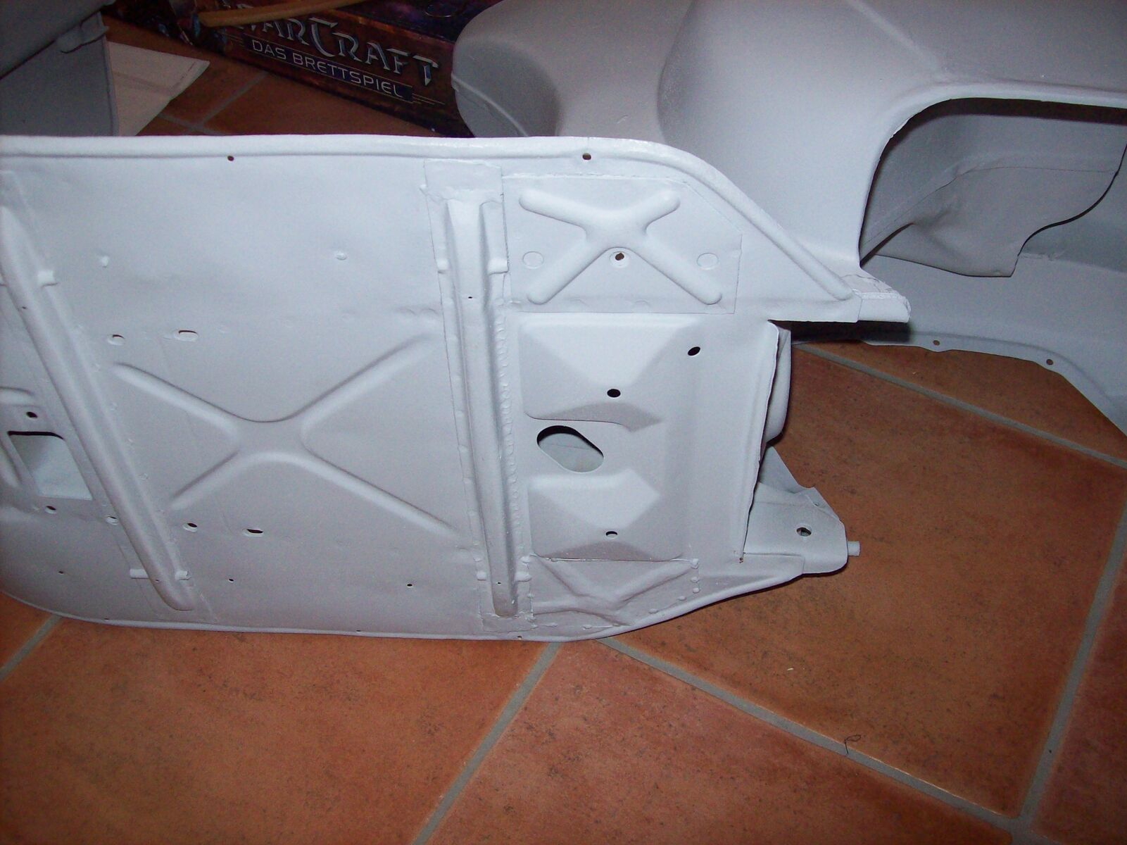

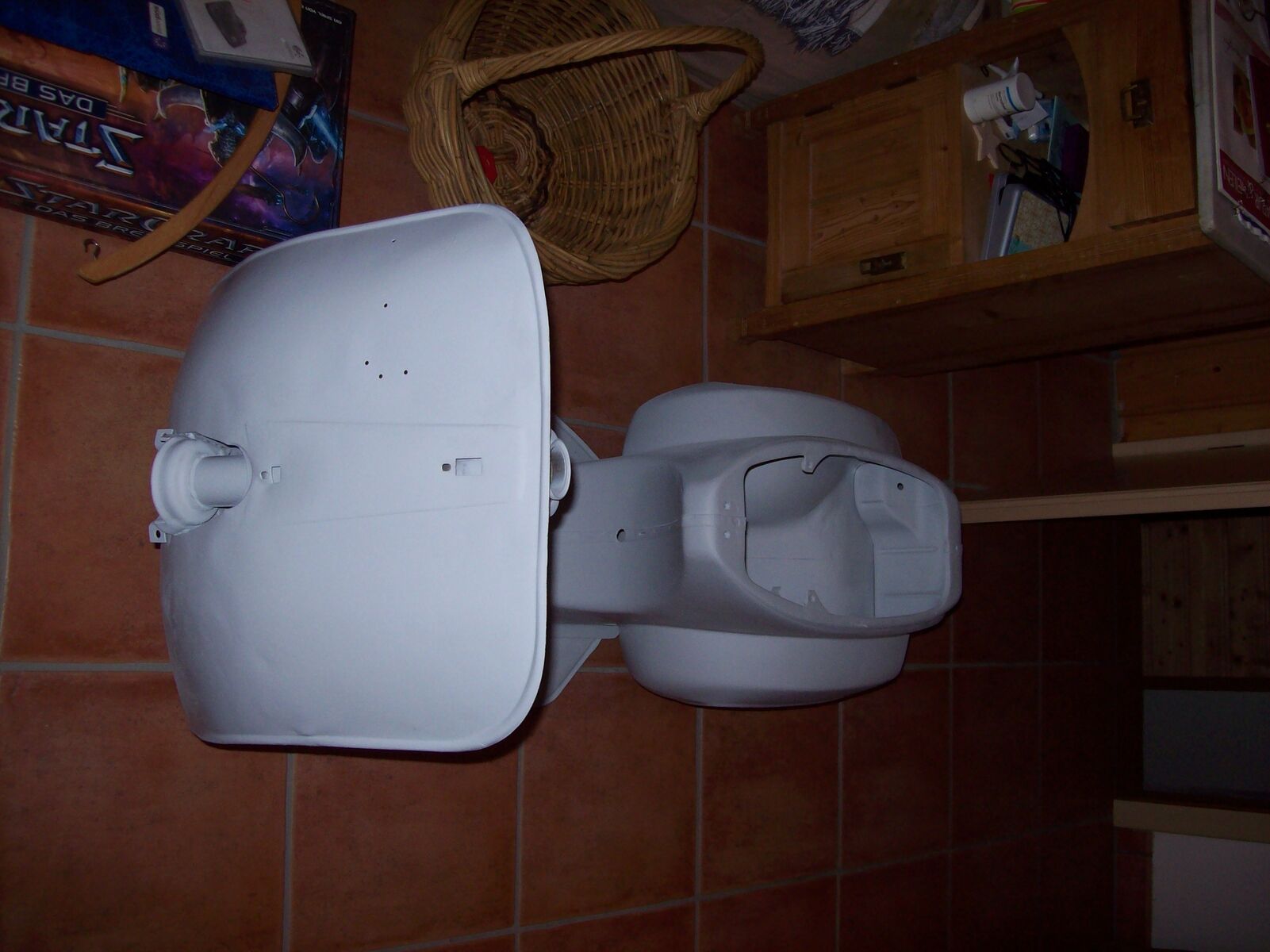

    Leute was haltet ihr von bordeaux rot mit einer braunen sitzbank und chrom akzente ??
    Hat jemand evtl. ne Spezial so aufgebaut und könnte mir Bilder schicken ?
    Hab die Gallerie schon durchsucht. . .
    Hab meine Vespa übrigens erst einmal wieder. Wurde geschweißt, ein Blech wurde nachgebaut, ausgebeult und grundiert.
    Der Rest wird beim nächsten mal gemacht.
    LG Mattia

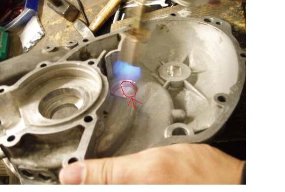

    Leute hab nun mein erstes problem beim Motor. . . :(
    Beim Lagerausbau ist nen bekannter nen bisschen zu grob dran gegangen und hat mir den Block durchgeschlagen. . .
    Jetzt ist da halt nen loch...
    Der bekannte meint das es nicht so schlimm sein da dort kein druck ist auf der Seite.
    Er hat das mit nem Silikon abgedichtet womit wohl auch ganze Automotoren abgedichtet werden.
    Meint ihr hält das ?
    Hab nen Foto angehängt damit ihr wisst welche stelle (Lager)gemeint ist.
    Bedank mich schonmal bei euch!
    LG Mattia

    in wie fern ist er durchgebrochen ( mal bitte ein bild beider seiten der hälfte und ein genaueres so, lässt sich ja kaum was erkennen, und warum dichtet er das ganze mit silikon ab, sollte er tatsächlich den lagersitz durchgestoßen haben hätte ich jenachdem nur mit kaltmetall handtiert oder das ganze aluschweißen lassen

    Hey Vespa_Jo hab mich jetzt für Kaltmetall entschieden auch wenn mir jetzt das halbe GSF Forum am liebsten den Kopf abreißen würde :)
    Ich mein aus Fehlern lernt man, entweder es klappt oder halt nicht.
    Aber es wird halten auch wenn das loch so groß wie nen Eurostück ist ;)
