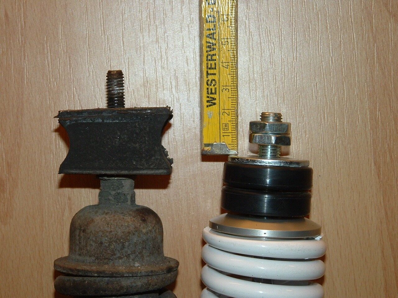

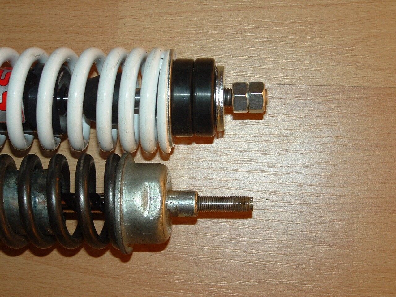

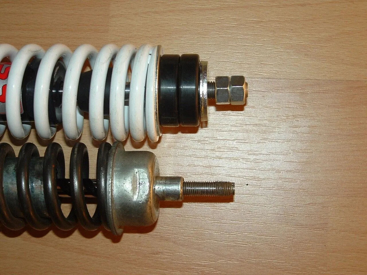

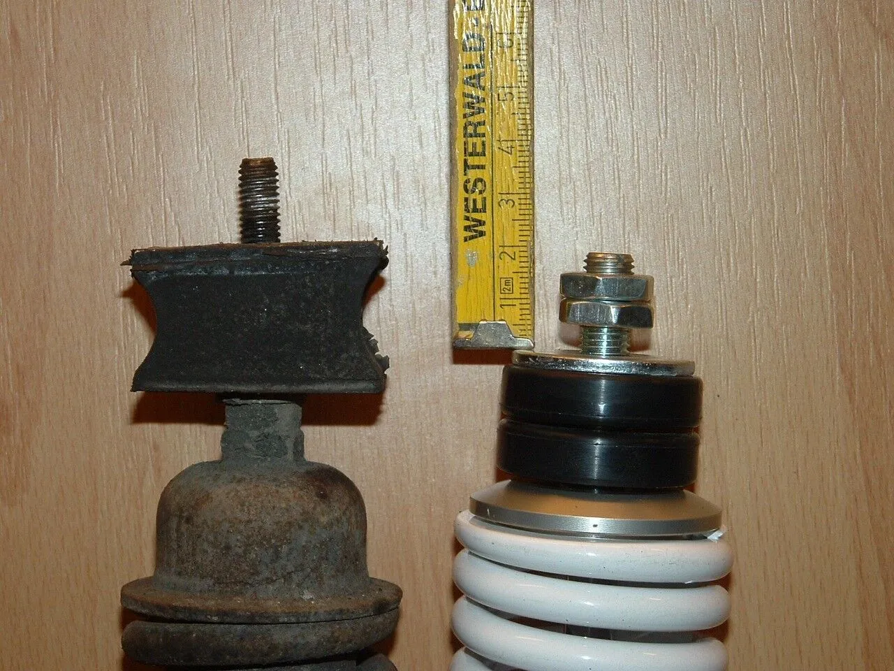

    • November 12, 2009 at 18:35
    Heute sind die Dämpfer angekommen.
    Machen einen sehr guten ersten Eindruck. Sind sogar Härteverstellbar.
    Am Hinteren Dämpfer passt die Aufnahme zum Motor 100%, leider oben nicht.
    Die Gewindestange ist 10mm statt 8 mm dick. Ist ja noch kein prob.
    Mur passt somit das alte Gummi nicht drauf da 8mm Gewinde. Es sind 2 neue Gummis auf der Gewindest. allerdings ist
    dann der Dämpfer ca. 2cm zu kurz. Dann sollte der ASS wohl am Rahmen anschlagen.
    Vorne ist der Dämpfer passend, muß nur andere Gummis nehmen, weil die die drauf sind zu breit sind und nicht in den Teller oben passen.
    bigapple
    Die alte Hülse passt wirlich mehr um den neuen Dämpfer vorne.
