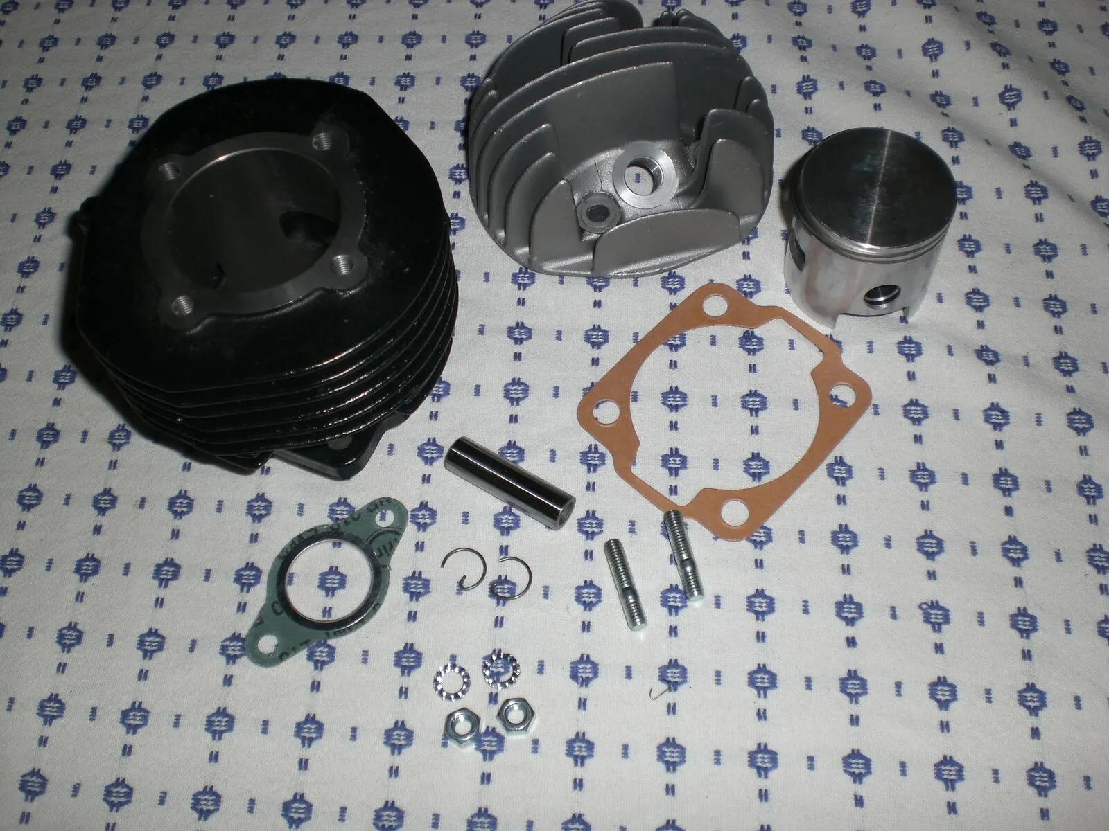

    hatten leider keinen f1 mehr da, ich ha ber den 85ccm mit
    der soll noch ein wenig mehr abkönnen und von unten raus ein wenig besser drehen.
    die hauen dehn auf ihre ape's fauf und mit dem 16.16er und 3.72er übersetzung laufen die dann gute 65km/h er meinte bei mir wären ca. 70 realisierbar.
    die laufleistung soll gut sein und über 85€ mit neuem pleullager kann man auch nicht schimpfen.

    wie auch immer ich habe jetzt schon den alten zylinder ausgebaut. jetzt hol ich mir morgren noch dichtpaste und dan bau ich sie wieder zusammen.
    Sandfurz
    ja es mag sein das meine reuse teurer wird wenn man 10mal umbaut und zig verschiedene zylinder ausprobiert aber ich habe, zum beseren verständnis, den motor erst einmal abgedichtet und mit einem gebrauchten dr50 zum laufen gebracht das kostete mich mit lagerwechsel keine 100€ die kurbelwelle war bei dem motor schon drin und funktioniert nur mit membrane, welche ich gebraucht fur en 10er erstanden habe. Jetzt hab ich mir mal einen neuen zylinder gekauft und dann heißt es geich ich schmeiß das geld zum Fenster raus.
    Ps. der dr50 zylinder kommt auf meine nächste pk, v50, ape etc.
    und von illegal legal will ich jetzt gar nicht erst anfangen :D
    Gruß Fabi

    So zylinder ist drauf.
    sie ist auf den 2.kick angelaufen und ich ha ne probefahrt gemacht :-7
    dr zylinder zieht verdammt gut und das bei 60 immernoch hab ihn jetzt noch nicht hochgedreht.
    ABER sie geht ab und zu aus als ob ich den kill-schalter benutze :+5 vergaßerproblem???!!!
    Maxi66
    ich hau um die fußdichtung immer so ein klebriges dichtzeug rum.
    Gruß Fabi
