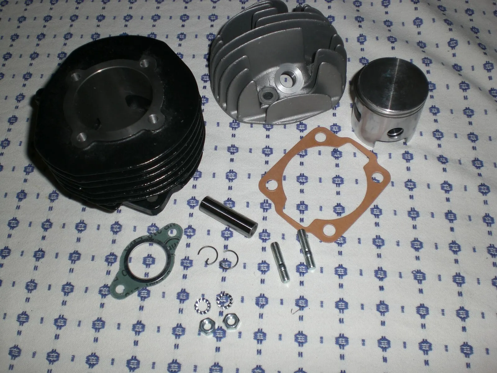

meine alte zündung war kaputt und außerdem wollte ich ne kontaktlose. Wenn ich auf ne pk zündung umgebaut hätte wär das fast gleich teuer gekommen und ich hätte noch eine kuwelle mit em großen konus gebraucht und polrad etc.ich bin jetzt am schwanken zwischen f1 und polini aber da ich eh zum ape händler fahren muss frag ich da gleich mal nach welche erfahrungswerte sie da so haben.

wie siehts eigentlich mit 85ccm polini aus
hatten leider keinen f1 mehr da, ich ha ber den 85ccm mit
der soll noch ein wenig mehr abkönnen und von unten raus ein wenig besser drehen.
die hauen dehn auf ihre ape's fauf und mit dem 16.16er und 3.72er übersetzung laufen die dann gute 65km/h er meinte bei mir wären ca. 70 realisierbar.
die laufleistung soll gut sein und über 85€ mit neuem pleullager kann man auch nicht schimpfen.morgen kommt meine v50 in den keller und dann kann ich zu schrauben beginnen.

wie auch immer ich habe jetzt schon den alten zylinder ausgebaut. jetzt hol ich mir morgren noch dichtpaste und dan bau ich sie wieder zusammen.Sandfurz
ja es mag sein das meine reuse teurer wird wenn man 10mal umbaut und zig verschiedene zylinder ausprobiert aber ich habe, zum beseren verständnis, den motor erst einmal abgedichtet und mit einem gebrauchten dr50 zum laufen gebracht das kostete mich mit lagerwechsel keine 100€ die kurbelwelle war bei dem motor schon drin und funktioniert nur mit membrane, welche ich gebraucht fur en 10er erstanden habe. Jetzt hab ich mir mal einen neuen zylinder gekauft und dann heißt es geich ich schmeiß das geld zum Fenster raus.Ps. der dr50 zylinder kommt auf meine nächste pk, v50, ape etc.

So zylinder ist drauf.
sie ist auf den 2.kick angelaufen und ich ha ne probefahrt gemacht
dr zylinder zieht verdammt gut und das bei 60 immernoch hab ihn jetzt noch nicht hochgedreht.
ABER sie geht ab und zu aus als ob ich den kill-schalter benutze
  vergaßerproblem???!!!Maxi66
ich hau um die fußdichtung immer so ein klebriges dichtzeug rum.Gruß Fabi
