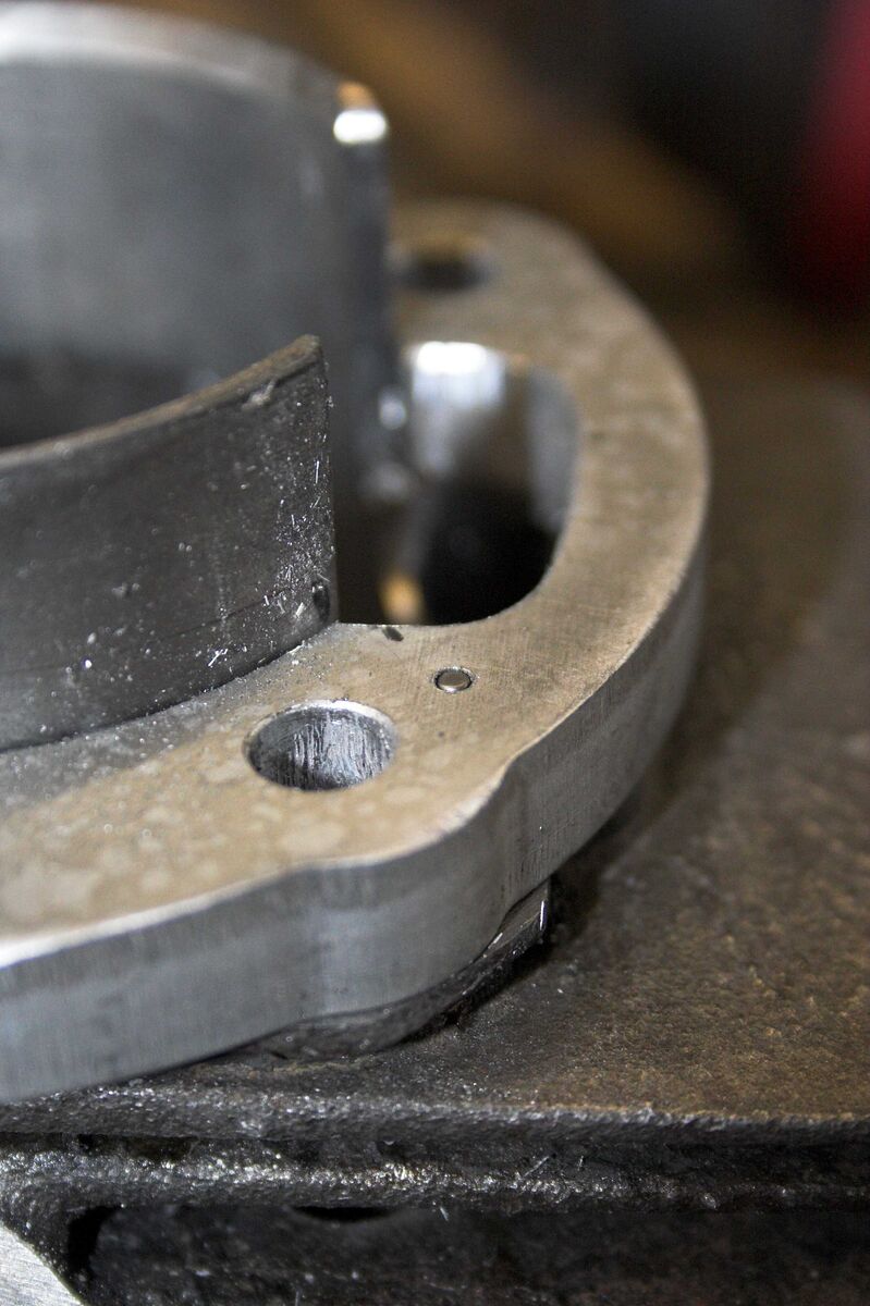

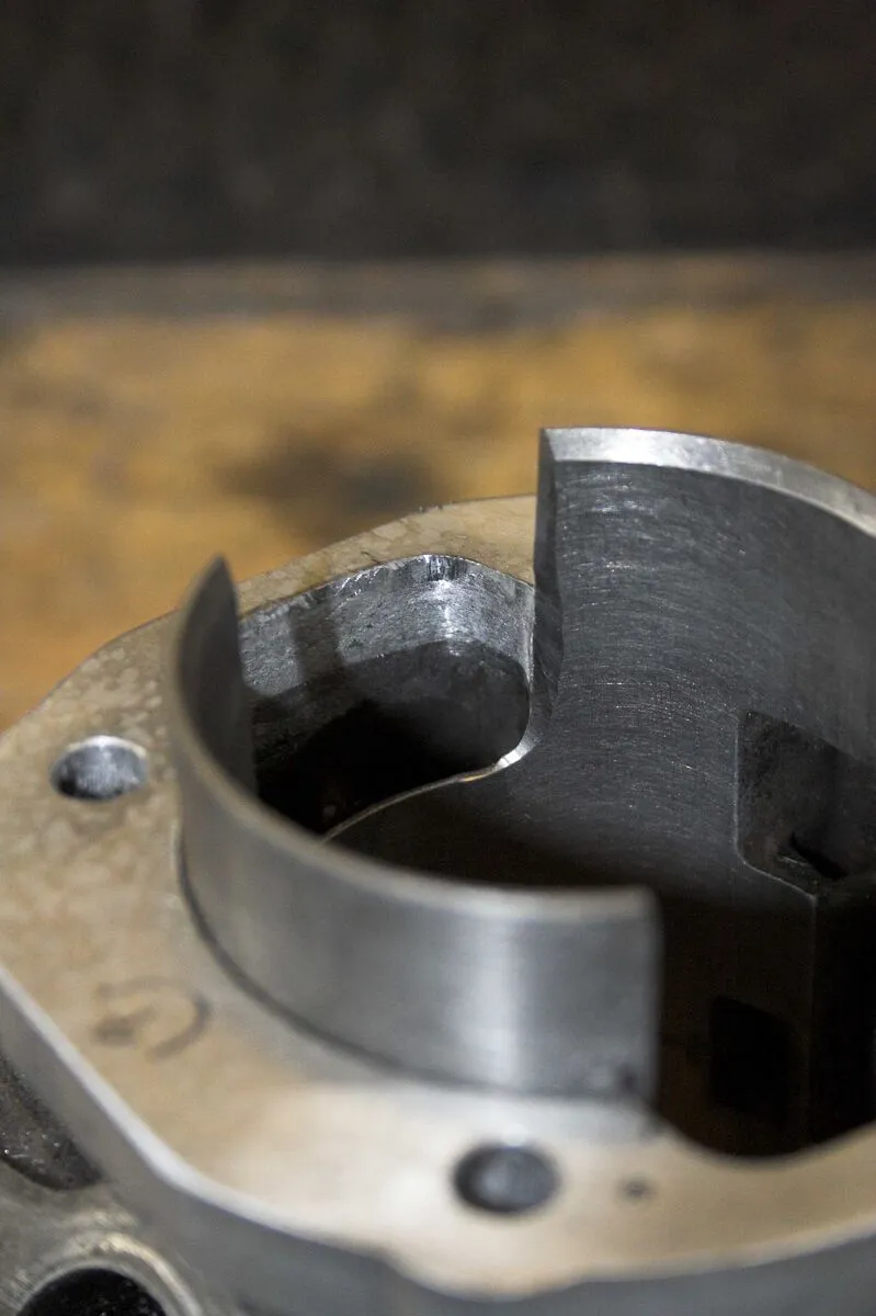

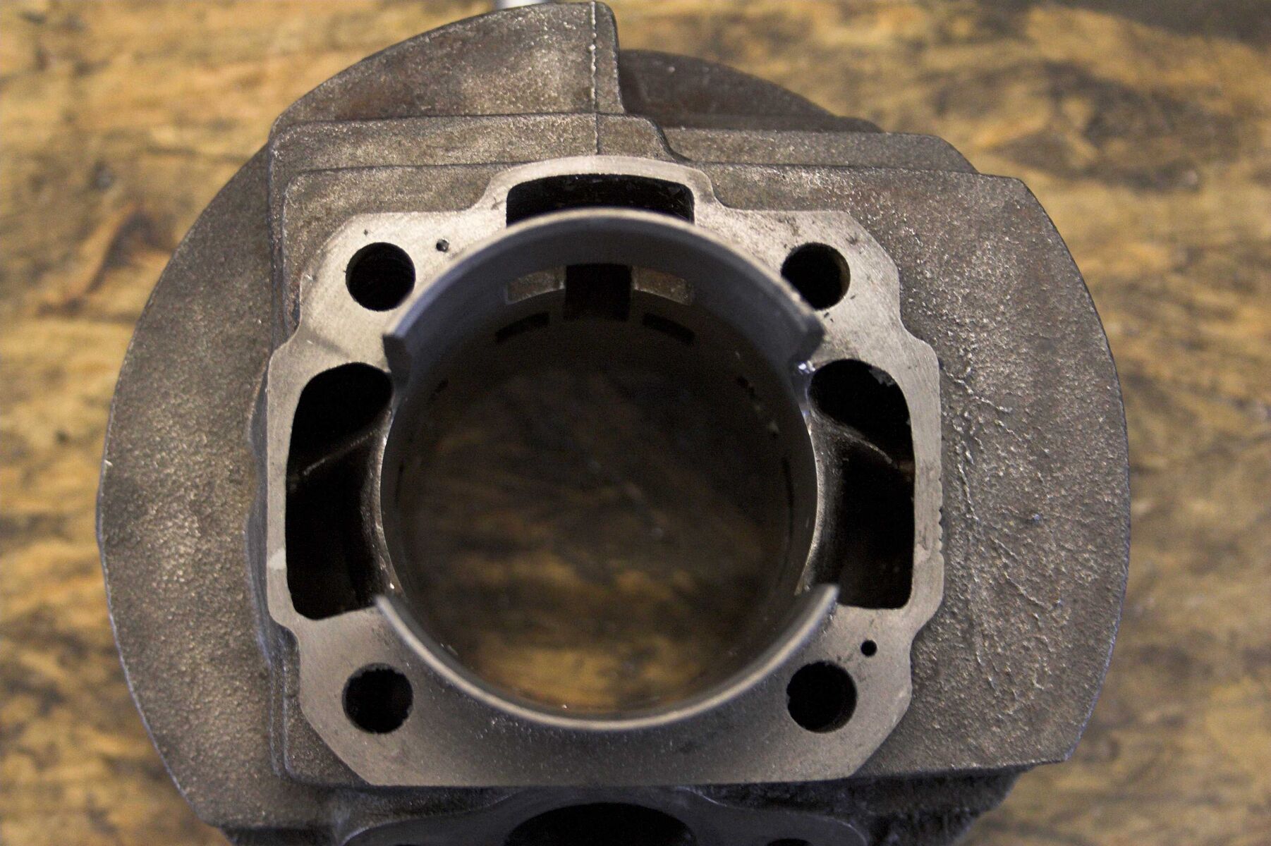

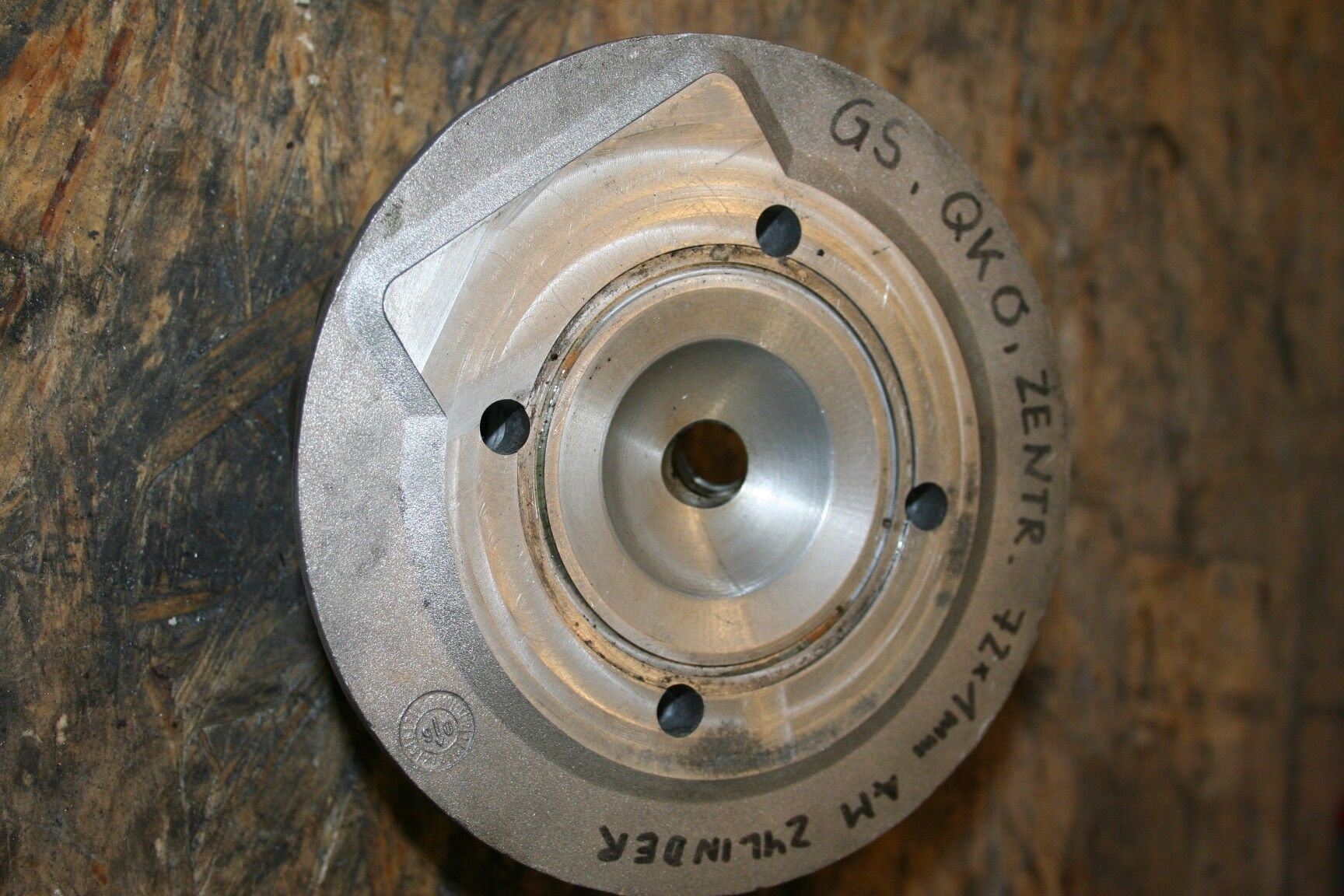

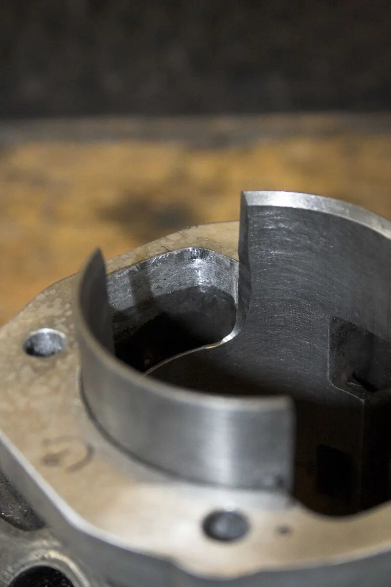

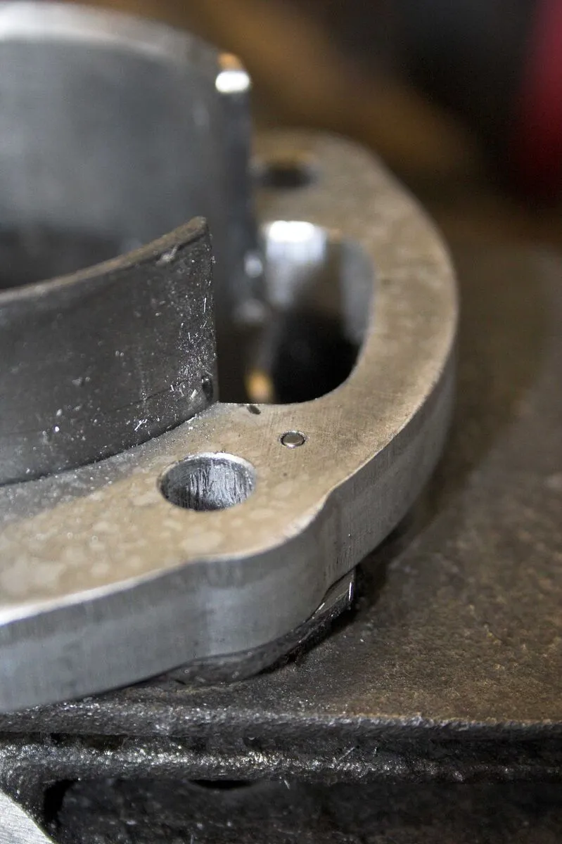

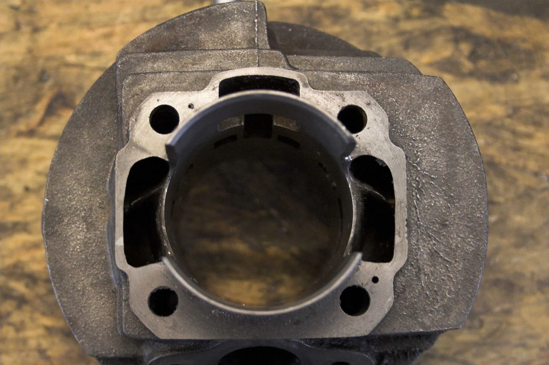

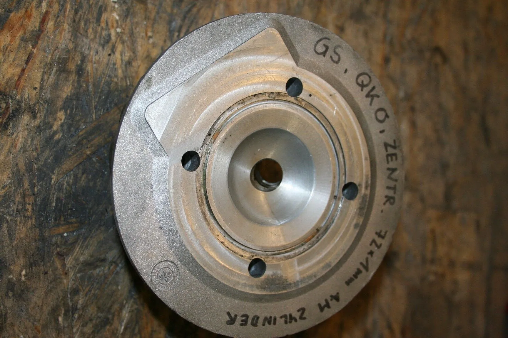

    so, und da ja bilder immer gut ankommen hab ich hier sogar welche:
    malle-kopf mit gravisur und kopfzentrierung:
    überströmer angepasst:
    übergang fudi/zylinder:
    zentrierung fudi:
    ich muss sagen die nadeln aus einem alten kobo-lager sind optimal als passstift zu verwenden :thumbup:
    die gleiche zentrierung ist dann nochmal von fudi zum block.
    weitere bilder hab ich verschwitzt zu machen, aber ist eh nichts mehr brisantes dabei.
    auslass hab ich nur im bereich des va in die breite erweitert und der block war eh schon gefräst.
    wenn man den motor so laufen hört würde man nicht ums verrecken denken dass da ne banane drauf ist.
    mal kucken, evtl kann ich die tage mal n vid oder n soundfile erstellen :thumbup:

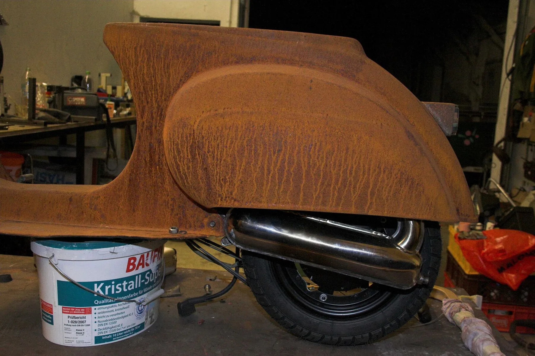

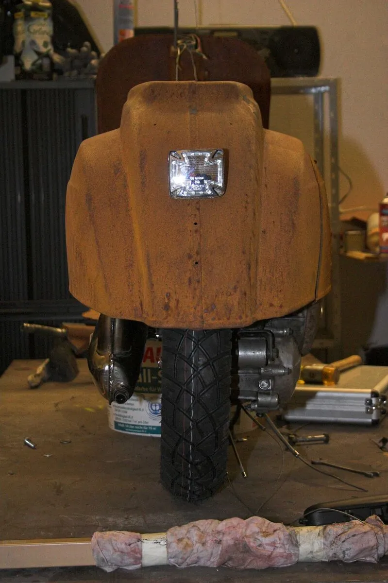

    Zitat von gandisgarage
    na dann hau rein :+2 :thumbup:
    bis zur ersten probefahrt dauerts wohl noch ein weilchen ;)

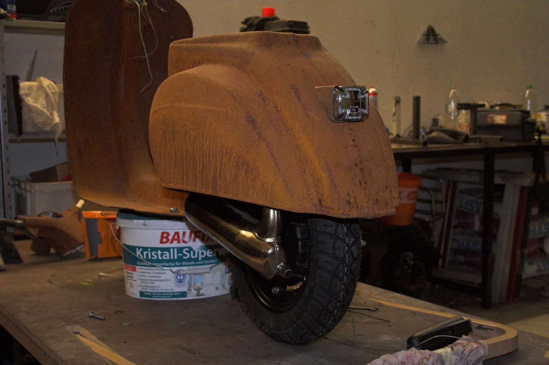

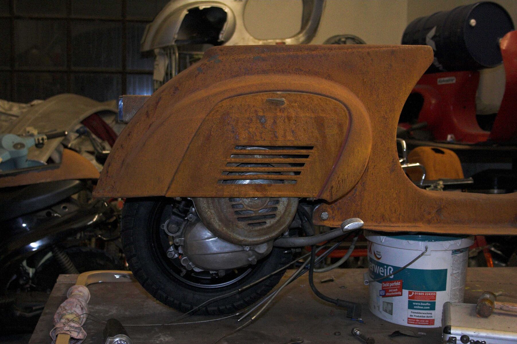

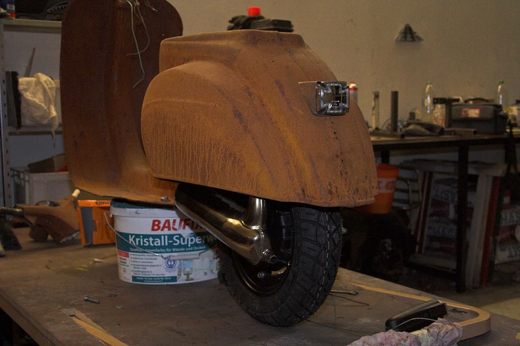

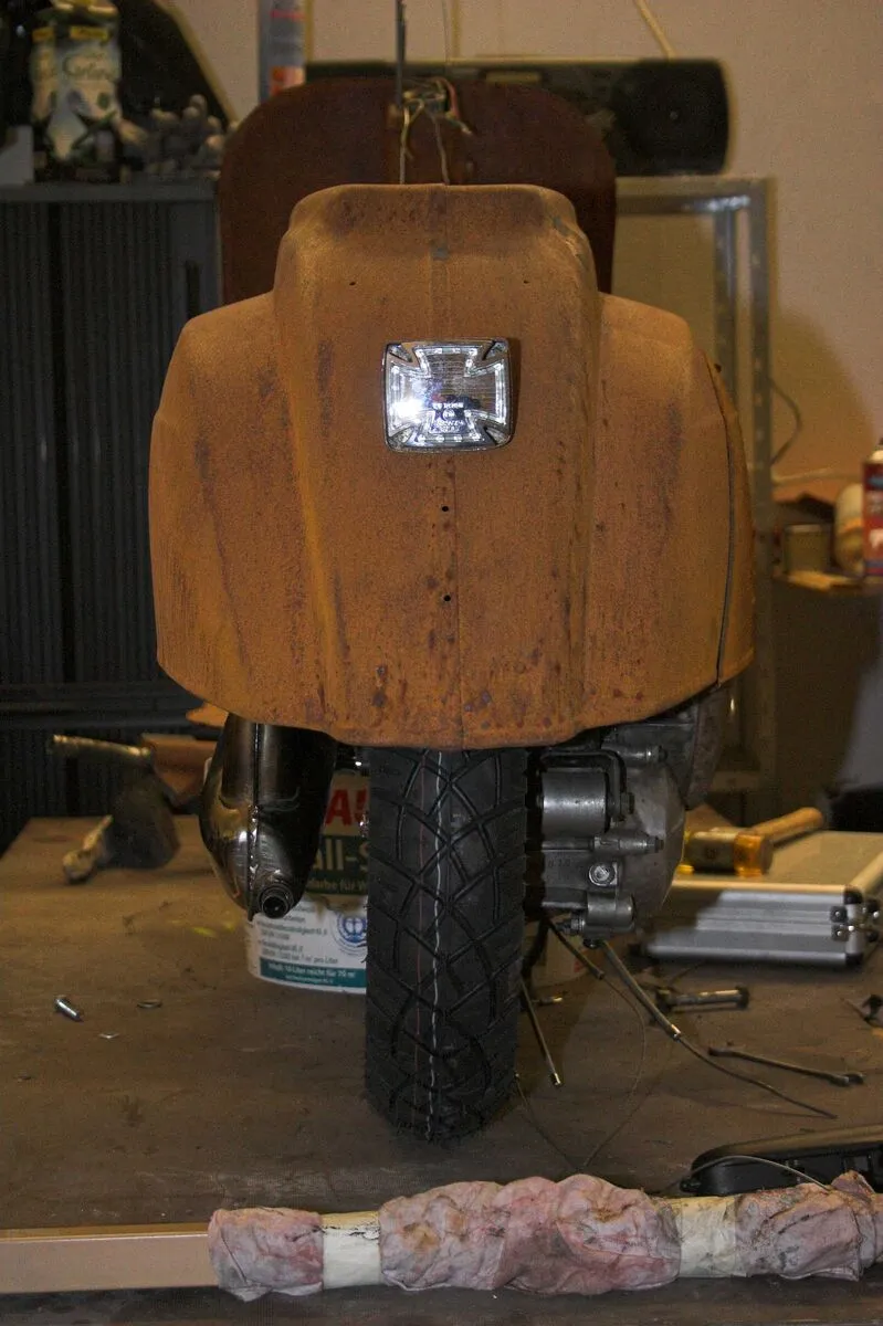

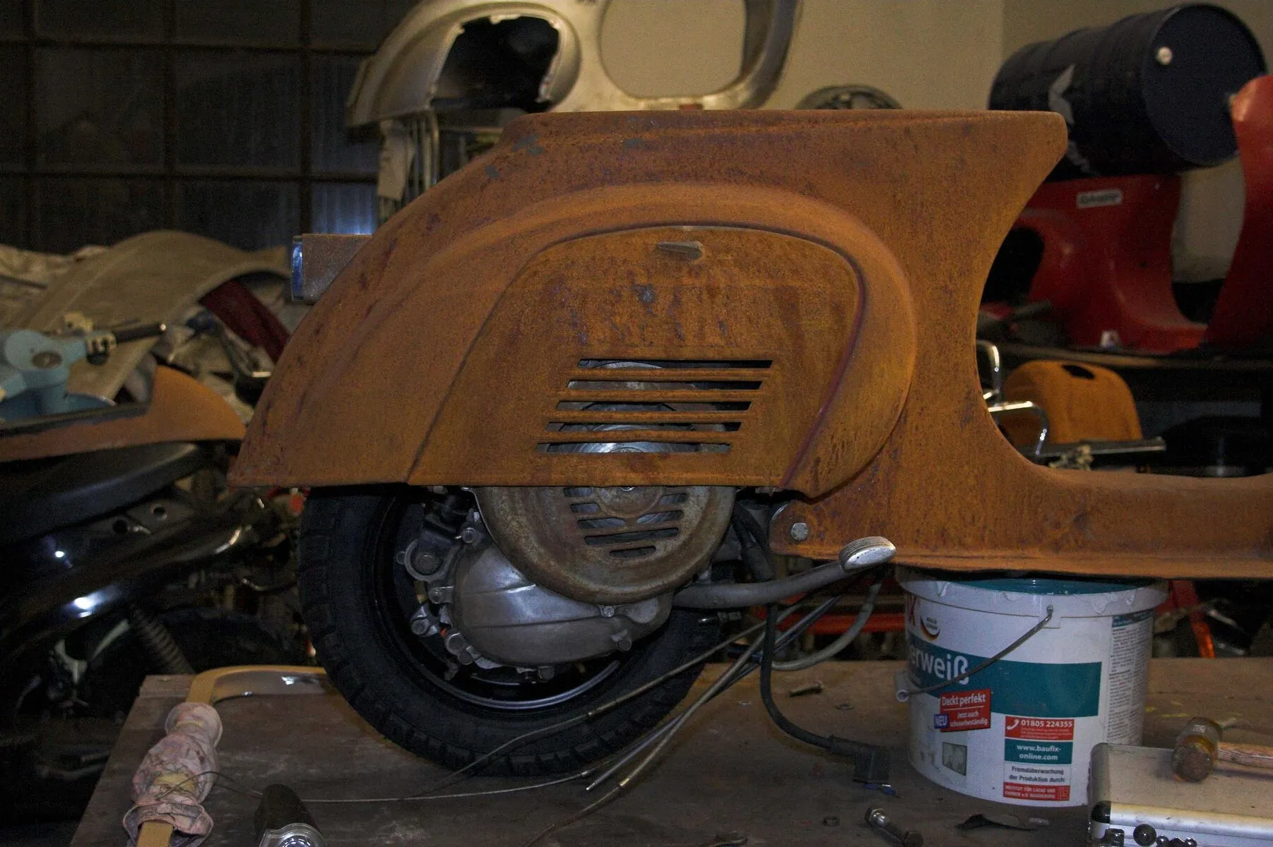

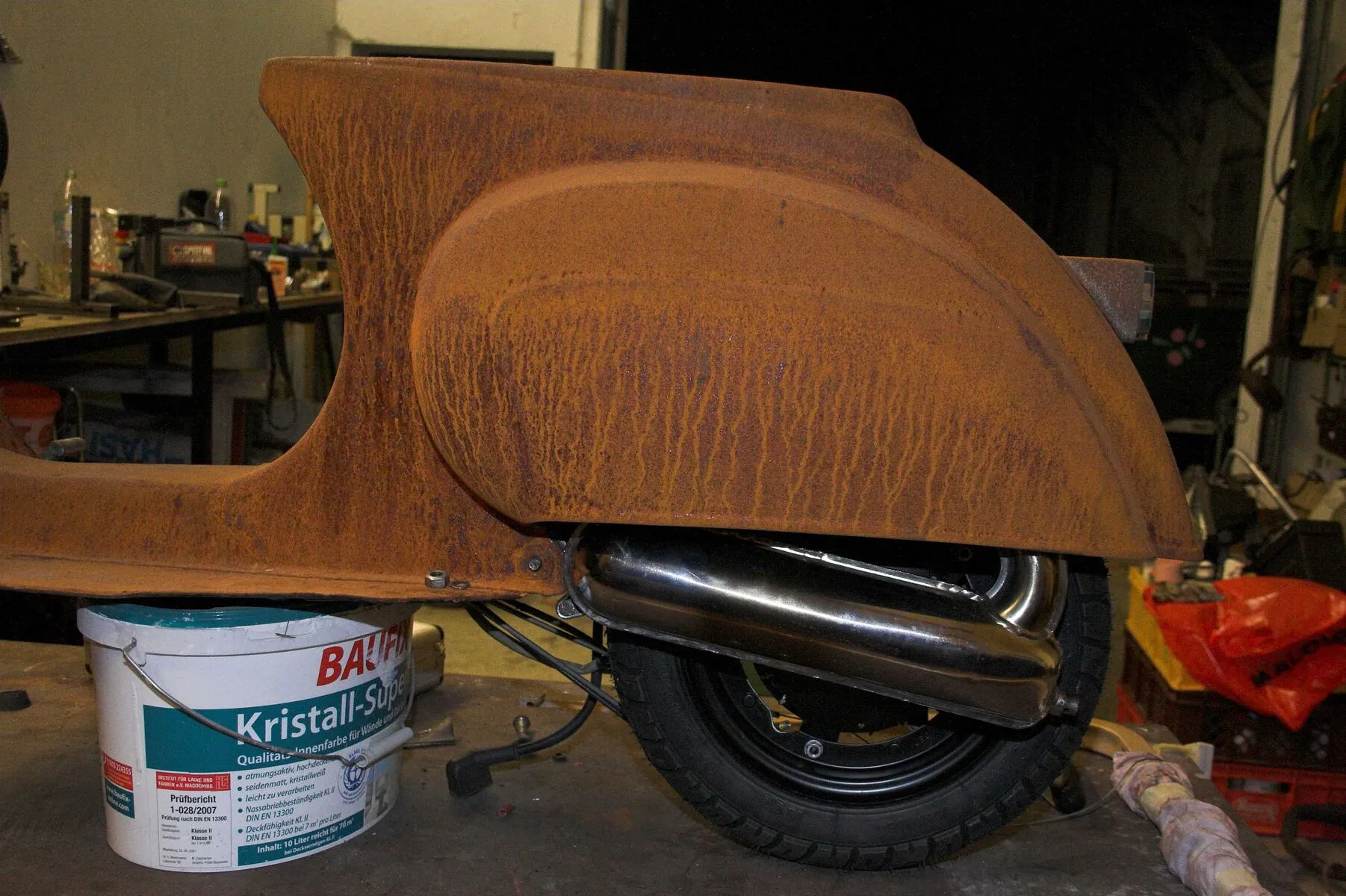

    so, heute mal dry-build gemacht und den motor reingehängt.
    schaut doch ganz passabel aus :-2
    hinten streift der 110er noch am dämpfer, da ist wohl noch nacharbeit erforderlich.
    entweder mir fällt noch was dazu ein (zb obere dämpferaufnahme versetzen oder sowas) oder ich finde einen komplettdämpfer mit zylindrischer feder.
    ersteres wäre mir das liebste, da kostenlos :-3

    Kleinblechverstümmler
    • March 30, 2010 at 23:21
    • #416
    liegt das schiefe Hinterrad am Däpferproblem?
    ESC # 582
  • pola
    Captain Cracked Rib
    16,039
    2,894
    69
    Rotown Rockcity
    pola-motori
    • March 30, 2010 at 23:22
    • #417
    das liegt dran dass zum zeitpunkt des fotos keine einzige schraube angezogen war ;)

  • vespaschieber
    Captain no more Morgen
    110
    20,635
    4,003
    Ludwigsburg
    • March 30, 2010 at 23:31
    • #419
    find die kombi aus rost und der chrombanane einsame spitze! :love:
    aber mit dem licht kann ich mich immer weniger anfreunden. fänd glaub nen gammliges schwanenhalsrüli oder nen oldschoolrücklicht (tropfen oder angeschrägte "knöpfe") besser.
    gruß
    edith findet das super: klick

  • MetalheadDeluxe
    Mitglied
    26
    6,476
    1,254
    FN am Bodensee
    • March 31, 2010 at 11:39
    • #420
    Saugeil das Ding Polunder! Besonders das Rücklicht ;)
    Meinst du en 100er Reifen würde mitm Franz passen?
