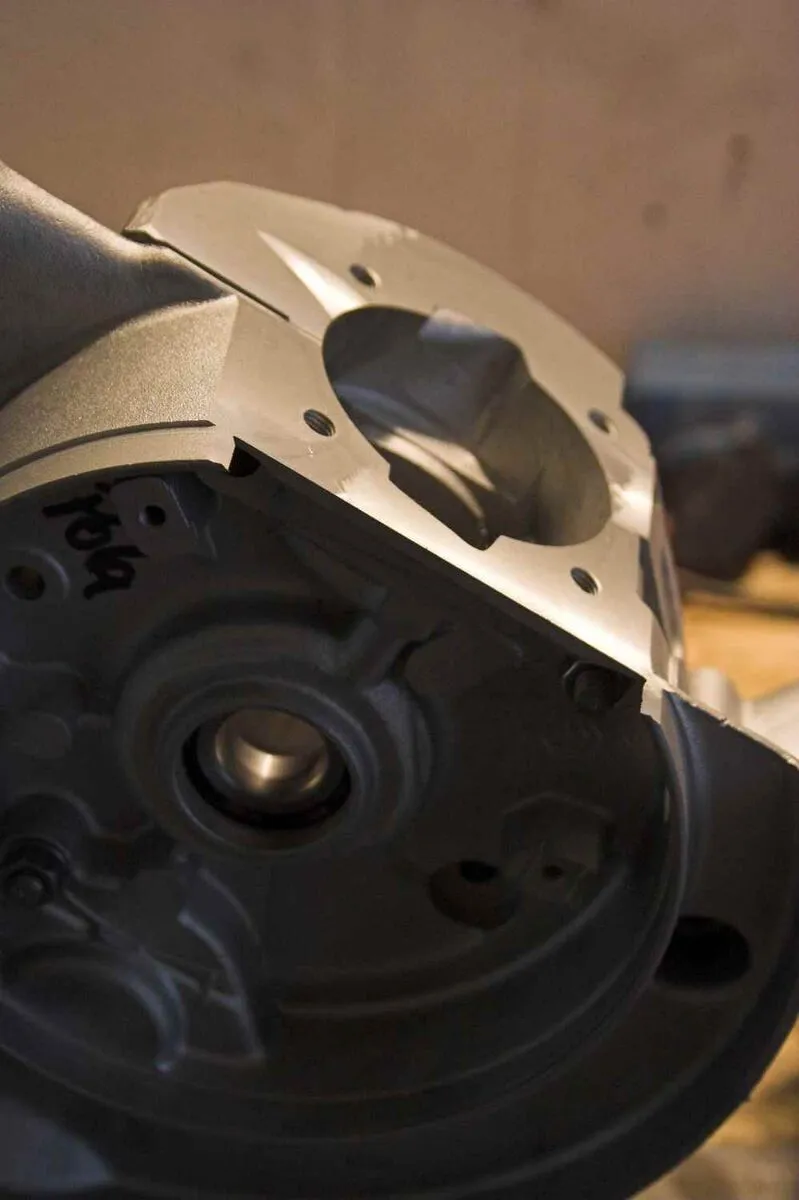

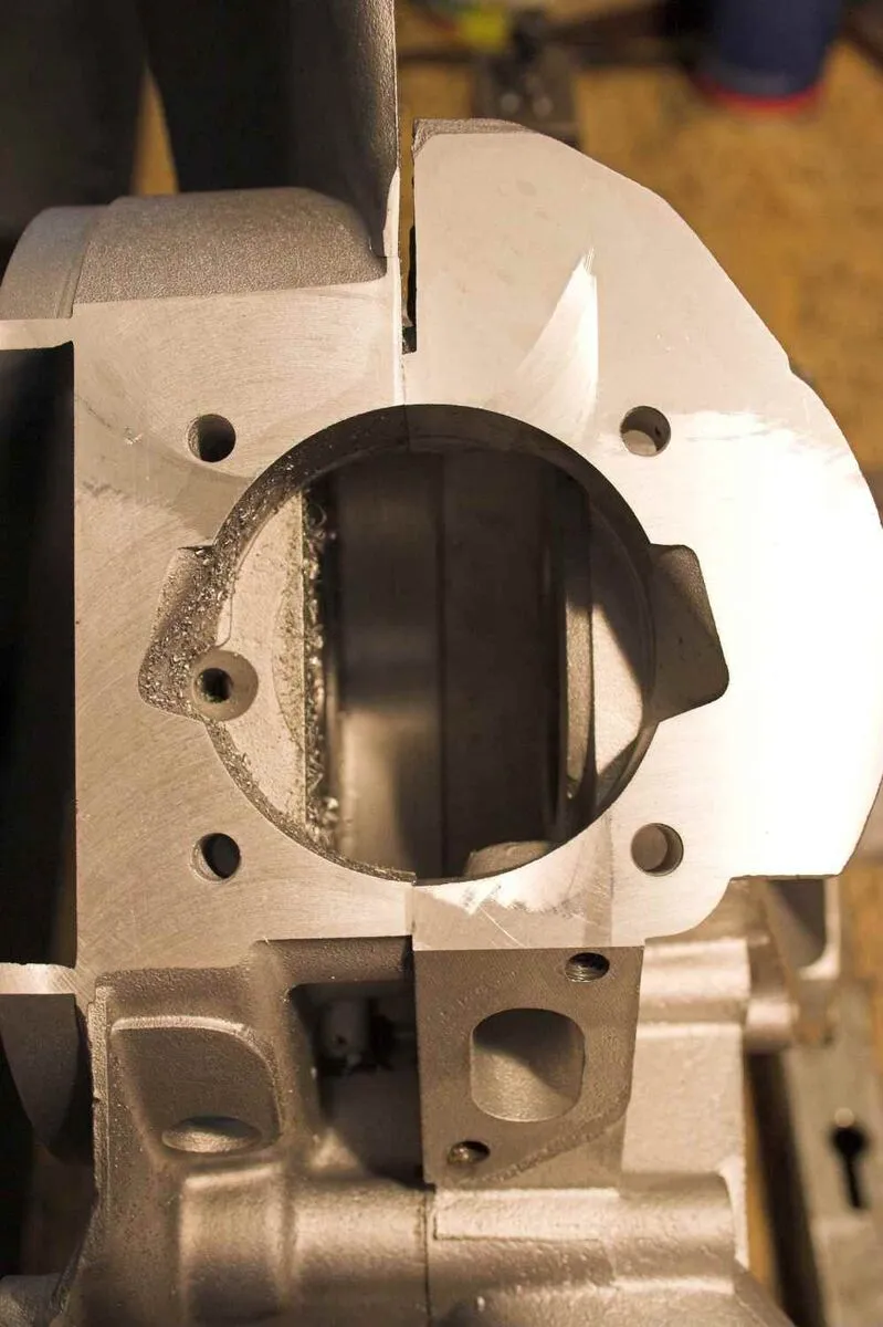

    so sah der block dann aus:

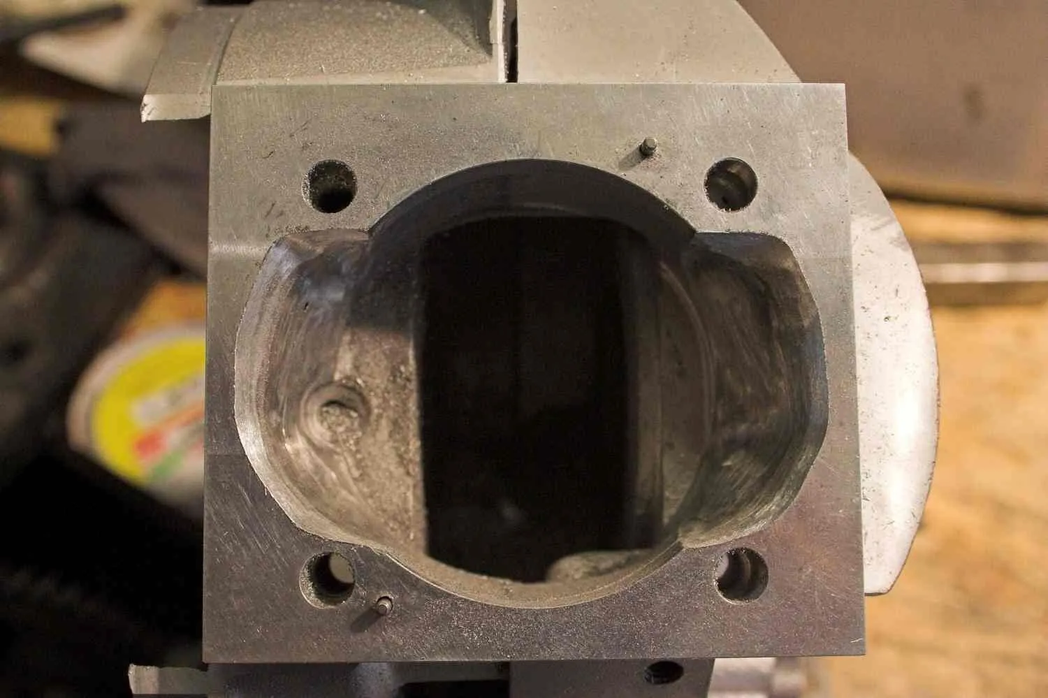

    ne 10mm fudi hab ich mir beim pis besorgt und in nem metallverarbeitenden betrieb meines vertauens für 2 pullen bier auf 8mm abplanen lassen.
    dann hieß es erstmal überströmer reinschnitzen und nen schönen übergang zu den üs im zylinder zu schaffen.
    die kleinen ecken die beim m1l in die üs reinragen dass er auf die ori-dichtfläche passt sind in diesem atemzug auch gleich mit verschwunden:

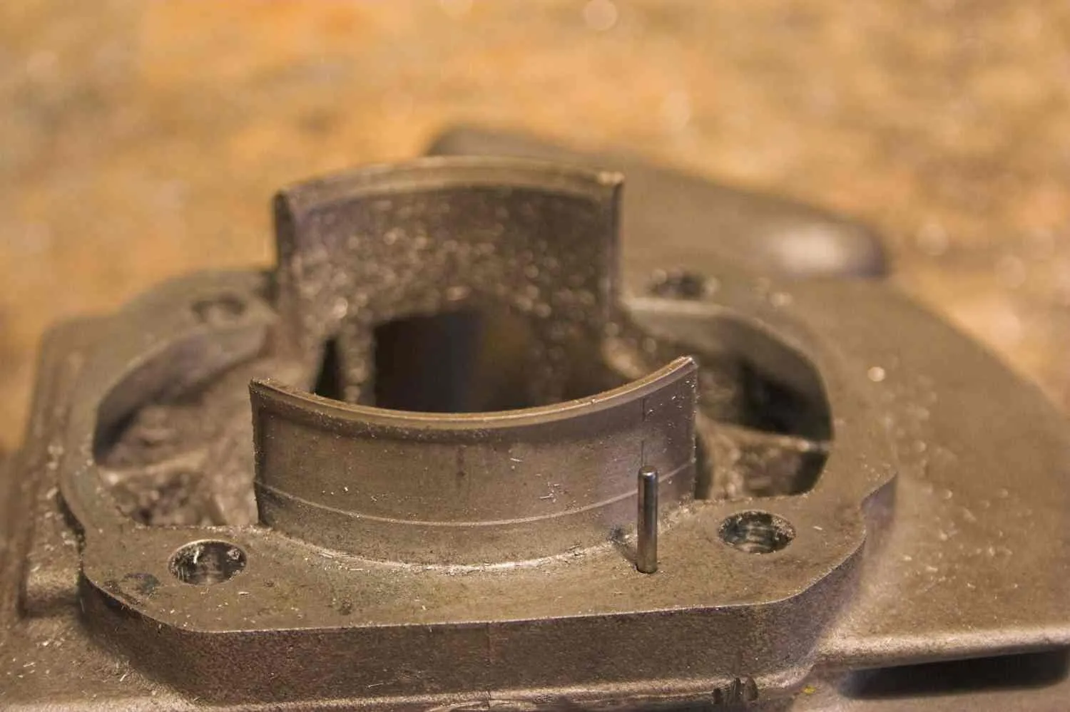

    dass die fudi beim fräsen und auch später beim montieren nicht verrutscht habe ich 2 passstifte (nadeln aus nem alten kobo-lager) gesetzt:
    damit sitzt die dichtung fast wie geklebt, und zylinder und dichtung haben ihre fixe position aufm block :thumbup:

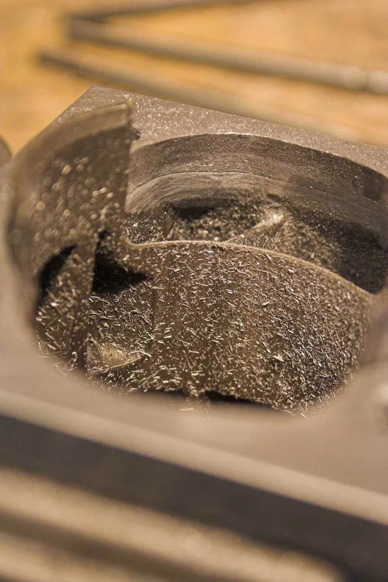

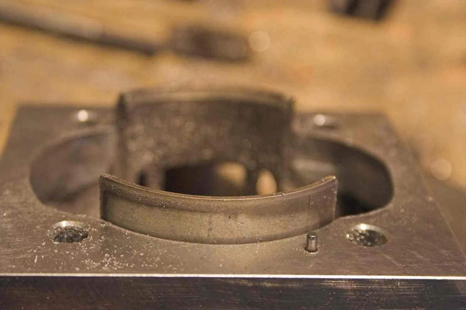

    der nächste schritt war dann die üs im block anzupassen.
    da ich mir die aufschweißerei sparen wollte (und die überströmer eh überbewertet sind) hab ich die fudi quasi als trichter verwendet und die übertrömer nur "angeschrägt":
    wie man sieht ist so definitv genug platz zum überströmen vorhanden:

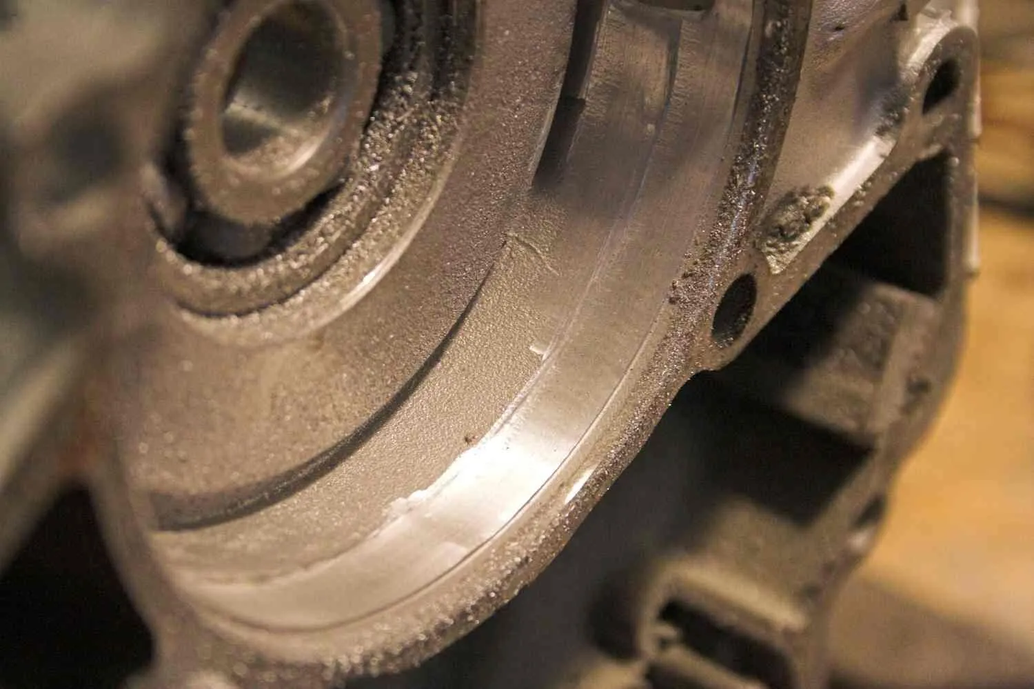

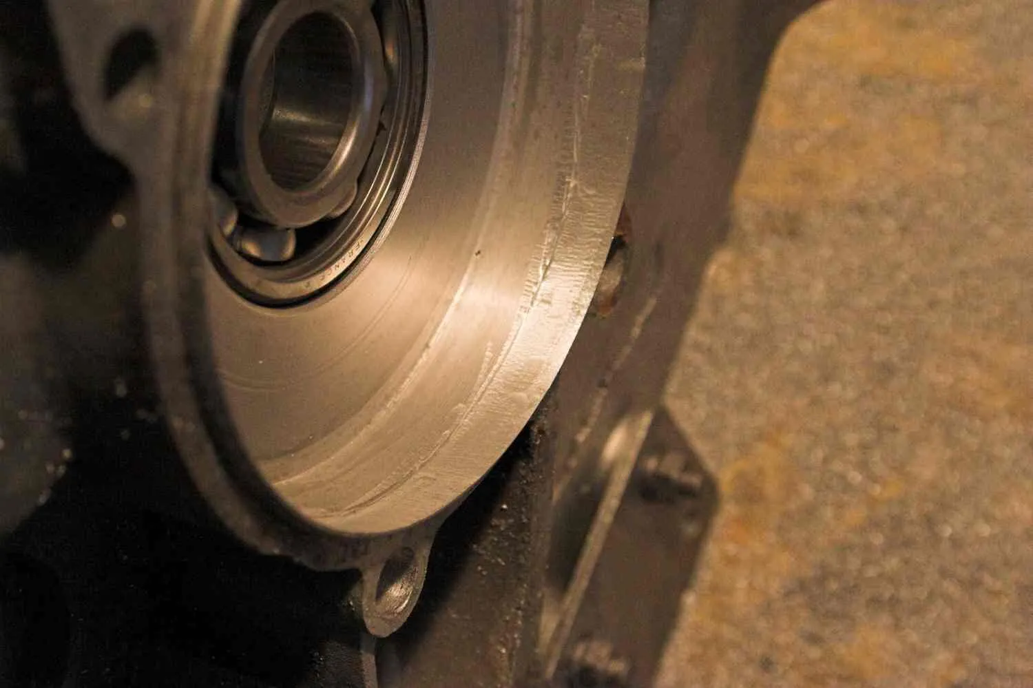

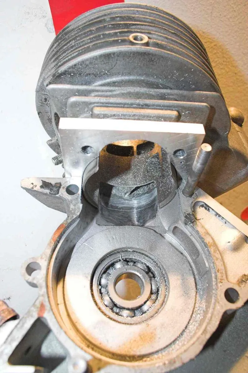

    jetzt gings darum platz für die 54er welle zu schaffen.
    die limaseite hat mir kobold ja schon auf 88,8mm aufgerspindelt, sodass ich nur noch beidseitig platz für das untere pleuelauge sowie oben an den ecken für das 105er pleuel an sich schaffen musste.

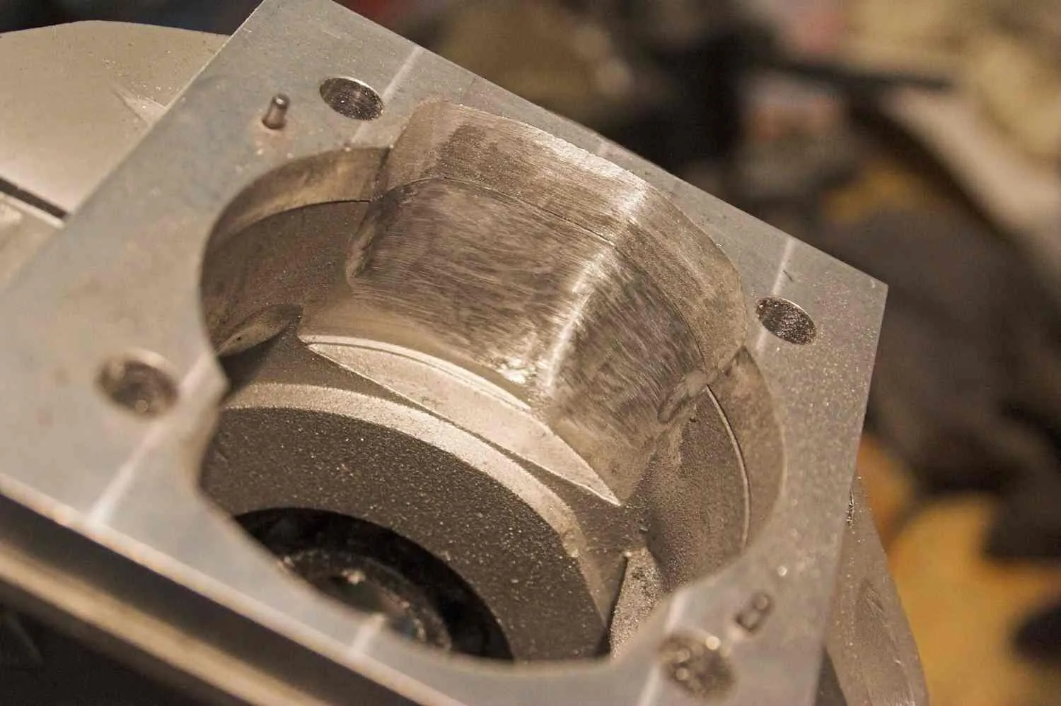

    also einfach freestyle mitm zylinderaufsatz ne stufe reingemacht, mit der ständigen angst entweder zur nebenwelle oder durch die zentrierlippe durchzubrechen:
    bei meinem 54er polini-motor hab ich die zentrierlippe ja weggefräst und dann über ne hülse über den motorblockstehbolzen und mithilfe der 10mm fudi (erst den zylinder mit fudi fesgezogen, dass die fußdichtfläche planar ist, und dann die motorschrauben festgeknallt) zentriert, aber die arbeit wollte ich mir hier sparen, und es muss ja auch so gehen.

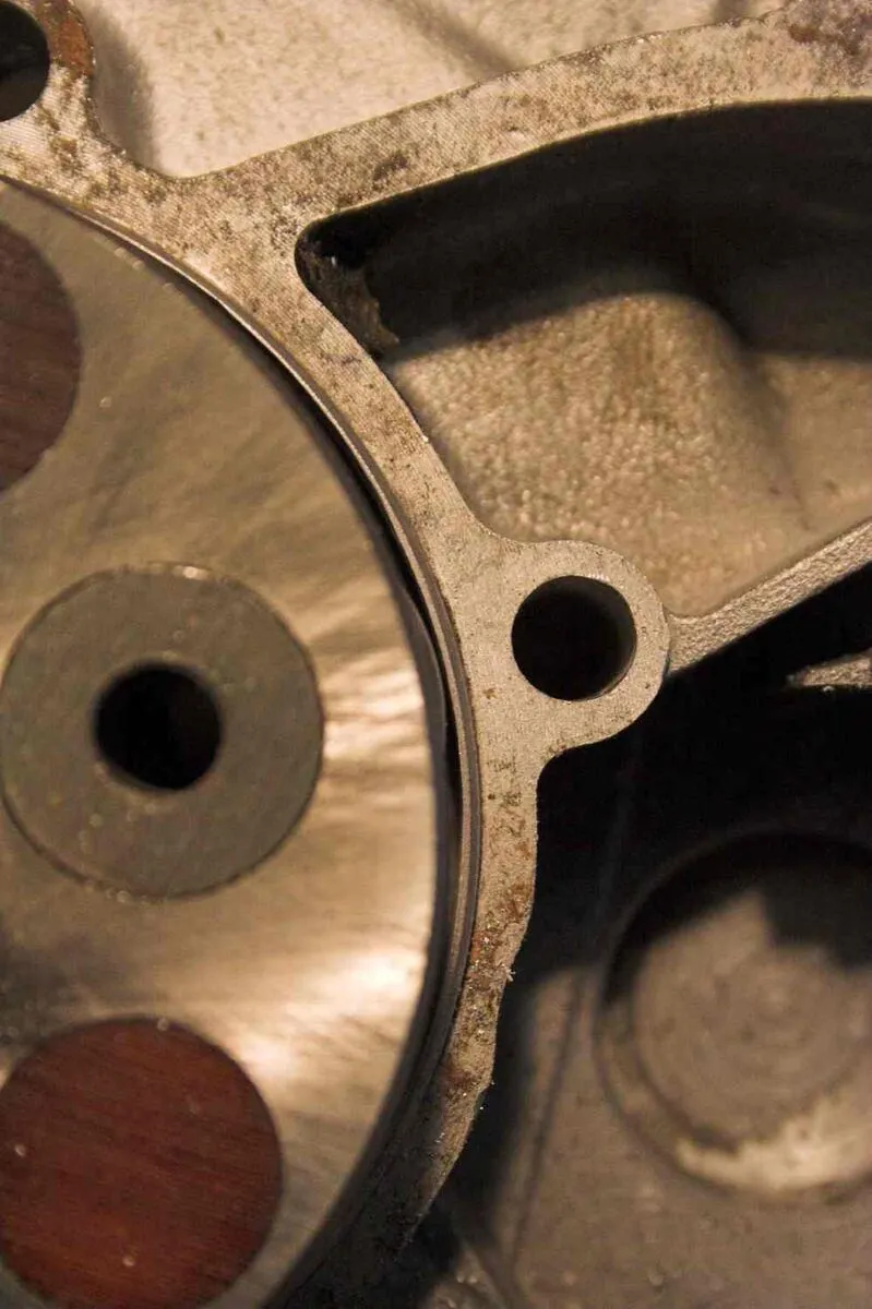

    und hier 2 bildchen damit man sieht wie knapp sich das ausgeht mit dem restlichen hauch von zentrierlippe:

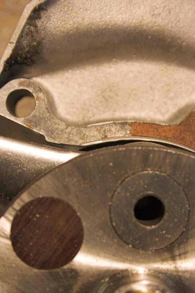

    erstmal alte kuwe-lager ausgeschliffen, sodass der kuwestumpf als schiebepassung straff händisch rein- und rauszuschieben ist.
    dann die hälften zusammengesteckt um die freigängigkeit der welle zu überprüfen.
    nach dreimal nacharbeiten und wieder zusammenstecken passt diese nun auch, ohne durchbrechen oder beschädigen der zentrierlippe :+2
