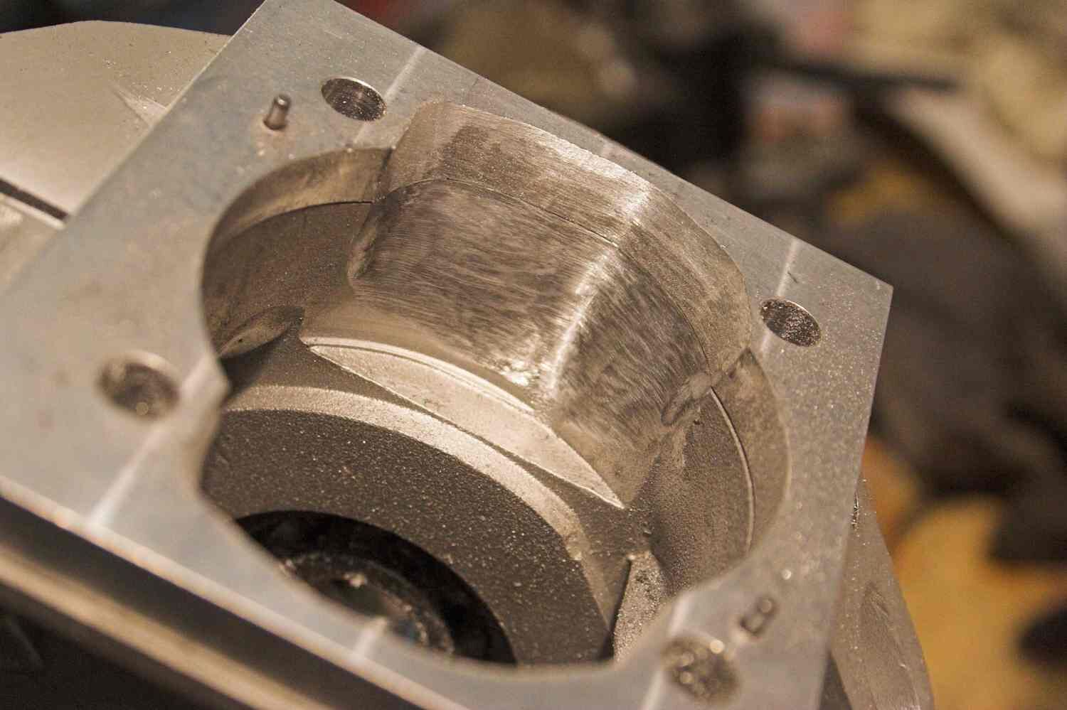

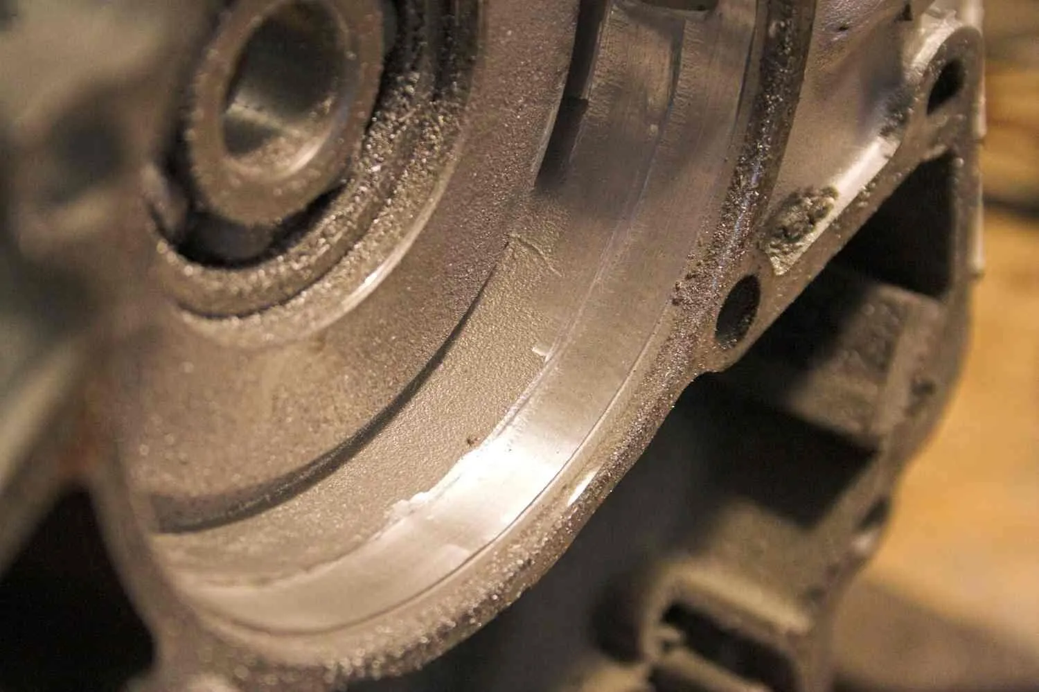

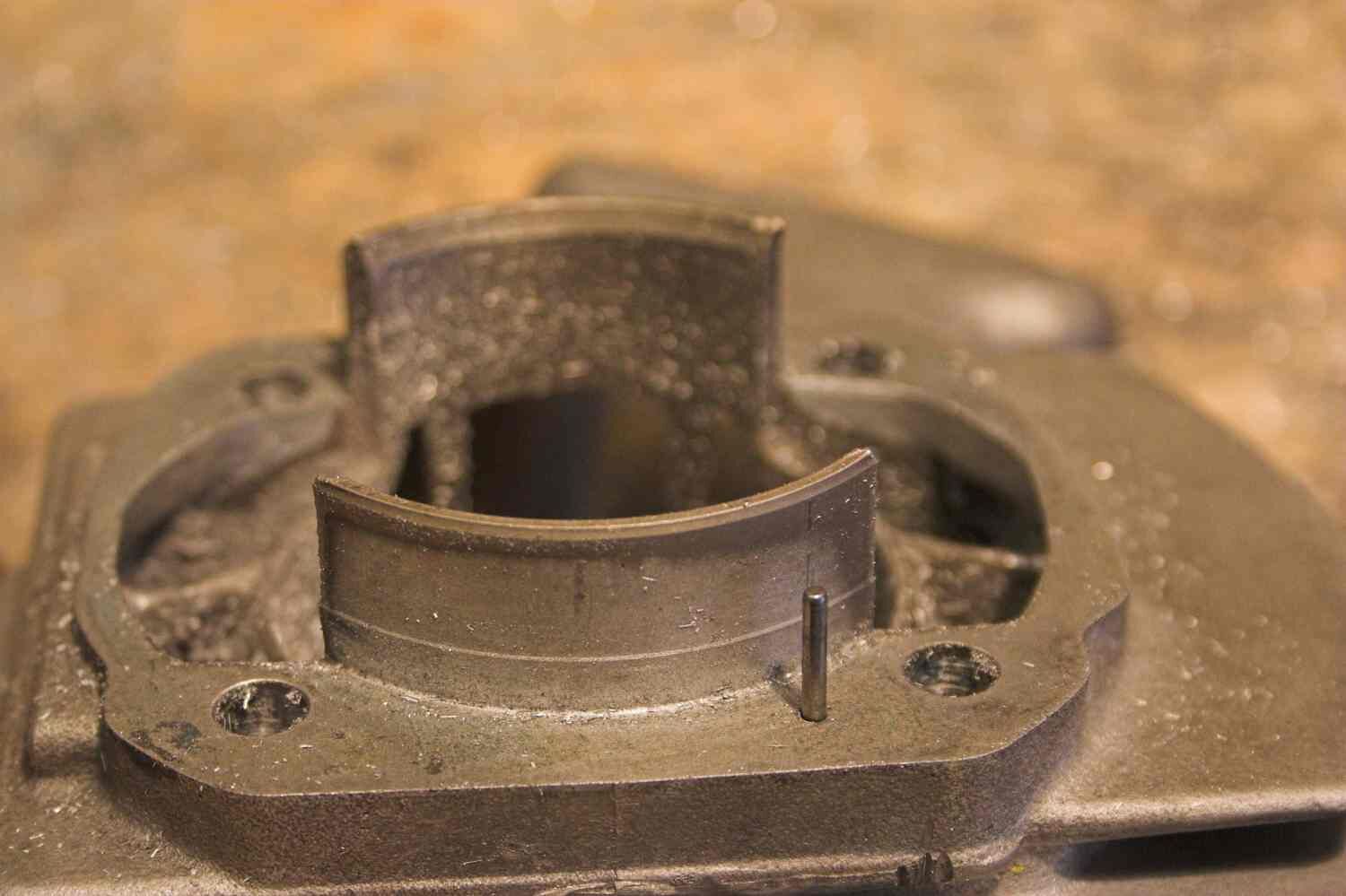

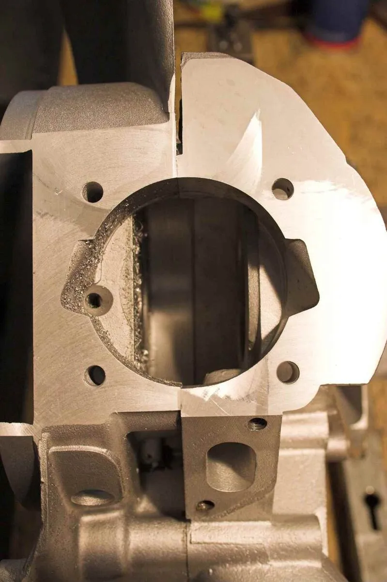

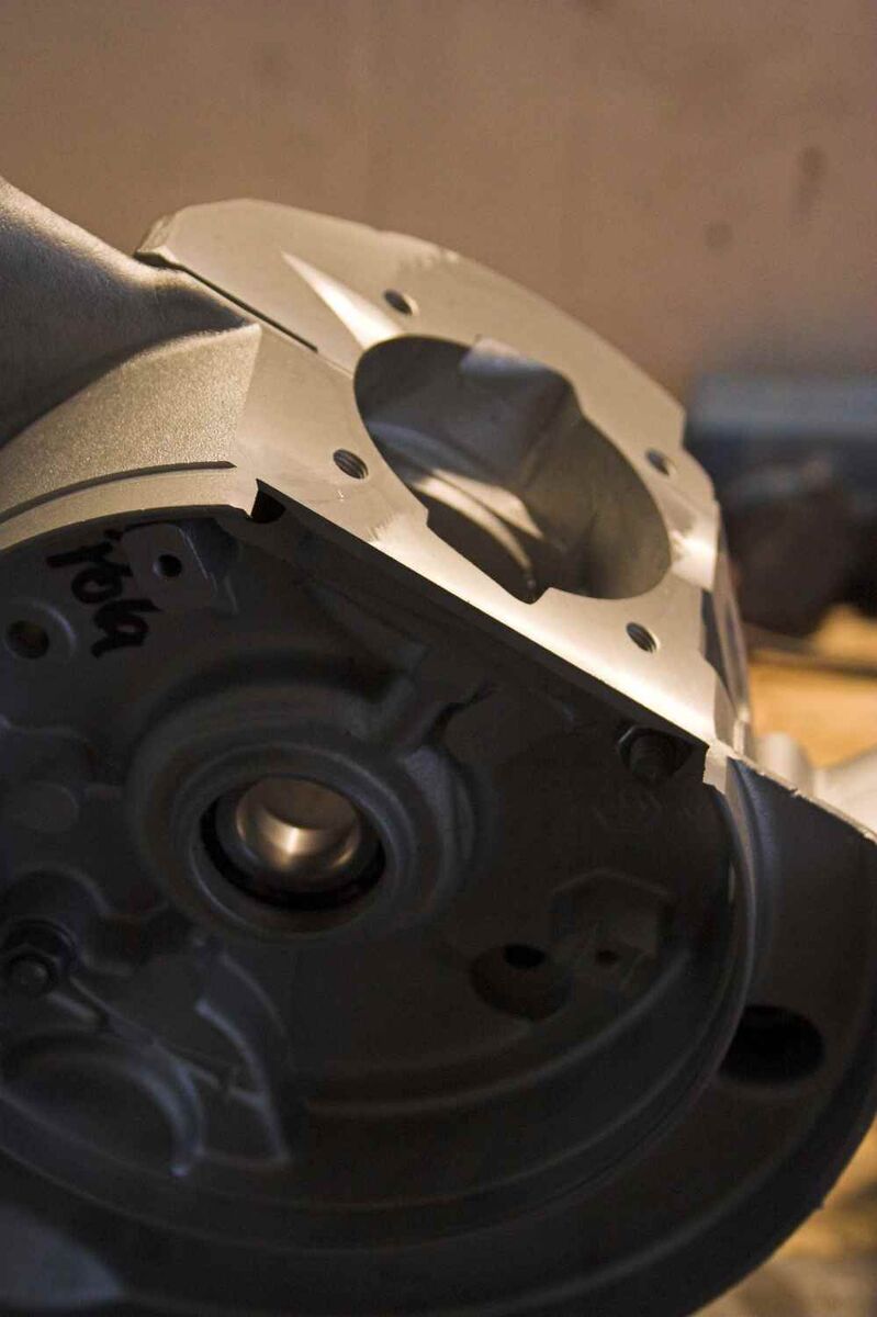

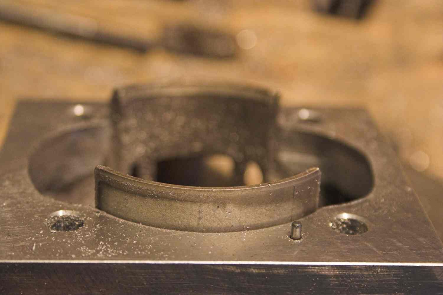

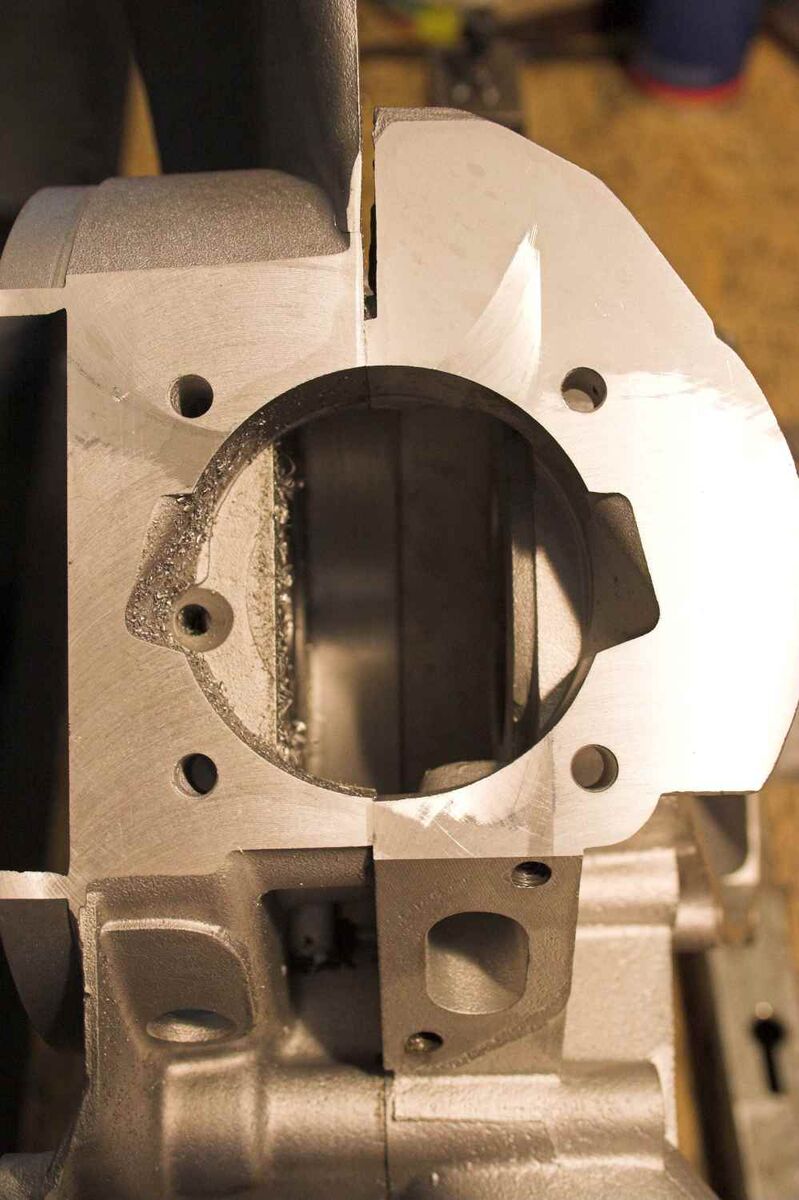

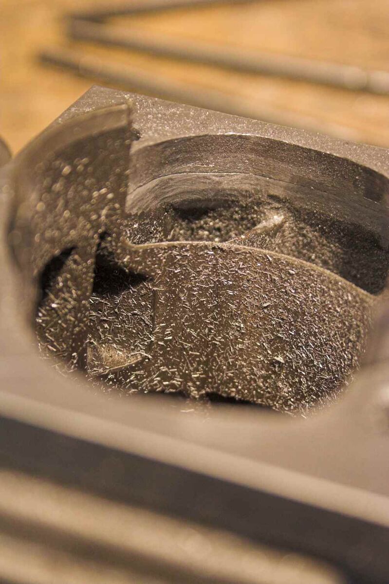

    So, gestern hatte ich mal wieder zeit ein wenig am motörchen weiterzumachen, und für die bildergeilen unter euch habe ich natürlich alles dokumentiert :+2
    der block war ja wie schon erwähnt nachm perlen beim kobold zum ausspindeln und planen.
    top arbeit zu nem vernünftigen preis in einer unschlagbaren zeit, und dabei noch ein recht netter und lustiger kontakt.
    kann ich also vorbehaltlos weiterempfehlen :thumbup:

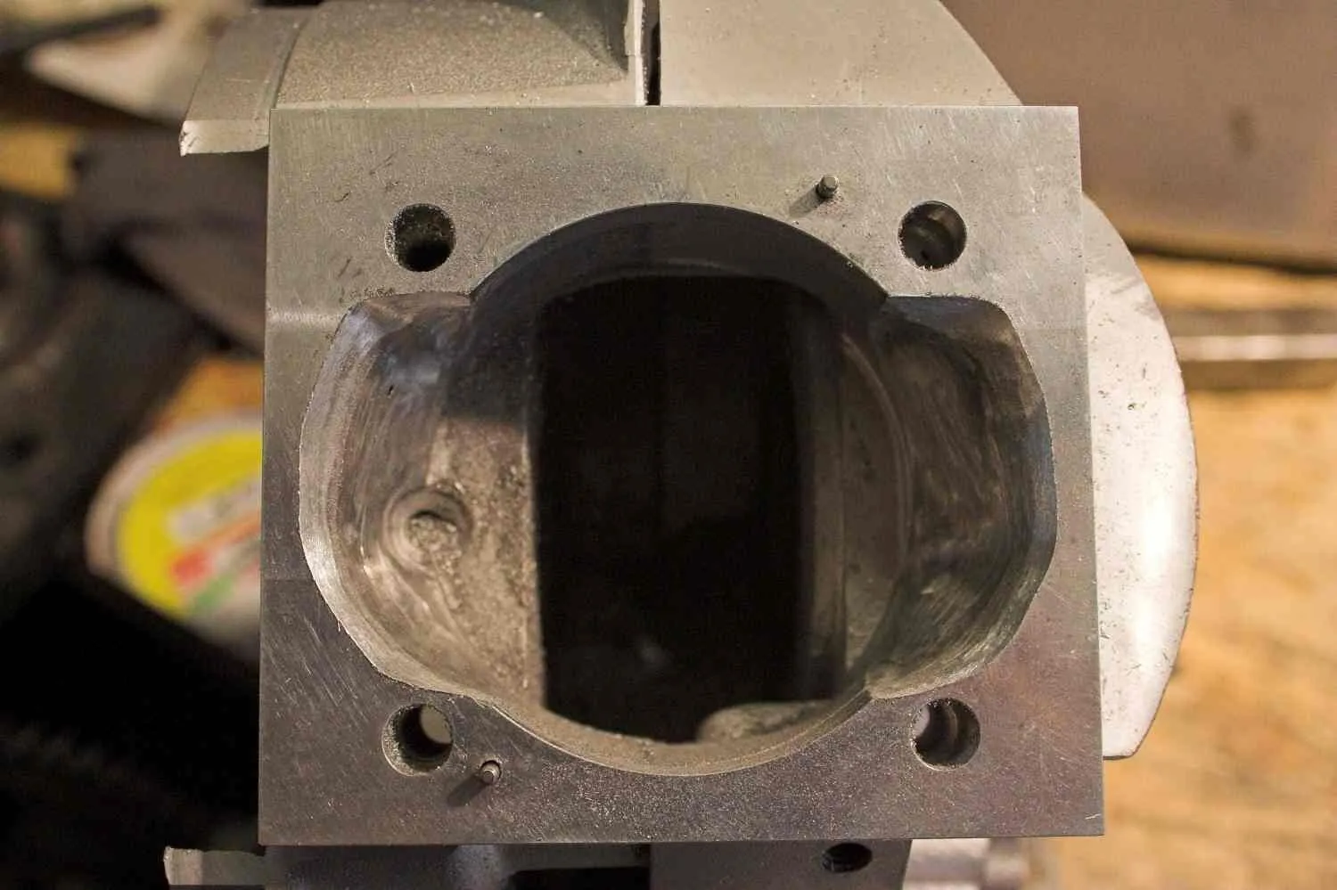

    so sah der block dann aus:

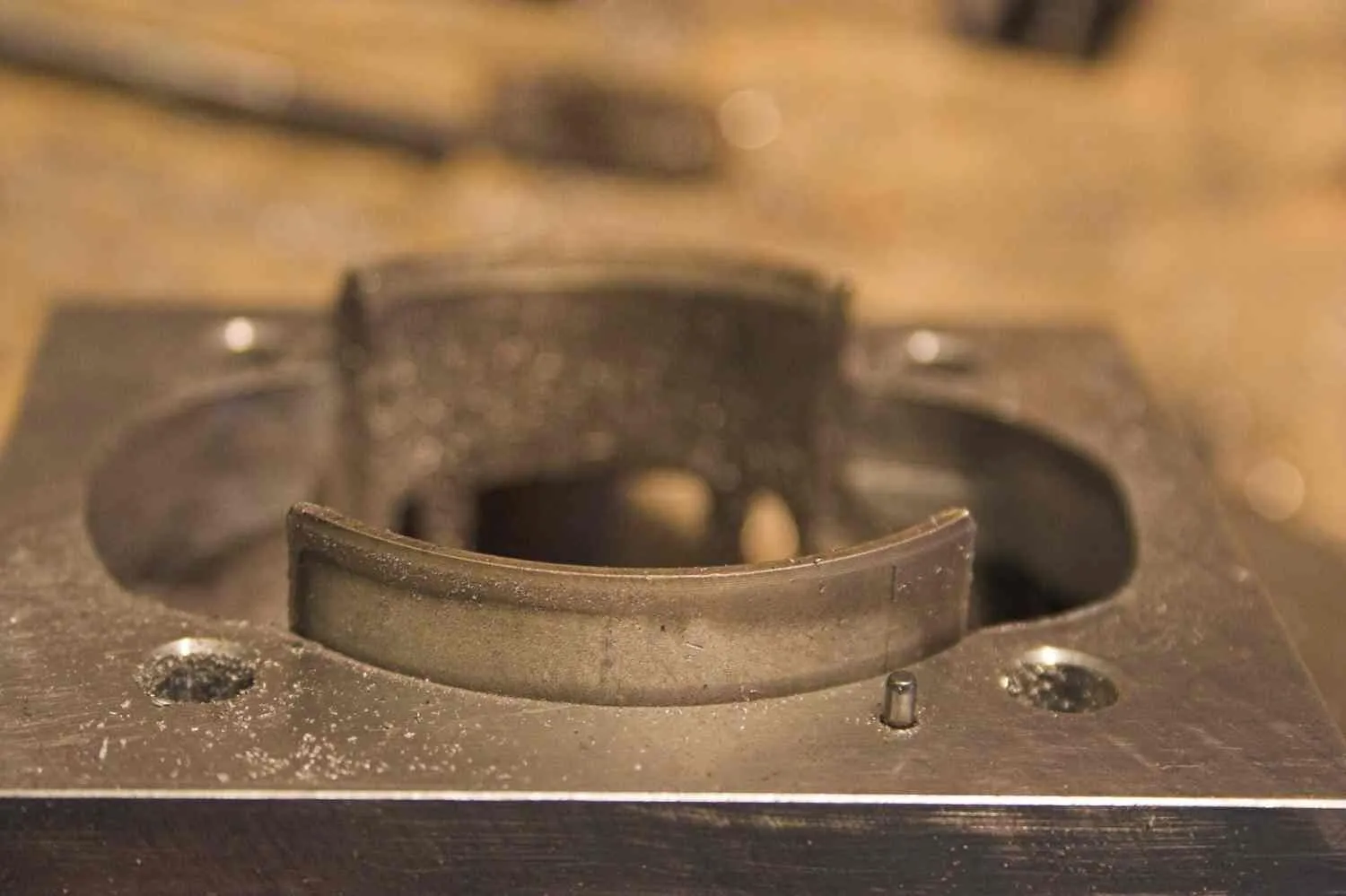

    ne 10mm fudi hab ich mir beim pis besorgt und in nem metallverarbeitenden betrieb meines vertauens für 2 pullen bier auf 8mm abplanen lassen.
    dann hieß es erstmal überströmer reinschnitzen und nen schönen übergang zu den üs im zylinder zu schaffen.
    die kleinen ecken die beim m1l in die üs reinragen dass er auf die ori-dichtfläche passt sind in diesem atemzug auch gleich mit verschwunden:
    dass die fudi beim fräsen und auch später beim montieren nicht verrutscht habe ich 2 passstifte (nadeln aus nem alten kobo-lager) gesetzt:
    damit sitzt die dichtung fast wie geklebt, und zylinder und dichtung haben ihre fixe position aufm block :thumbup:
    der nächste schritt war dann die üs im block anzupassen.
    da ich mir die aufschweißerei sparen wollte (und die überströmer eh überbewertet sind) hab ich die fudi quasi als trichter verwendet und die übertrömer nur "angeschrägt":
    wie man sieht ist so definitv genug platz zum überströmen vorhanden:

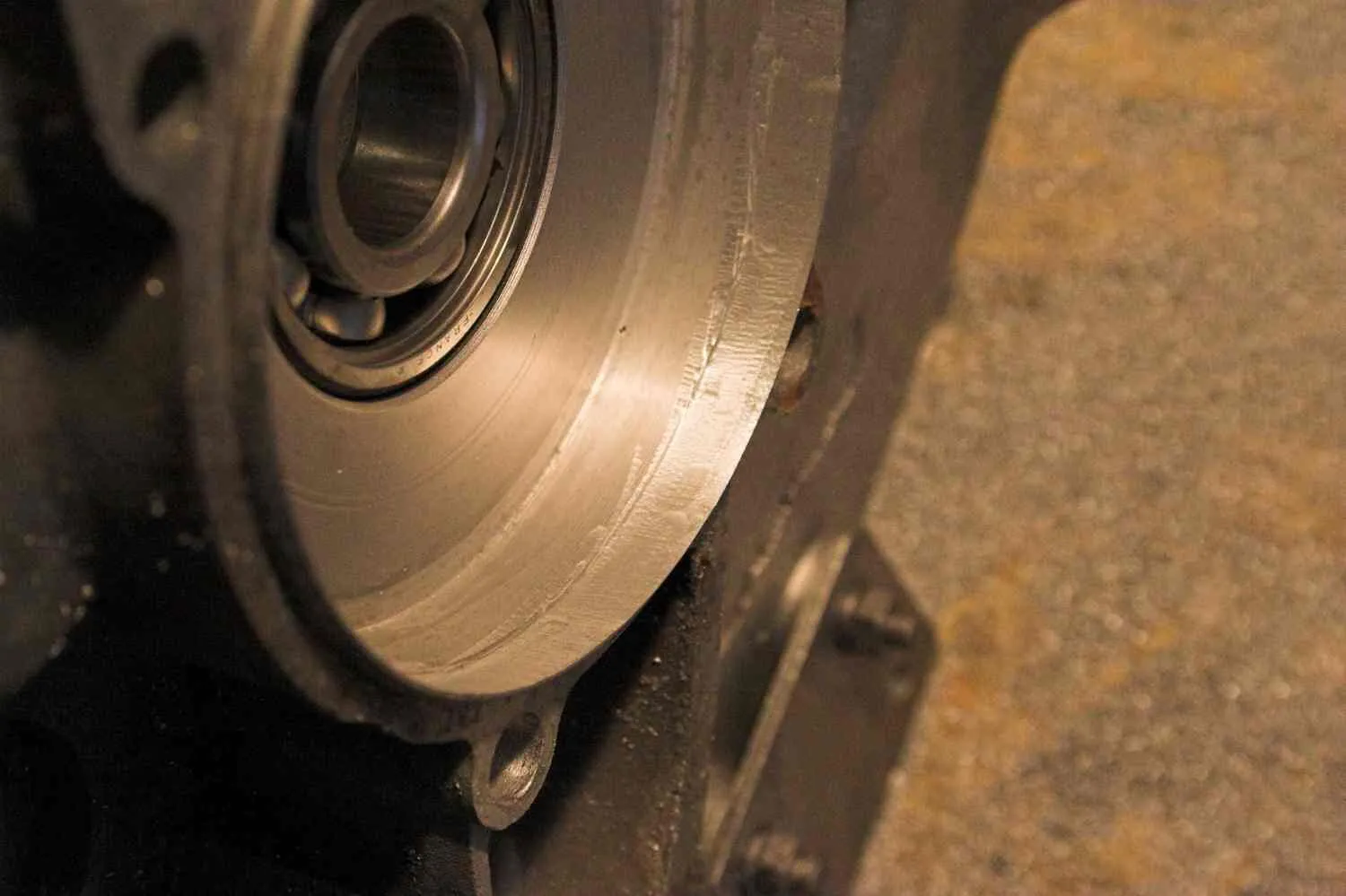

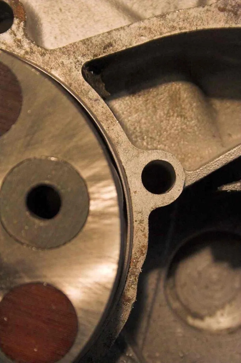

    jetzt gings darum platz für die 54er welle zu schaffen.
    die limaseite hat mir kobold ja schon auf 88,8mm aufgerspindelt, sodass ich nur noch beidseitig platz für das untere pleuelauge sowie oben an den ecken für das 105er pleuel an sich schaffen musste.
    also einfach freestyle mitm zylinderaufsatz ne stufe reingemacht, mit der ständigen angst entweder zur nebenwelle oder durch die zentrierlippe durchzubrechen:

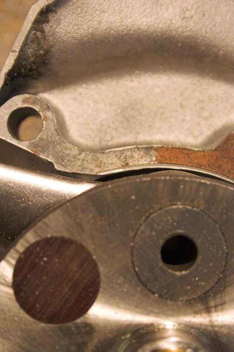

    bei meinem 54er polini-motor hab ich die zentrierlippe ja weggefräst und dann über ne hülse über den motorblockstehbolzen und mithilfe der 10mm fudi (erst den zylinder mit fudi fesgezogen, dass die fußdichtfläche planar ist, und dann die motorschrauben festgeknallt) zentriert, aber die arbeit wollte ich mir hier sparen, und es muss ja auch so gehen.

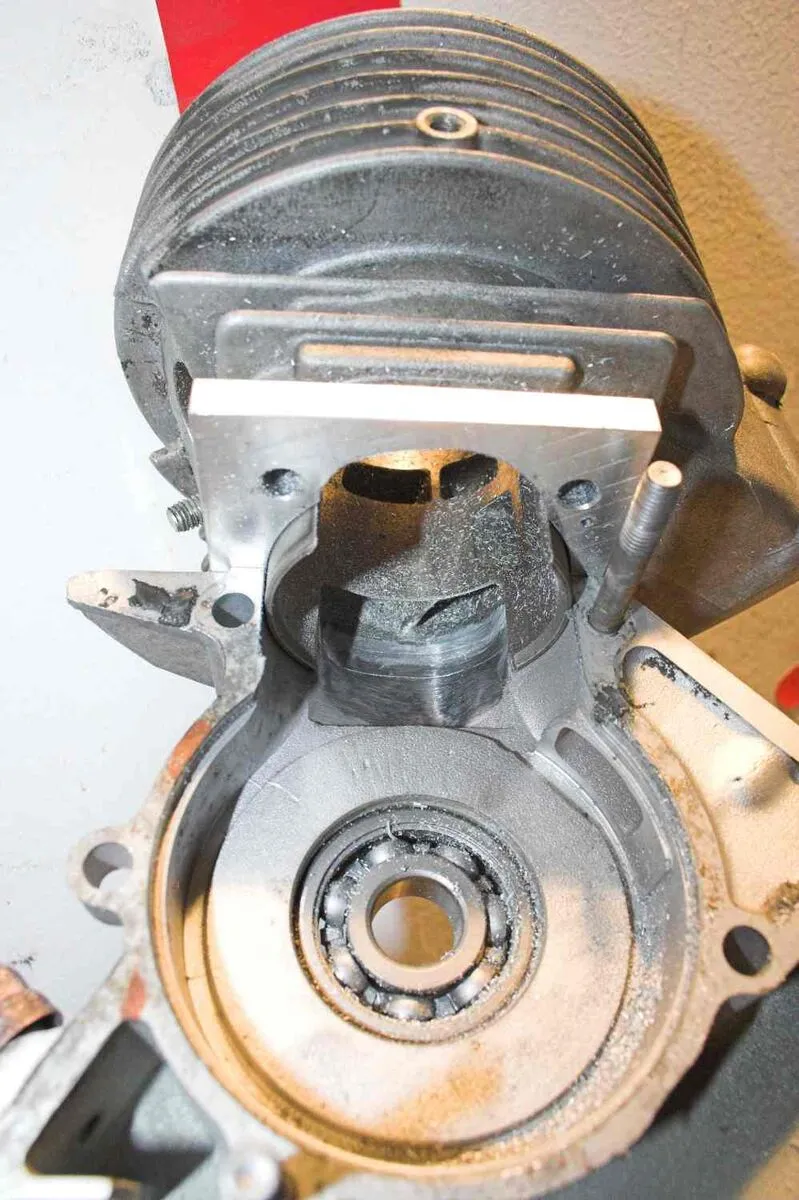

    und hier 2 bildchen damit man sieht wie knapp sich das ausgeht mit dem restlichen hauch von zentrierlippe:
    nun muss der block mal mit welle zusammengebaut werden und die freigängigkeit der welle überprüft werden, allerdings habe ich das gestern nichtmehr geschafft da das essen fertig war :D
    achja, sauber verputzt und geschliffen wird erst ganz zum schluss wenn ich mir sicher bin nichts mehr fräsen zu müssen/wollen.
    soviel zu meinem gestrigen tag :+2

    und weil wir grad dabei sind:
    war vorhin wieder in der werkstatt und habe mich wieder ein wenig meinem motor gewidmet. :love:
    erstmal alte kuwe-lager ausgeschliffen, sodass der kuwestumpf als schiebepassung straff händisch rein- und rauszuschieben ist.
    dann die hälften zusammengesteckt um die freigängigkeit der welle zu überprüfen.
    nach dreimal nacharbeiten und wieder zusammenstecken passt diese nun auch, ohne durchbrechen oder beschädigen der zentrierlippe :+2
    also nichts wie rauf mit dem zylinder und mithilfe einer 20er fühlerlehre die steuerzeiten vermessen.
    ergebnis:
    hauptauslass 182
    nebenauslässe 180
    überströmer 125
    steuerzeiten nach dem überarbeiten:
    hauptauslass 188 (auslassoberkante gerade mit kleinem schleifrollenradius an den ecken für einen knackigen auslassimpuls)
    nebenauslässe 185
    überströmer 125
    macht nen va von 31,5 bei ziemlich dicker va-fläche (rechteckiger auslass + nebenauslässe), sollte also schön mit den üblichen verdächtigen altgasaufbereitern laufen (zur verfügung stehen jetzt hammerzombie v2 und franz, welcher entscheidet dann das diagramm)
    dann hab ich noch die nebenauslässe geräumt, sodass sich der projizierte querschnitt auch bis zum ende durchziehen kann.
    bilder hab ich geschossen, gibts allerdings erst am montag, aus oben genannten gründen.
    jetzt muss der auslass flanschseitig noch auf 32mm gebracht werden.
    ob ich die kante unten lasse weiß ich noch nicht, moderne zylinder haben sowas öfters, angeblich um den aufladeimpuls zu verzögern, sodass der überströmvorgang ungehinderter stattfinden kann.
    wenn da wer genaueres drüber weiß wäre ich über infos dankbar ;)
    wahrscheinlich pass ich den radius überall auf die 32mm an und lass unten noch ne kleine kante, quasi fürs gewissen :+6
    wegmachen kann ich die dann immernoch irgendwann bei der suche nach leistung :D
    soweit für heute, morgen gehts dann an den flansch und mal schauen was man einlasseitig noch ein wenig machen kann :+2
