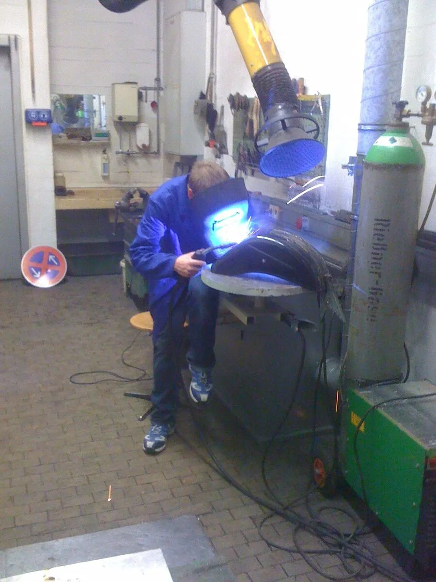

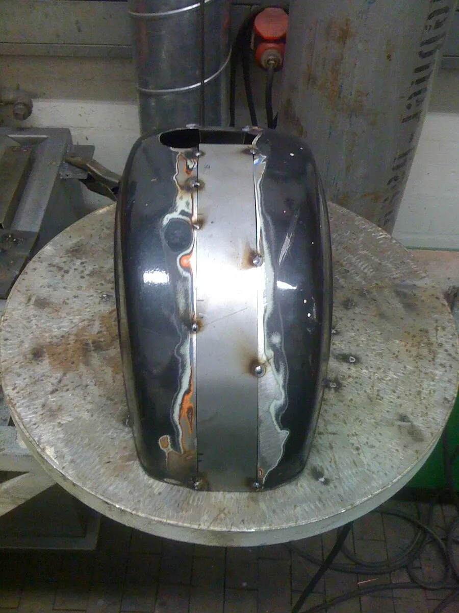

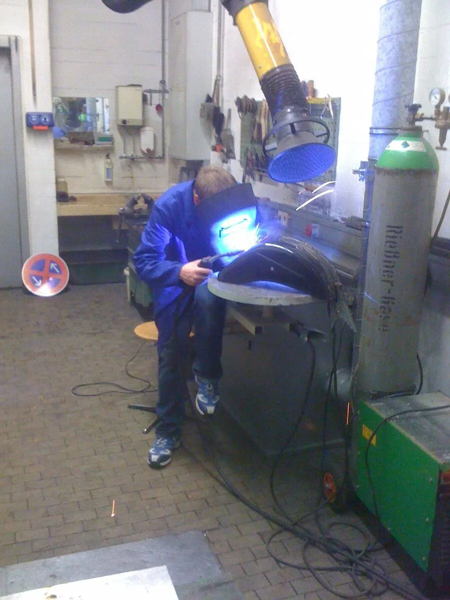

    gabel geschweißt:
    und koti verbreitert:
    (die naht geht schon durch, hab leider nur ein bild nachm punkten gemacht)
    jetzt muss nach alles sauber verputzt und lackiert werden :thumbup:
    und an dieser stelle wieder dickes dankeschön an roberto!
    :-2
    Naja vielleicht auch besser so ;)
    Naja auf jeden Fall hälts. Das nächste mal machen wir es mit WIG dann gehts besser

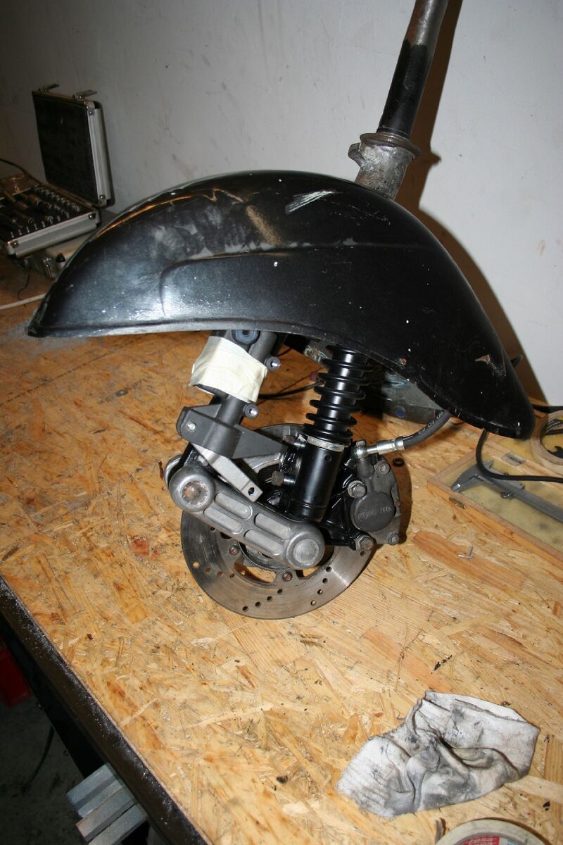

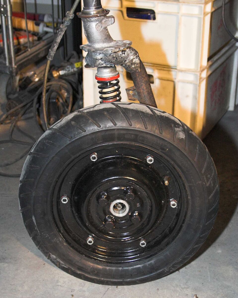

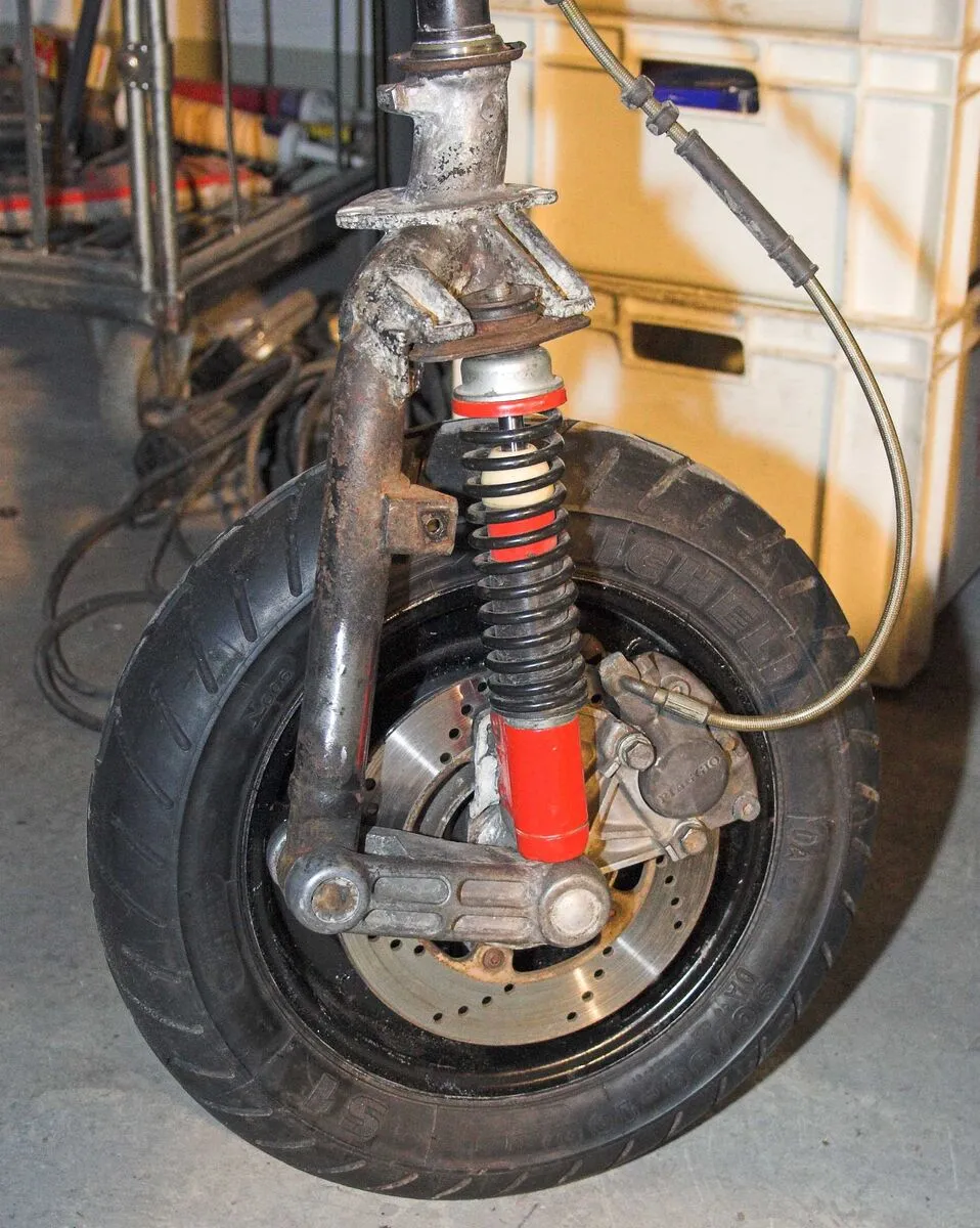

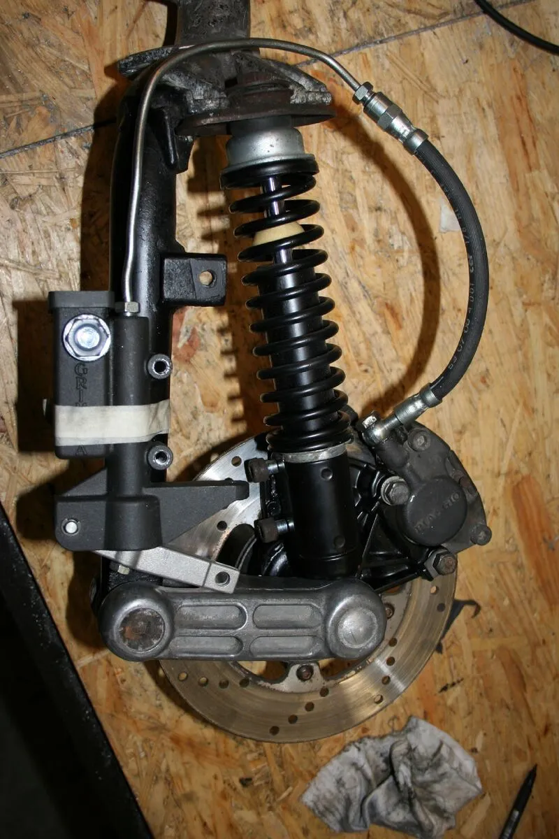

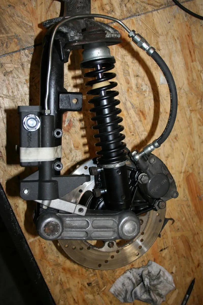

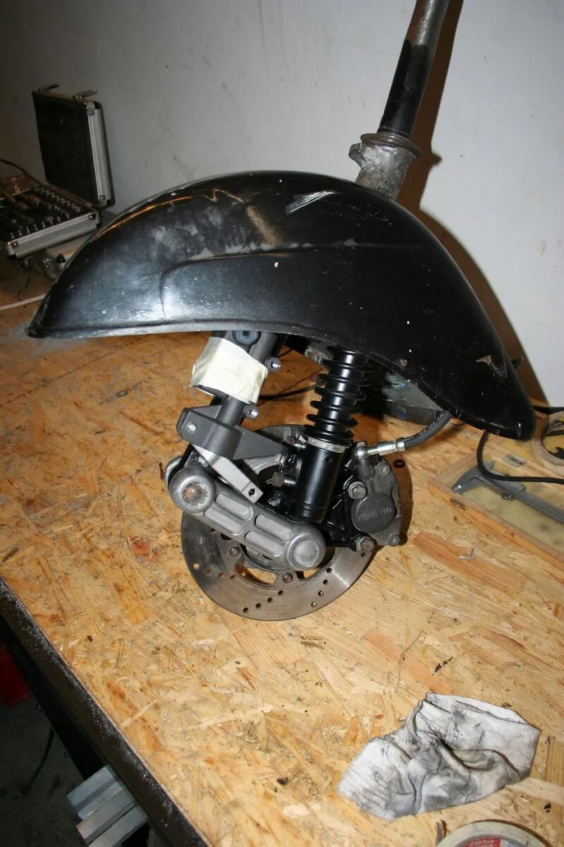

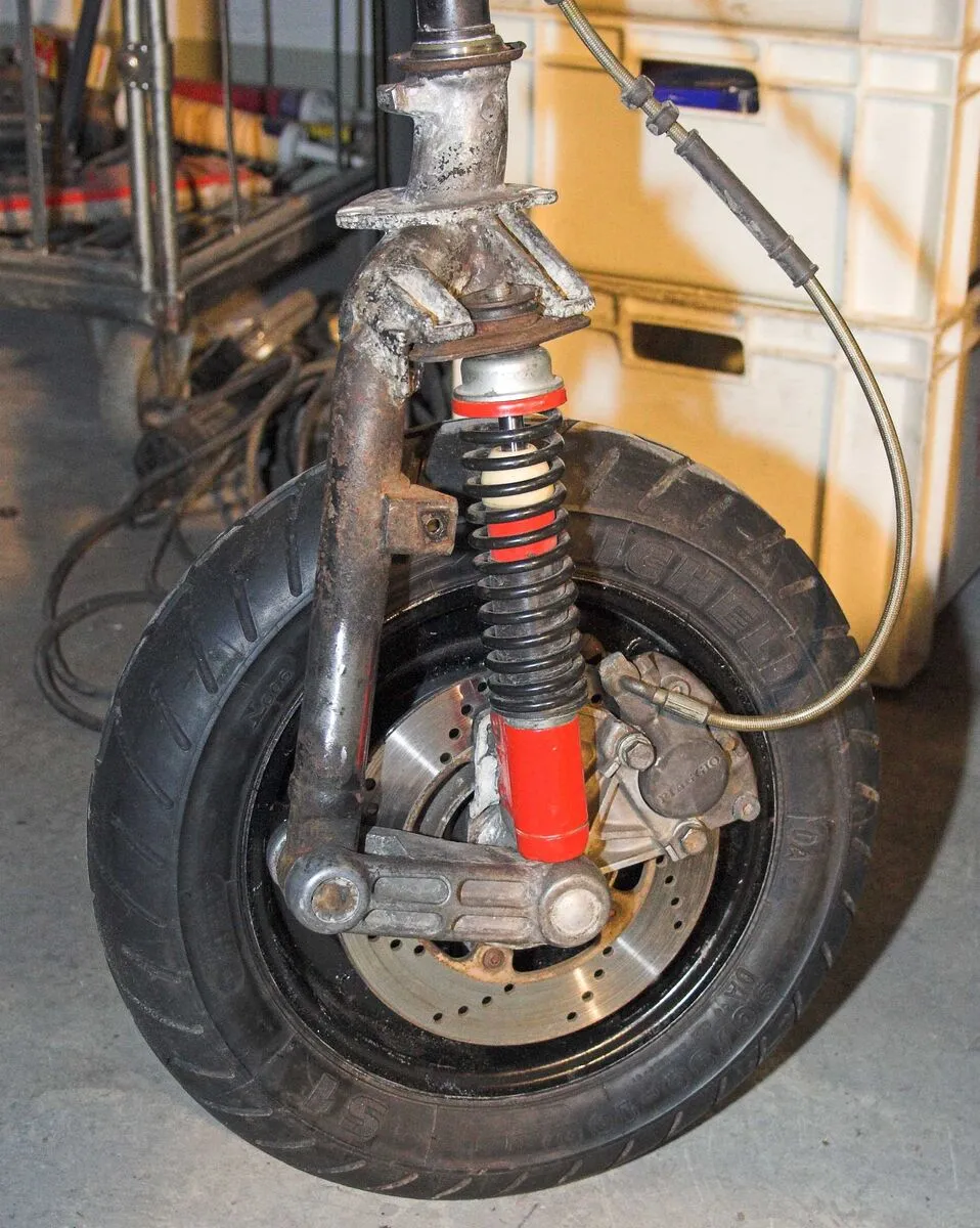

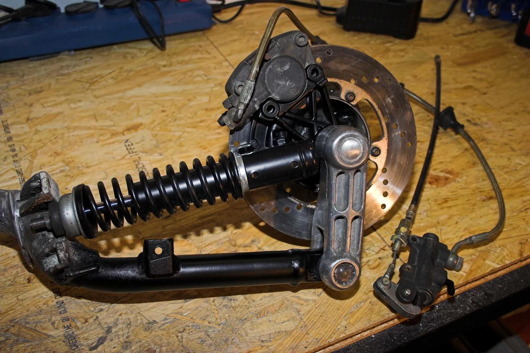

    gabel verputzt und alles matt schwarz gelackt:
    der kotflügelaufnahme und der koti sind auch schon grob angepasst, da gehts heute abend an die feinarbeiten :thumbup:
    was ich mit der bremszange mache weiß ich noch nicht, ob ich sie so lasse oder auch frisch matt schwarz lacke...
    die bremsleitung muss auch noch kürzer werden dass die pumpe ihren platz am lenkrohr findet.
    es bleibt noch viel zu tun bis die gabel implantiert werden kann :-2

    die aus Blech
    • December 17, 2009 at 16:09

    Würde nich ein richtig schön "rosso roter" Bremssattel die Kiste geil in Szene stellen?
    Der Rost, alles matt, ein bisschen Chrom und dann das rot am Bremssattel. Ich denke das würde fett aussehen. Meinst nicht auch?

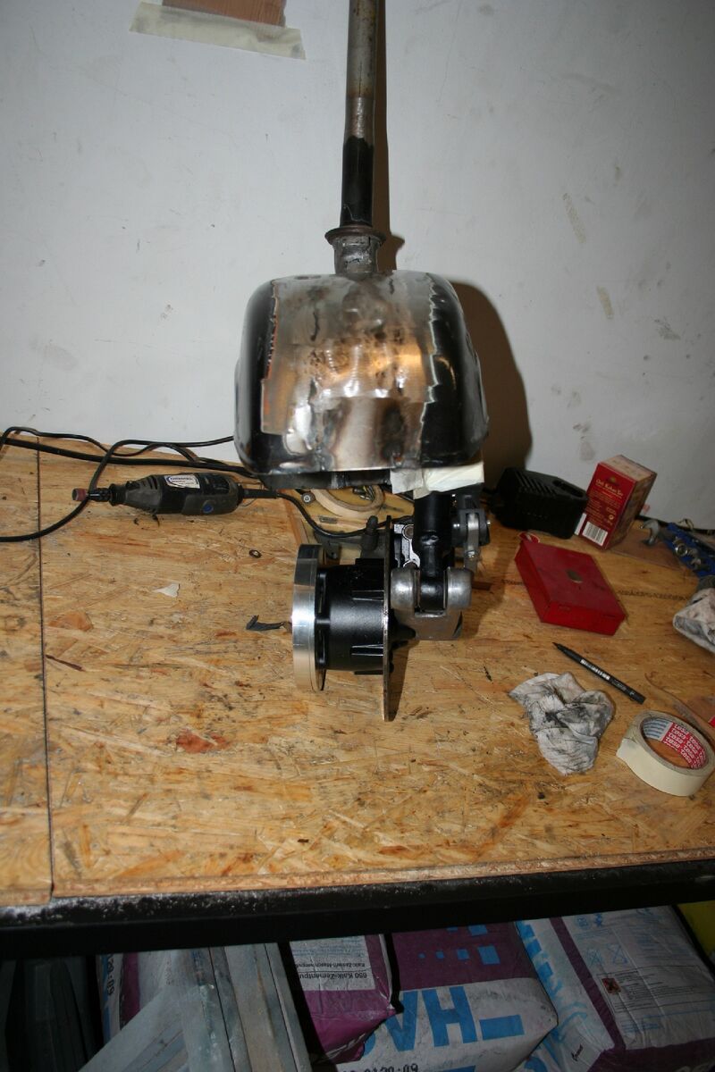

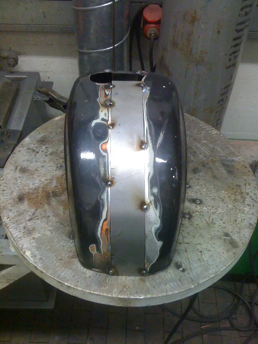

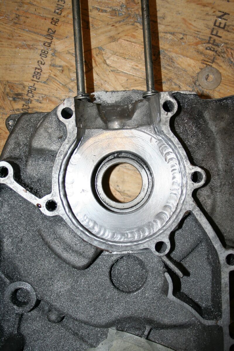

    so, mal ein kurzer zwischenbericht:
    1.:

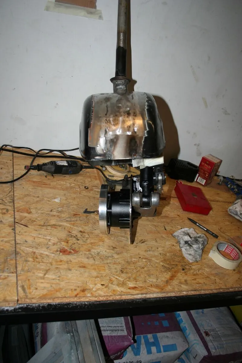

    das schweißen des kotis hat nicht so geklappt wie es sollte, nach dem abfächern war ein schöner riss entlang der schweißnaht,
    da wird wohl nochmal beigagangen werden müssen. :thumbdown:
    2.:
    die bremspumpe der sfera kannste mal knicken, hab jetzt den druckgeber von ner grimeca halbhydraulik, mal sehen wie ich das ding hinfummele.
    problem ist ja dass die sfera-gabel seitenverkehrt ist, also gehts schonmal nicht so wie es eigentlich gedacht ist... :whistling:
    3.:

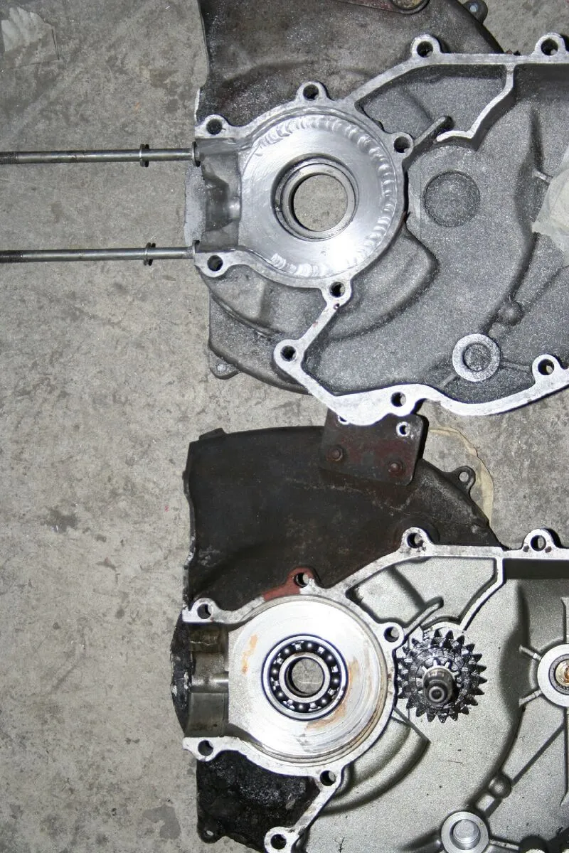

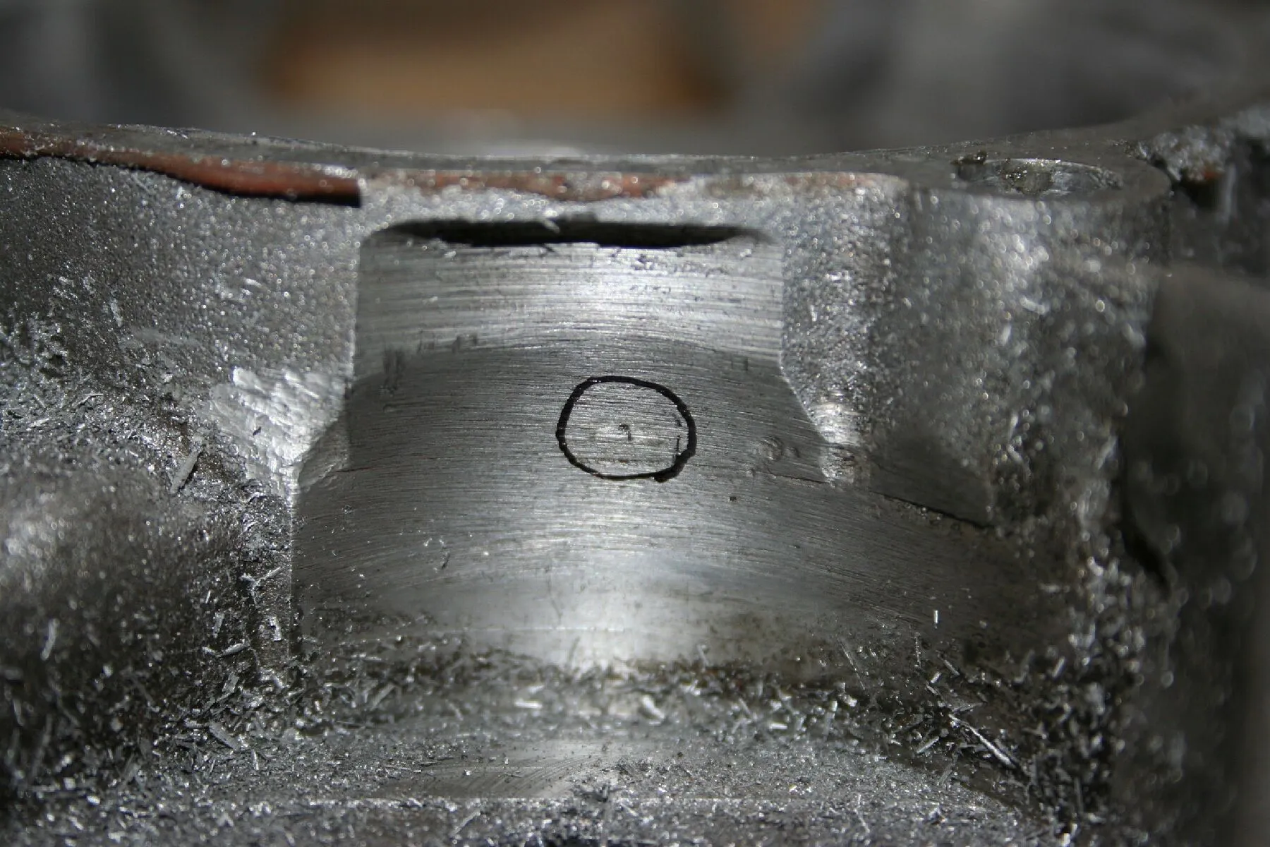

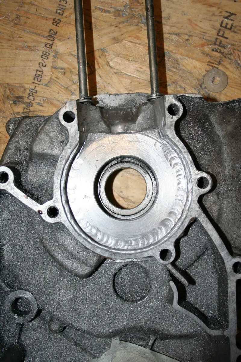

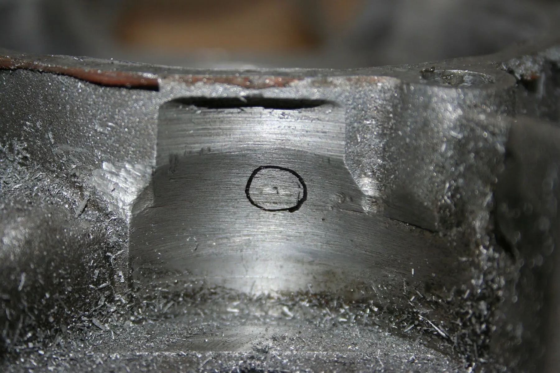

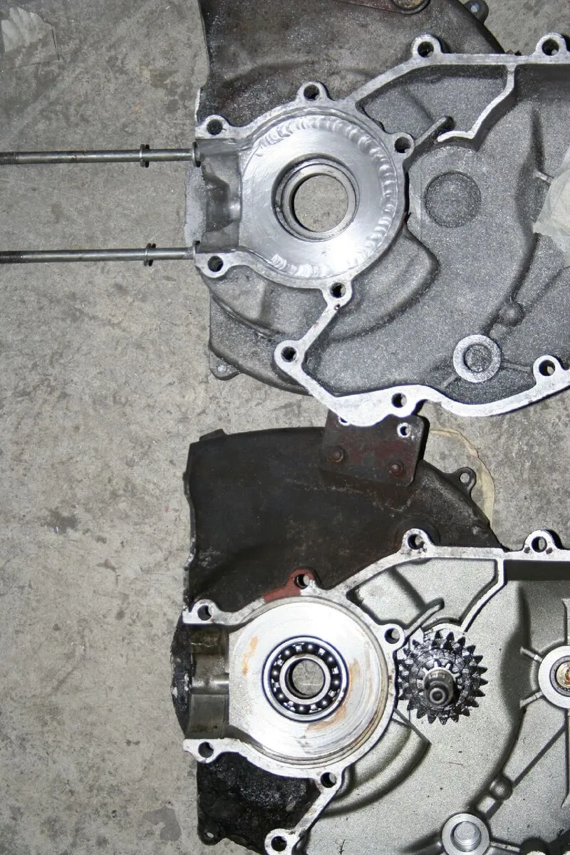

    hab mich nun doch entschieden die 54er langlanghubwelle in den rusty zu verpflanzen, für den m1l werd ich mir bei gelegenheit ne neue holen.
    die welle ist zusammen mit dem kolben schon aufm weg zum 68er um ein wenig umgestaltet zu werden jubel
    das kuwegehäuse hab ich dann auch schonmal "ausgespindelt" (dremel), sodass die 54er welle reinpasst.
    schaut momentan noch ein wenig grob aus, die feinheiten mach ich allerdings erst wenn ich die welle wieder habe.

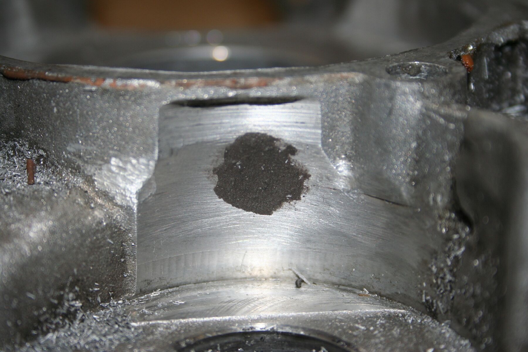

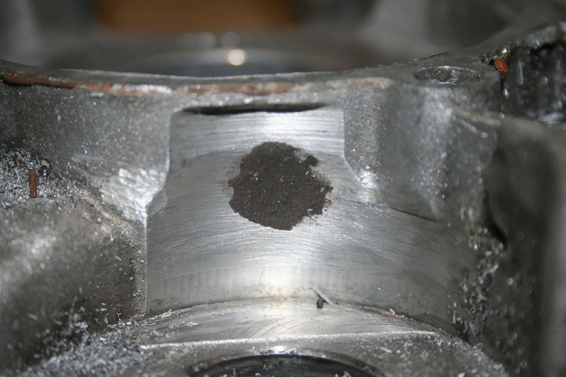

    an der stelle zur nebenwelle bin ich kugelschreiberspitzengroß durchgebrochen, da kommt nun kaltmetall zum einsatz. :-3

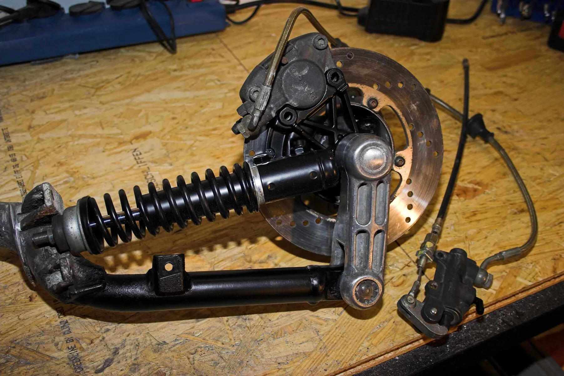

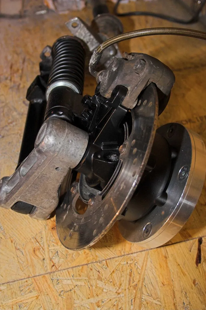

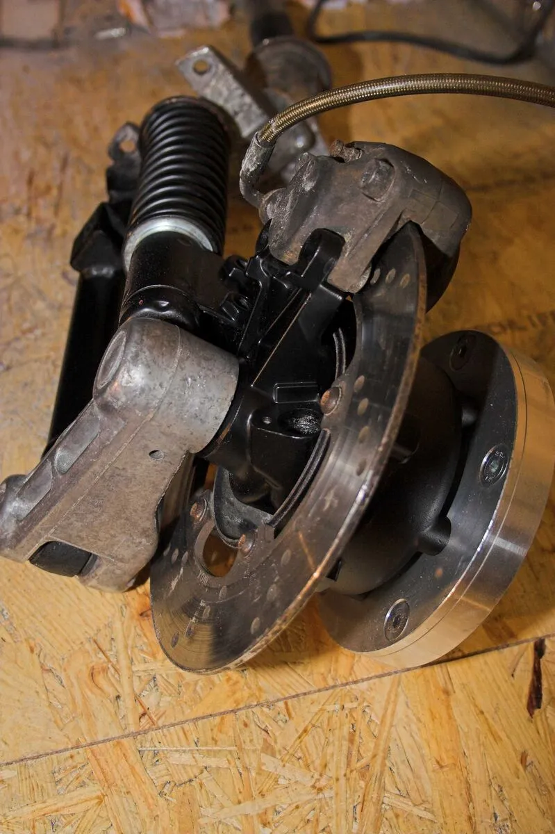

    das mit der bremspumpe werd ich jetzt so lösen:
    dann hat die zange genug raum sich zu bewegen, mit koti sieht das dann so aus:
    jetzt muss ich mir nur noch ne lösung für die befestigung der pumpe ausdenken, wie ist das denn bei der halbhydraulischen original gemacht?
    hat da jemand bilder von dem befestigungsteil?

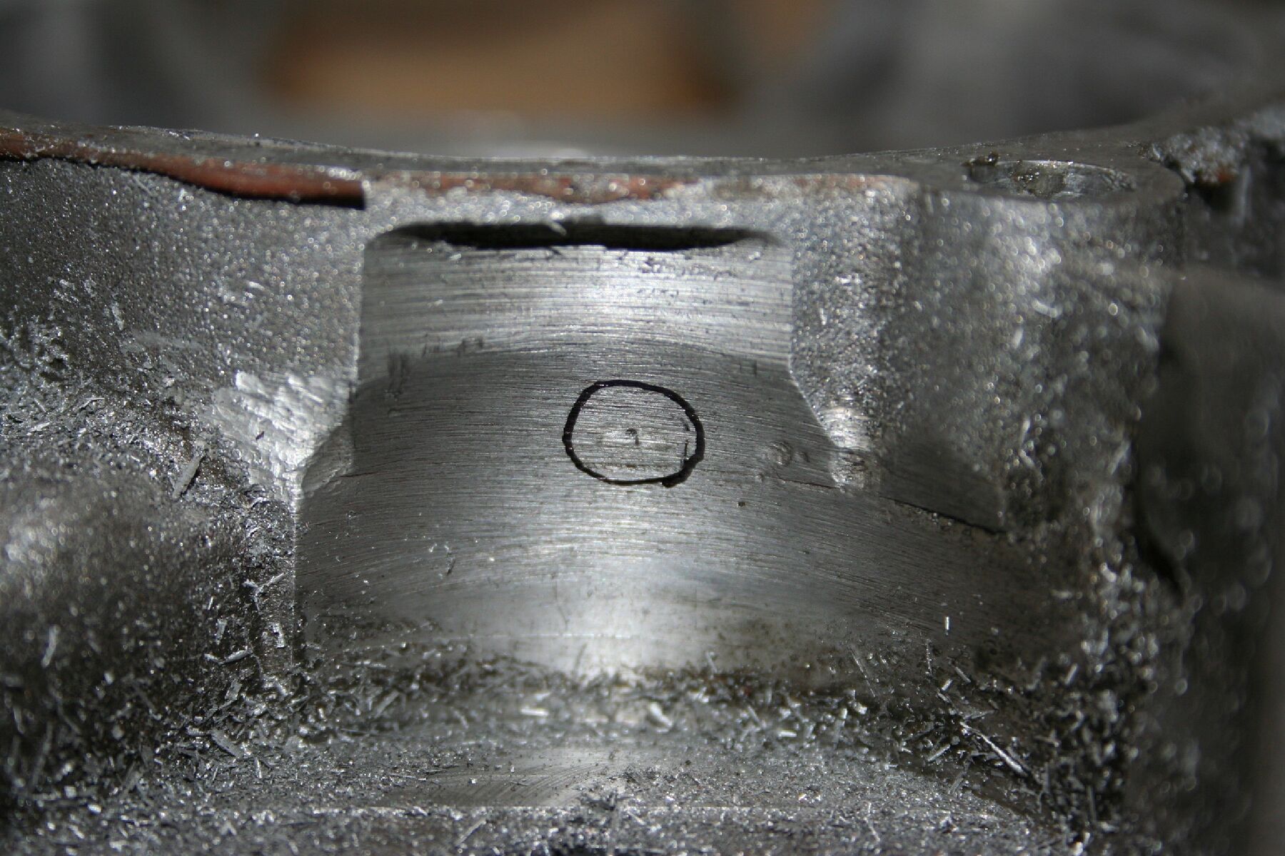

    hier seht ihr mal mein ausgenagtes kuwegehäuse, wie schon gesagt, sieht noch bissl grob aus :D
    leut messschieber sollte die welle jetzt ganz knapp reingehen, da gehts dann weiter wenn ich das prachtstück wieder in den händen halte.
    mal zum vgl mit ner ori-hälfte:
    an dieser stelle bin ich durchgebrochen:
    ist mir nur aufgefallen weil ich mit bremsenreiniger geprüft hab, was auch gut so war, ansonsten hätte mich die fehlersuche später wahrscheinlich den verstand gekostet...
    hab soeben selber was gefunden:
    [Blockierte Grafik: http://www.worb5.com/shop_de_7/images/big/v4000054.jpg]
    quelle:
    so in der richtung hatte ichs mir auch vorgestellt, ein blech an dem druckgeber anschrauben und das blech dann mit ner rohrschelle an der gabel. :thumbup:
