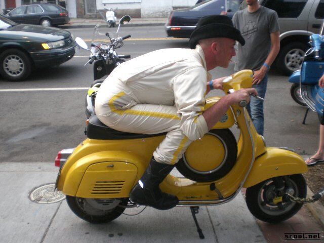

    Hab grad das Bild hier gefunden:
    Entweder ist der Typ so groß, oder die PK echt so mini, hehe ;)!
    Ich geh ja dann mal stark davon aus, dass die Sitzbank bei ner PX dann wohl auch größer ist, sprich man
    eher Platz für zwei Personen hat.
    Naja...das wird dann wohl echt ne Glaubensfrage, was man kaufen soll!!
    grüße jogy
