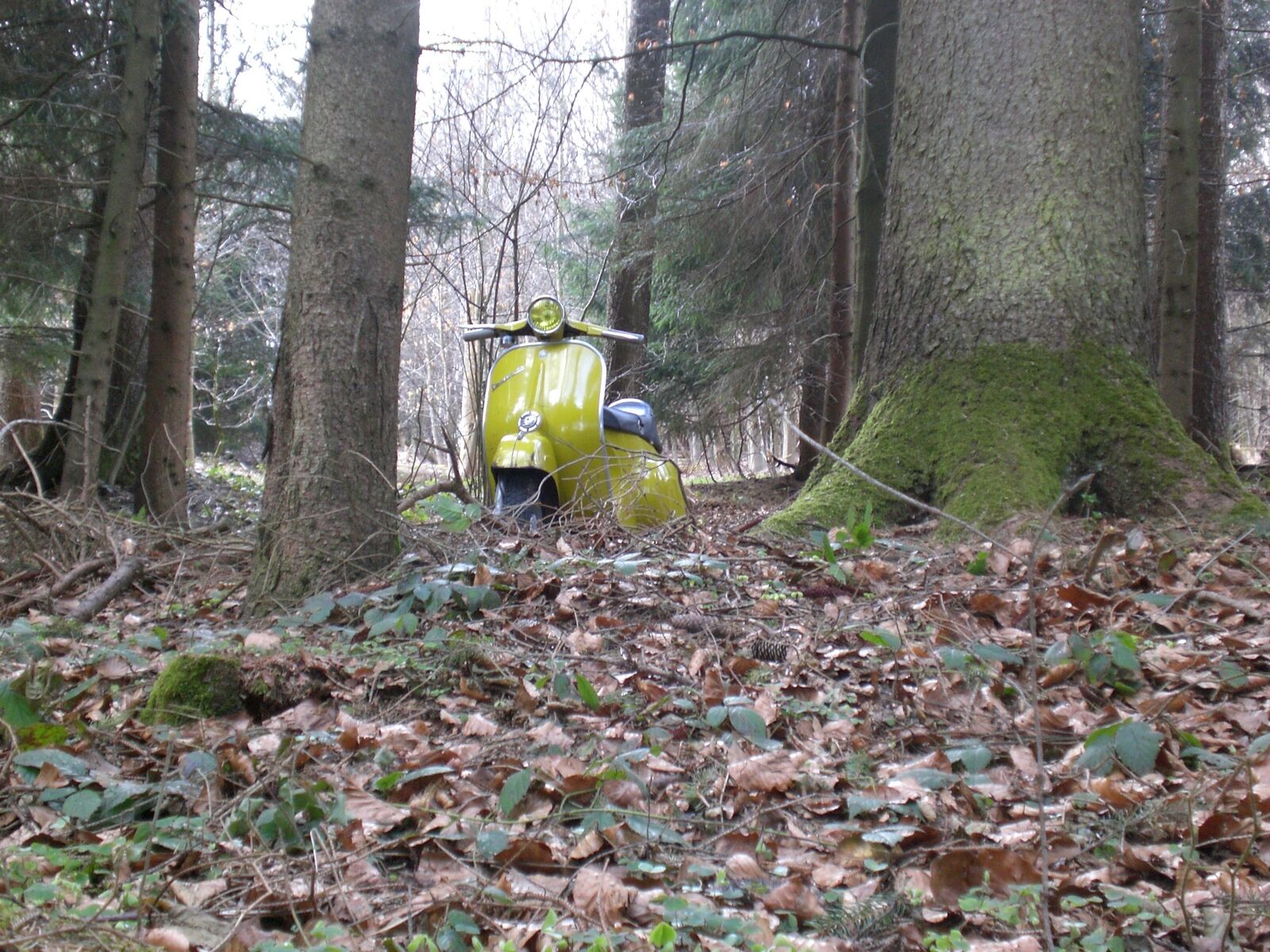

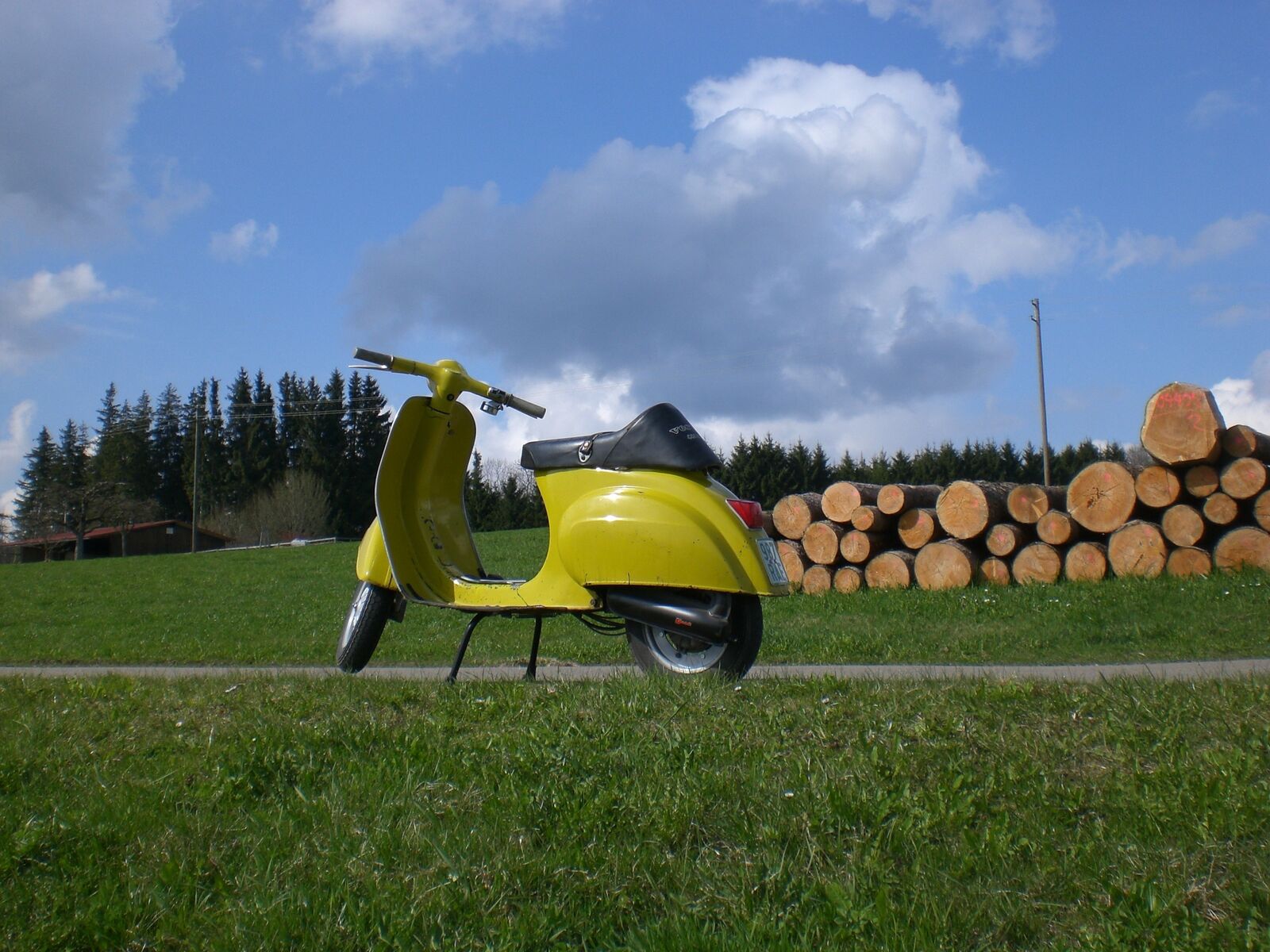

    Wenn ich schon dieses Foto im Herbstwald sehe :love::love::love::love: *schmacht*
    Gleich 3 min zu fuss von mir seht ne Special auch in Chromo Giallo

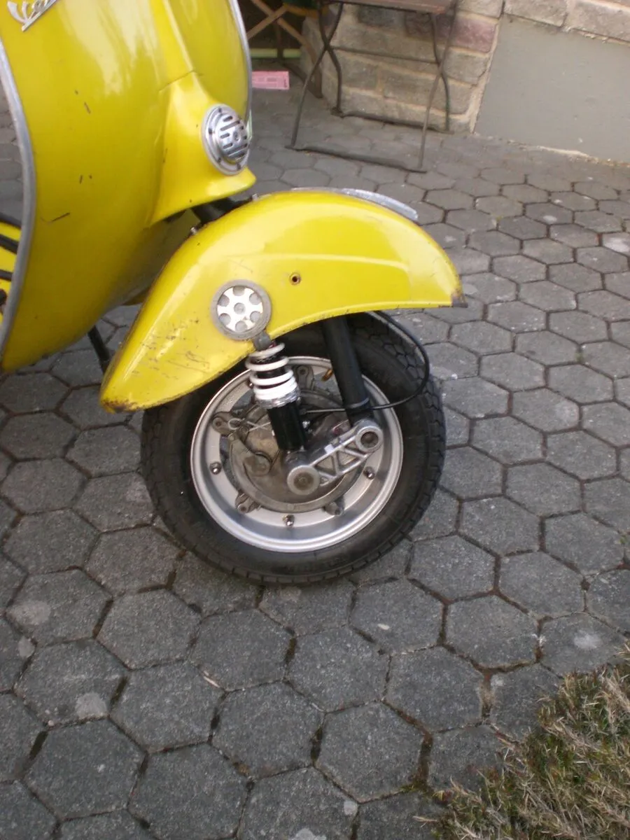

    Zitat von vespafabi
    der yss dämpfer ist von haus aus um 2,5cm kürzer :whistling: ---------->ich kann mir das stoßdämpfer kürzen sparen
    ------->die schwinge steht wie im orginal nur ist die kiste vorne um 2,5cm tiefergelegt ------>pk gabel ist 2,5cm länger als v50gabel -------->orginal optik :thumbup:
    der längenunterschied pk- zu v50-gabel ist 30mm, nicht 25.
    wenn der zip-dämpfer nicht gekürzt werden soll würde ich die gabel nur um 20mm kürzen, dadurch hast du nen besseren schwingenwinkel und nen schöneren geradeauslauf.
    abstand koti-rahmen ist mit pk-gabel auch größer, da hilft eigentlich nur lagersitz abdrehen oder distanz untern koti.
    wenn du das sagst klatschen-)
    hab da schon so eine "höherlegung" gebastelt, jetzt muss aber erstmal die gabel kommen :whistling:

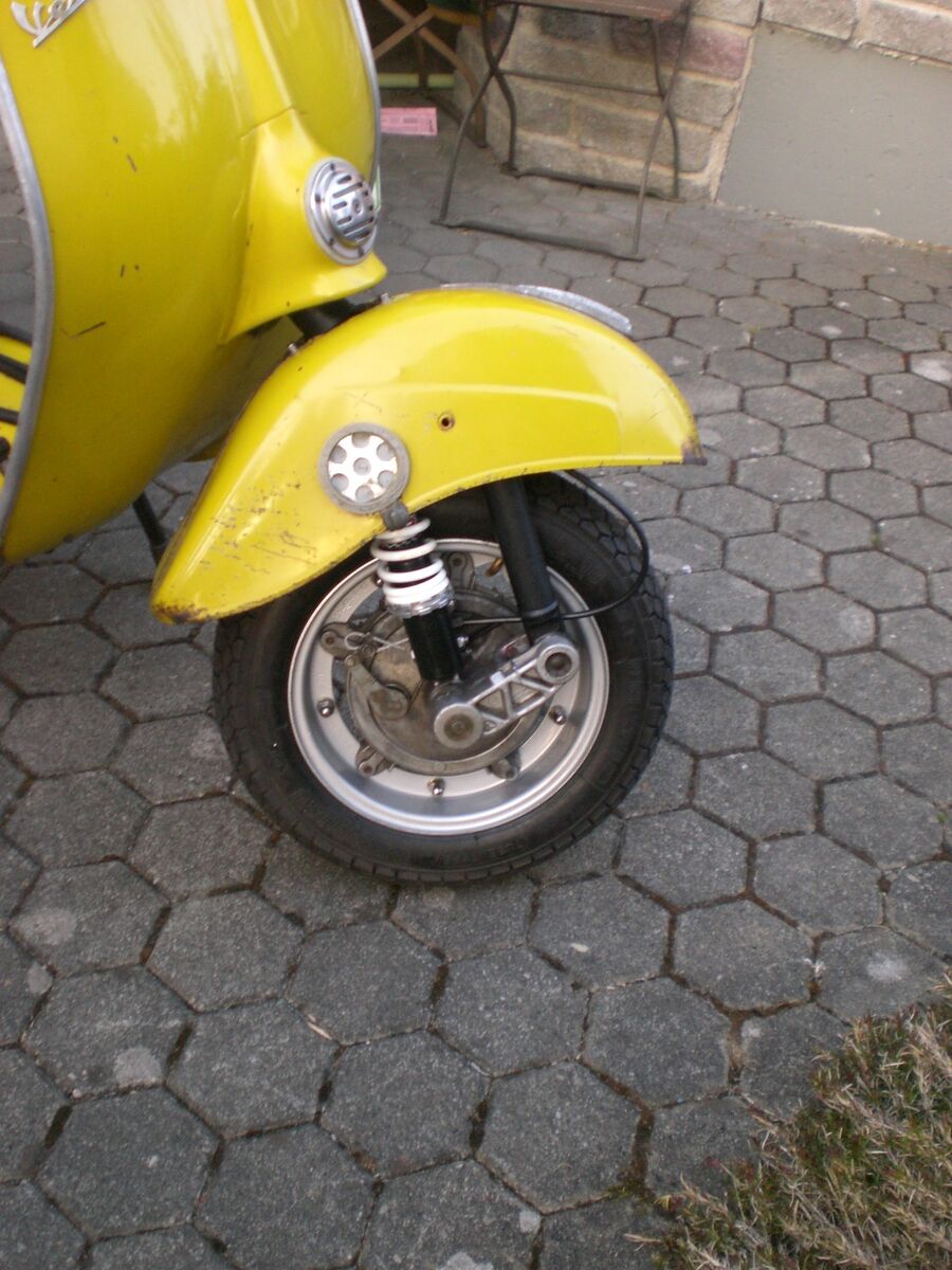

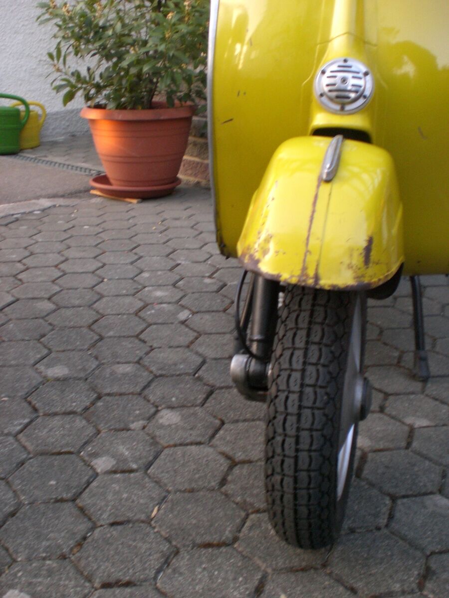

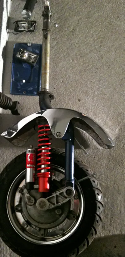

    hier ist noch ein bild der gabel(bitubo und koti sind nicht mein):

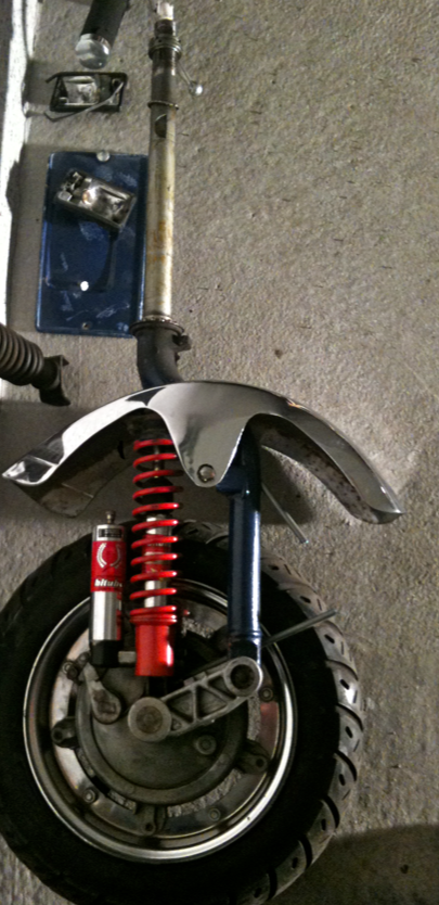

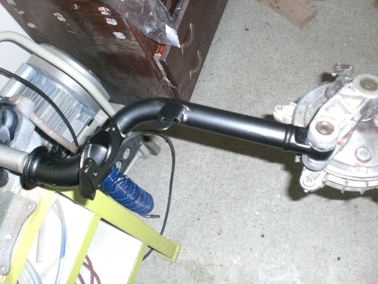

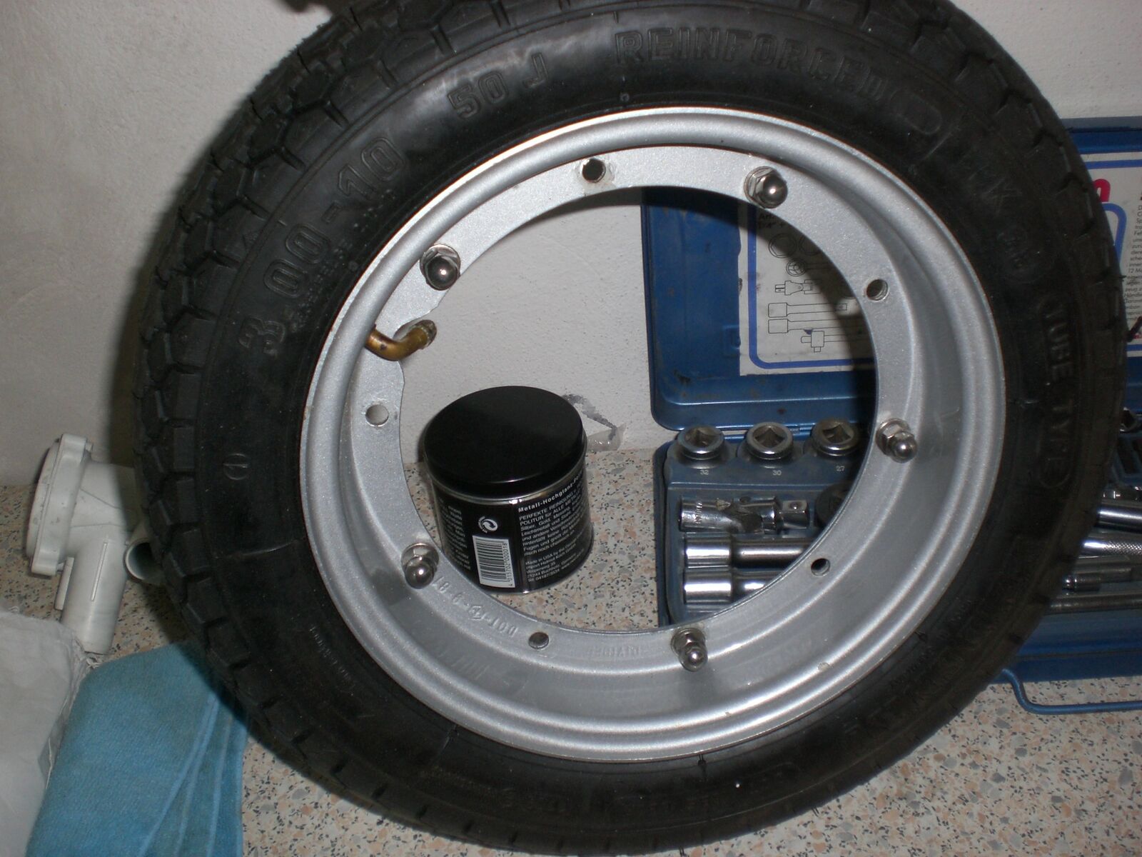

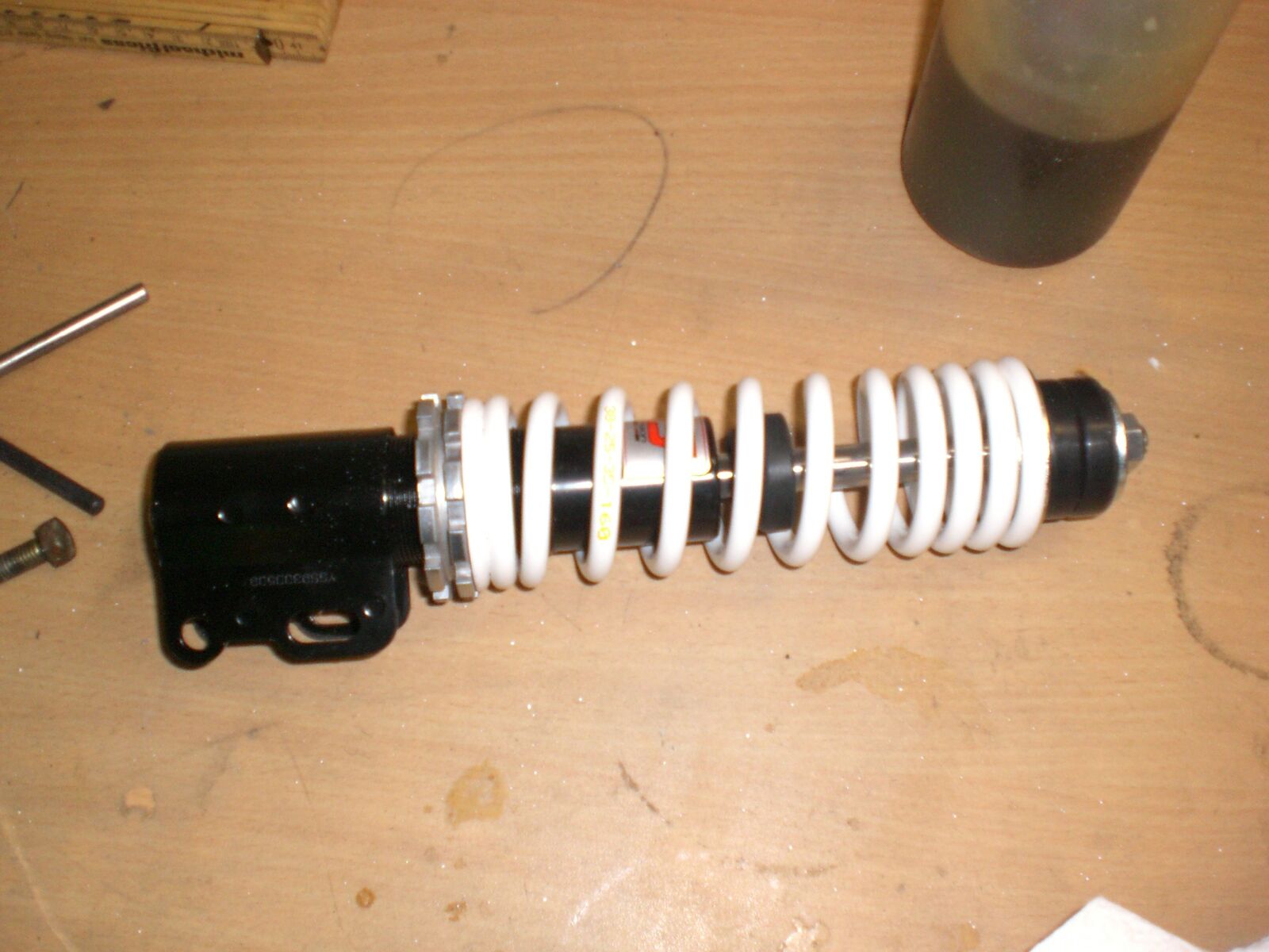

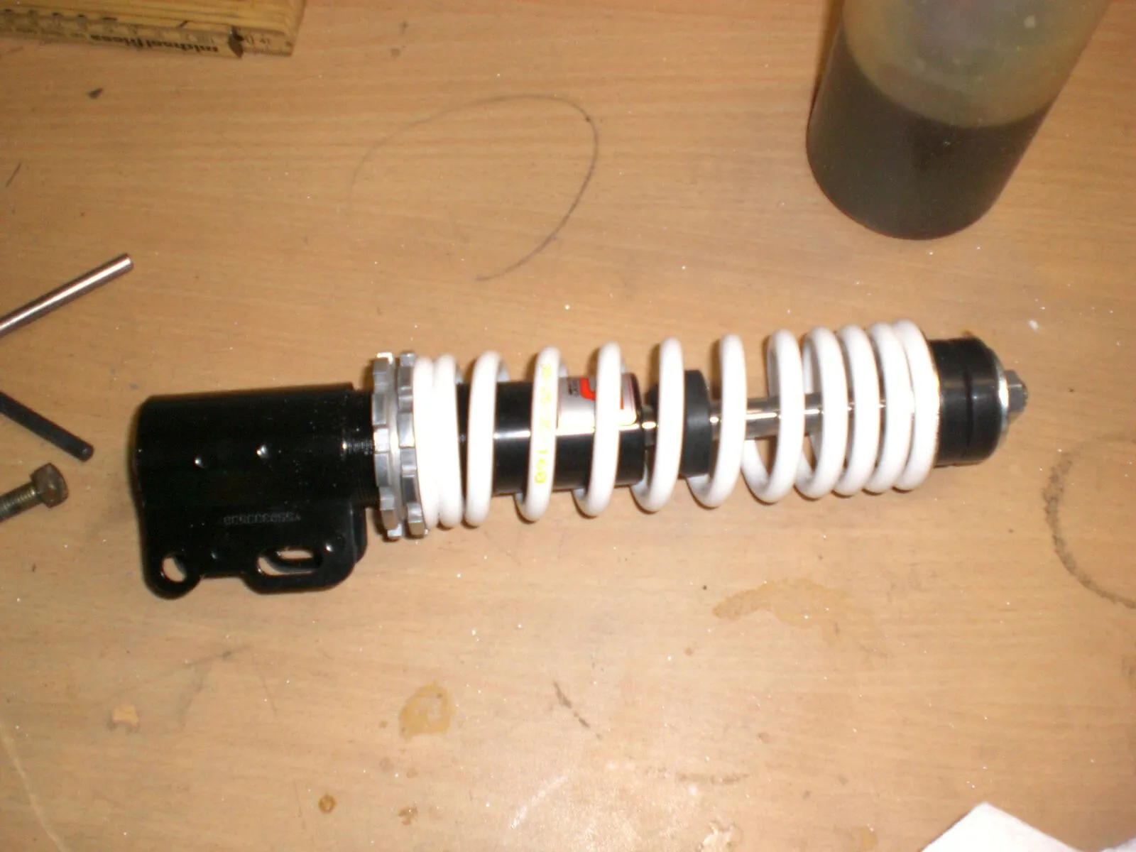

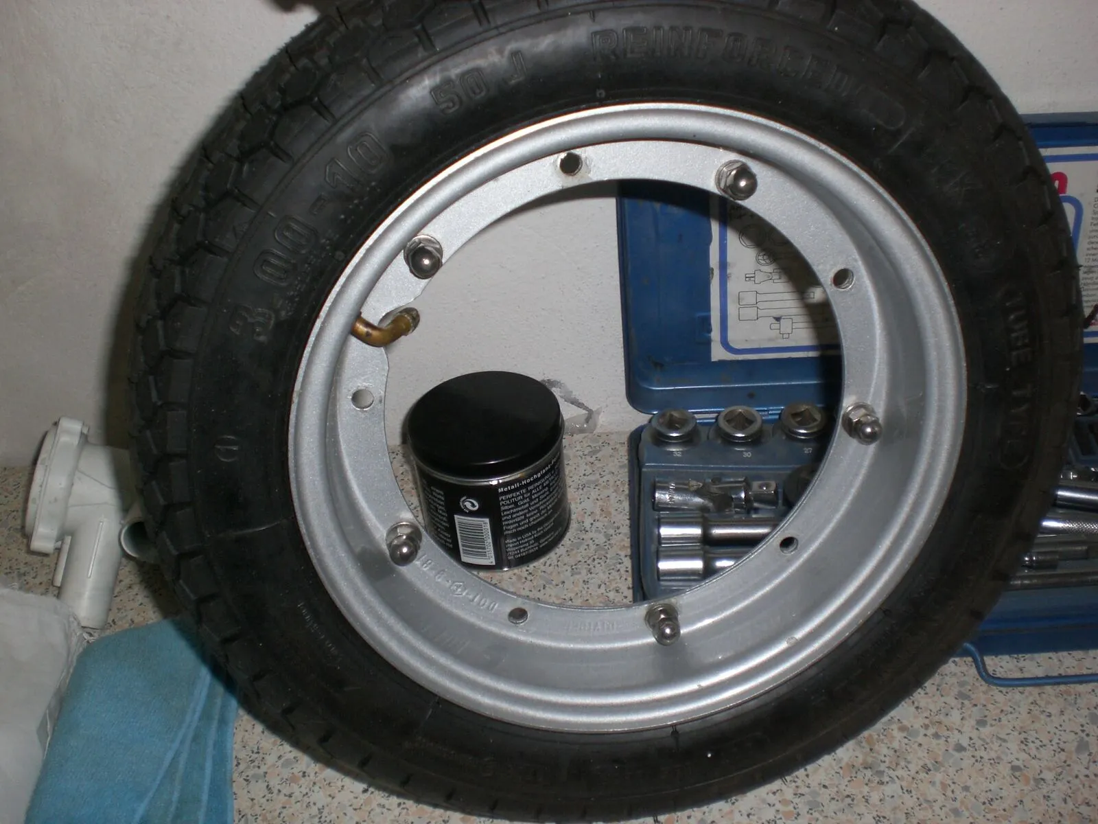

    gabel um 1cm gekürzt und schon grundiert +lackiert
    der zip yss dämpfer
    neu lakierte felge + neuer reifen
    jetzt muss ich nurnoh das lenkradschloss teinmahen und eine stoßdämfer aufnahme bauen, voraussichtlich wird die gabel dann nähstes wohenende verbaut :whistling:

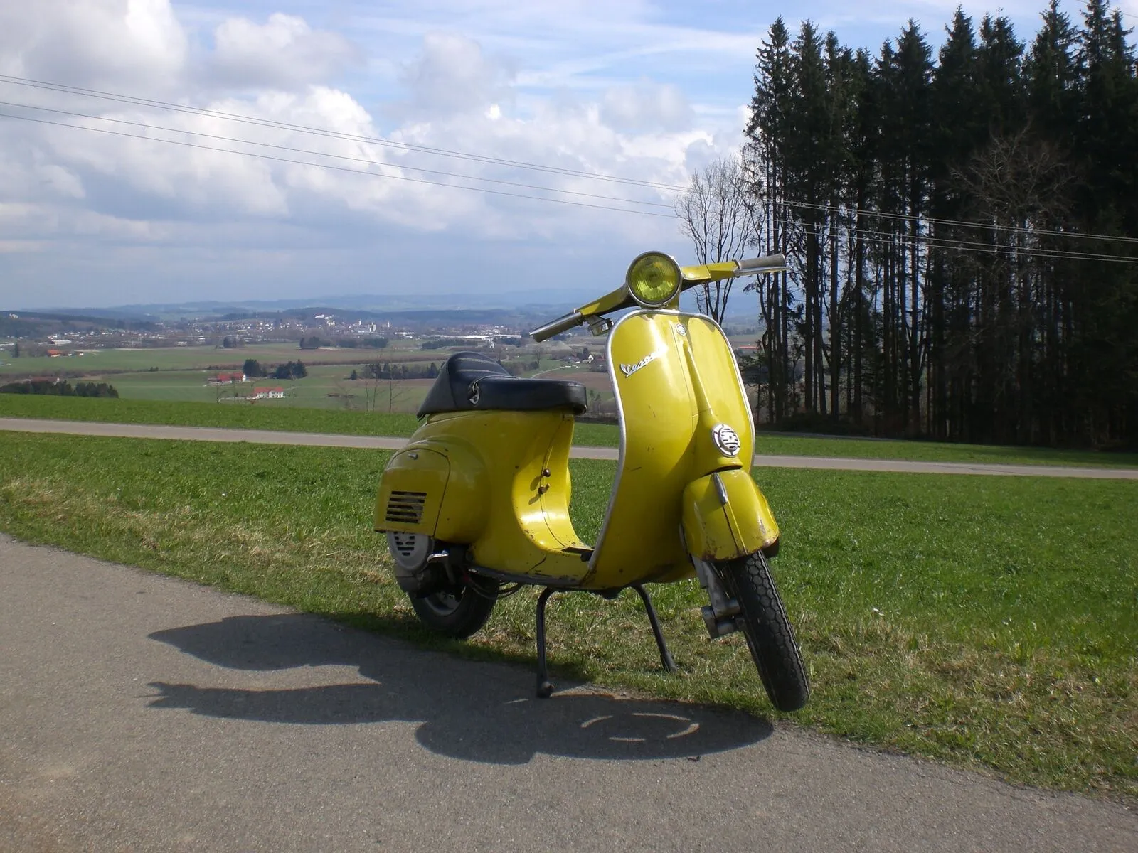

    heute habe ich die erste längere(60-70km) ausfahrt gemacht ;)
    hier ein paar pics:

    habe am WE in meine v50 auch ne PK Gabel eingepflanzt.. ohne Kürzung der Gabel.. habe auch den YSS ZIP Dämpfer drin. Hat so cica 2,3 cm gebracht.
    Ist dir auch aufgefallen, dass die Federnummer auf dem Dämpfer nicht einmal in der ABE zu finden ist ?? ist schon komisch oder?
    Kleiner Tip: der Dämpfer ist wirklich sehr straff, ich fahr die Feder komplett unvorgespannt.. Fahrverhalten und vor allem Bremsverhalten ist top aber härter dürfte es für normale Straßen nicht sein.
    Viel Erfolg bei der Transplantation ! ;)

    • April 12, 2010 at 10:05
    • #190
    @ MartyMcFly
    das liegt daran,dass wenn du die gabel nicht küzst, der schwingenwinkel senkrechteter wird und somit das fahrverhalten allgemein härter wird :wacko:
    ich hab die gabel nur um einen cm gekürzt weil ich eher ein sportliches fahrverhalten will :whistling:
    das mit den nummern ist mir noch nicht aufgefallen, aber ich denke mal das dies nicht so schlimm ist, da fast alle anderen dämpfer ohne diesen brief geliefert werden ^^

    1,010
    • April 18, 2010 at 14:33
    • #196
    ok,
    dann bräuchte ich nur noch die welle :whistling:
    fährt sich schön und vorallem härter :thumbup:
    was mir vorallem aufällt ist die bremse :love: die packt ganz anderst zu als die kleine, von den 9" rädern
