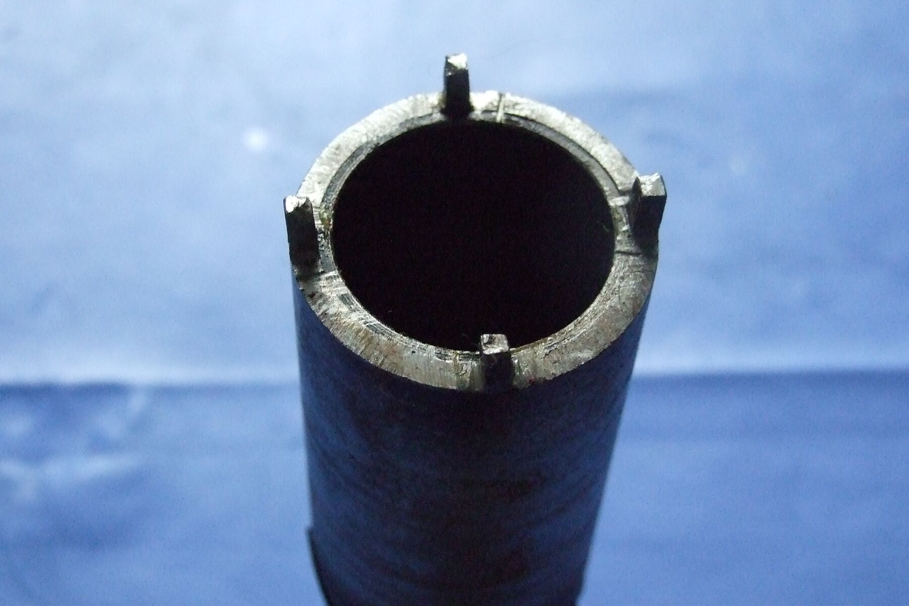

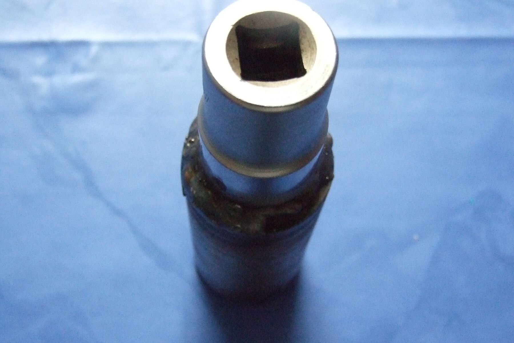

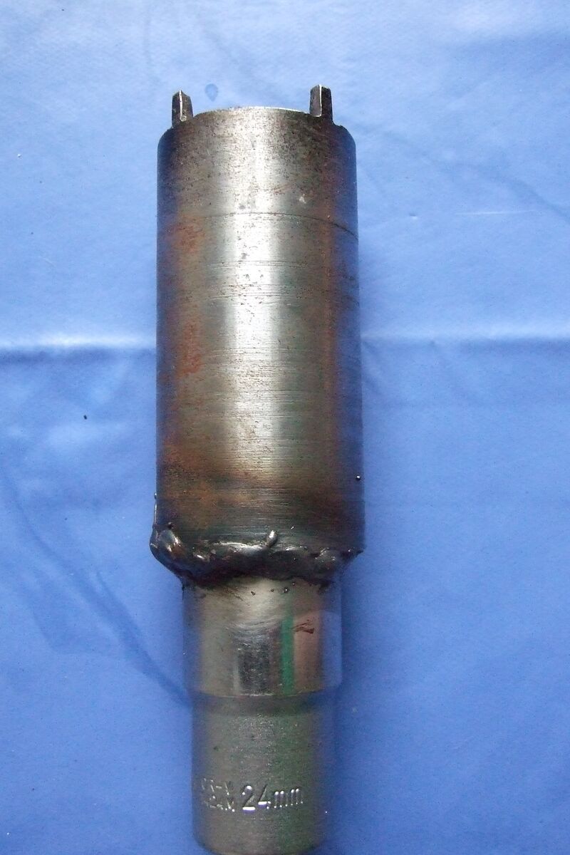

    Selbst ist der Mann:
    Gedreht, geschweißt, gefeilt, gehärtet. :+2
