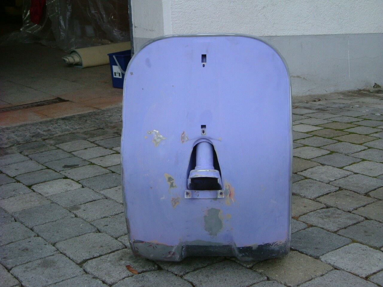

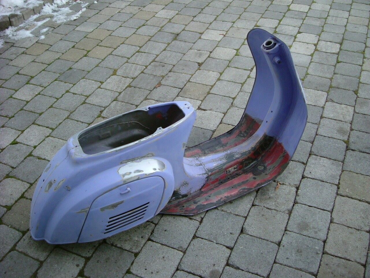

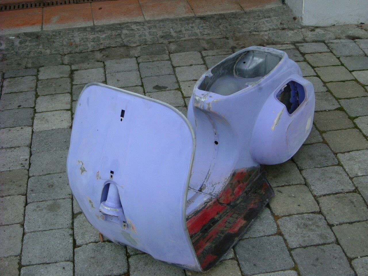

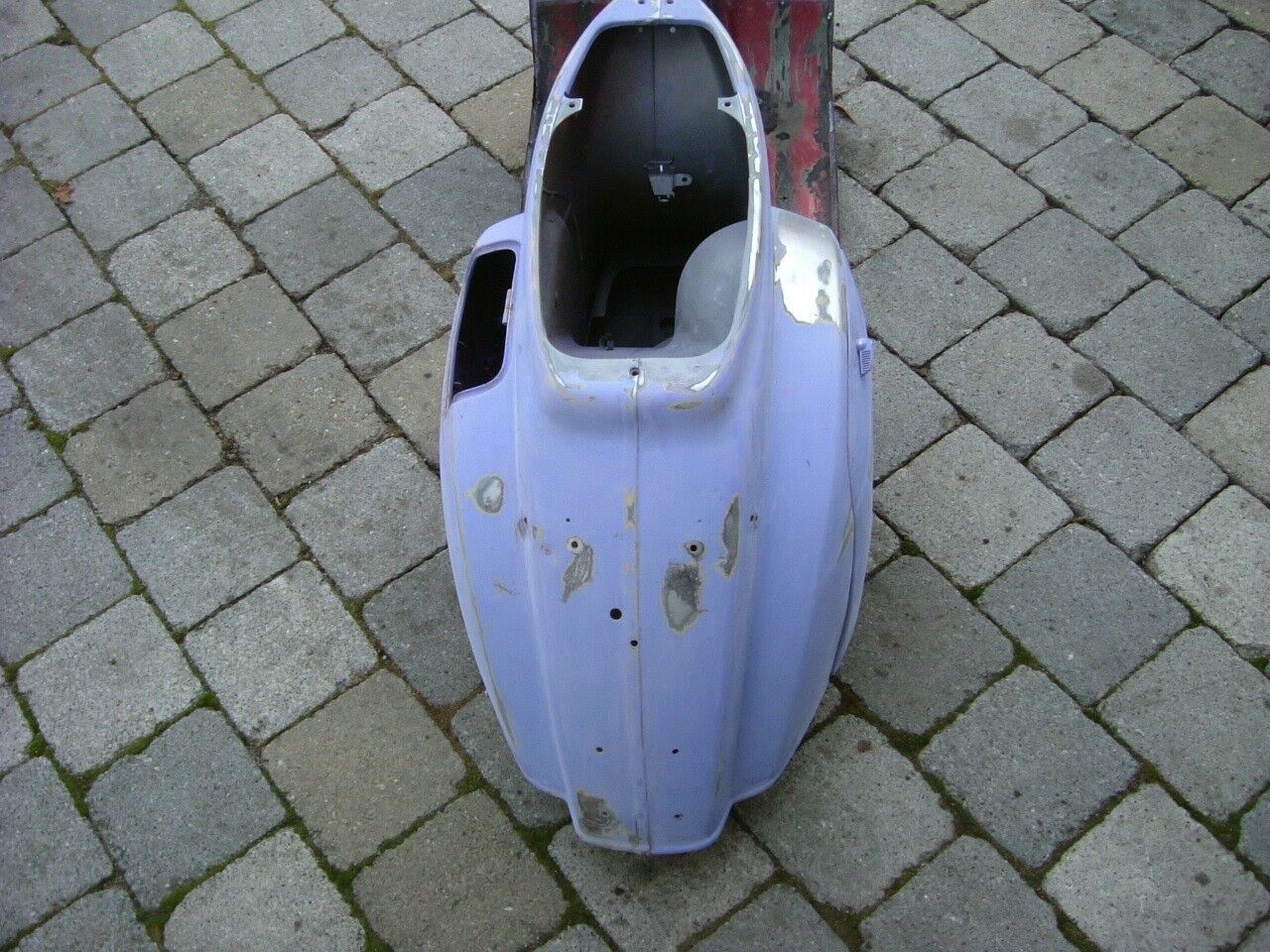

    jubel Ich habe es geschafft klatschen-)

    Willst du so mit dem Lackaufbau beginnen 8|
    Ich würde die reuse komplett von dem alten lilanen lack befreien 2-)
  • derTec
    Special Victim
    6,006

    Also ehrlich gesagt finde ich den Rahmen garnicht so schlimm. Allerdings wird das für jemanden ohne Lackierrefahrung nicht leicht, alleine schon wegen den ganzen Beulen im Beinschild. Aber mach einfach mal :thumbup:

    aber nicht vergessen noch das typenschild am tunnel abzumachen :rolleyes:

    Und nicht wieder den Hebel vom Seitendeckel mit lackieren, das sieht nämlich zum :+1 aus :!:

    Bitte deinen Vater um zehn fuffis und renn zum Lackierer. Wenn was gemacht werden soll, dann gescheit und nicht halbläbig.
    Auf der ersten Seite steht was von 3 Gang dem ist nicht so, zumindest nicht orischinal, das wird ne 81,82,83er mit 4 Gang sein.
    Glaub mir die 500 Euro sind gut investiert, denn auch den Lack den du brauchst zum Lacken kostet was. Lass dir das lieber durch den Kopf gehen, alles andere ist nicht zu empfelen.

    Hi na geht doch mit Bildern klatschen-) ..wie vorredner geschrieben haben Schubs deinen Dad an er solol einige Scheine locker machen für Lackierer..nicht das hinterher das Geschrei groß ist wenn du denn Roller versaust mit Eigenlackierung und dann dein Dad dir Predigten häld X(
    Ist nur Ratschlag !!!Und nur erfahrungsmässig wäre es das beste,würde mir persönlich schon zutrauen sowas zu lackieren,da ich schon früher einiges gelackt habe,aber das ist lange her..darum hab ich meine zum Lacker gegeben...denn auf dauer ist mir das BILLIGSTE zu TEUER!!!!!
    PS: na und soooooooo schlecht vom Zustand ist der Roller echt nicht..wäre schade wenn du das mit Lack nicht hinbekommst...

    Ja lass es lieber vom Fachmann machen, Das Material kostet wenn du es selber lackierst auch nicht wenig.
    Wenn das dann nicht klappt ärgerst du dich!

    Blech schaut ja ned so übel aus , aber bitte nicht über die 5 Lackschichten nen lackaufbau beginnen , der Rahmen gehört zuerst mal gesstrahlt (und ich kann mir beim besten willen nicht vorstellen das es in regensburg keinen betrieb gibt die Sandstrahlen )
    alles andere als von Grund auf nen lackaufbau zu machen ist und bleibt Pfusch -->> das wird dir auch jeder lackierbetrieb sagen
