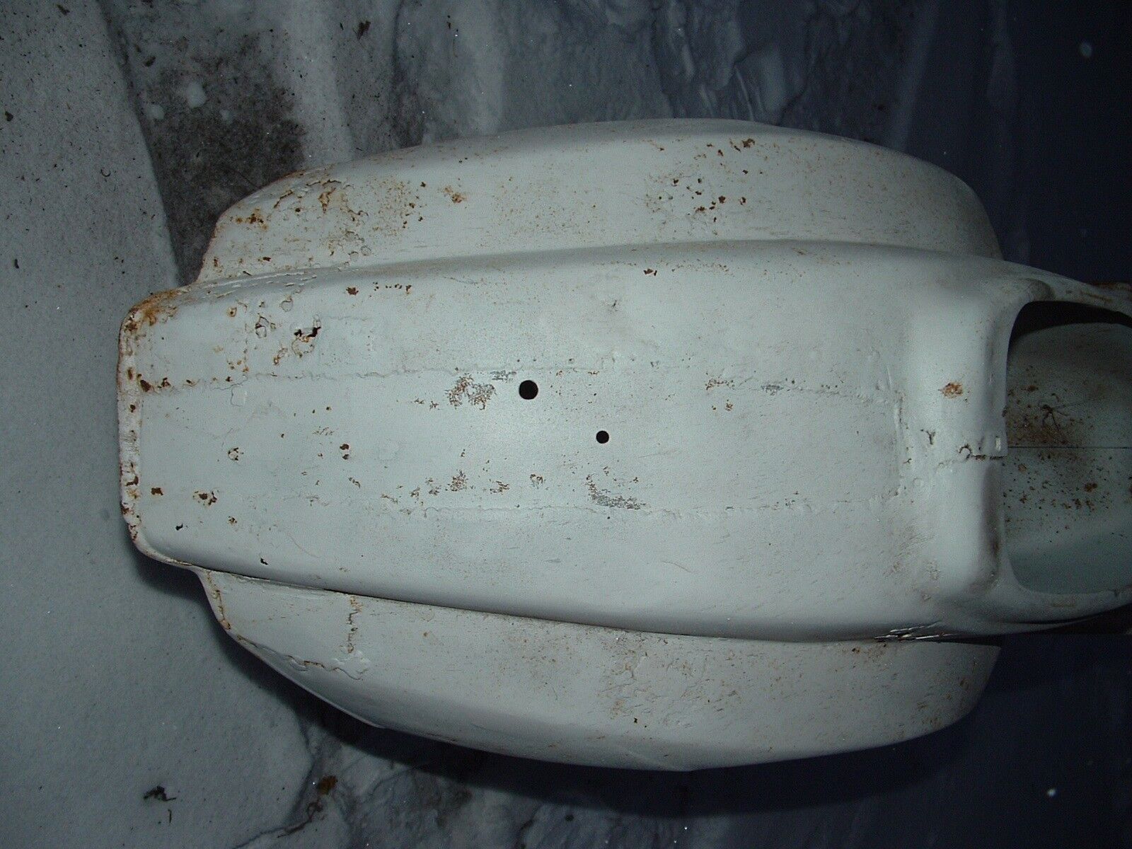

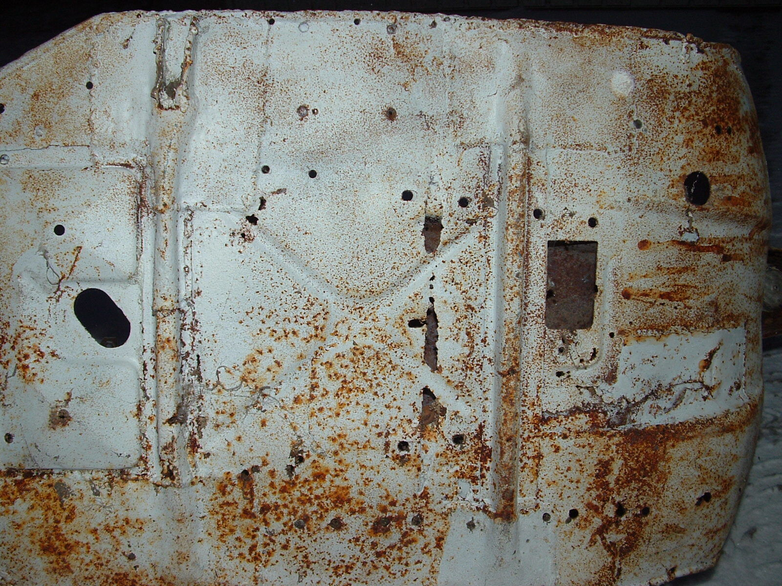

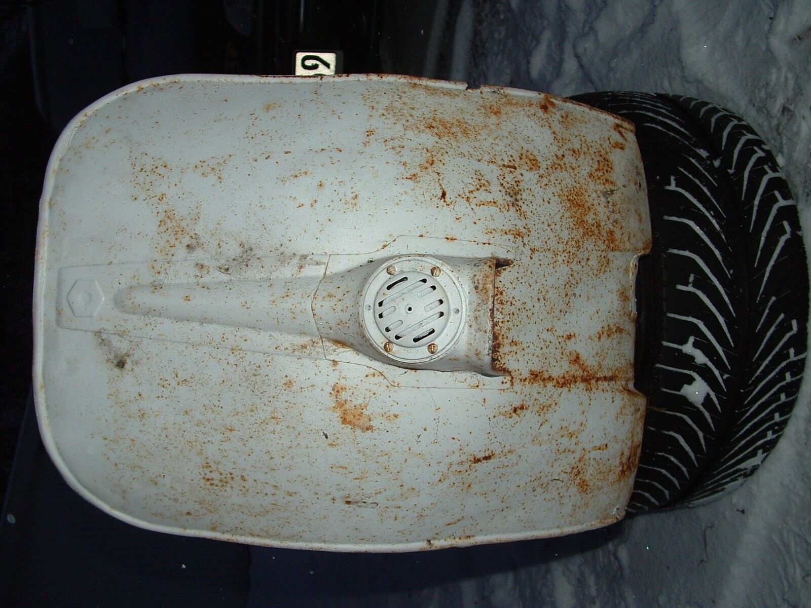

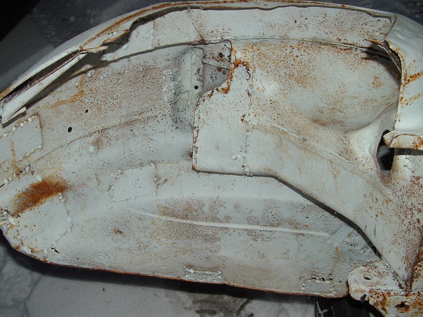

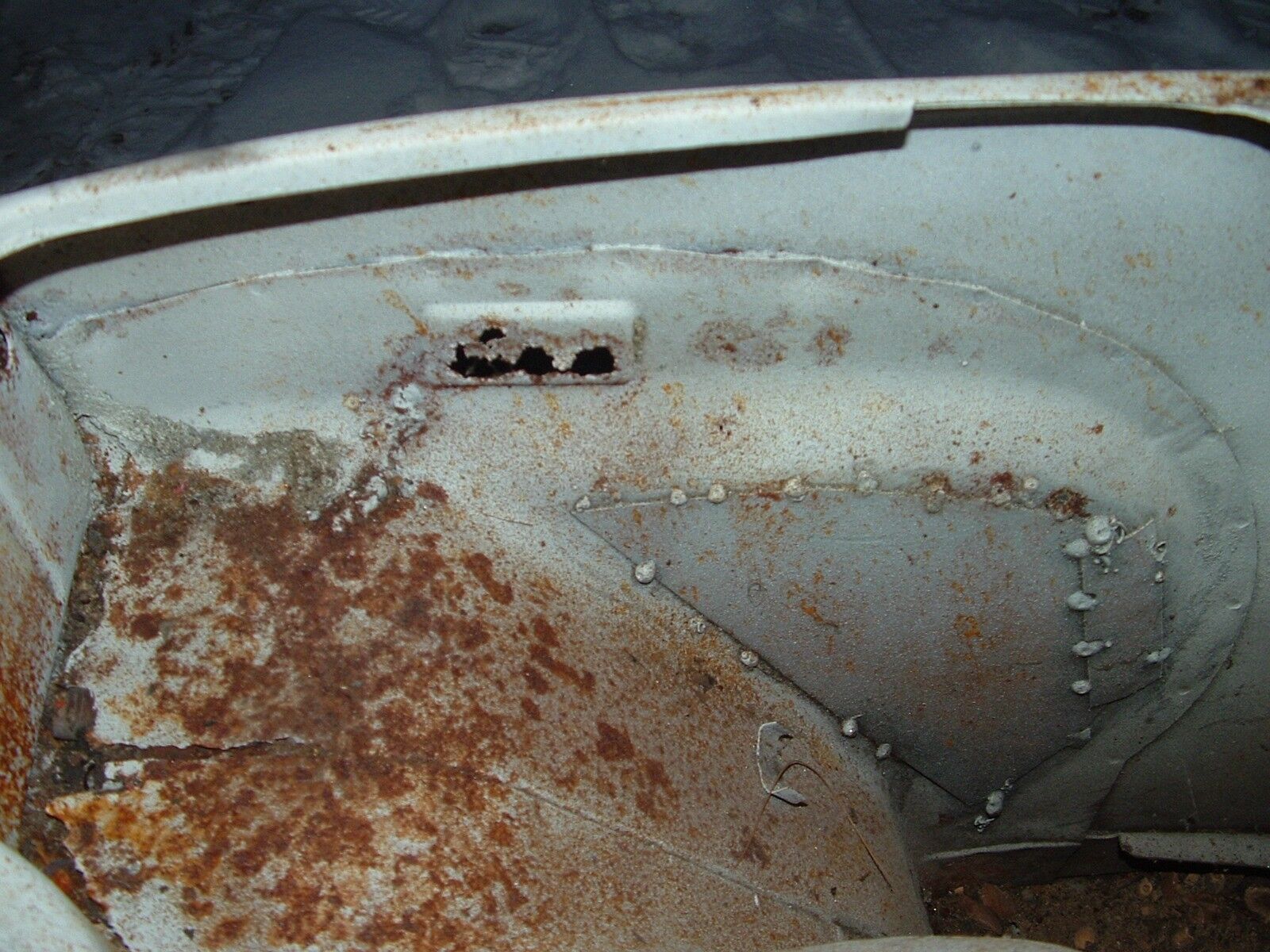

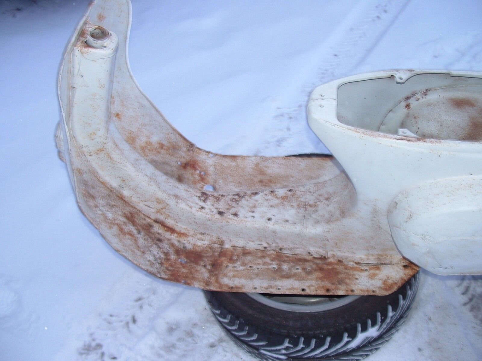

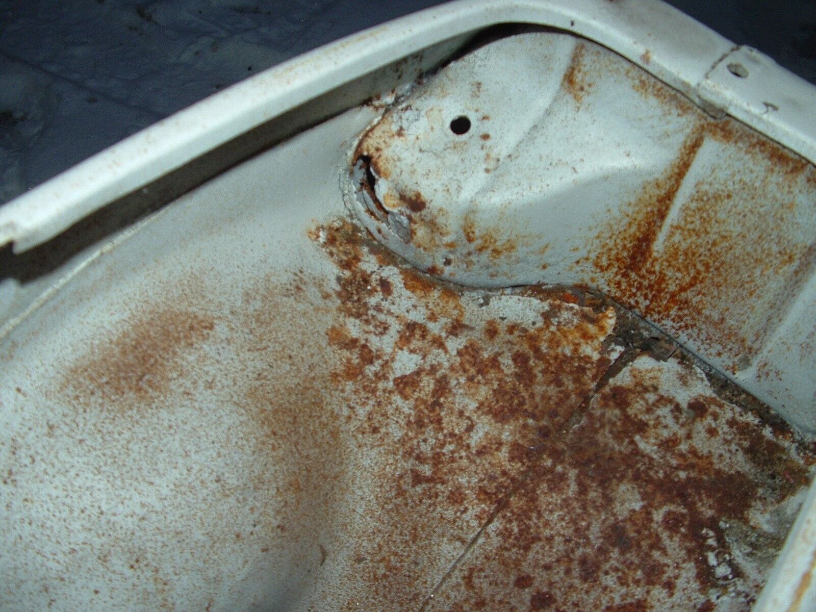

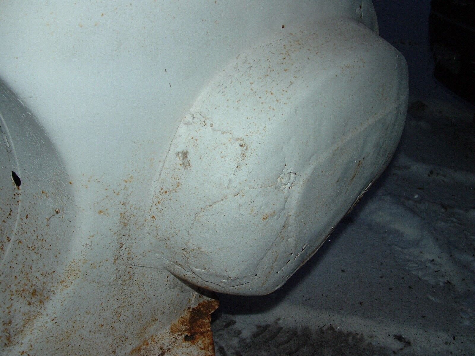

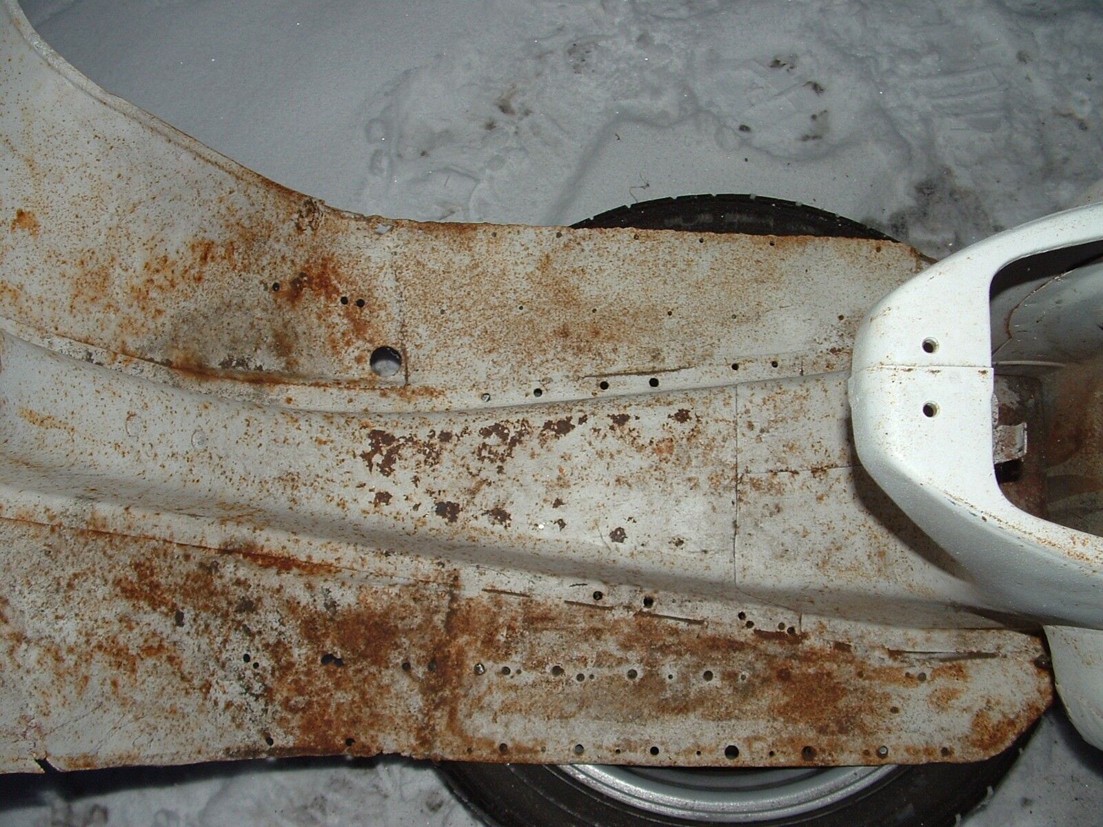

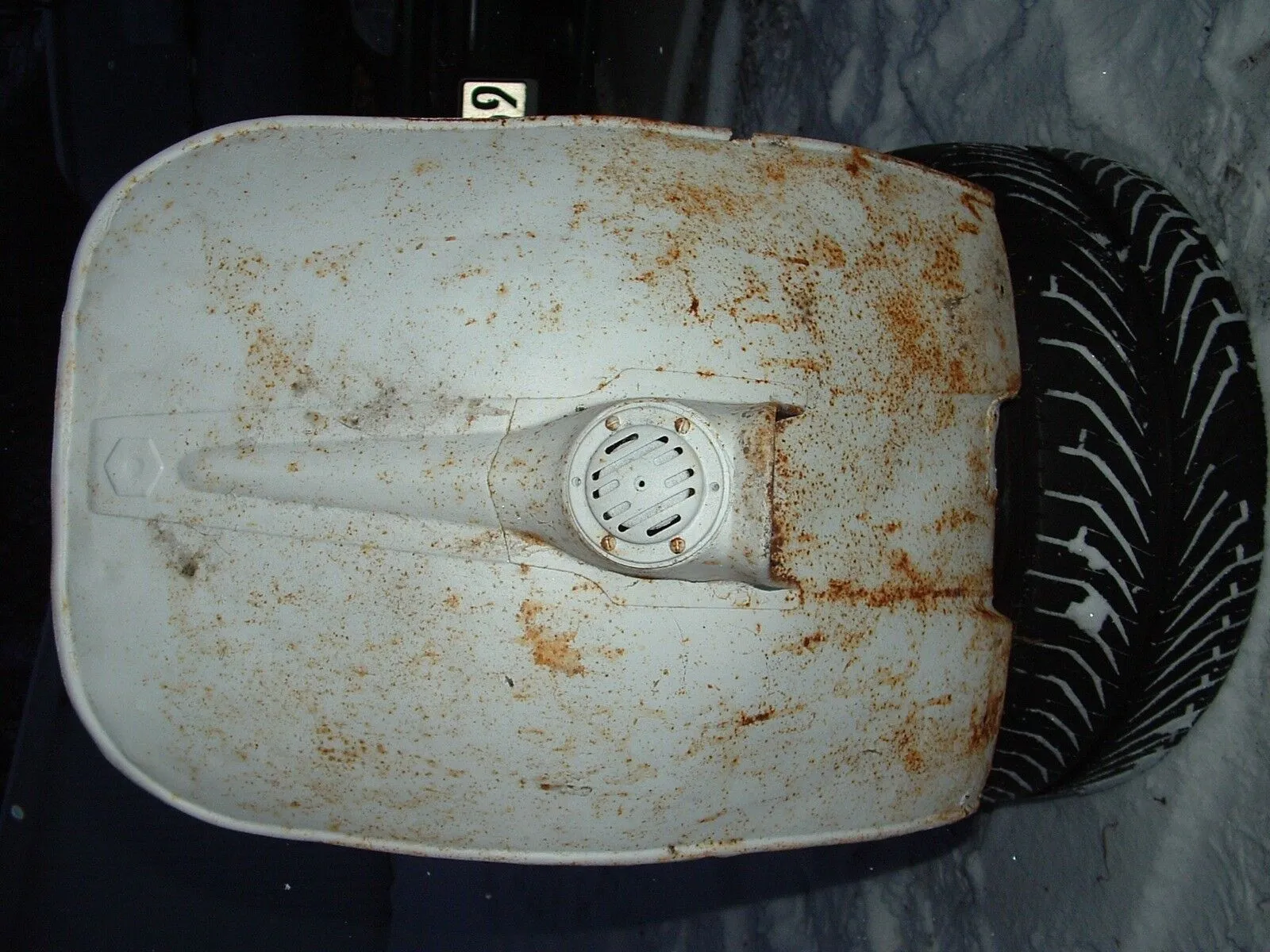

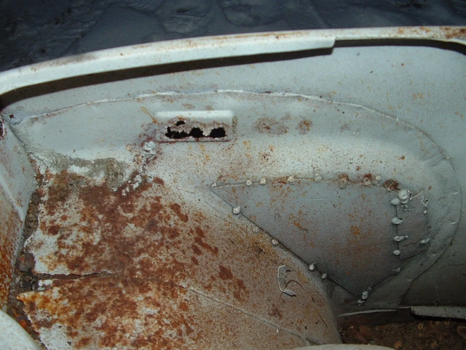

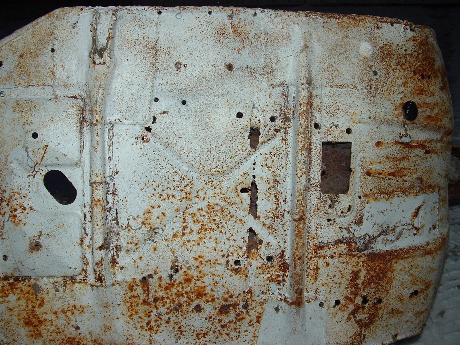

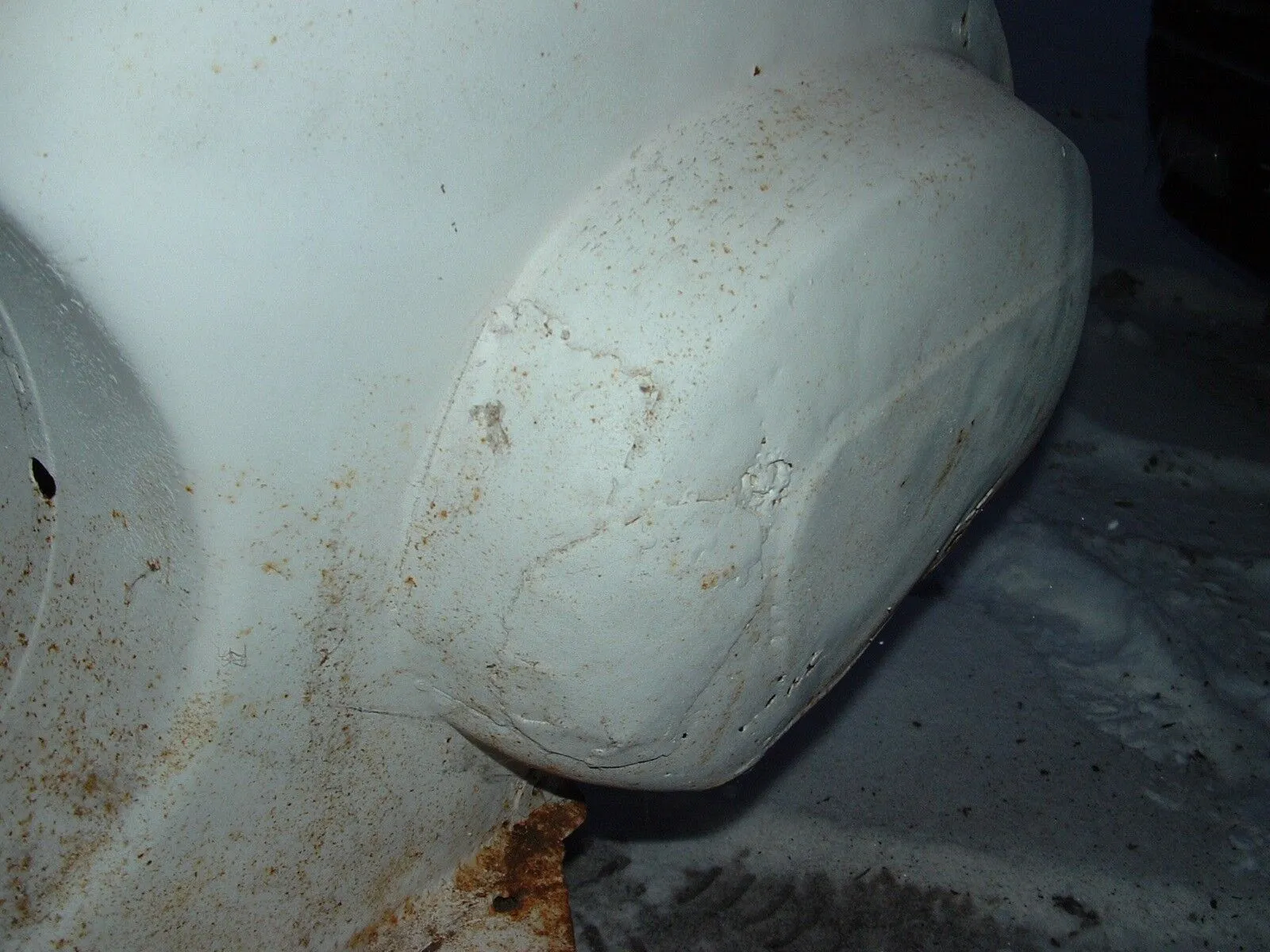

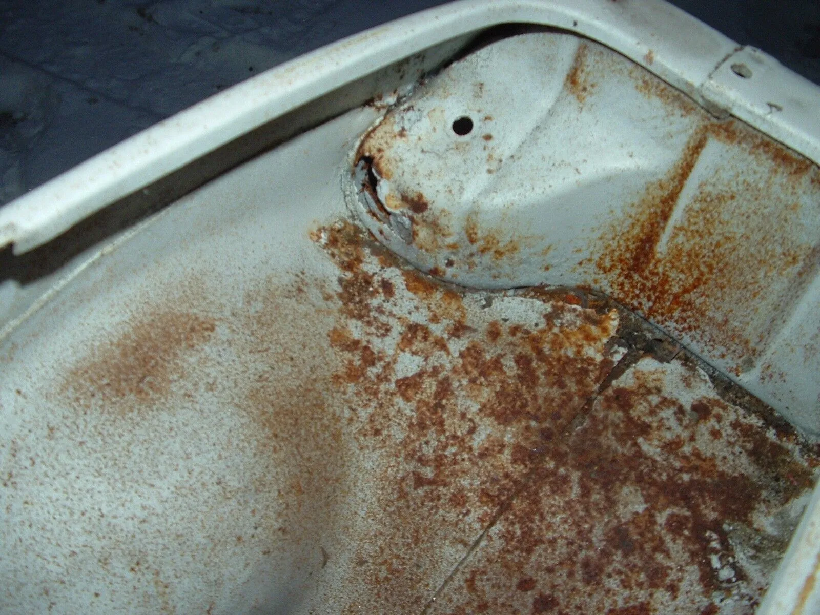

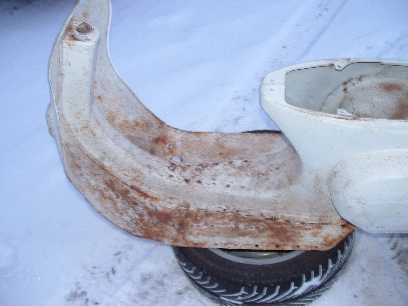

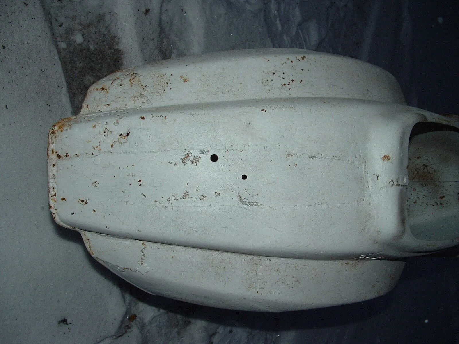

    habe grade von einem Freund einen Rahmen bekommen.
    Erst mal mitnehmen dachte ich mir, kann ihn mir daheim ja mal genauer ansehen.
    Jetzt stellt sich mir die Frage, ist es die arbeit Wert, oder soll ich dem Rahmen den Gnadenstoß auf den Hänger des Schrotthändlers geben.
    Hier mal ein paar Bilder.
    Danke schonmal vorab. Gruß bigapple
    Hab leider keine Nr. gefunden

    wenn du ganz viel leibe und vorallem zeit investieren willst kannst du es versuchen ich würde aber eher sagen gnadenstoß

    von welchem Modell ist den der rahmen ??
    sieht schon verdammt übel aus und ohne gute blech/schweiß-kenntnisse lohnt ein neuaufbau wohl kaum ,acuh ein spezialrahmen würd ich in so einem zustand nicht mehr revitaliseren

    ich würd ihn nehmen, bevor du ihn zum Schrott bringst, Vespageldgräber sind mein Hobby :love:

    aufn ersten foto sieht man ne blechkaskade ,somit sollte es eine rundlicht sein ,kann man das Rahmenpräfix noch entziffern ??
    wäre wieder ne baustelle für mich :whistling: ich steh auf so hoffnungslose fälle :+6

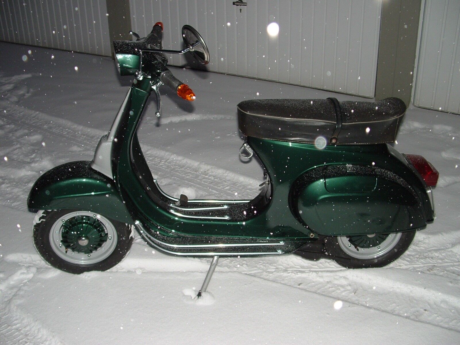

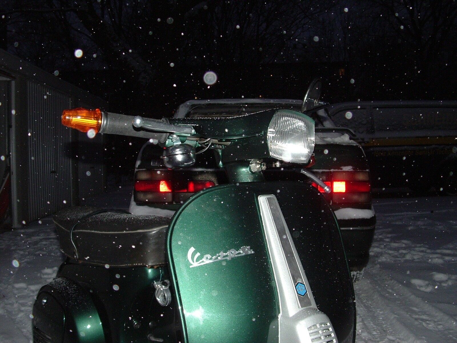

    Habe euch meine "erste" vorenthalten.
    Da dachte ich mir, wenn der Rahmen erhaltenswert ist mache ich daraus ein Fototagebuch hier auf.
    Die grüne ist meine alte blaue Special.
    Werde morgen nochmal nach einer Rahmennummer suchen.

    Der perfekte Blumenkübel. Oder dick alles überspachteln, durchflexen, und frei nach Pola als Raumdeko nehmen.

    Ach, da wurden schon schlimmer Rahmen wieder auf die Straße gebracht... :-2
    • December 21, 2009 at 10:38
    Maximale Rendite wäre bei ebay zu erzielen. Auch mit ehrlicher Beschreibung und Fotos der modrigen Stellen (wie auch sonst, wenn man nachträglichen Ärger vermeiden möchte) schätze ich, dass an einem guten Tag bis zu 150 Euro dafür zu erlösen wären. Sobald die Leute irgendwas von Rundlenker und Blechkaskade lesen, werden sie wuschig und die Geldbeutel öffnen sich wie von Geisterhand.
    Früher haben die Leute den Schrott im Wald vergraben, heutzutage wird über ebay entsorgt. :-4

    mit viel spass an der arbeit, bringst du das ding nat. wieder auf die strasse. preislich lohnen wird das mit sicherheit aber nicht.
    wie gesagt, für dich selber ja, zum vertickern eher nein.

    Oder sandstrahlen lassen und schaun was übrig bleibt (wen überhaupt was übrigbleibt)
