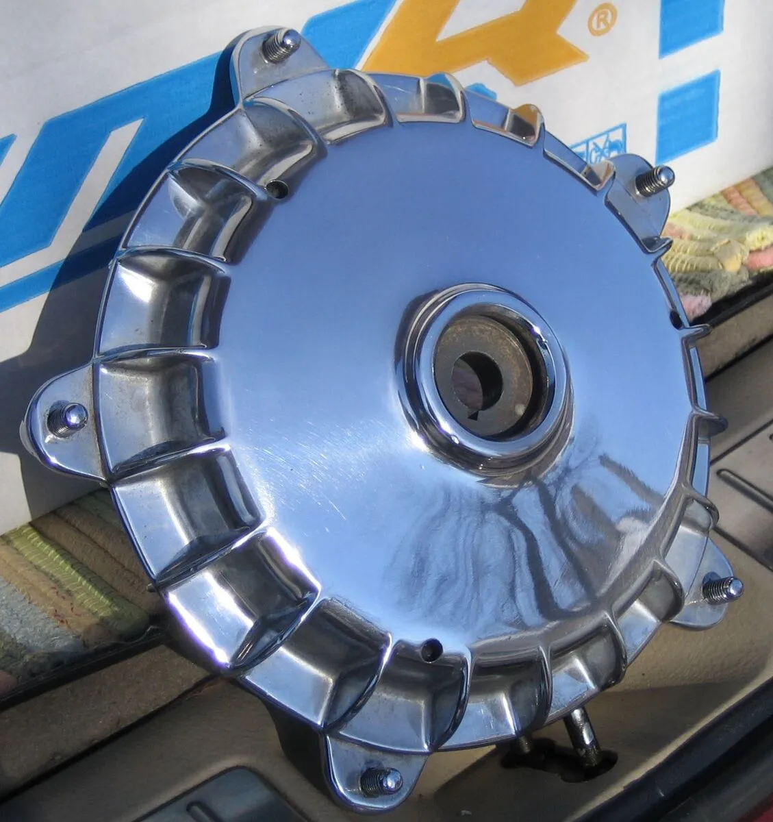

    ist jemand aus dem VW Golf 1 Forum
    er hat schon diverse Felgen Hochglanzverdichten lassen
    hier mal ein Bsp

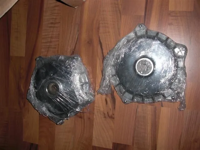

    und... sind die Felgenretter -> Bremstrommelerschrecker polierten Trommeln schon bei Dir?! 8|
    Was machst denn jetzt? :-6
    hier mal ein Bsp

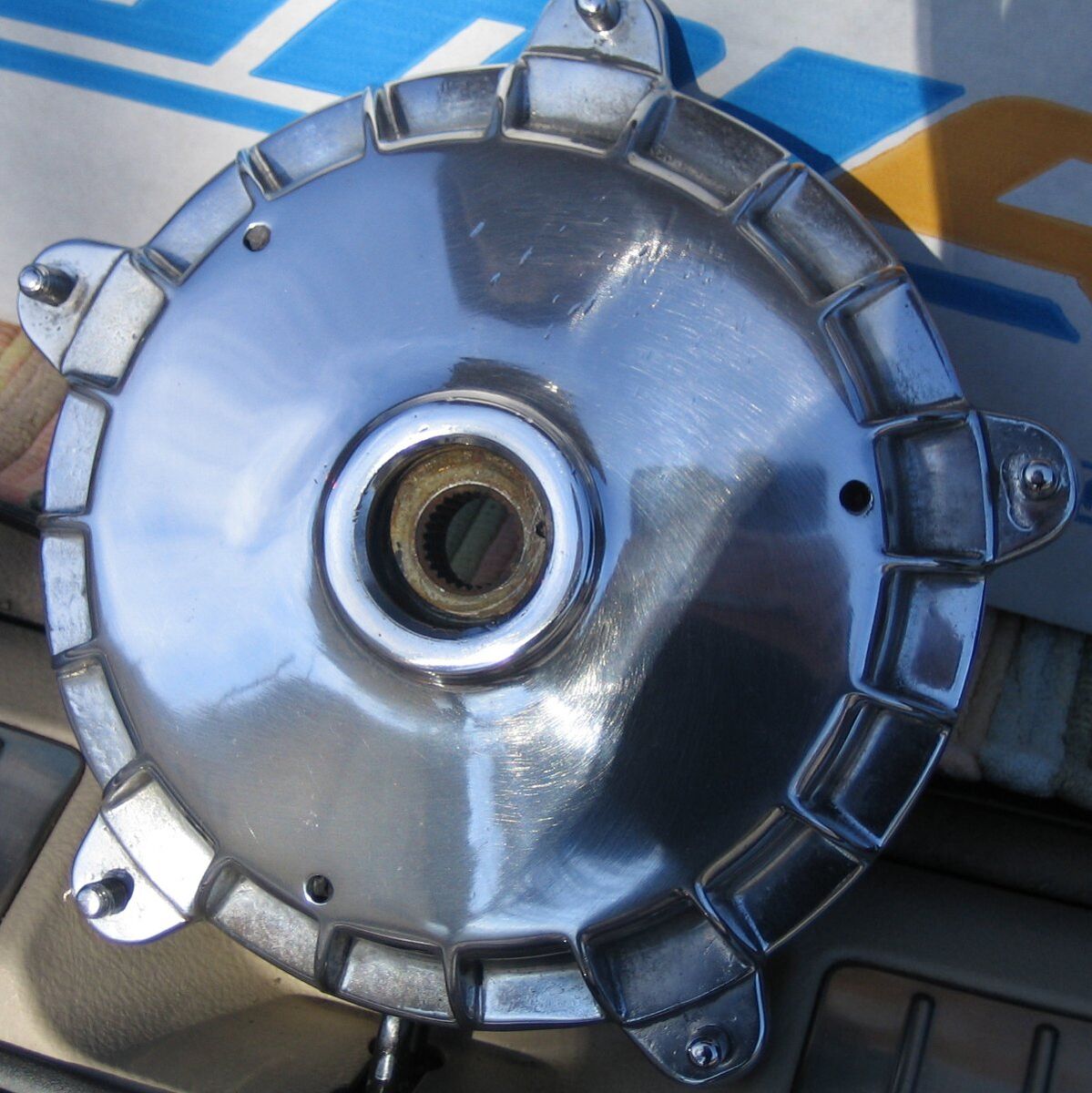

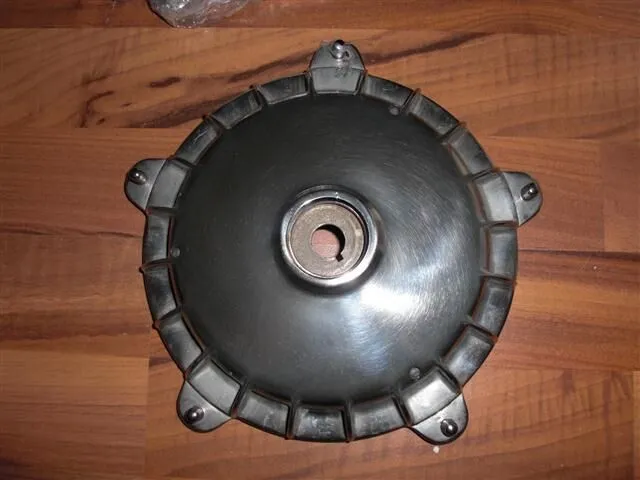

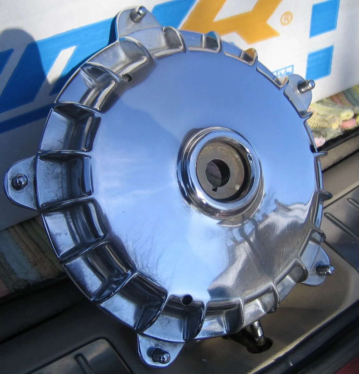

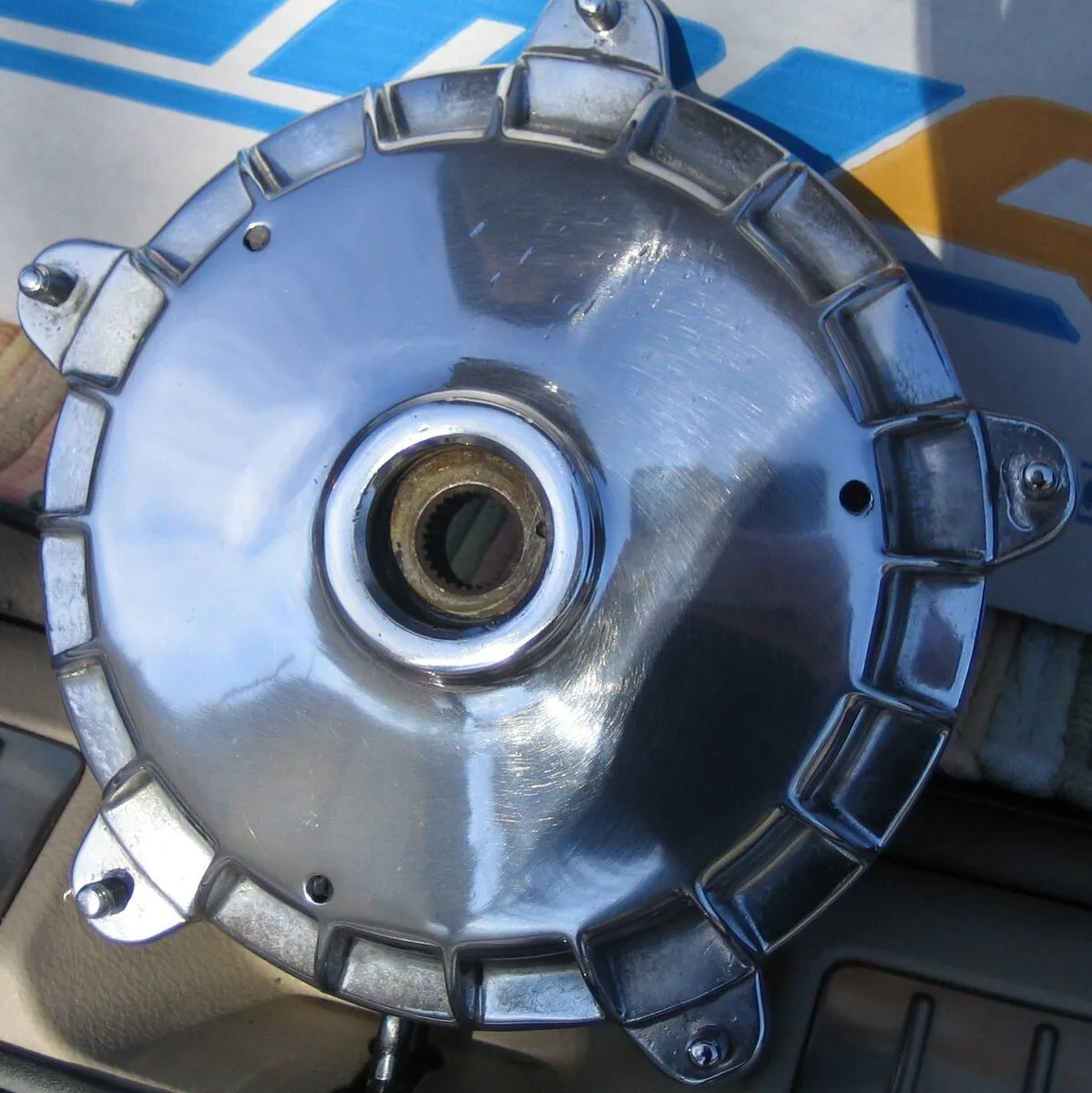

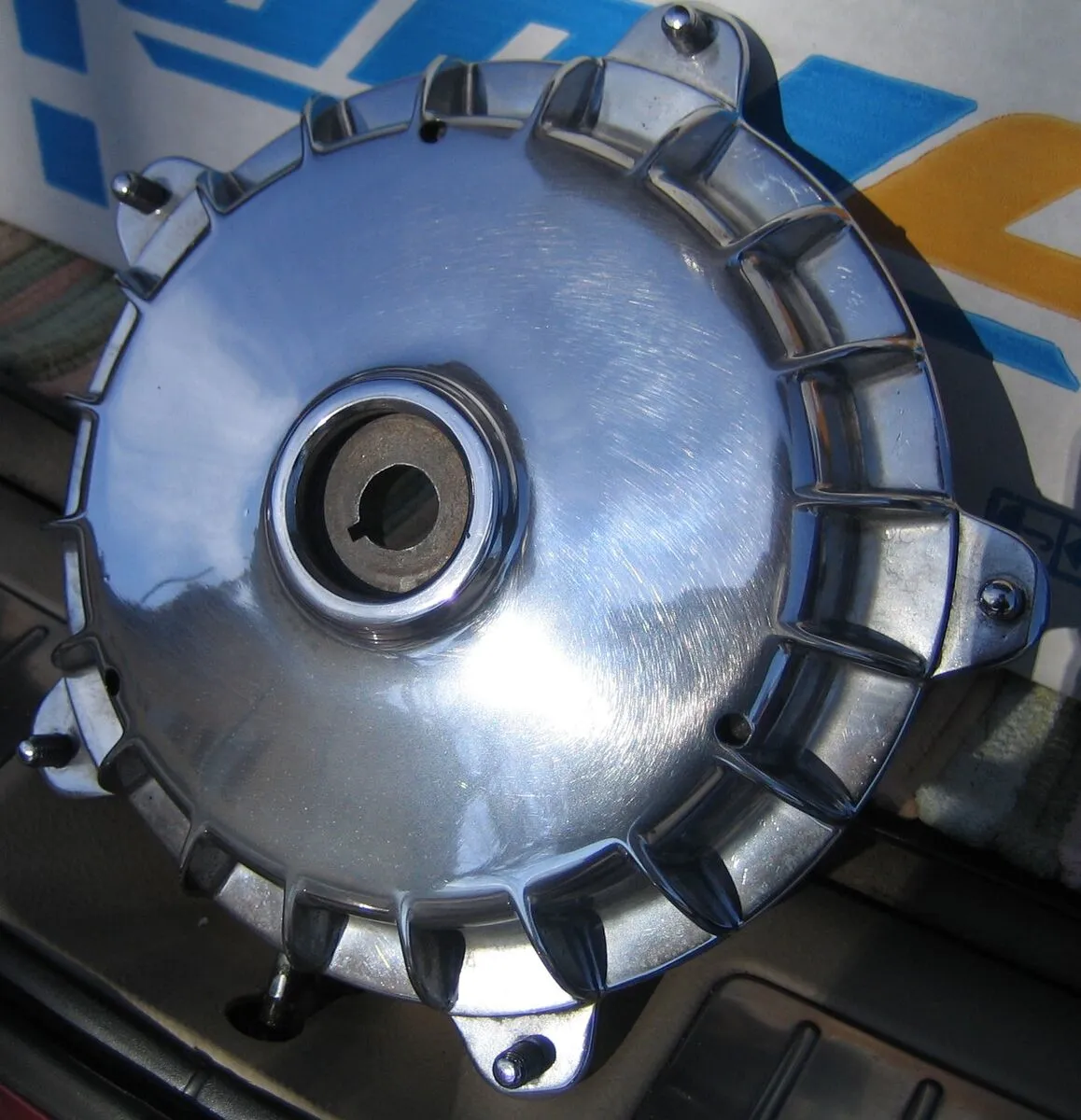

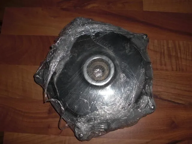

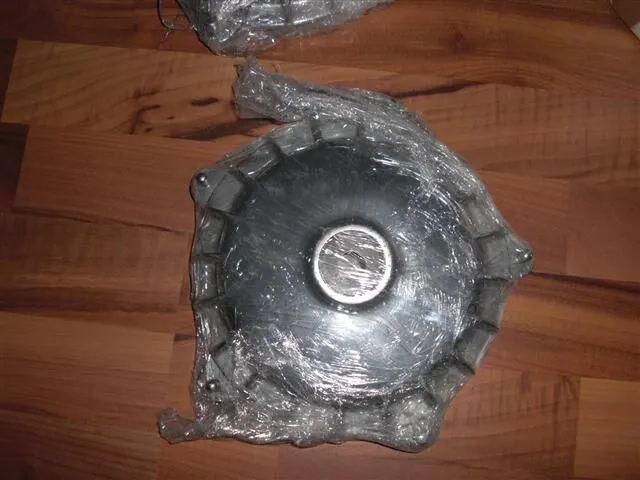

    Hier die Bilder:
    Vorweg, in natura schauts auf den ersten Blick gar nicht mal so schlecht aus. Erst beim genauen hinschauen fallen die feinen Kratzer auf. Auf jeden Fall nicht die Arbeit die ich erwarte, wenn ich "hochglanzverdichten" in Auftrag gebe.

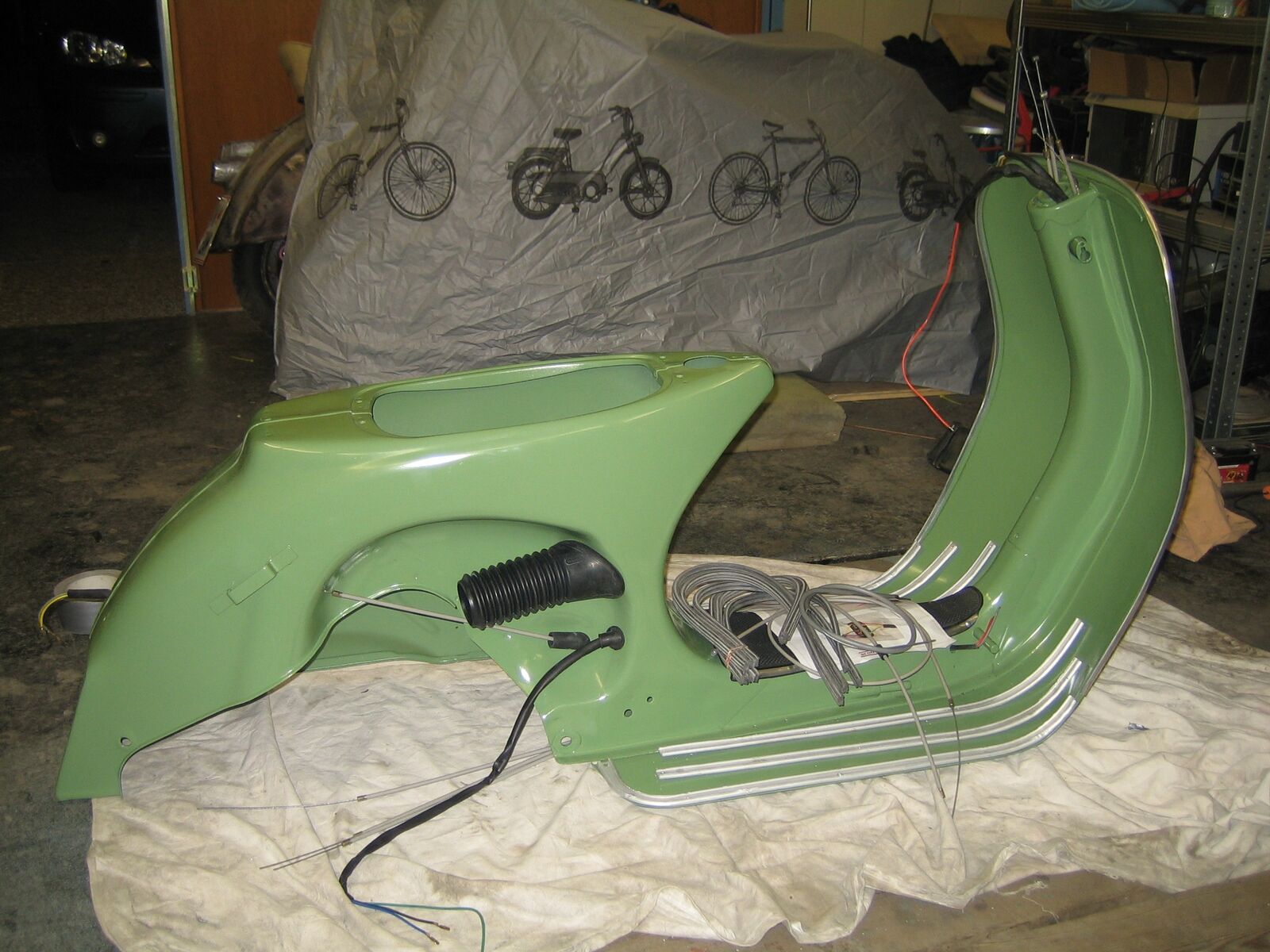

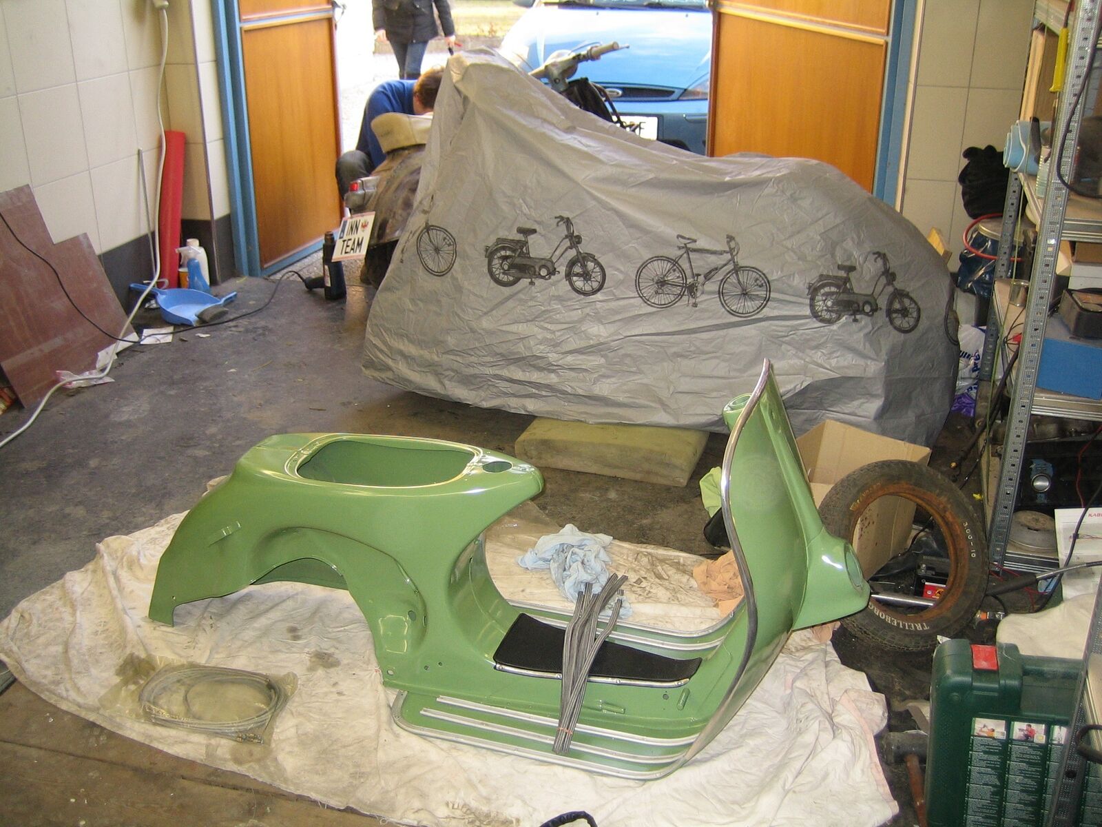

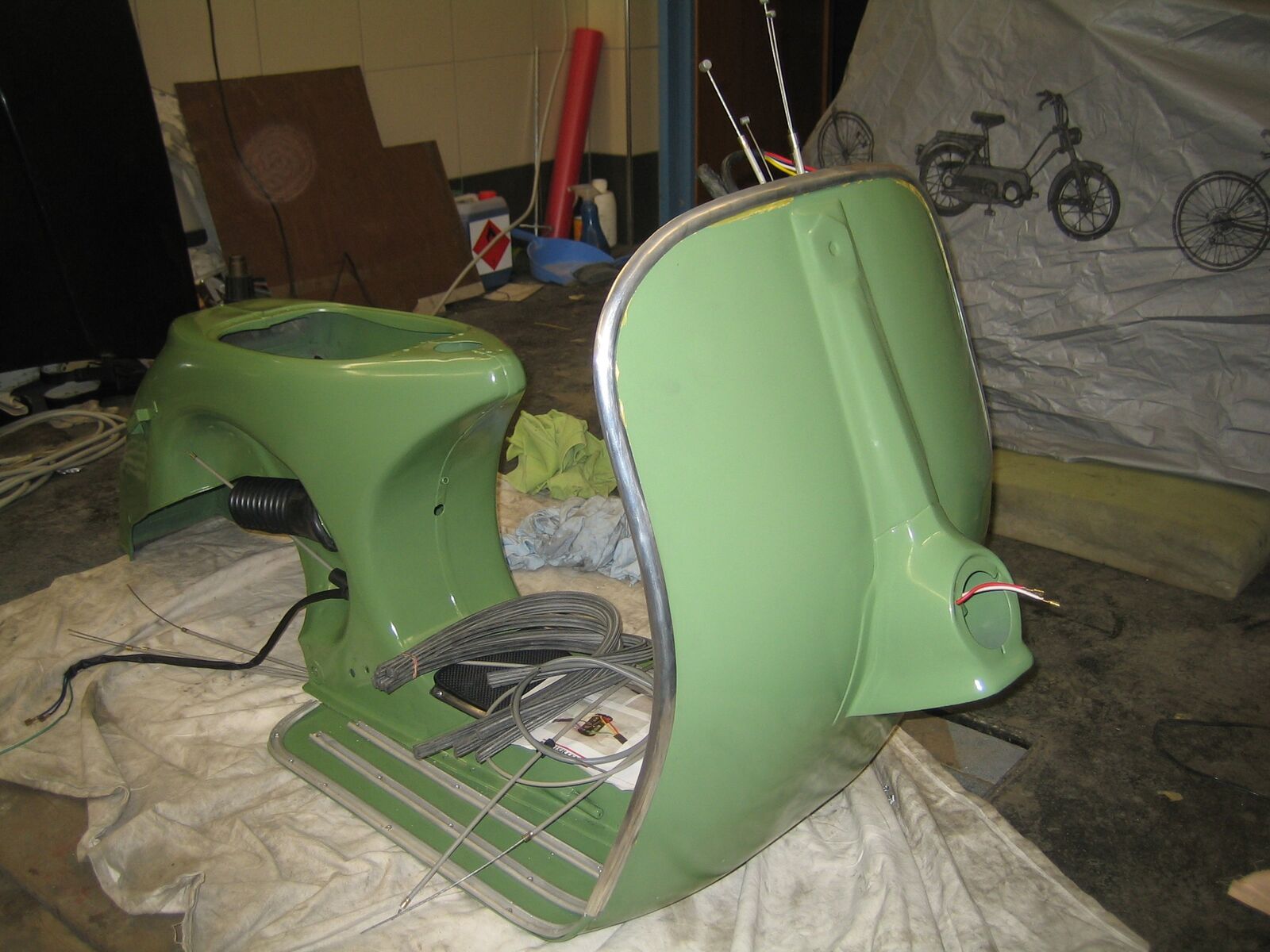

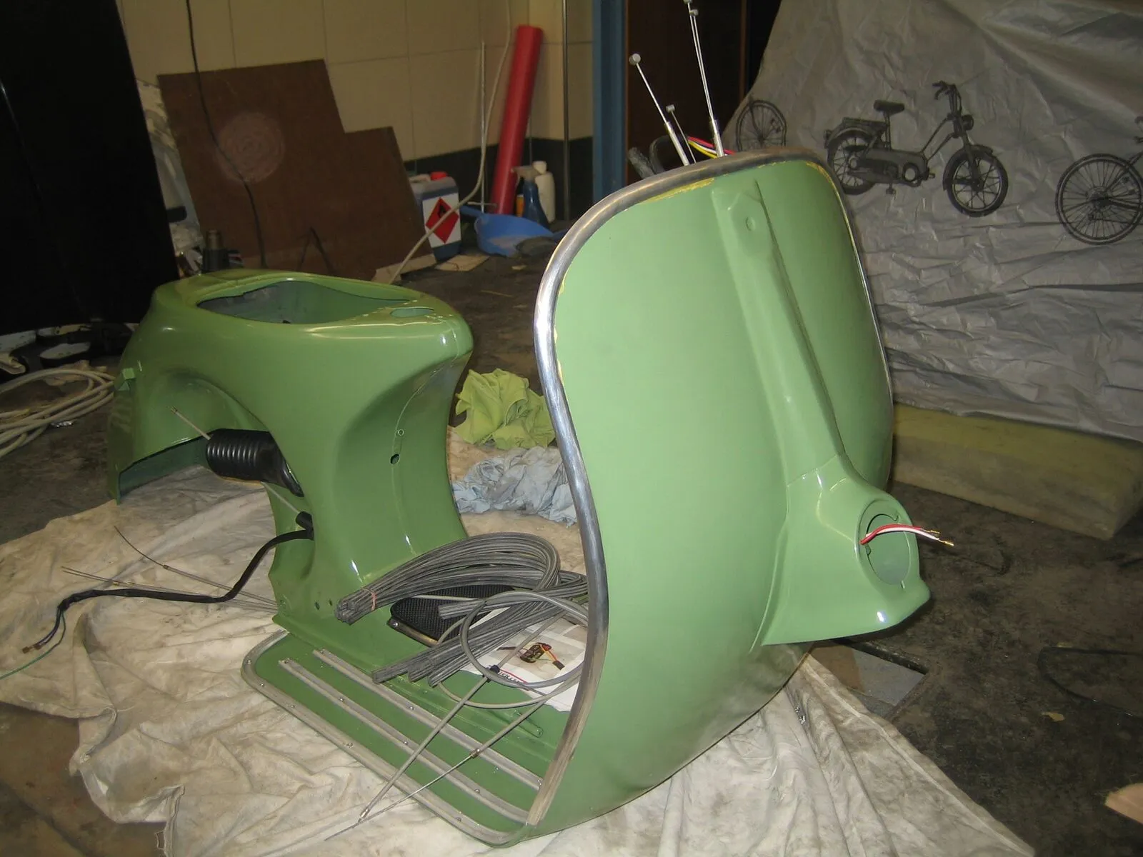

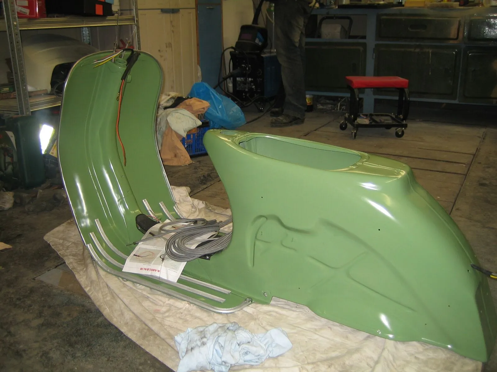

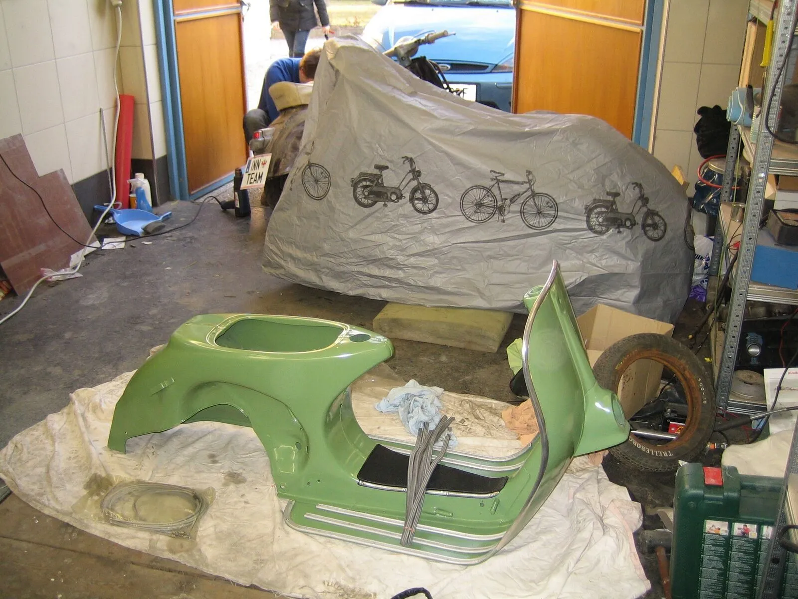

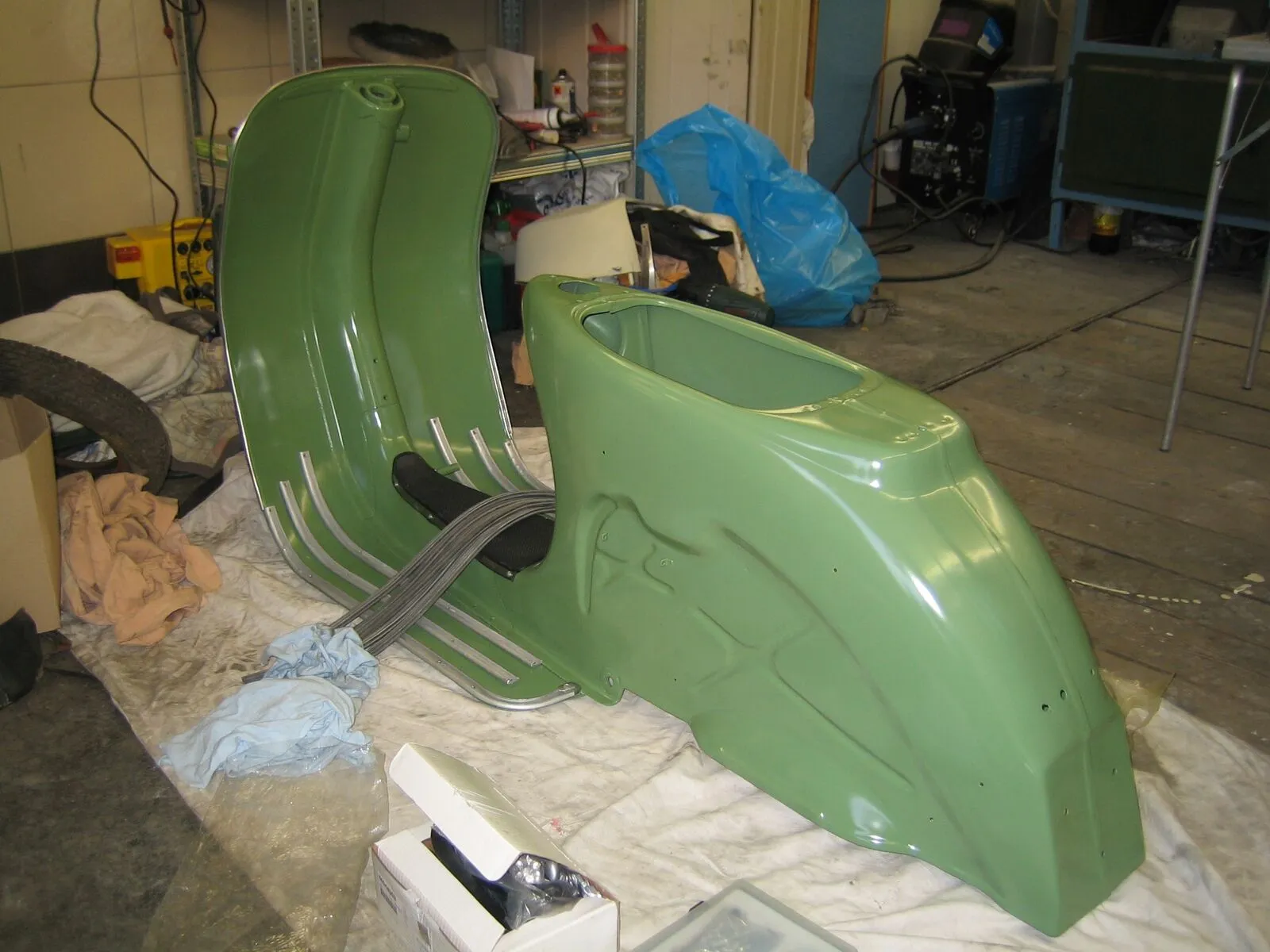

    Endlich, die Zielgerade:

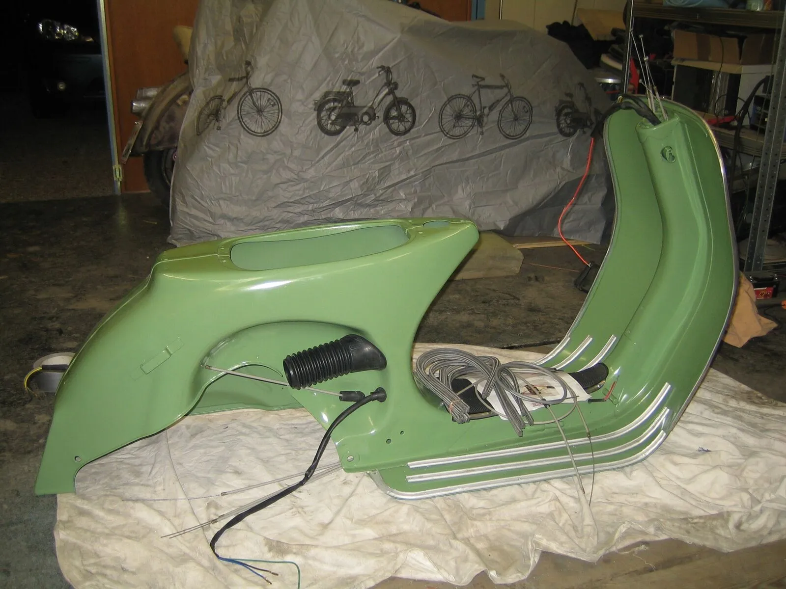

    Es sei zu erwähnen, dass ein Endoskop sehr, sehr praktisch ist, wenn man nicht daran denkt, das Kabelende des Bremslichtschalters (Fussbremse) VOR dem einziehen mit einem gesonderten Draht aus dem Rahmenloch zu führen. Gandi hat Doktor gespielt und das Kabelende direkt unter dem Rahmenloch gefunden, ich hab schnell einen Schweissdraht gebogen und schon war der Tag gerettet. :thumbup:

    Schicker Lack :thumbup: !
    Das scheiß Bremslichtschalterkabel hab ich auch schon versucht zu angeln. Hatte es für 5 Sekunden und weg war es wieder :+5 .
