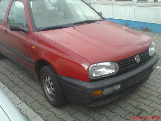

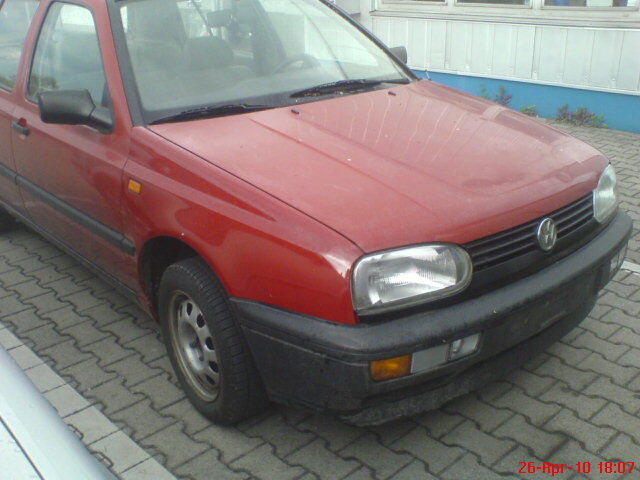

    Schwuppeldiewuppel! Da stehter! Morgen is TÜV angesagt! Muss nurnoch die Bremse gescheit entlüften aaaaaaaaaber das geht total schnell und eaaaasy weil ich grade inner Werkstatt Jobbe und dort das nötige Werkzeug rumsteht ;)
