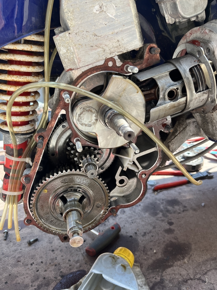

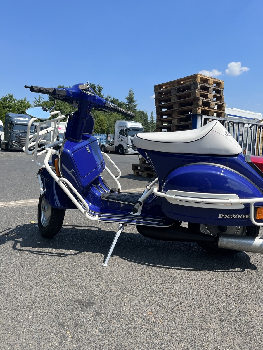

    So! Ich werde diesen Thread jetzt mal wieder öffnen und Berichten, was in der Zwischenzeit mit der blauen Bärlin Reuse passiert ist 😆!

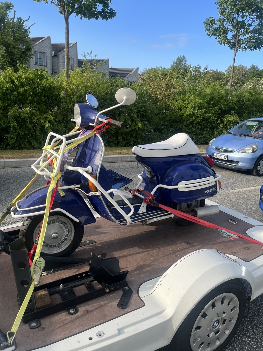

    Ich durfte ja in der Zwischenzeit, den sympathischen Holger aus dem Norden ( pssst! … isser ja garnicht ^^! Er kommt Ursprünglich nämlich ausem Ruhrgebiet) kennenlernen und was soll ich sagen jubel, die Chemie hat direkt bei uns beiden gepasst!
    Okee… der Vespa Chirurg hat mir seine Bärlin Reuse anvertraut, weil er privat soviel Stress hat und seine Bärlin Reuse, nicht mehr so teilnahmslos unter seinem Car- Pot stehen sehen und von ihr endlich mal wieder, nach 12Jahren Dornröschenschlaf, ein Herzschlag hören wollte und mir sie zum Wachküssen dann auch mit ins Rheinland übergab ⛹🏼‍♂️👍🤗…
    Als ich dann wieder nach einem super schönen WE im Norden wieder nach Hause kam, wollte ich wissen was Blauröschen denn so lange schlafen lies…
    Nun… es waren dann doch so Kleinigkeiten, aber alles Überschaubar 🤗👍!
    Jo … was wurde alles gemacht!?
    Soo… Als erstes bin ich mal mit dem Dampfstrahler für das grobe ran. Dann habe ich die Kupplung ausgebaut und diese mit einem CNC Korb und 2 zusätzlichen XXL Federn bestückt! Da keine von den abgescherten Nieten mehr zu sehen waren, habe ich kurzerhand den Motor gespalten, weil im 3 Gang das Primär hatte sich nicht mehr dehen lassen… Guuuuuute Entscheidung 👀🤗👍, da ein Nietkopf genau im 3 Gangrad festgeklemmt war!
    Vieviele mir dann beim Ölwechsel mit rausgefallen sind, weiß ich nicht 🤷🏿‍♂️, ich habe alles explizit untersucht, auch in den Wedis… da ist jetzt nix mehr von den abgescherten Nieten drin 🥹😆, hoffe ich mal 😃! Dann hat der Druckpils vom Kupplungsdeckel gefehlt, der ist jetzt auch neu! … daraufhin habe ich den Kupplungsdeckel etwas bearbeitet und noch eine zusätzliche Zwischenscheibe angefertigt, damit der neue CNC Korb- mit der Kupplung nicht am Primär schleift! Kuppelt sich jetzt super!

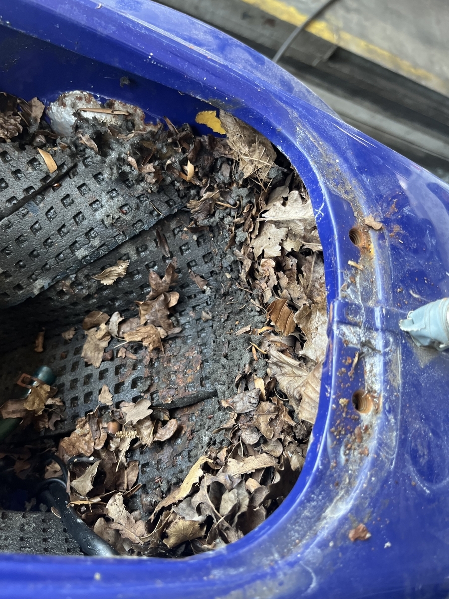

    Dann habe ich den Tank erneuert, der war komplett verrostet! Den Gaser habe ich hoffentlich 🙏 hinbekommen, der war völlig verklebt mit Teerschmotter, selbst die Schwimmer klebten bombenfest 😅! Bis vorgestern ist er noch übergelaufen, aber der scheint jetzt dicht zu sein… Die Hardy Pumpe hatte sich in Einzelzeile aufgelöst 😂😆! Die habe ich jetzt neue bestellt und wird noch eingebaut…. den Auspuff habe ich mit Negerkeks ( CNS) entrostet und dann mit Umwandler bearbeitet… Heute kam dann die Ofenrohr Farbe drauf! Lackiert sind neu, Lenkrohr , Felgen, und Radnaben ⛹🏼‍♂️😉!
    Heute habe ich mal eine Testfahrt, ca. 30 km Straße und Autobahn 🛣️ abgespult und ch glaube an Gaser und Düsen muss ich nochmal ran, da im unteren Lastbereich der Motor dahinrotzt … Aber jetzt erst einmal HU und dann ne Zulassung 😆!

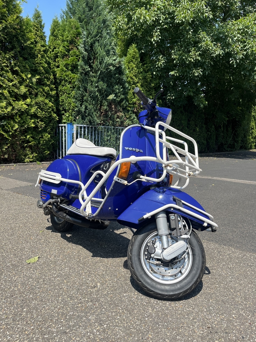

    So... habe heute einen neuen HU Stempel erhalten :+2 ! Jetzt noch einen Termin bei der Zulassungsstelle und dann schaun ma mal... :)

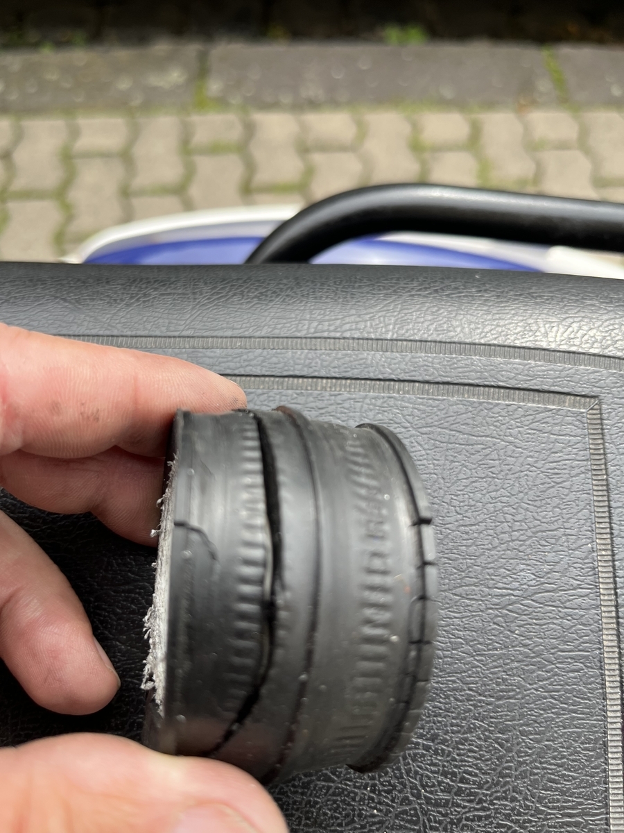

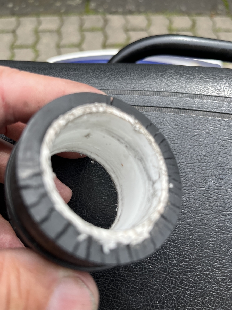

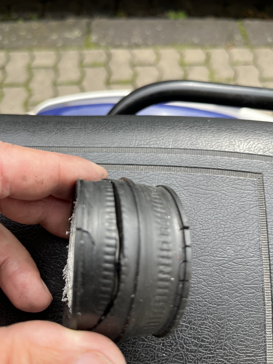

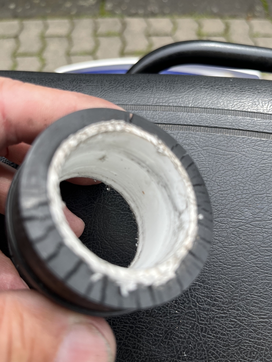

    Also Backe ab und siehe da, der Gaser hat sich von der Flansch(Ansaugstutzen) gelöst :)! Okeee, dann eben schnell mal, die Schelle aufdrehen, Vergaser draufstülpen und Schelle wieder festdrehen ,:-3fertig klatschen-) ! Dumm nur, ich hatte keinen Schraubendreher dabei :( :+4 !
    Hahaha... an meinem Schlüsselbund war ein Einkaufswagenchip aus Metall yohman-) , der genau in den Schlitz der Schelle gepasst hat, jetzt die Schelle auf Gaser wieder dran und festgeschraubt, dann weiterfahrt und ab jetzt lieber über Land und Wiese zurück :P !
    Keine 3km weiter der Motor dreht hoch und böööööbäääääm... Motor wieder aus :( !
    Also wieder die Backe runter und siehe da, der Gaser wieder ab X/! Jetzt habe ich auch gesehen warum! Der Gummi war eingerissen und mit weiterfahren war jetzt nix mehr , der Gaser hielt nicht mehr auf dem Stutzen... :|
    Zu meinem Glück, hatte 20mtr vom Roller entfernt , jemand seinen Sperrmüll entsorgt und mitunter sein Waschbecken Siphon entsorgt , das genau auf Gaser und Stutzen passte :hurra:! Und zu meinem Glück, war auch genau gegenüber von diesem Haus noch eine Tankstelle klatschen-)!
    dort lieh ich mir dann eine Säge um das Kunststoff Siphon so passend abgeschnitten, das es die gleiche Länge vom Ansaugstutzen hatte. Dann den gerissene Ansauggummi darübergestülpt und den Gaser wieder festgeschraubt . Passt2-) !
    Ohne irgendwelche Problem habe ich es dann auch bis nach Hause geschafft :D !

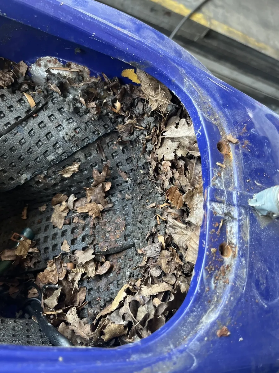

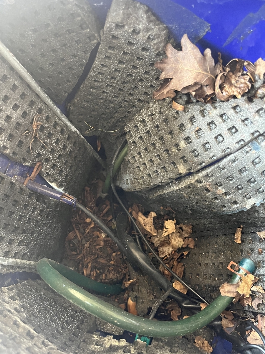

    Also! Vor ca. zwei Wochen, ich fuhr so schön einen Berg hinauf, da isses passiert! böööbäääääämm... aus :-4 ? Wasen jetzt schon wieder :rolleyes: , der Tank war halb voll und der Vergaser auch ordentlich festgeschraubt!?! ... okay, dann linke Backe ab und wie heißt es so schön ..."siehe da ein Dromedar " :rolleyes: :huh: das Kabel von der Hardi Pumpe war verschmort :-5 !?!
    Da ich zu meinem Glück direkt vor einem Bauernhof stand, kam der Herr Landwirt auch gleich neugierig zu mir an den Straßenrand spaziert, um ein paar Fragen über den Wertegang der blauen Bärlin Reuse zu erfahren. Dabei bat Er mich glücklicherweise auch, die vorläufige Reparatur in seinem Hof zu beenden, weil es sich ja so direkt am Straßenrand, doch nicht gut handwerkeln lies :) !

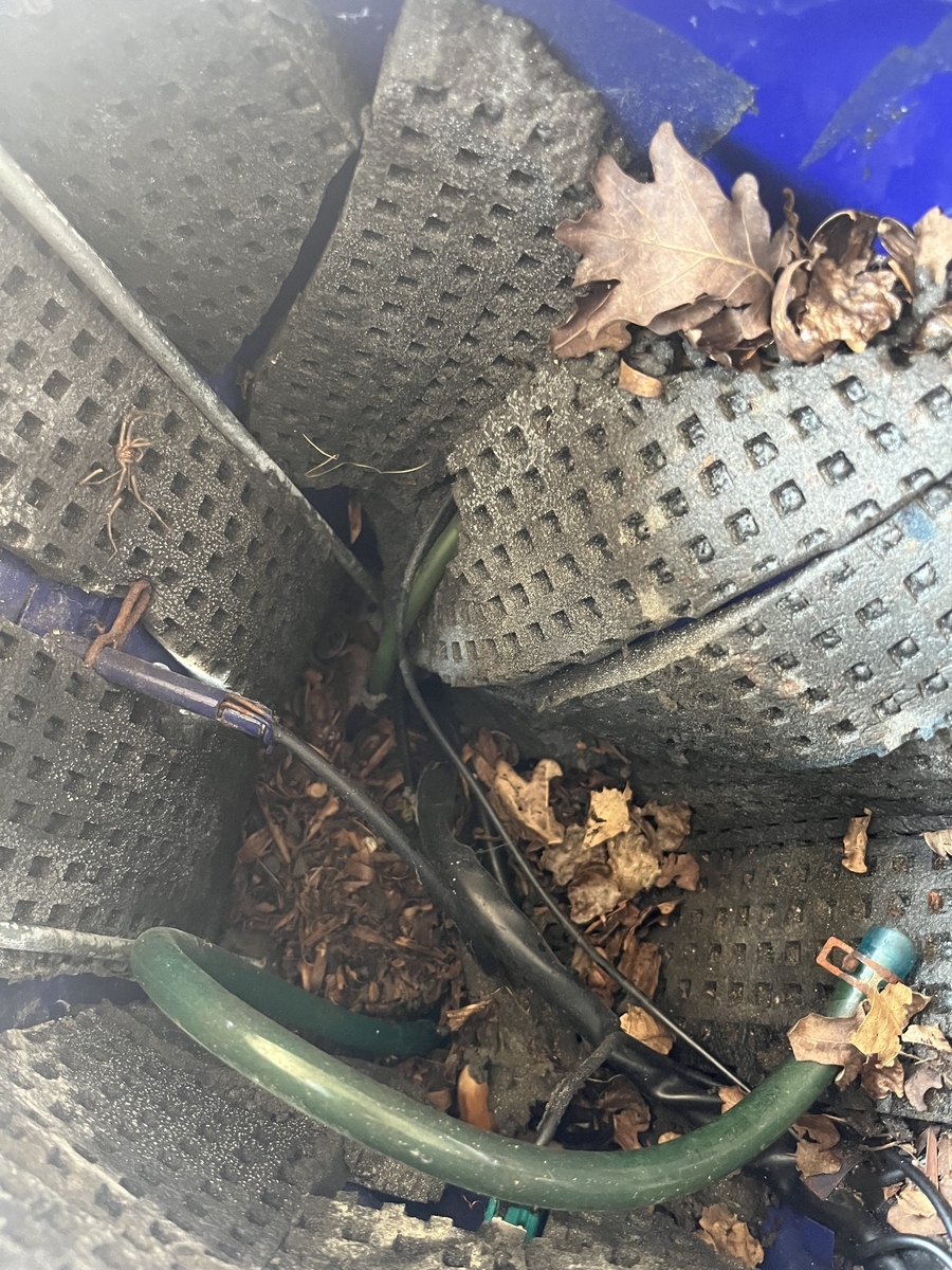

    Klar, ein Bauer hat immer etwas Werkzeug parat und so baute ich "so mein Plan" auf seinem Hof den Tank aus, um diesen direkt , ohne E-Pumpe, mit dem Gaser zu verbinden !
    Bis dato verlief der Plan auch gut, aber ich Depp habe bei dem ganzen Gequatsche mit dem Landkollegen vergessen, die Plusleitung der Pumpe an der Batterie zu cutten und dann passierte es auch :+6 ! Ich hatte den Tank rausgezogen und paaaaafffff! Die Reuse fing an, aus dem Tankinnenraum heftig zu brennen :+4 8| =O !
    Der Herr Landwirt, fassungslos und starr, lief dann auf mein anknurren, bitte einen Eimer Wasser zu holen, sofort los und kam gefühlte 2 Stunden später(in Wirklichkeit waren es keine 30 Sek. mit einem spritzenden Gartenschlauch zurück und ersäufte damit die gierigen Flammen, die gerade die Kraftstoffleitung zum Tank verspeisen wollten, den ich natürlich immer noch in den Händen hielt! Keine Sekunde zu früh :tues!
    Puuuhhh, Glück gehabt :+1 , gelöscht!
    Nääää, wat war dat ein spannender Tag für den Herr Landwirt, fix und fertig war der arme Kerl :D ! Und ich war froh, dass sich der Roller an diesem Tag nicht bis auf die nackte Blech-Haut abgefackelt hatte :+2 ! Hiermit nochmals, auch wenn Er das hier niemals lesen wird ^^ ...1000x danke an den begnadeten Herrn Landwirt, ohne Ihn hätte ich nach Hause gehen müssen :love: :love: :love: ! Danke danke danke danke danke danke danke danke danke dankeee ...
    Ich bekam vom Herr Landwirt auch noch ein Stück Kraftstoffschlauch und somit konnte ich endlich, nach dieser aufregenden Aktion ,nach dem Umbau, Tank Gaser und die gekappte Plusleitung , nach Hause weiterfahren! Und das keine Minute zu früh, der Himmel wurde immer schwärzer und dieses mal wirklich nicht vom Roller :D, ich hatte den Roller in der Garage abgestellt und schon fing es an zu tröppeln (es begann ein Unwetter hoch 3)
    Tage später baute ich den ganzen verbrannten Kabel-Rotz auseinander und bastelte alles "jetzt" Feuerfest mit Schmelzsicherungen und zusätzlichem Schalter in einen vernünftig sicheren Zustand um top-) !

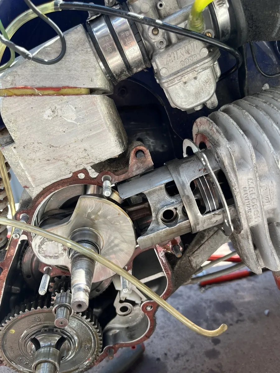

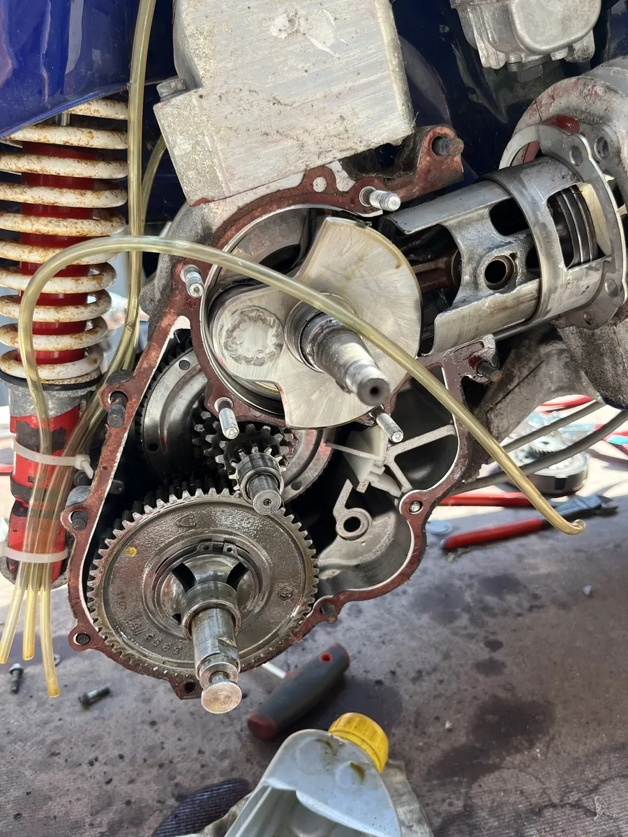

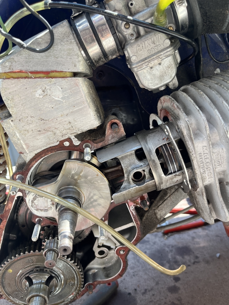

    Heute habe ich dann mal den Zylinder gezogen und an diesem leichte Klemmspuren am Auslass festgestellt :-3 , also nix schlimmes ! Da wird jetzt nix neues verbaut, der Kolben und Zylinder bleibt, der hat sich jetzt freigestoßen ^^ ...
    Darauf hin habe ich gleich das Setup etwas verändert und Ich habe ihr dann einen kleineren Resopott und anderen Z-Kopf(größere Quetschkante 1,8mm) verpasst und habe mich dann auf eine 60km Testfahrt gewagt froehlich-) ! Klar, sie läuft jetzt lange nicht mehr so zornig (hat einiges an PS verloren, hat aber immer noch nach gefühltem Popometer 26-28PS) , aber dafür läuft sie jetzt unten rum viel besser und ist auch nicht mehr so laut top-) !
    Schließlich ist sie ein Roller und kein Rennsemmel yohman-) und es macht genauso viel Spaß mit ihr zu fahren, als vor dem kastrieren jubel !
