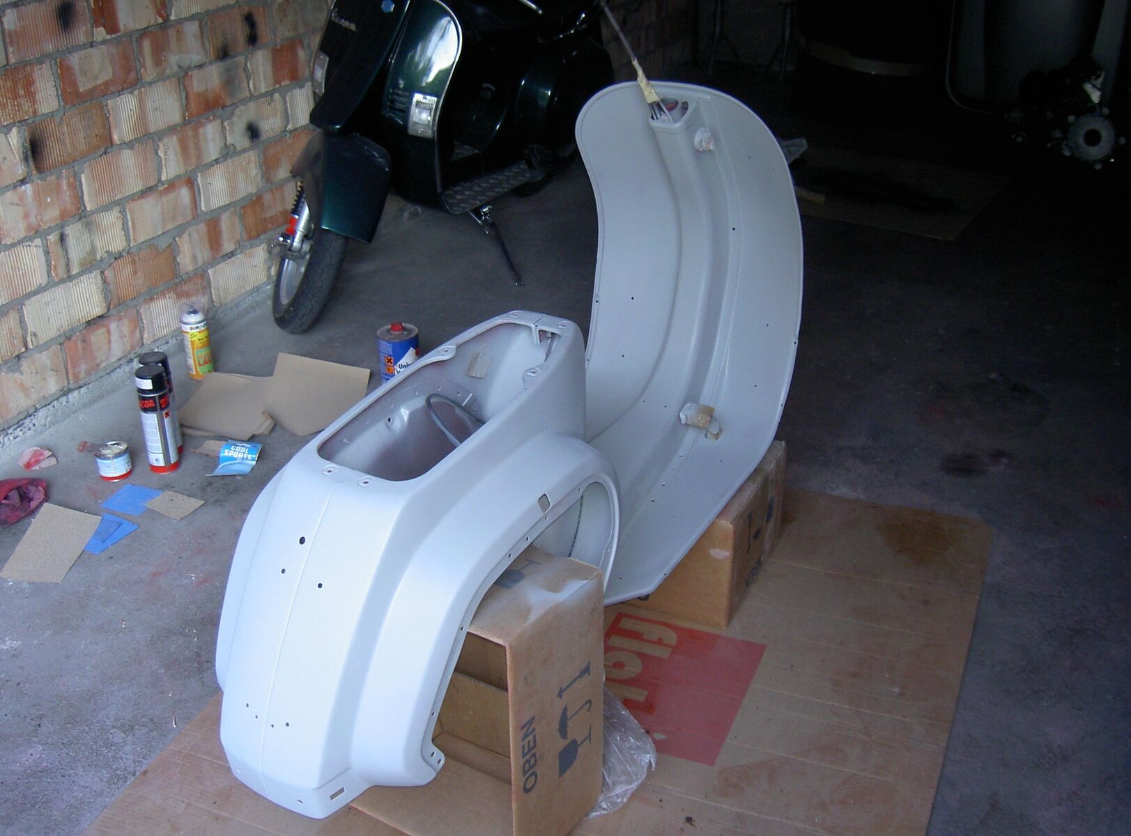

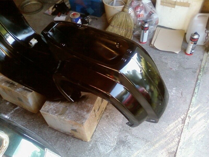

    Ich habe es mit Schwarz glänzend gemacht.

    War von Auto K (billig Dosen) Es waren mit Grundierung und Steinschlagschutz so um die 80€
    4-5 Dosen grundierung
    1 Dose Steinschlagschutz (Nur unten und Motorbereich)
    7-8 Dosen Schwarz glänzend
    3 Dosen Klarlack
    Klarlack ist bei Glänzend nicht erforderlich da schon glänzend. Mit Klarlack wird es nur nochmal geschützt. Unempfindlicher gegen Kratzer
    Beim schleifen und reinigen solltest Dir Zeit nehmen. Wenn dies nicht ordentlich und sauber gemacht wird, dann ist der rest verschwendete Zeit und Geld verschwendung.
    Hält nicht, es bilden sich Fettaugen oder man kann es mit dem fingernagel abkratzen.
