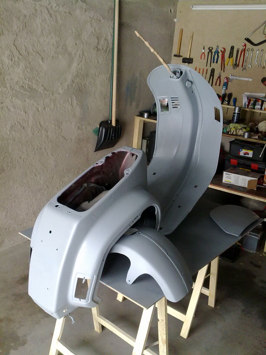

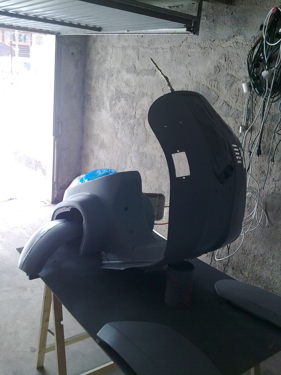

    Hab mir jetzt angefangen zu lackieren mit der Sprüdosen.
    Auf den Bildern ist die Grundierung mit der Sprüdose Dickschichtfüller hellgrau zu sehen.
    gruß

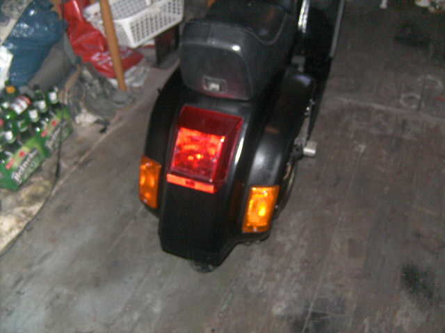

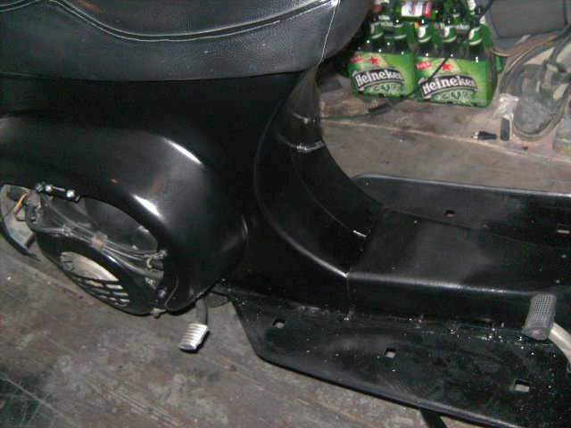

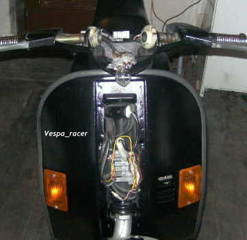

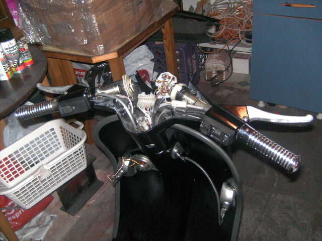

    Hey Leute
    Ich hab meine Vespa pk 50 xl auch selber Lackiert!
    4Stunden fürs Schleifen und Rost entfernen
    2 Dosen Grundierung von Nigrin (weiß nicht ob jemand das kennt)
    3 Dosen Schwarz Glänzend auch von Nigrin
    Klarlack hab ich weggelasen schaut auch so ganz schön aus!
    Und zum Thema erhitzen ich hab meine Dosen ca. 30 minuten über dem Heizkörper stehen lassen dan nochmal in heißes wasser kurz vor dem Lackieren
    Explodiert ist mir dabei nichts ;)
    Hier mal ein paar bilder:

    [Blockierte Grafik: http://www.bilder-hochladen.net/files/e7uh-3-jpg.html]
    [Blockierte Grafik: http://www.bilder-hochladen.net/files/e7uh-4-jpg.html]

    • February 17, 2010 at 14:40
    • #32

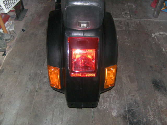

    Die Dosen musst du erhitzen einfach in warmes wasser geben glaub mir hab ich auch so gemacht! denn wir haben jetzt Winter und nicht 20grad wie im sommer!
    und der lack haftet auch wenn er die dosen erhitzt und außerdem er hat ja grundiert !
    Und erst ab 50 grad sollte was explodieren!
    Hier noch mal bilder von meiner vespe die ich selber lackiert habe:
    (Meine digitalkamera ist nicht so gut)
