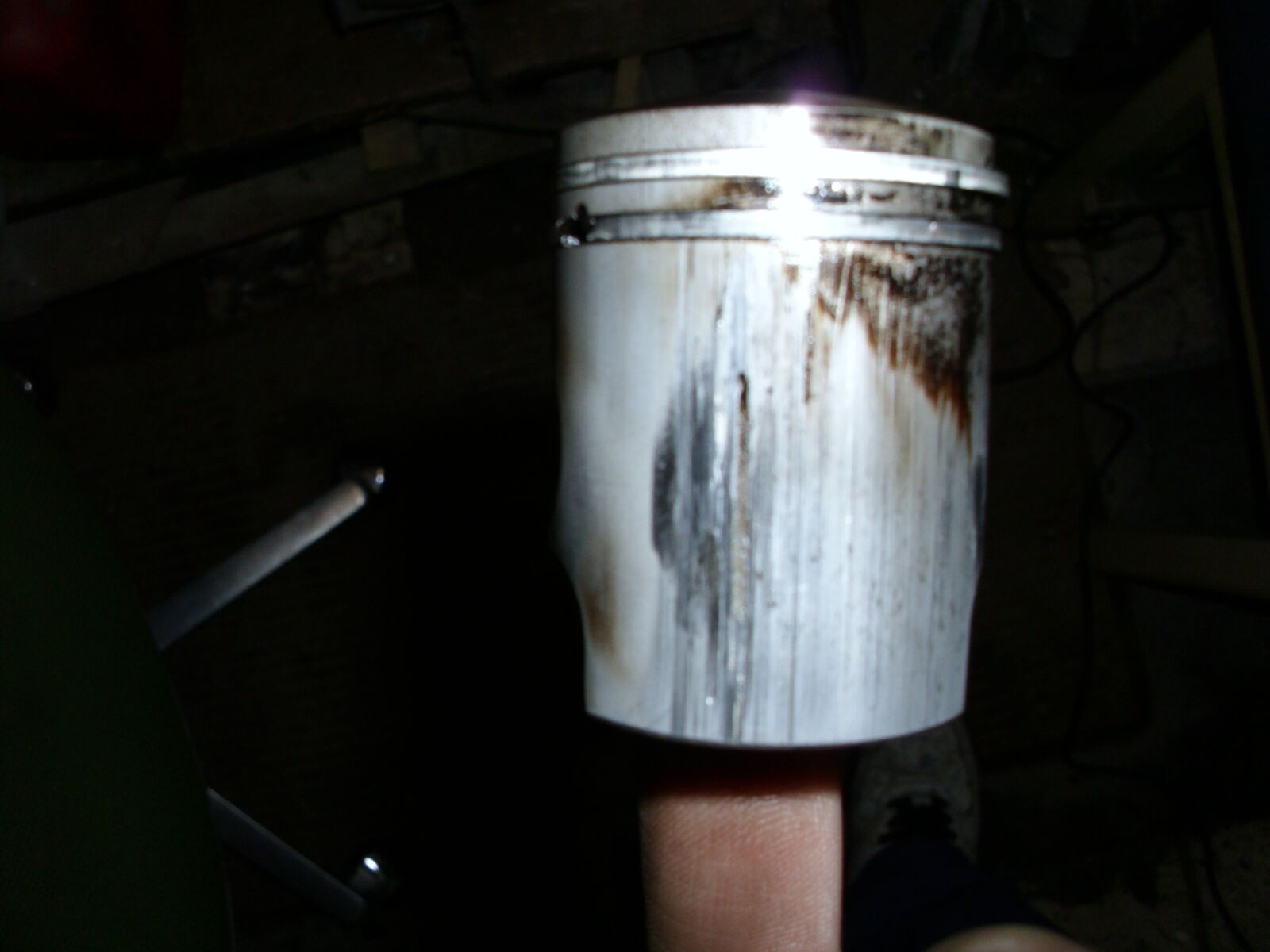

Kann ich mit diesem 50ccm Kolben noch fahren?
  • Nein der hat nen guter Reiber :-4 neuer Kolben kost um die 20 Euro.

  • Ja zwecks mangelnder Kompression, aber mach mal pics deiner Zylinderlaufbahn
    Zitat pkracer:
    Deloraz@chup4:
  • Wenn die Ringe noch frei sind, kannst den Kolben mit Naßschleifpapiere anschleifen um die Grate rauszukriegen. Wenn die Laufbahn im Zylind noch gut ist (was ich nicht glaube!), kannst mit neuen Ringen fahren.
  • ein veruscht kostet nichts und mehr als ganz kaputt gehn kanns auch nicht
    => SUCHE BENUTZEN!!!
  • also die Zylinderlaufbahn sieht eig noch ganz gut aus leichte Riefen aber nicht so wild wie beim Kolben ?? was soll ich machen neuer Kolben und am Zylinder rausschleifen ??
  • auf dem bild scheint es so, als seien die ringe eingebacken. wenn dem so ist, --> müll.
    wenn die allerdings noch frei sind, kannst wie alle anderen schreiben die grate entfernen und probieren, wird schon noch laufen, standgas wird nicht mehr dolle, leistung wird schon noch passen.

  • Riefen wie gesagt rausschleifen, steht ja weiter oben. Auch wenn die Ringe gut aussehen, durch nen Klemmer/Reiber sollten die IMMER ersetzt werden. wie erwähnt, müssen Sie noch freigängig sein, sonst geht das Ganze nicht.
