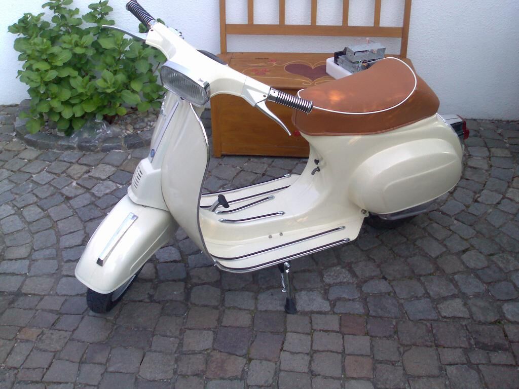

    Restaurier grad meine 50 Spezial. Hab sie grad vom Lackierer lackieren lassen und jetzt bin ich am überlegen, was ich mit der Beinschildumrahmung machen soll. Fest steht, dass sie aus Chrom oder Alu wird (wie original)
    Jetzt gibts zwei Möglichkeiten: a, Original, welche aufwendig mit spezialzange montiert werden muss, oder
    b, Die wulstigere zum aufstecken/schrauben, welche leichter zu montieren ist
    Jetzt weiß ich nur nicht, wie die Variante b optisch wirkt.
    Habt ihr da evtl erfahrung und eventuell Fotos ( am besten Nahaufnahmen), damit ich mich entscheiden kann?
    Vielen Dank im vorraus :)

  • Hi Leute,
    hab jetzt meinen Kunststoffkantschutz. bin echt überrascht. es ist nicht ein biegbarer Gummi, sondern ein Profil in vorgefertigterBeinschild-Form, also kaum biegbar. zudem ist er dreischichtig aufgebaut: Kunststoff-Aluschicht-Kunststoff. Also sehr hochwertig. Ist auch von der Form her wie der Originale, nur halt einfach aufzustecken.wenn er verbaut ist, dann mach ich mal ein foto! ()
    also danke vorerst
