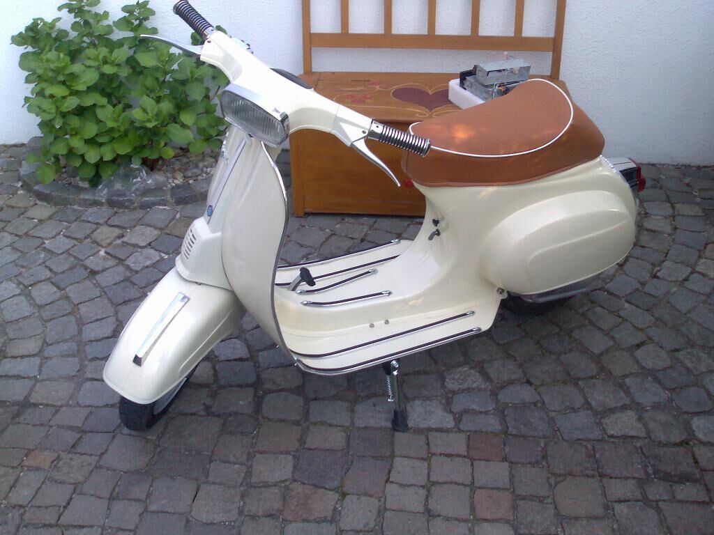

    Also bei Chrom gibts noch ne andere einfache, günstige und gute Lösung. Hab bei meiner so ein Chromband in U-Form draufgemacht, ist selbstklebend. Paßt super und sieht auch gut aus. Gibts bei Louis und in der Bucht. Kostet um die 6 Euro glaub ich. Ist leicht anzubringen und schadet dem Lack nicht.

    wie groß ist das band? also durchmessermäßig. hab bis jetzt immer zu dünne oder viel zu protzige gesehn. das gefällt mir :)

    Geschmacksache, finde ich nicht. Das Band das ich hab ist eigentlich oder fast genauso groß, breit wie das originale zum bördeln.

    Also danke vorerst für eure Bemühungen. Also die Beinschildumrahmung von Devin gefällt mir auch sau gut.Kommt dem Originalen schon sehr nahe.

    Devin hat den üblichen Plastikkantenschutz in Chromoptik drauf den es quasi überall gibt (ATU, eBay, ...)
    hat mit der originale Alukante recht wenig gemeinsam, sieht sehr billig aus und vor allem passts bei der V50 nicht wirklich gut auf den Falz, da eindeutig zu klein
