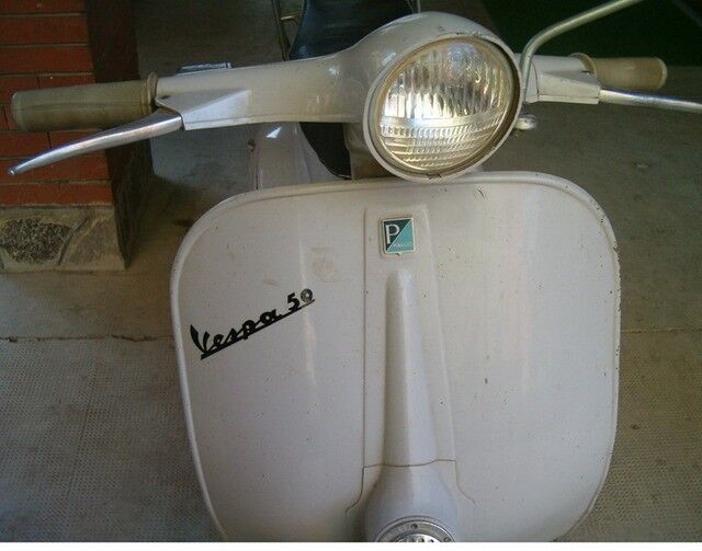

    Bin immer noch nicht so ganz entschieden bei der Farbauswahl.
    edit: eins hab ich schon....allerdings wärs super wenn einer ein Bild bei Sonnenlicht hat. Auch unterschiedliche Perspektiven wären Klasse...einfach alles was geht ;)

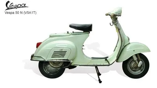

    Ich finde auf diesem Bild erkennt man ziemlich deutlich, dass er Lack recht matt aussieht, obwohl es sich um einen O- Lack handelt.
      • 43.6 kB
      • 640 × 503
      • 192
  • Fez
    85
    V50
    • April 29, 2010 at 17:58
    • #289
    Lack verliert mit der Zeit nunmal seinen Glanz und nach 40 Jahren ist es kein Wunder wenn der O-Lack nicht mehr so schön glänzt ;)
