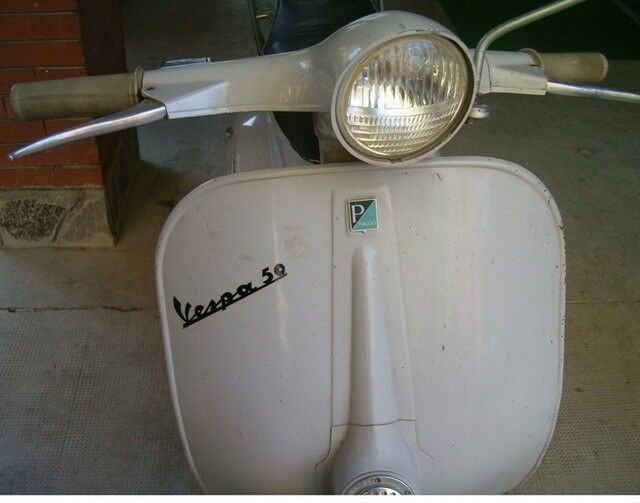

Bei alten Vespen ist oft der Glanz des Lacks nicht mehr vorhanden. Ist der überhaupt je da gewesen oder nicht?
Waren die Lacke immer schon so matt?
Ich finde auf diesem Bild erkennt man ziemlich deutlich, dass er Lack recht matt aussieht, obwohl es sich um einen O- Lack handelt. -
Lack verliert mit der Zeit nunmal seinen Glanz und nach 40 Jahren ist es kein Wunder wenn der O-Lack nicht mehr so schön glänzt
