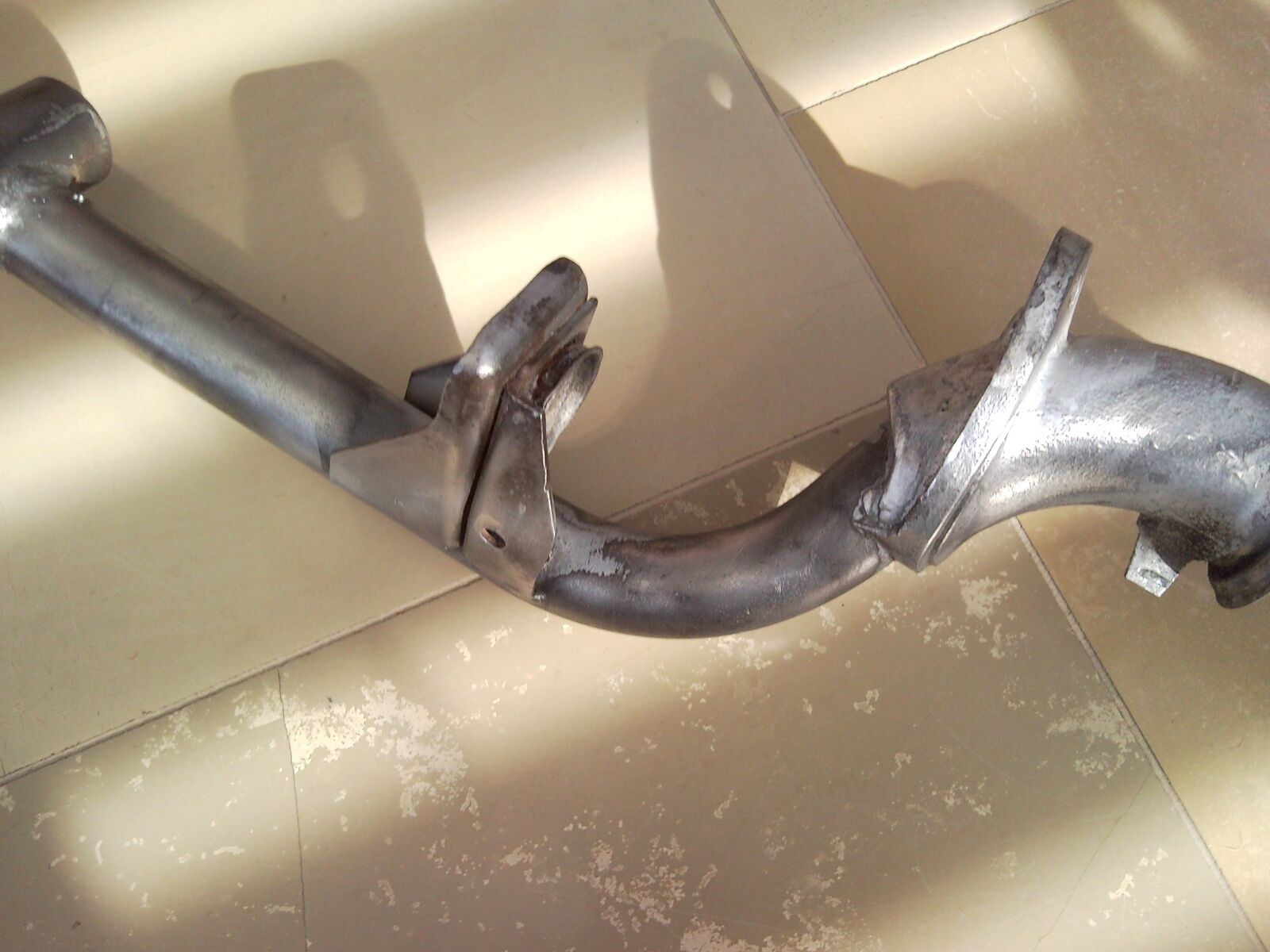

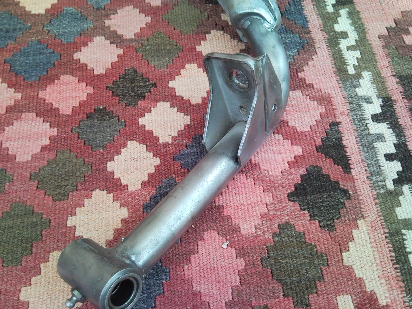

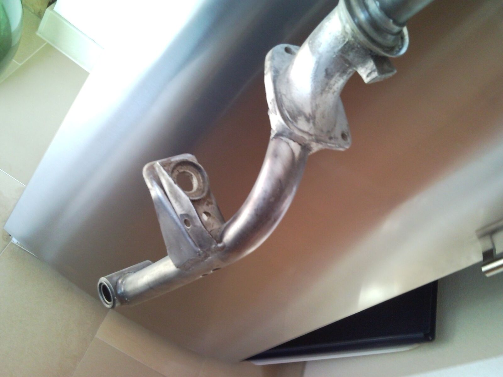

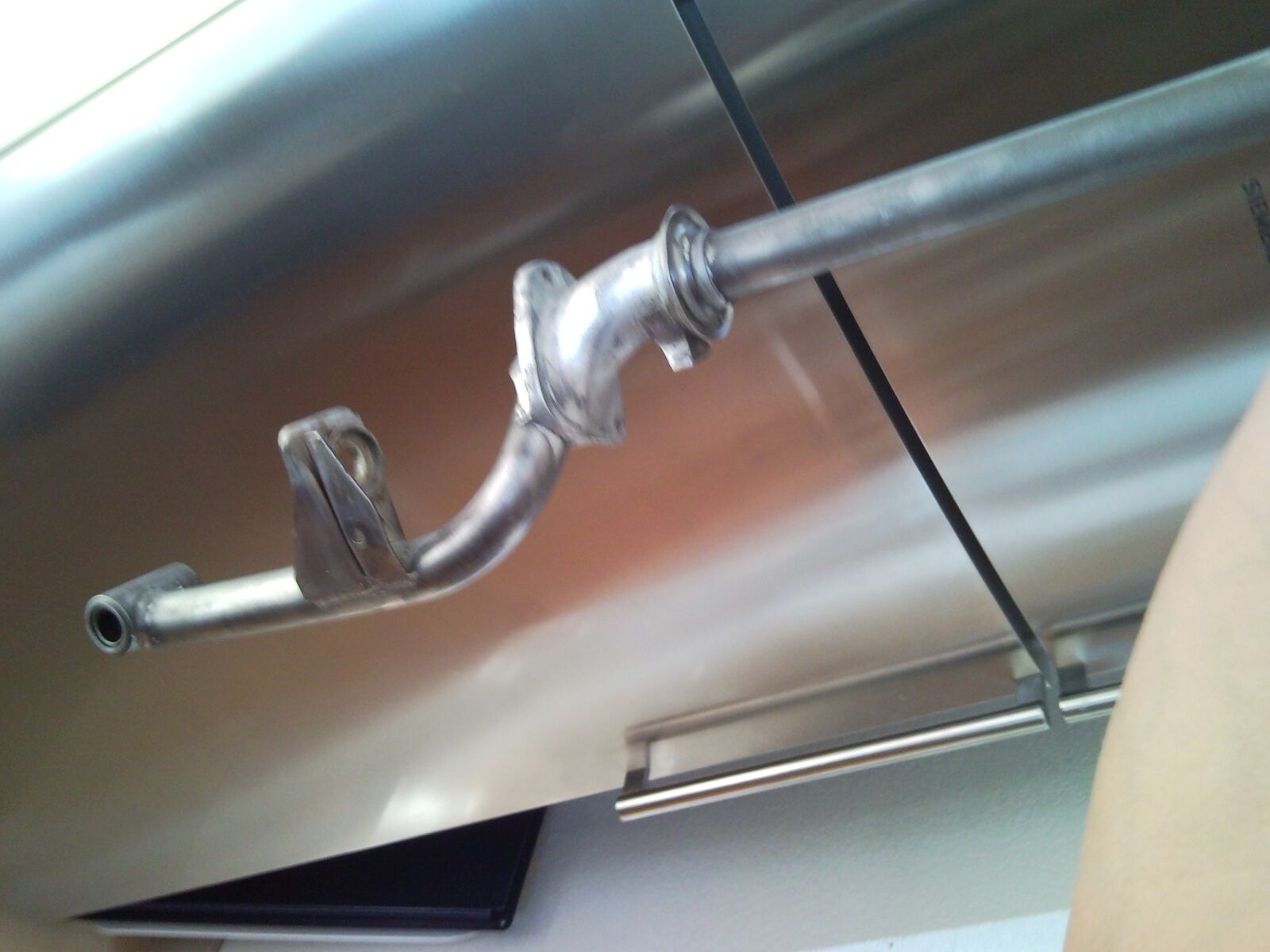

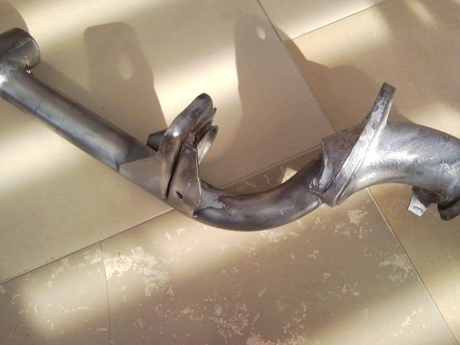

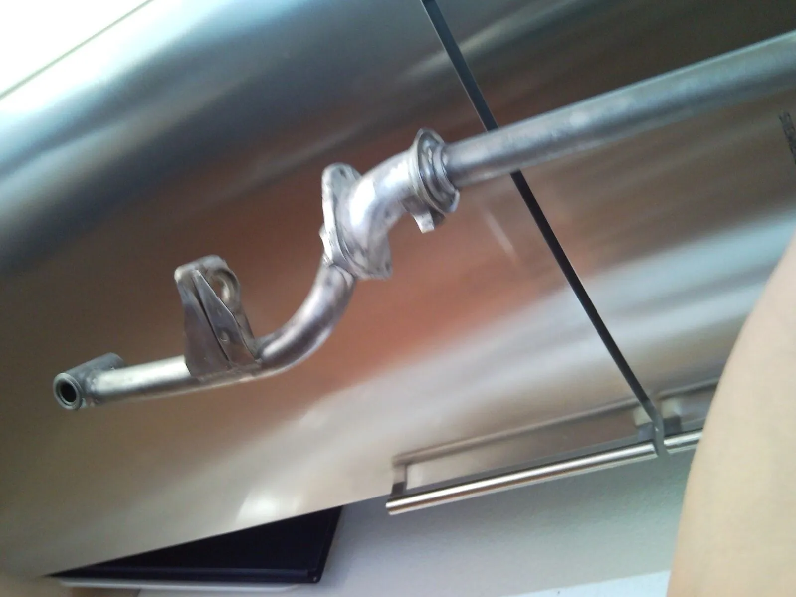

  • Hey Leute,

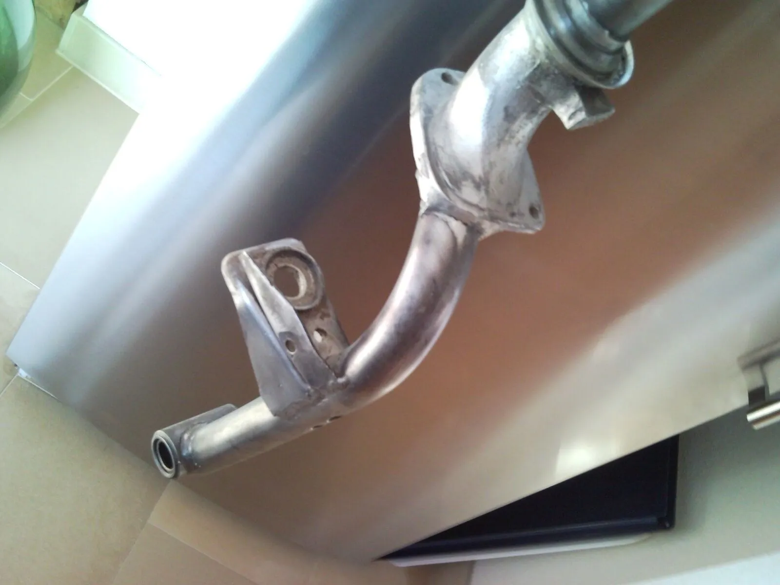

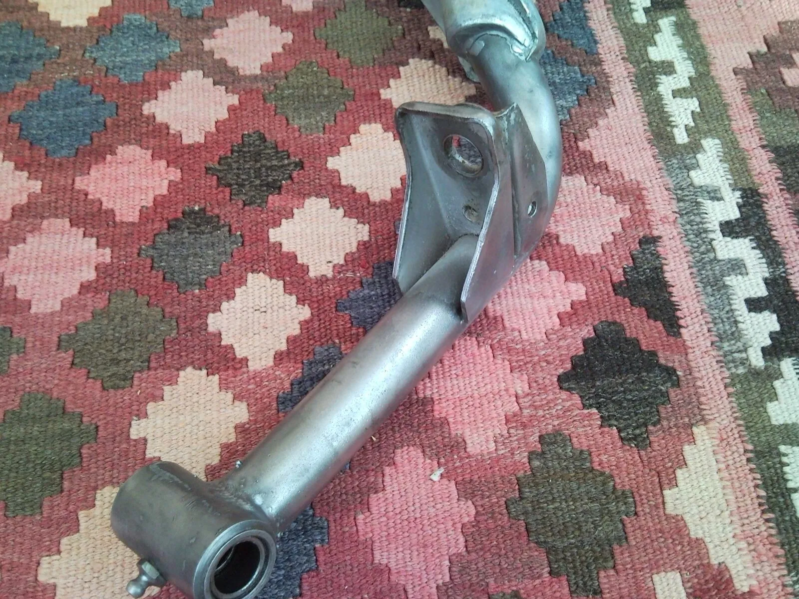

    ich hatte mir für 20 Euro eine neue Lenkstange besorgt und wollte diese gerne gegen Rost sichern. Kann ich die Stange einfach normal lackieren? Also Grundierung + Lackierung oder muss ich auf etwas achten?
    Jemand hatte mal erwähnt, dass das mittlere Teil an dem sich der Lenkanschalg befindet und an dem auch der Kotflügel befestigt wird aus Aluminium ist und daher nicht lackiert werden kann.
    Mir wurde für diese Stelle ein Zinkspray geraten. Ist das richtig?
  • Ja es geht mir vielmehr darum nicht wieder Geld auszugeben...Ich mein wenn ich was zum Pulverbeschichten bring, dann doch eig. alles (Bremstrommeln, Bremsen, Lenkstange, usw.). Das will ich aber nicht und ich habe Grundierung, Lack und Zinkspray zu Hause. Meine Frage ist nur ob ich dieses Teil beim Kotflügel mitlackieren kann oder nicht.
    Trotzdem danke
  • Ich halte es für ein nicht haltbares Gerücht, dass der originale Lenkanschlag/Kotflügelauflage aus Aluminium nicht zusammen mit dem Rest der Gabel lackiert werden kann. Sämtliche mir aus eigener Anschauung bekannten Vespa Gabeln sind komplett einheitlich lackiert gewesen, obwohl aus einer Kombination von Stahl- und Aluminiumteilen gefertigt. Die Farbnummer für das originale Silber der Gabel und Felgen ist "alluminio 983".
  • einfach mitlackieren.
    das hält schon.. und rosten kanns ja nicht wenn der lack abgehen sollte... und sehen tuts auch keiner.. is ja unterm koti...
    aber warum lack nicht auf alu halten soll... kann ich mir nicht erklären...

  • Ja ich wollt nur sagen, dass ich, wenn ich sowieso alles lackieren möchte und du mir aber empfiehlst es pulvern zu lassen, ich die anderen Teile auch pulvern lassen sollte.
    Und ich habe nicht vor mit meiner Vespa im Terrain zu fahren sondern auf der Straße. Wenn dann Steinschlag ein bisschen am Lack kratzen würde, wärs auch nicht so schlimm....
    Hab einen Grauton also Lack, weil meine Felgen auch diese Farbe haben und wollte es damit lackieren.
    Du weißt aber auch nicht ob ich jetzt alles lackieren kann oder ?
  • du kannst alles lackieren ;)
    kuckst du 3 postings weiter oben...
    es wäre mir neu, wenn man alu nicht lacken könnte
    INN-TEAM
    Sektion Rosenheim
  • Nochmal: Du kannst die komplette Gabel problemlos mit handelsüblicher Grundierung und anschließend mit Lack lackieren.
    Experimente mit Zinkspray, auf dem nachher evtl. der Lack nicht richtig haftet, würde ich mir dagegen sparen.
  • ganz genau so ist es...
    drecks zinkspray! dieses experiment hab ich im vergaserraum durchgeführt... und kann nur sagen lass es!
    da hält nichts drauf...
    INN-TEAM
    Sektion Rosenheim

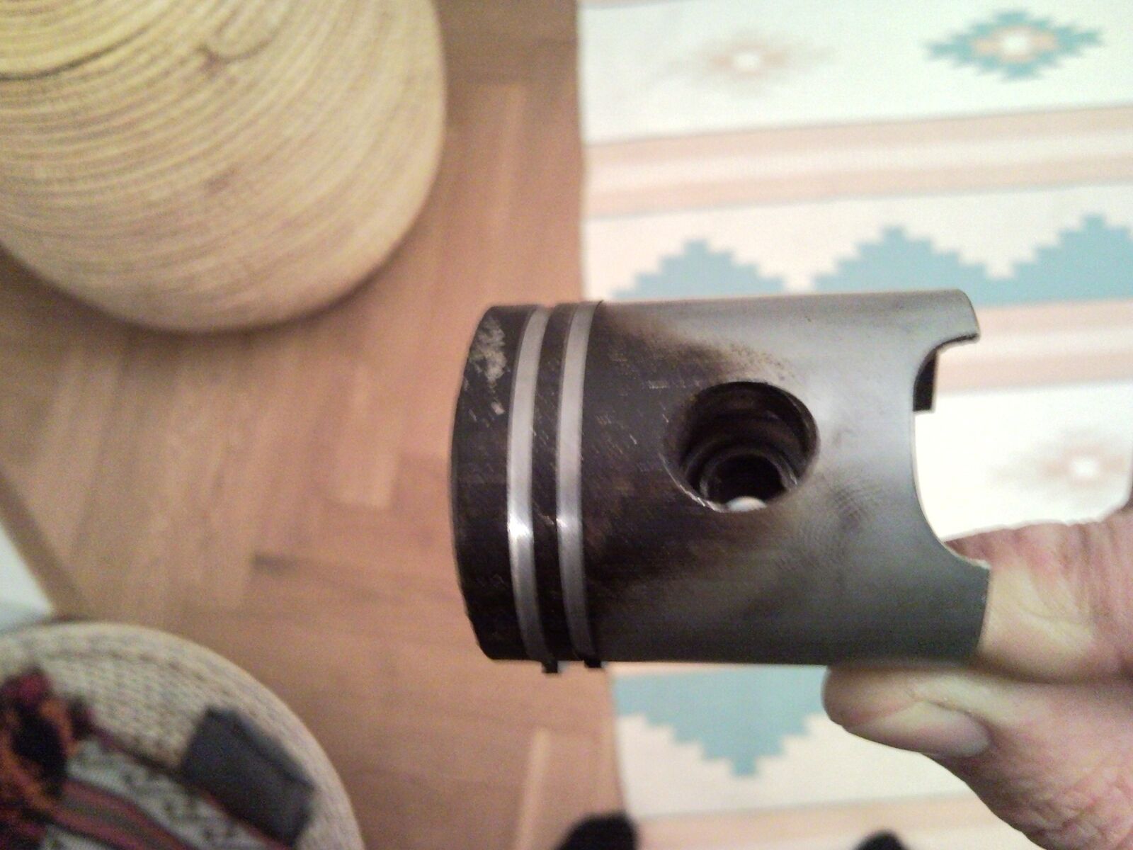

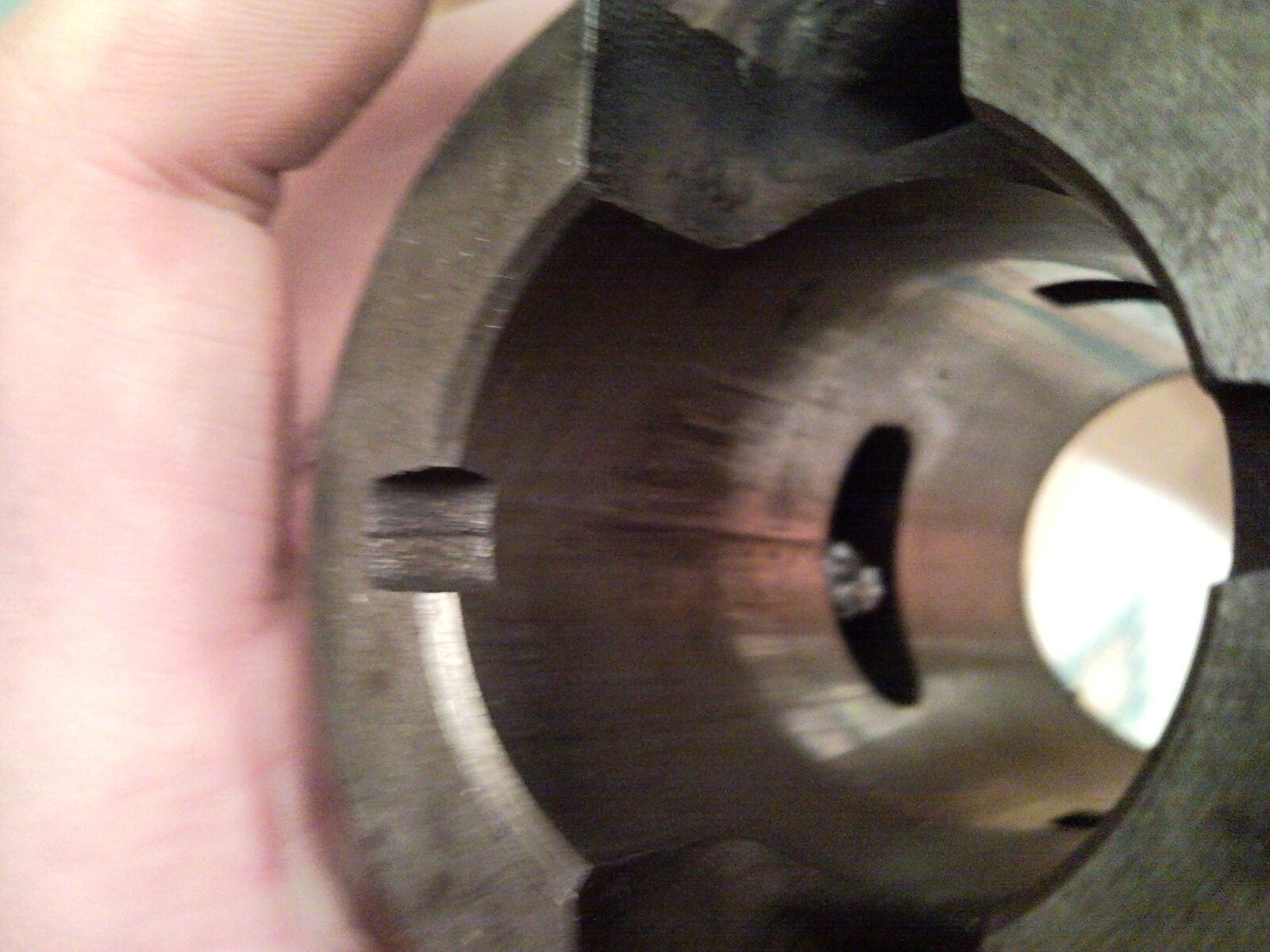

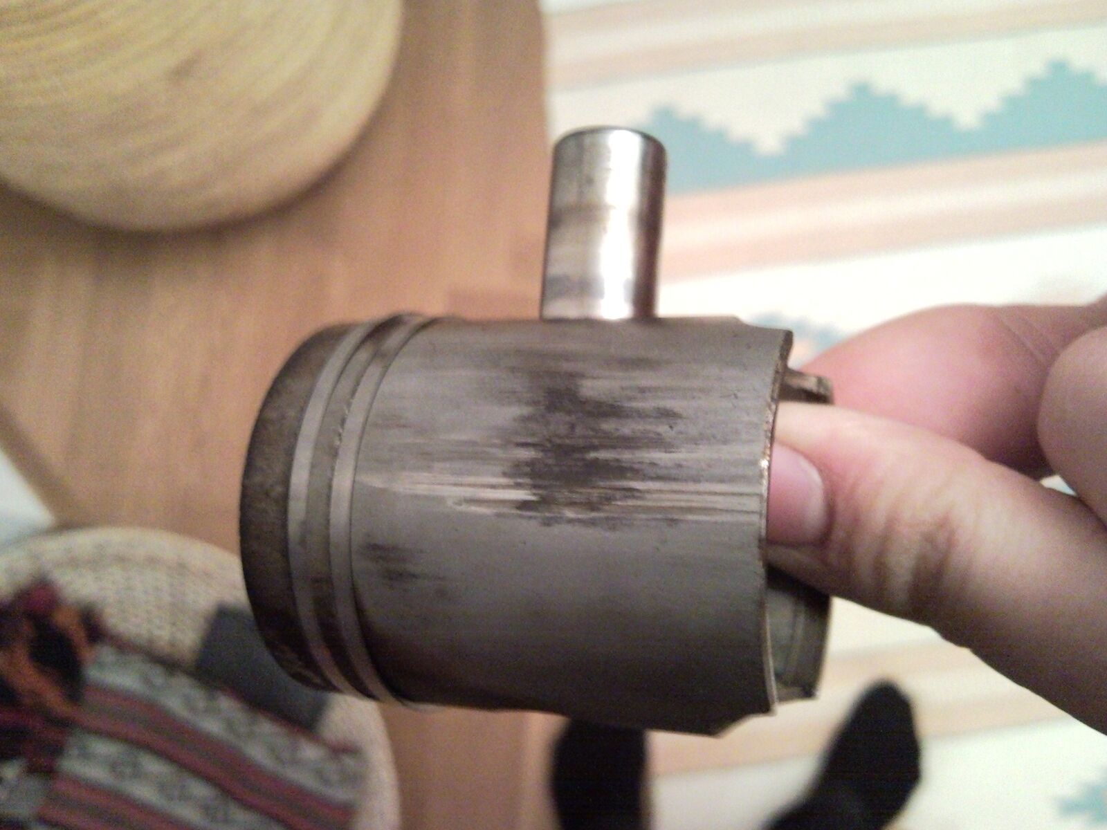

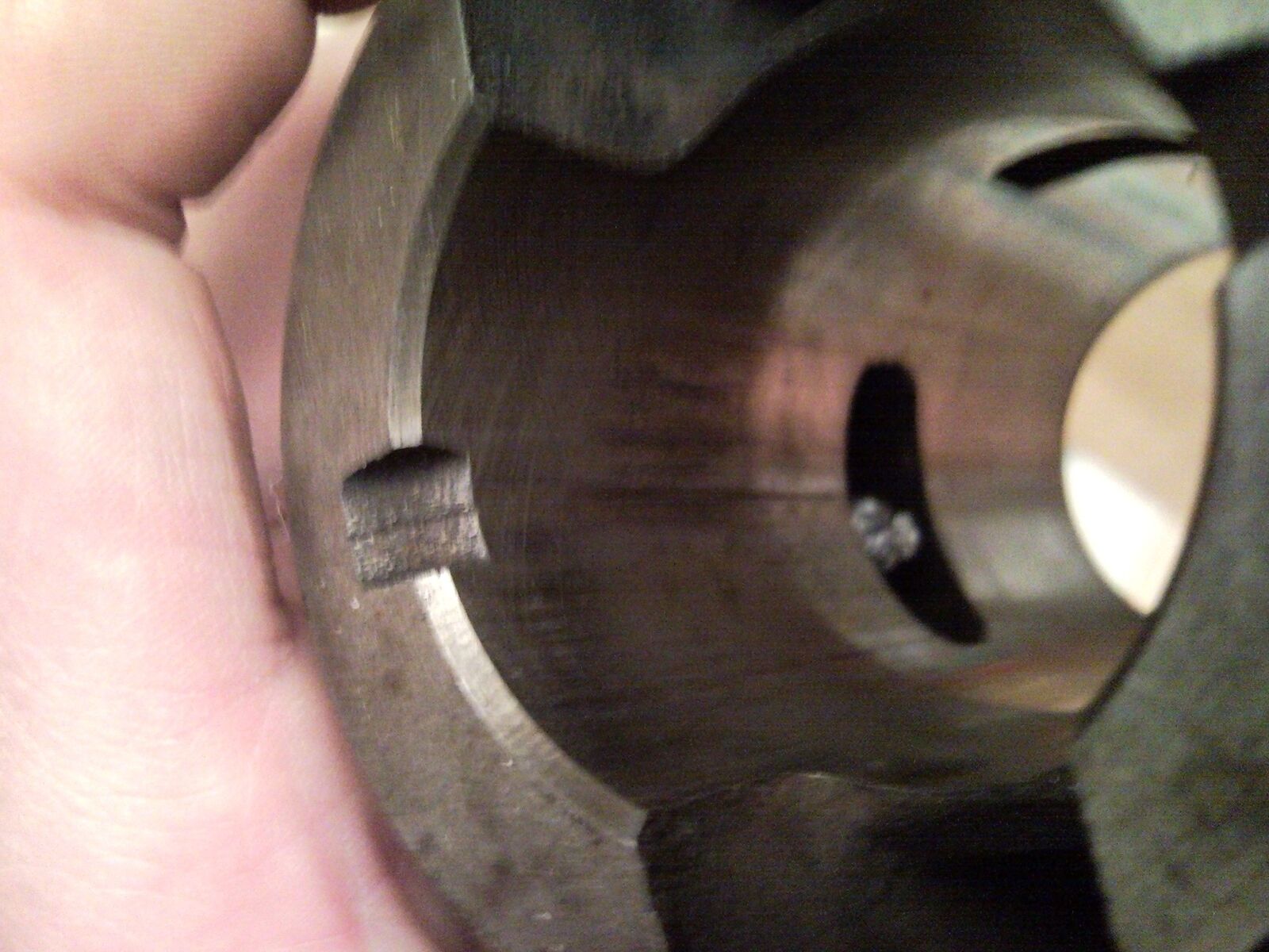

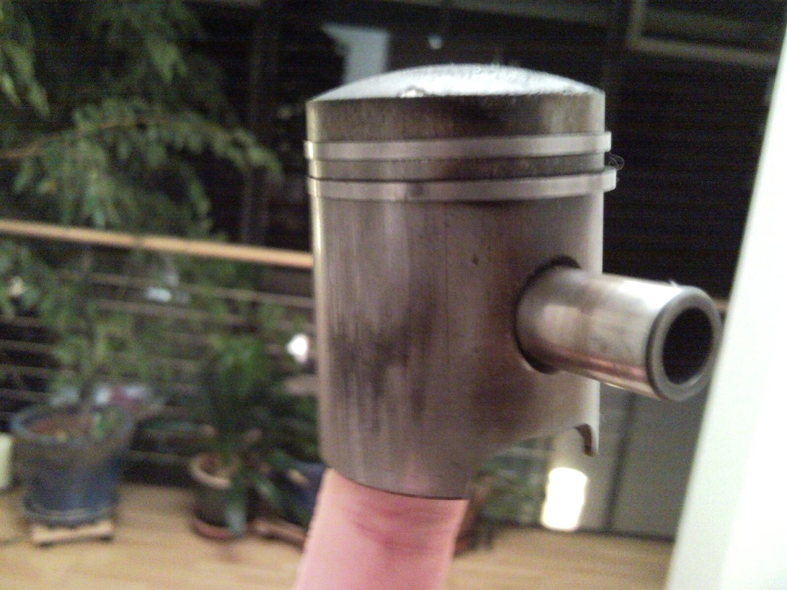

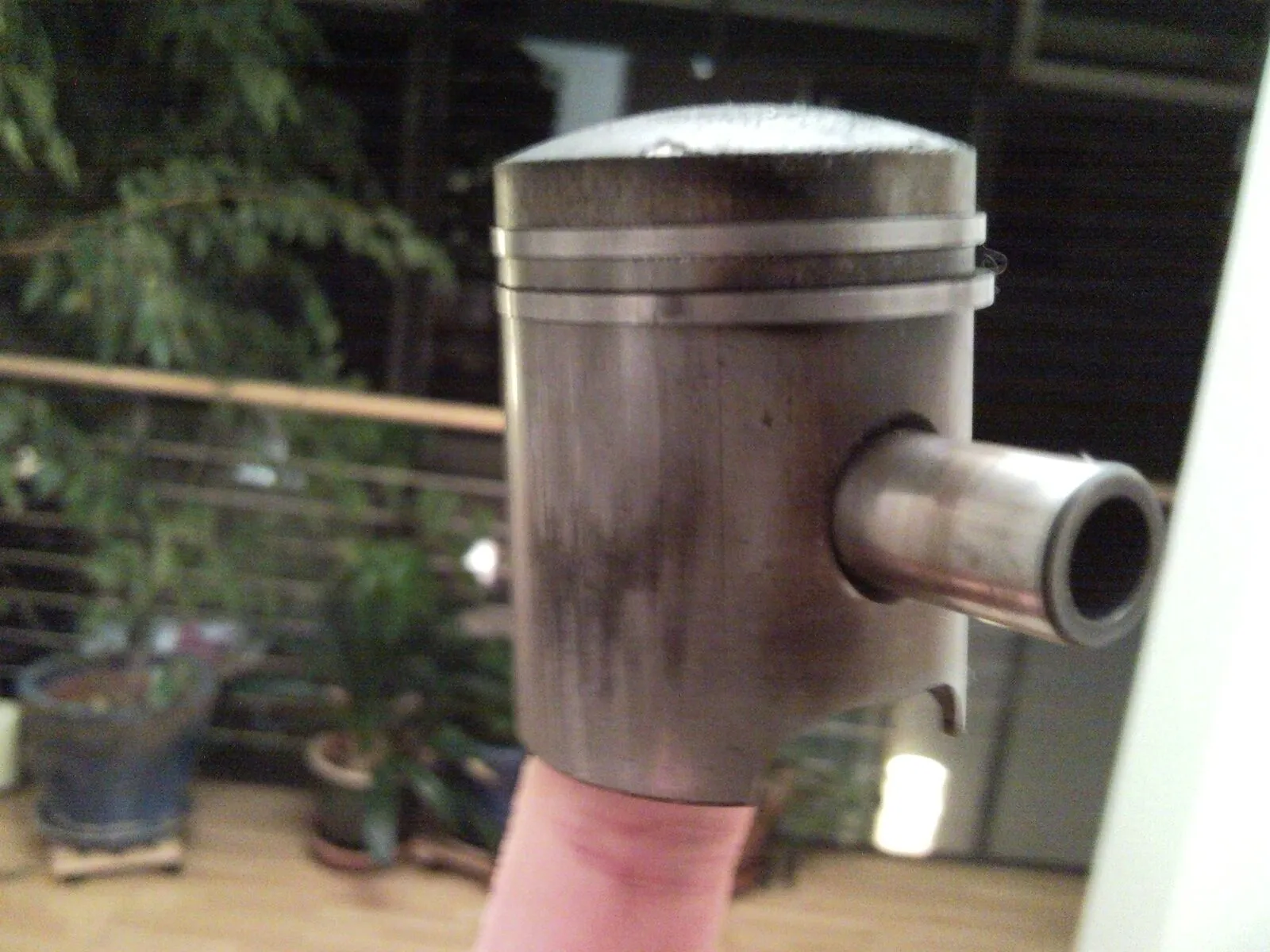

  • Neue Frage aufgetaucht...

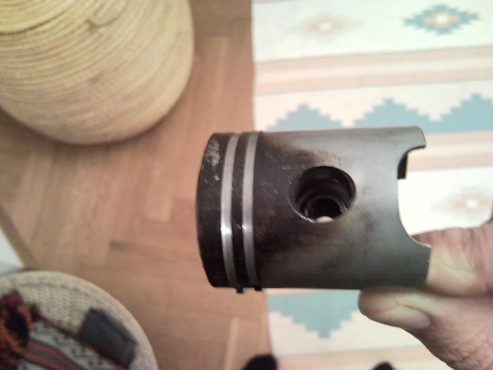

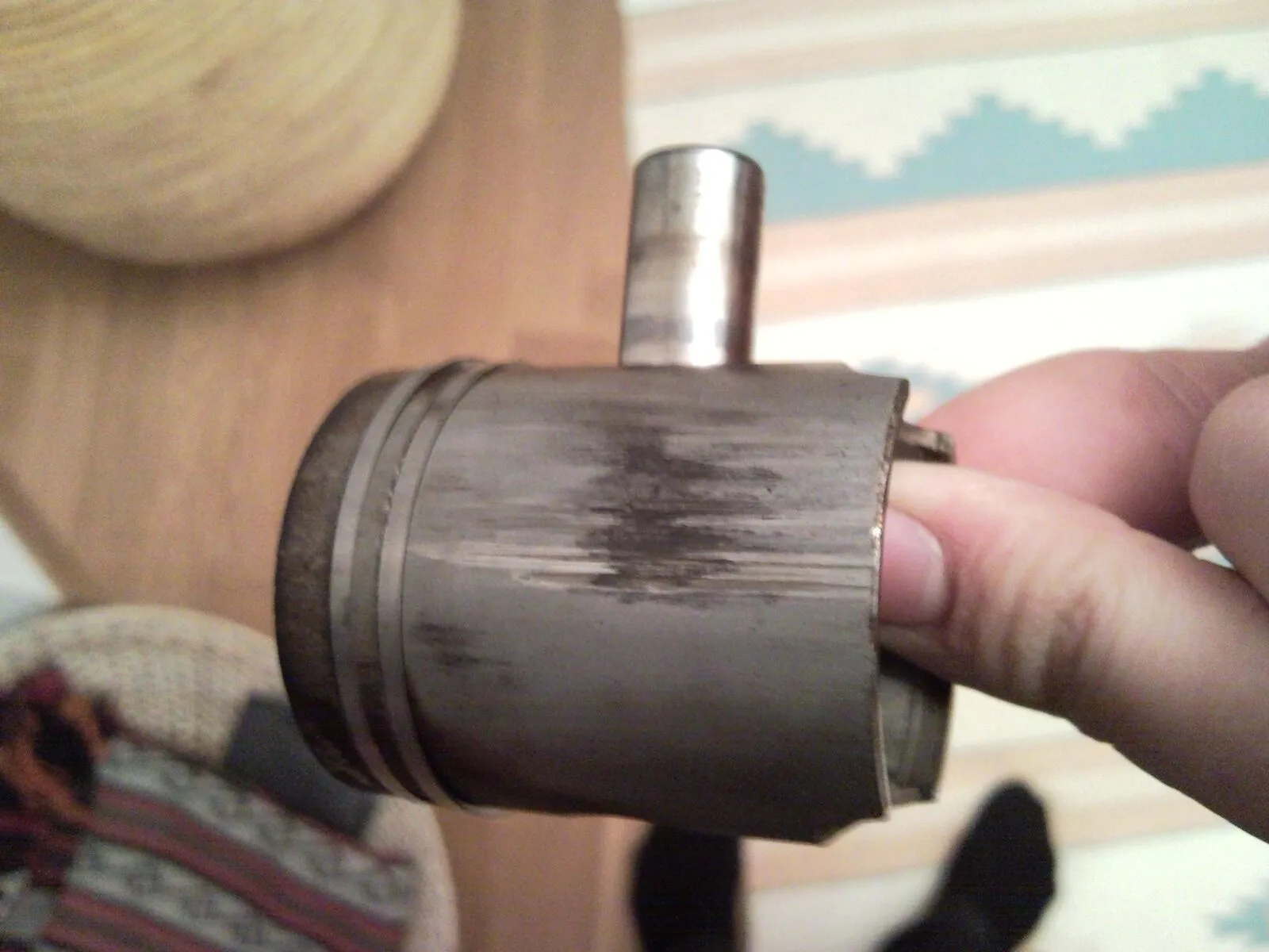

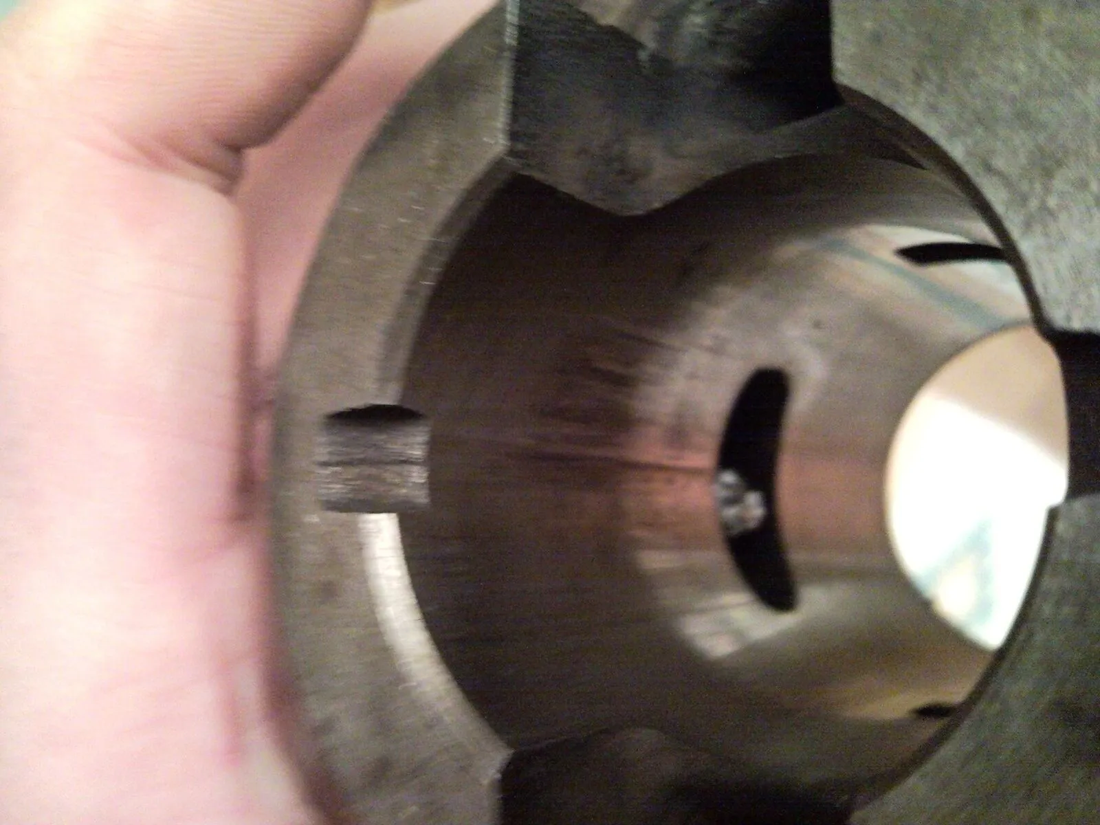

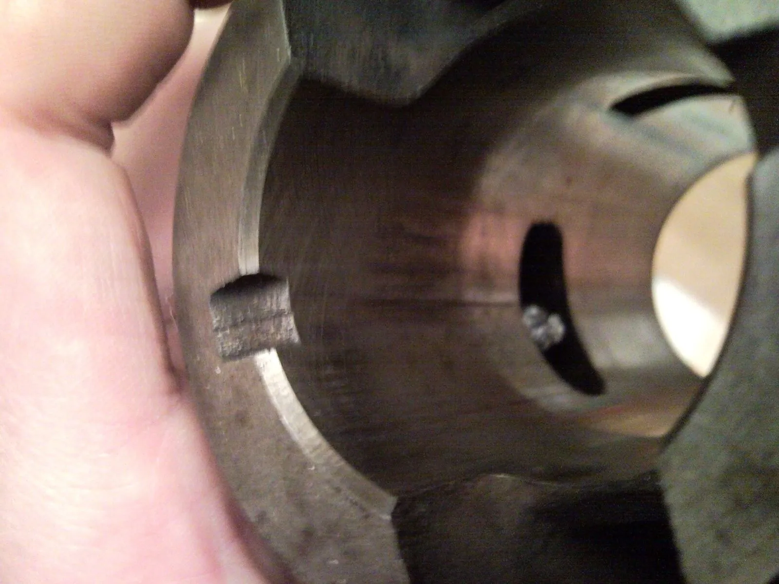

    Der Zylinderkopf und der Kolben wurden ausgebaut. Der Kolben hat an einer Stelle kleine Riefen. Was tun? Was mit dem Zylinder tun? Honen? Alles neu kaufen?
    Oder hat da jemand Erfahrung?
  • Sieht doch noch gut aus. Der Kolben hat wohl mal ein wenig geklemmt. Ist wohl die Auslaßseite. Da ist der Zylinder immer etwas schlecht gekühlt (soweit mit bekannt).
    Kannst den Kolben da ein wenig nacharbeiten. Mit Schmirgelpapier etwas nur in Umfangrichtung leicht schleifen. Nicht zu fein. Da muss das Öl noch dran haften können.
    Am besten nutzt Du mal die Suchfunktion. Bei mir ist das zu lange her.
  • Okay. Also du/ ihr seid der Meinung der Zylinder und der Kolben sind noch in einem akzeptabelen Zustand und ich sollte nur ein wenig schleifen?
    Mit was für einem Schmirgelpapier? (300er oder rauer?) Honen meint ihr ist nicht notwendig?
    Wie muss geschmirgelt werden? Hab auch schon gelesen das man Diagonal schmirgeln soll, damit das Öl besser aufgenommen wird? Hat da jemand Erfahrung? Bei der Sufu find ich i- wie keine passenden Antworten.
