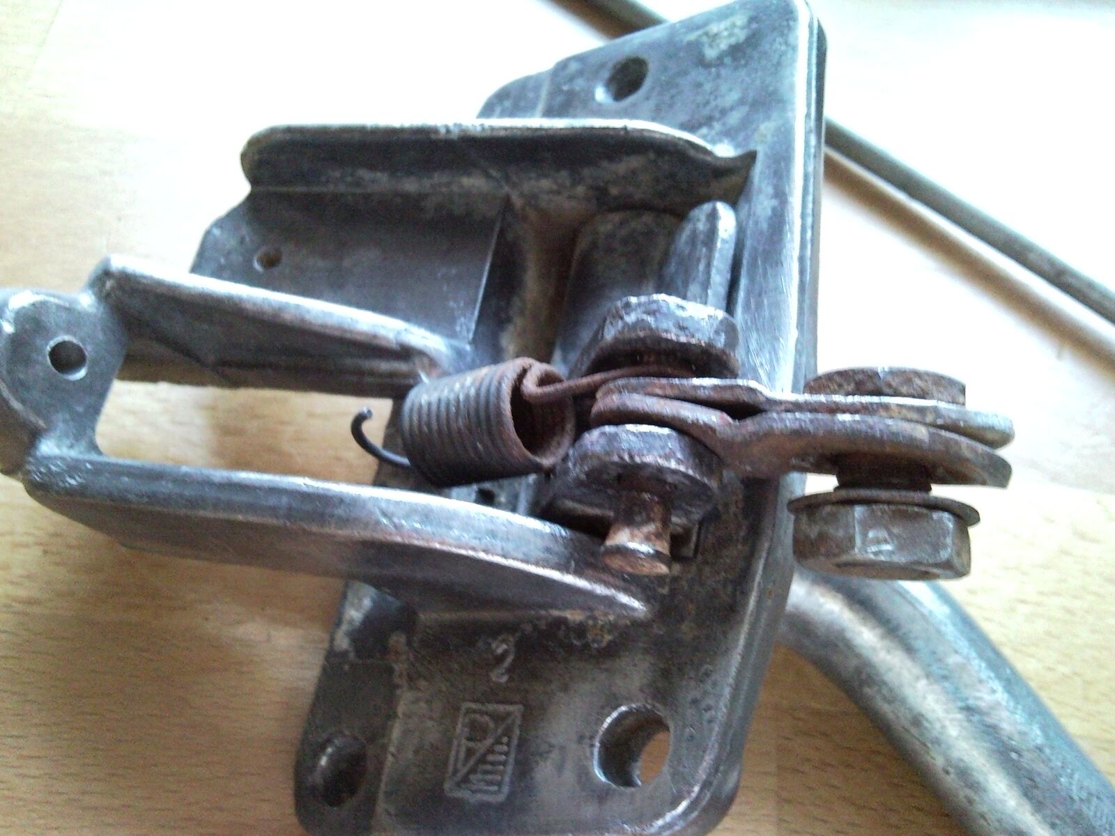

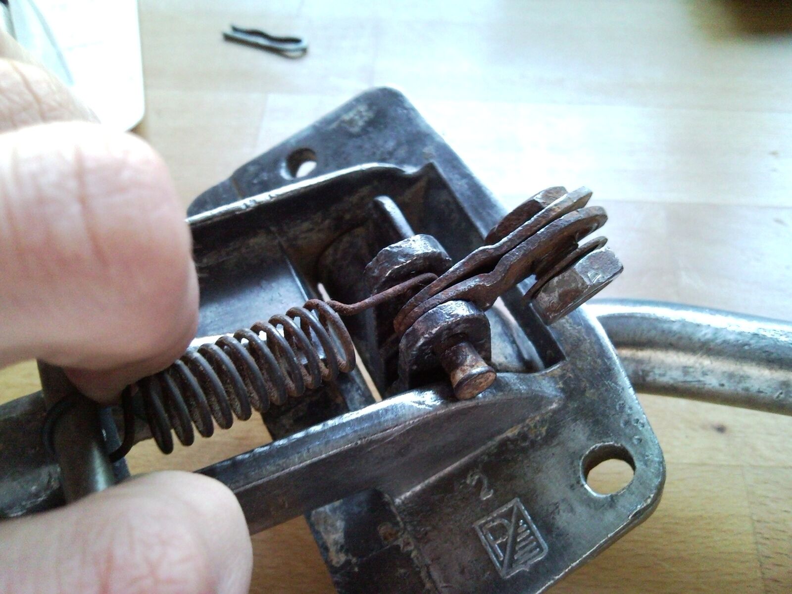

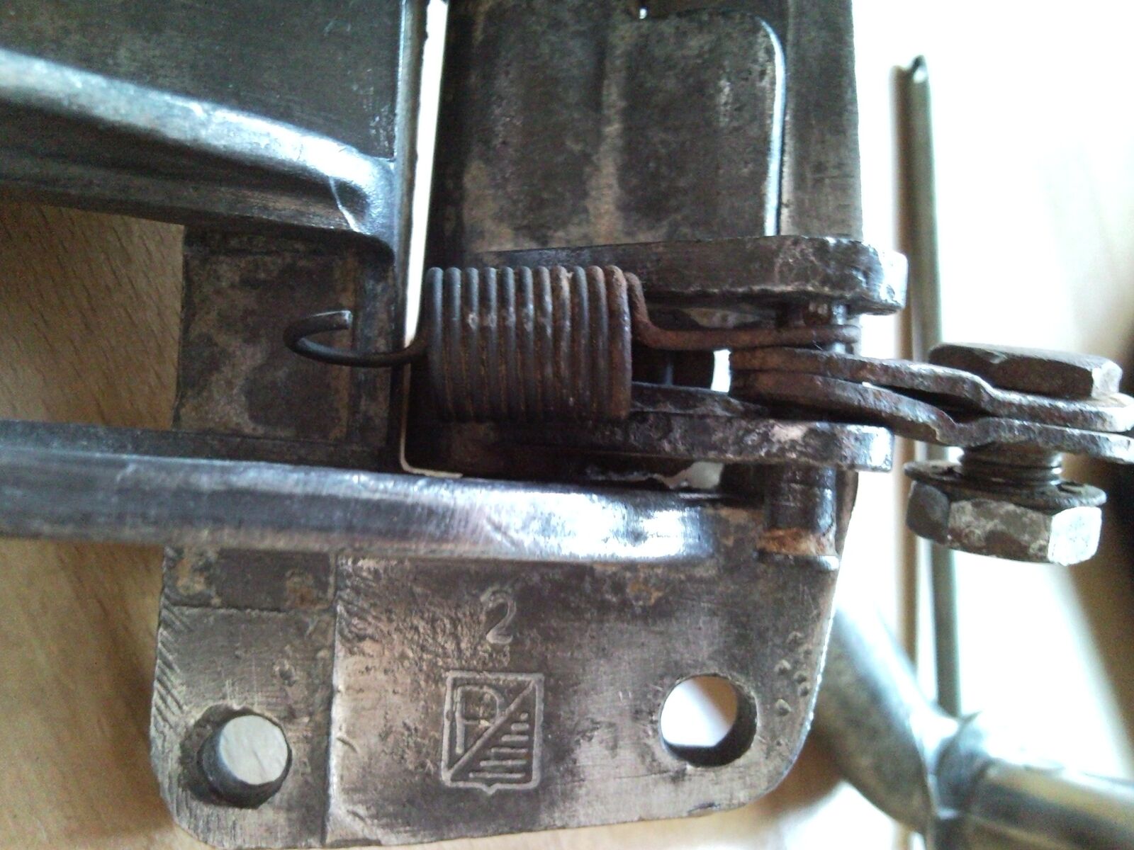

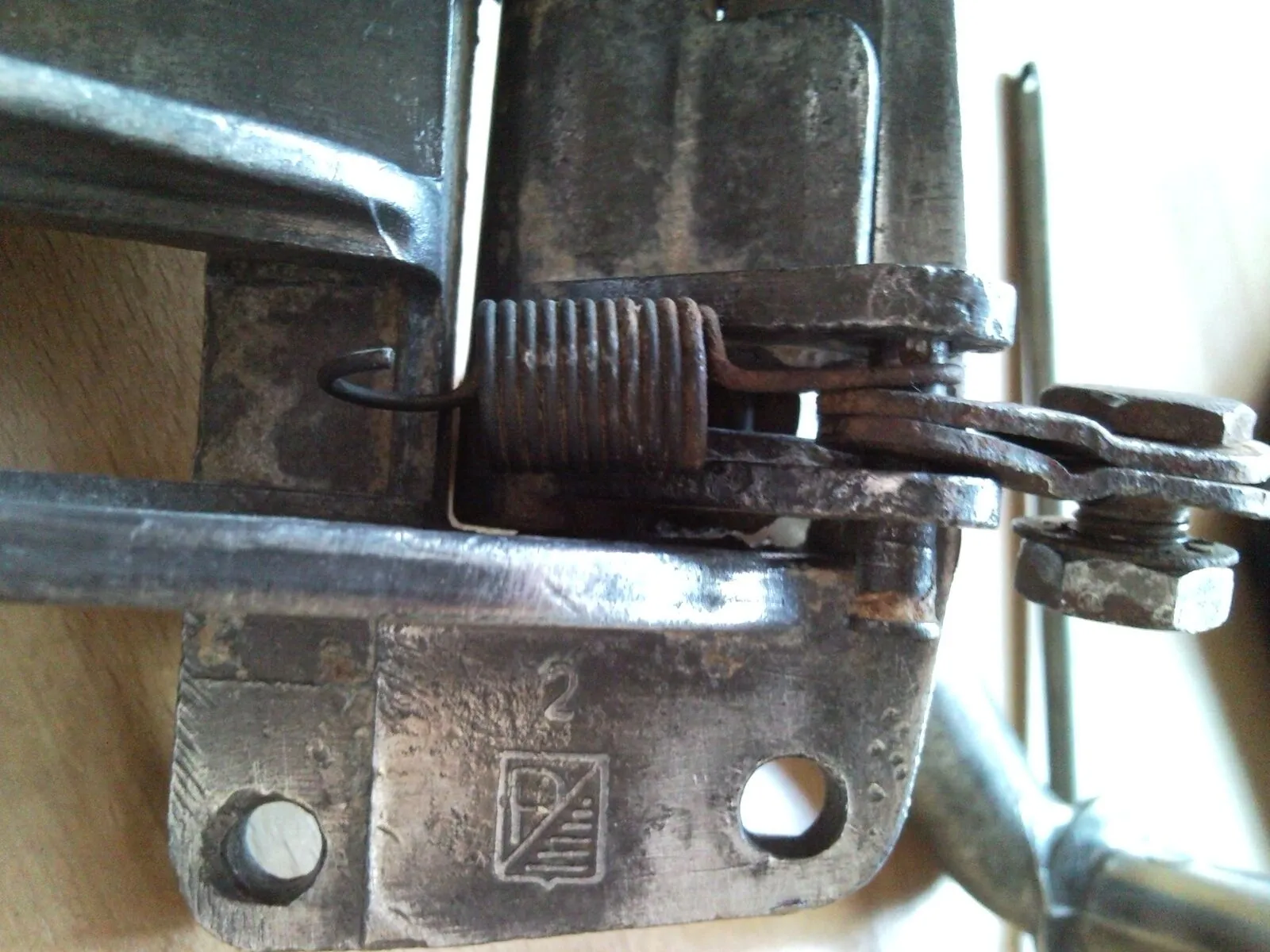

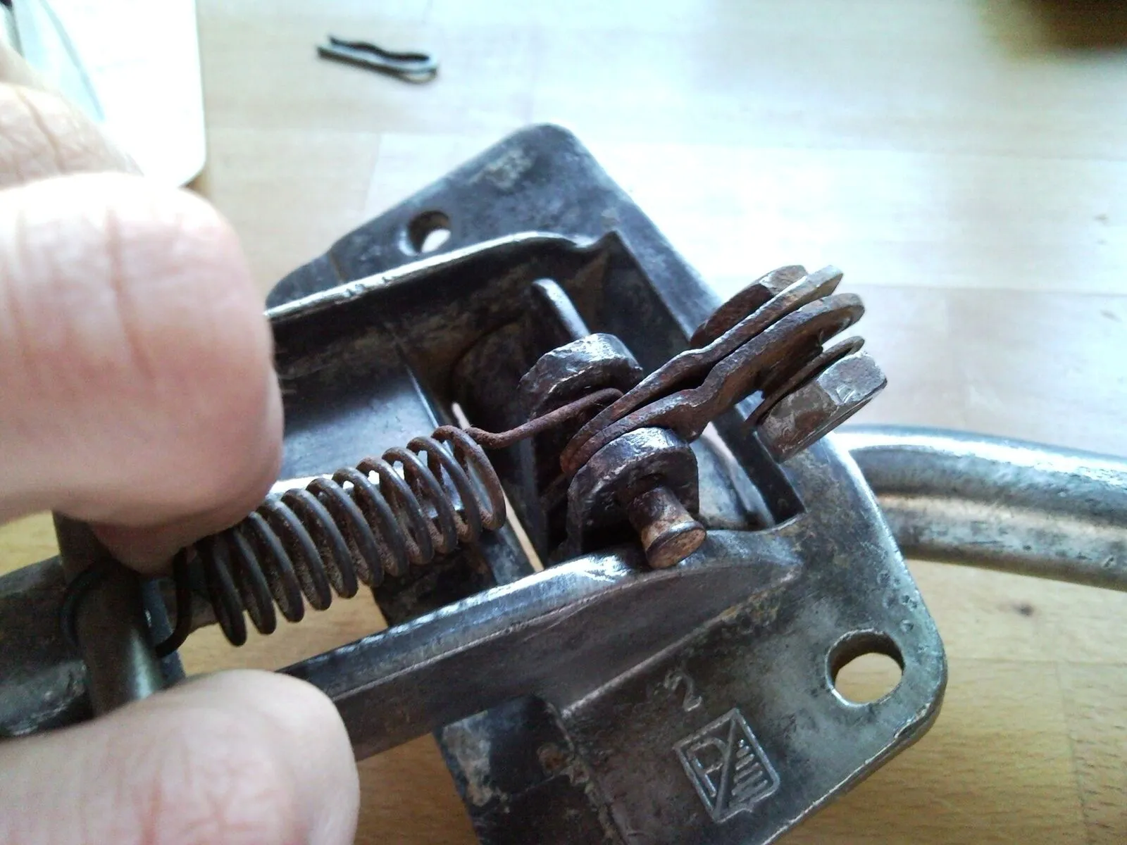

    Hey Leute, ich habe in den letzten Tagen, mal das Bremspedal auseinander genommen, gereinigt und wollte es jetzt wieder zusammenbauen.
    Jetzt bin ich mir aber nicht ganz sicher ob das alles so richtig verbaut ist :-5 ...
    Natürlich muss die Feder wieder eingehängt werden und der kleine Stift ganz reingesteckt und mit einem Splint auf der anderen Seite befestigt werden (grad erst bestellt). Ist ansonsten aber der Zusammenbau richtig.
    Ist ein kleines Teil ich weiß aber ich bin mir wirklich nicht sicher im Moment ^^
    Danke schon mal

    • March 9, 2010 at 19:30
    • #108
    hallo,
    ich kann dir nicht 100%tig helfen,
    sieht eigentlich richtig aus, wenn die Rundlenker beim Bremspedal auch geklemmt wird!
    Aber um eine alltagstauglichkeit hinzubekommen, wärs nicht sinnvoll nen "moderneren zug zu nehmen???
    dann haste am Seilzug ne Öse und der wird durch den Bolzen geschoben, statt der Klemmung?
    mfg
    tommy

    • March 9, 2010 at 19:57
    • #109
    Okay danke...meine Frage hat sich auch auf die Befestigung vom Bodenzug bezogen. Ich mein wenn ich den Bodenzug durch die Schraube schiebe und mit den beiden Klammern zuklemm, ist der ja fest. Wenn aber nun zug auf den Seilzug kommt dann wird doch die Klemmvorrichtung nach hinten, und somit auf die Feder gedrückt oder nicht ?
    Versteht ihr meine Frage ?

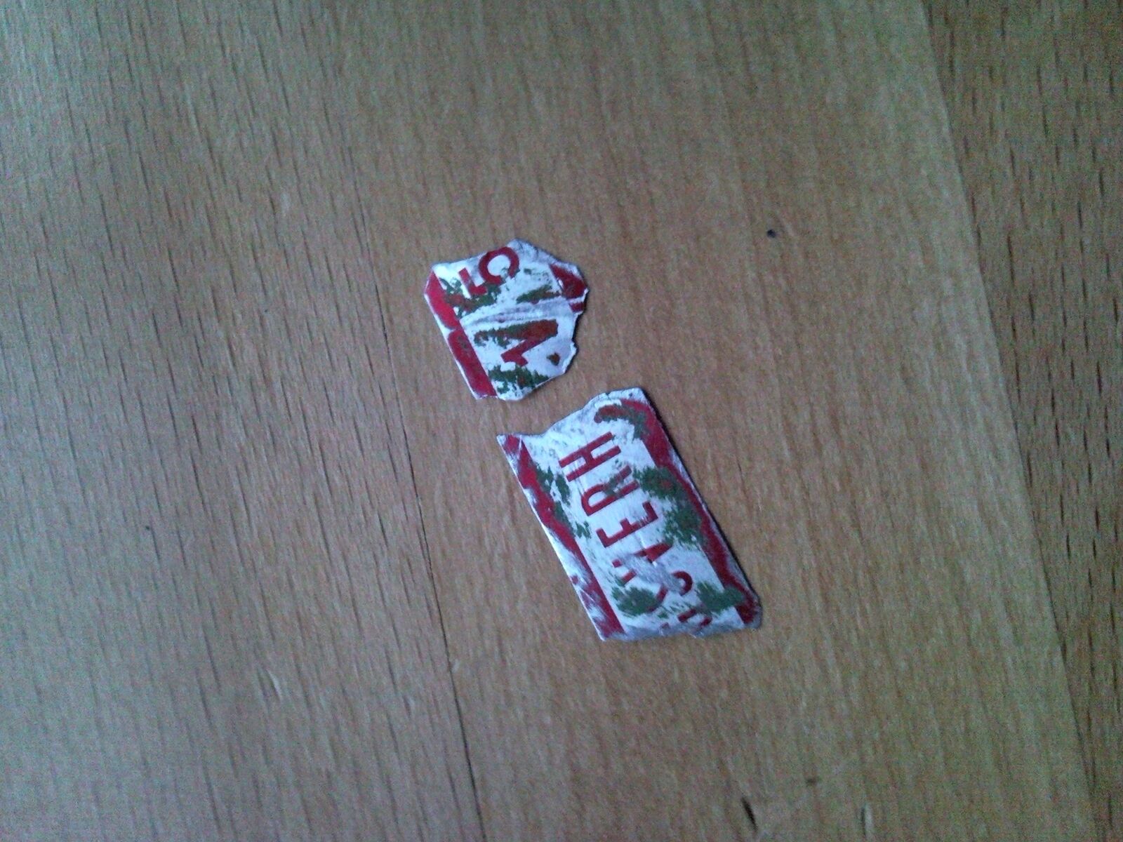

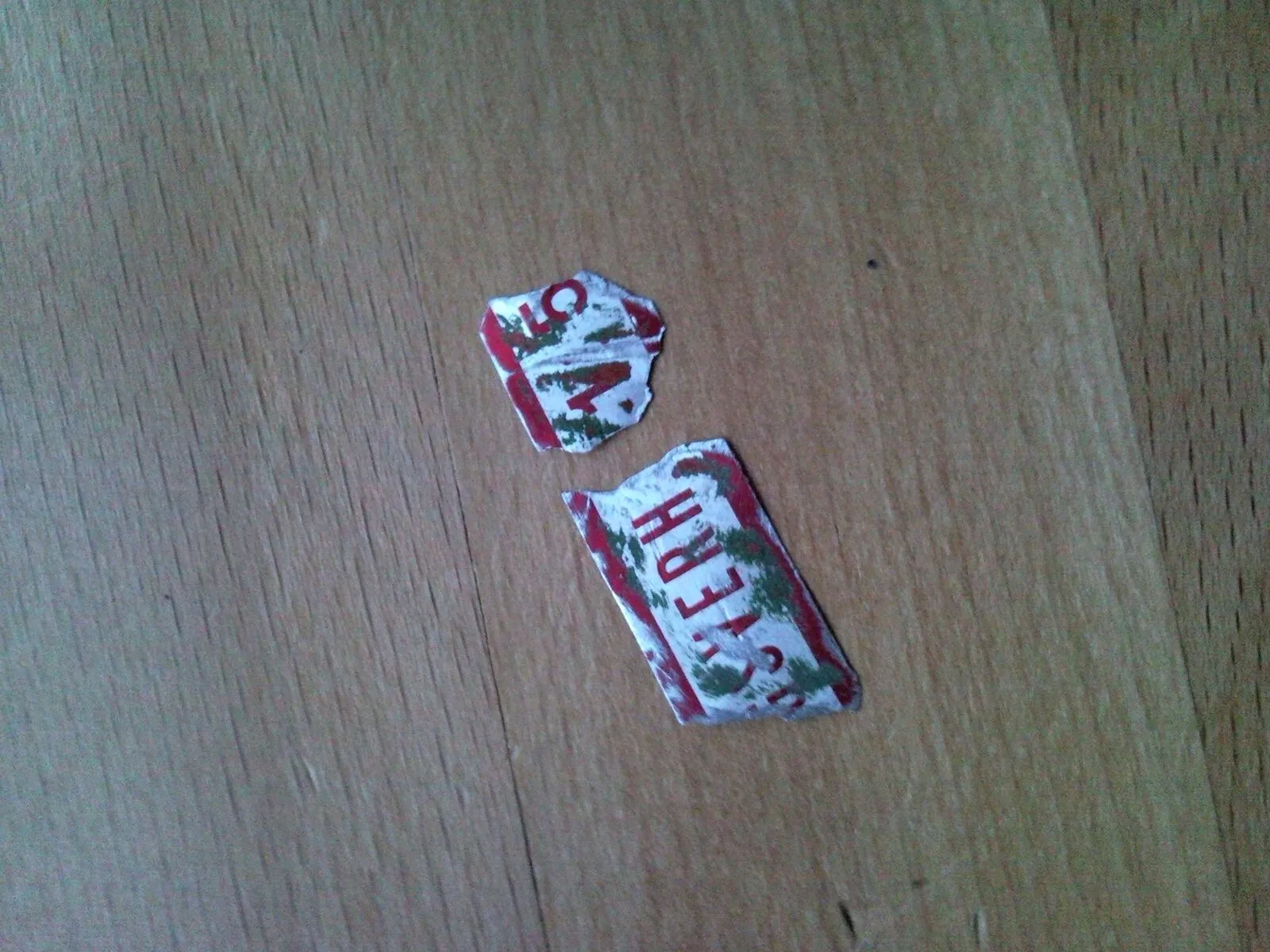

    Hey Leute kann mir jemand helfen und mir sagen wo ich folgendes Schildchen herbekomme?
    Habe leider nur noch Teile des Schriftzugs auf dem Tankdeckel
    Ich gehe mal davon aus, dass auf dem Schildchen das steht: "Mischungsverh.: 1:50"

    • March 10, 2010 at 19:38
    • #111
    Da: http://vespaonline.sip-scootershop.com/DE/Products/70…Tankdeckel.aspx

    • #112
    Vorher knipsen erleichtert oft vieles ungemein... :-2

    • March 10, 2010 at 22:09
    • #113
    Ja, hab ich eigentlich auch überall gemacht aber bei so simplen Dingen habe ich (wie so viele andere) gedachdt ich würd das schon i- wie wieder zusammen bekommen...
    Naja ich hoffe es ist aber richtig.
    Labelsucker: danke für den link aber was ich versuchen/ machen will ist folgendes: ich will keinen neuen Aufkleber dran machen, sondern den Tankdeckel als noch richtiges Originalteil belassen. Der Tank war so ziemlich das einzigste Teil an meienr Vespa das noch Originallack hatte. Ich will also den Lack freilegen und dann die alten Teile des Schriftzugs wieder draufkleben und die fehlenden Teile (des Schriftzugs) mit einem neuen Schriftzug vervollständigen.
    Hoffe du verstehst was ich mein.
    Dementsprechend suche ich einen Aufkleber ohne ACHTUNG sondern einfach nur MISCHUNGSVERH. 1:50

    • #114
    --) in blau: --)
