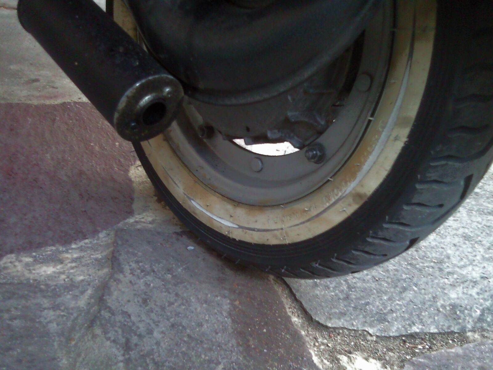

    Heute hat irgentwie der Polini von dem Sava was gevespert, aber scheiß drauf, der muss schnell weggefahren werden.
  • Der Polini links hat an der Befestigung ein offenes Langloch. Schieb ihn ein bisschen weiter nach aussen, damit dein Reifen ganz bleibt. Nen Reifenplatzer ist nämlich noch unangenehmer als Savas auf Glatteis!
  • Das mit dem Sava war glaub ich ein Steinchen. Der hat genug Platz.
