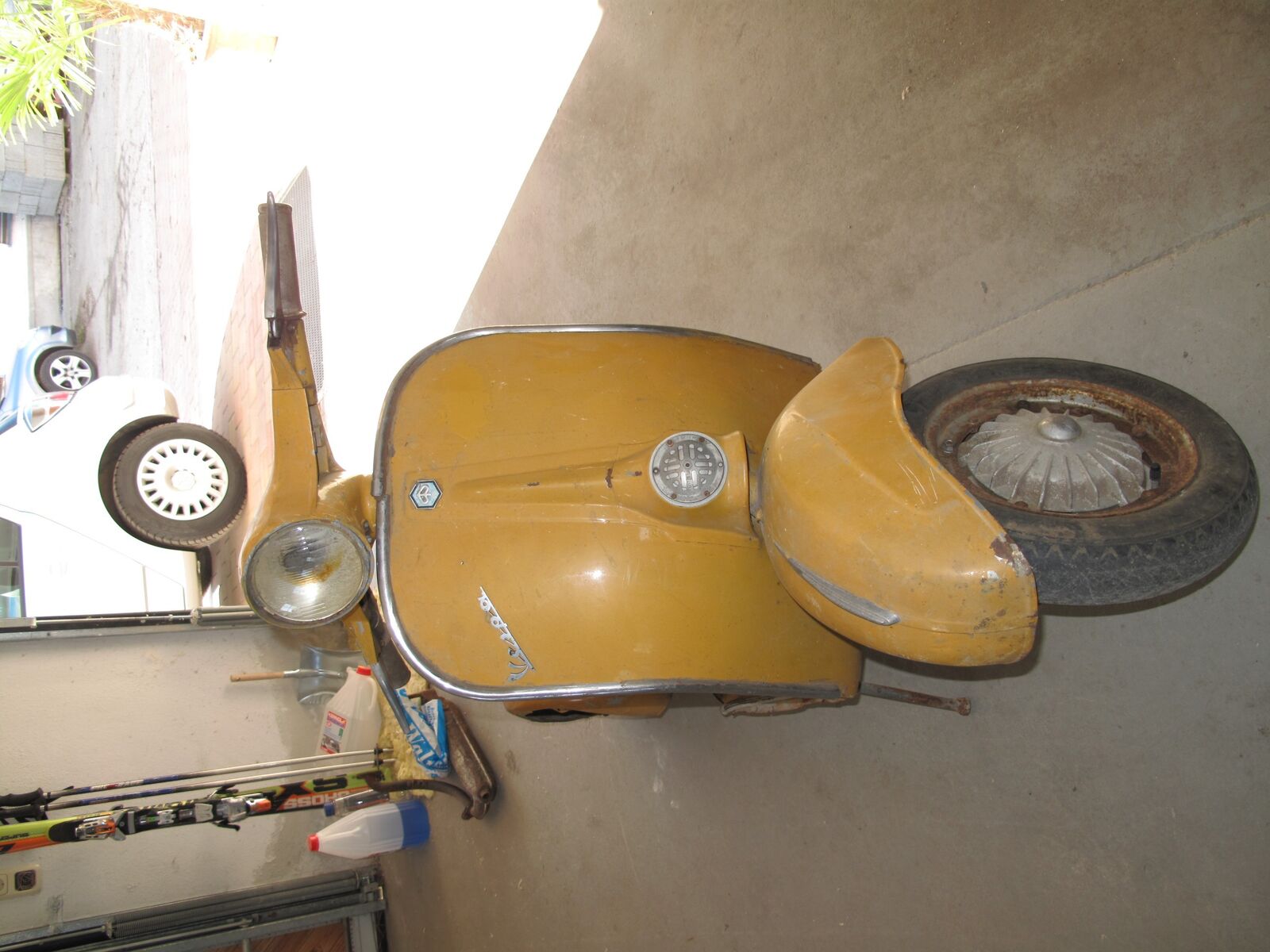

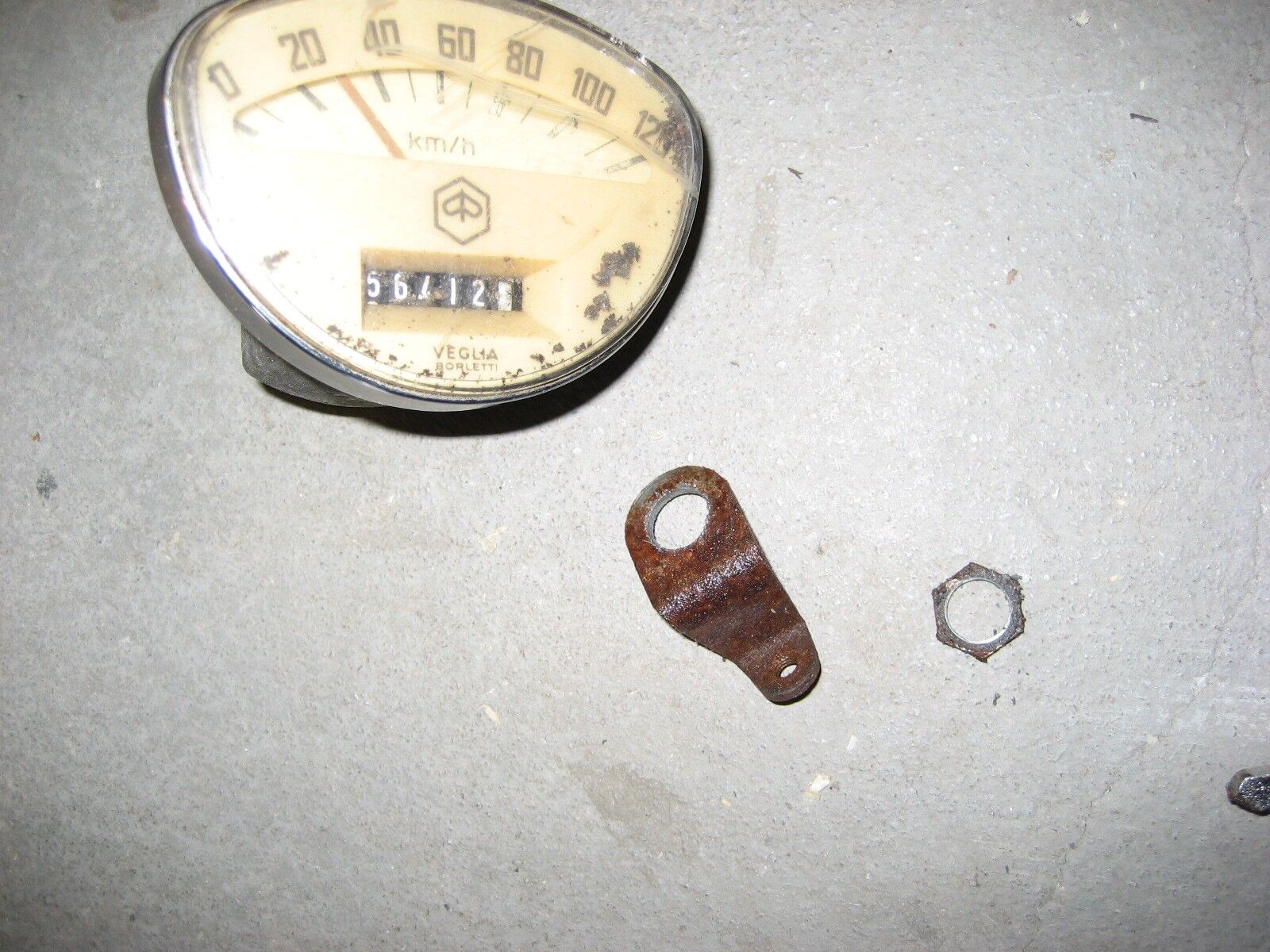

    ich bin gerade am restauriern eines 50ccm Rollers, siehe Bild.
    kann man den tacho öffnen? möchte ihn reinigen...

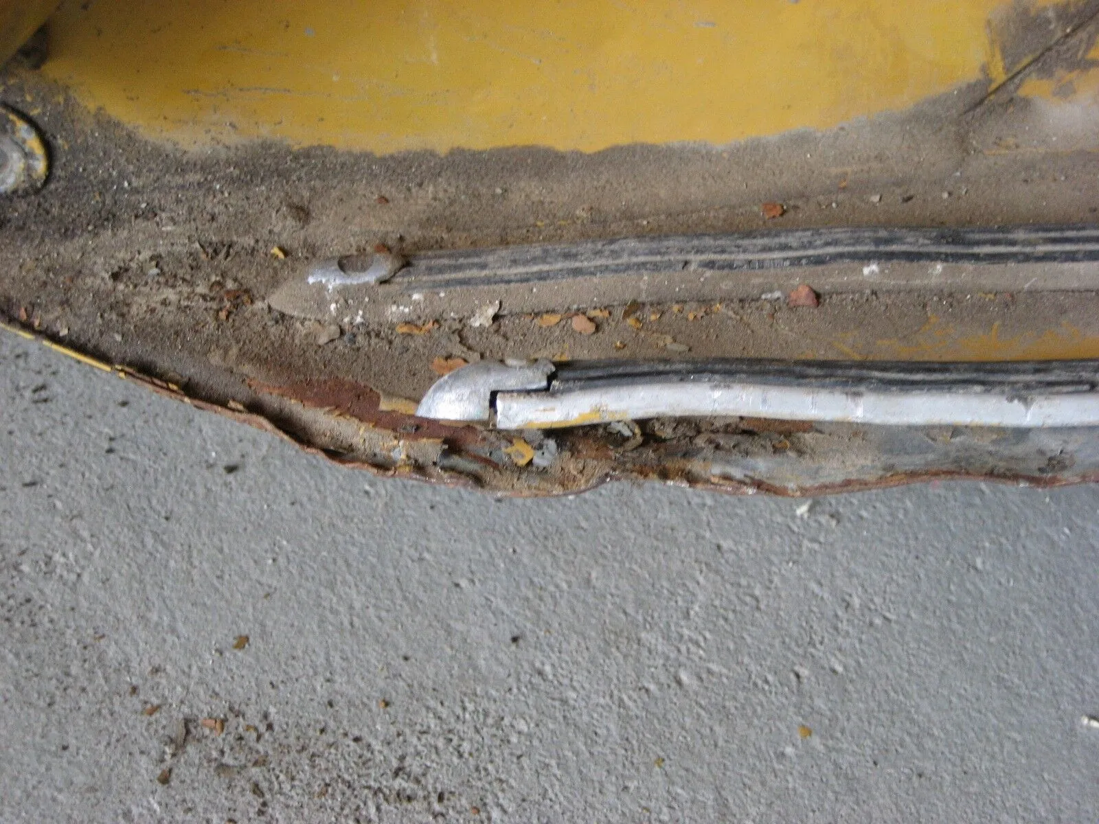

    würdet ihr das Trittbrett herausnehmen und neues einsetzen oder schweissen....
    Danke für eure Antwort

    also den Tacho kannste aufmachen...musste ma in der SuFu gucken
    mit dem Trittbrett-also ich würde nie ein komplett neues einsetzten höchstens wenns gar nicht mehr anders geht, weil sich der rahmen schnell bei den Temperaturen verzieht und die nachgebauten trittbleche sind ja wie hier im forum beschrieben auch nicht soo passgenau.
    Also guck am besten, wo es nicht mehr zu retten ist und die stücke schneidste dann raus und machst neue rein..

    Wenn das der Tacho is der in dem Bock verbaut ist, dann isses keine 50er sondern ne 125er
  • sir96275
    280
    46
    Bayern/Lichtenfels
    PX 80 Lusso
    • March 28, 2010 at 18:06
    naja i hab aber noch die originalen italienischen Papiere dazu und da steht 50ccm drauf ........

    das ist keine ss oder?!
    We Are the Mods!
  • Karl Lagerfeuer
    militanter Pazifist
    224
    6,939
    1,255
    • March 28, 2010 at 18:52
    jetzt mach keinen scheiss 8o
  • .James.
    2,602
    493
    V50, PX 80
    • March 28, 2010 at 19:13
    Sind das die Originalen Trottleisten? 8o
    was steht in den fahrzeugpapieren?
    Wenn SS dann kauf ich dir die Karre zu einem sehr guten Preis ab! :whistling:
    Edit: aber beinschild sieht nicht nach ss aus...

    ne ss :pinch:
    jetzt schaut euch doh mal das beinschild, den lenker und den kotflügel an ^^^^

    i hab sie so gekauft....in den Papier steht Erstzulassung 06.07.1967, ccm 49,77 Tempi 2 Cilindri 1 Diam 38,4 Corsa 43 Modellbezeichnung V5A1T i habe keine Ahnung mir macht nur der Tacho bis 120km/h stutzig ob der dazu passt....

    is ne normale v50 nach der modellbezeichnung. allerdings mit dem tacho.. naja wer weiss was sie gute für eine geschichte hat...

    lt dem tacho isses doch ne pv!

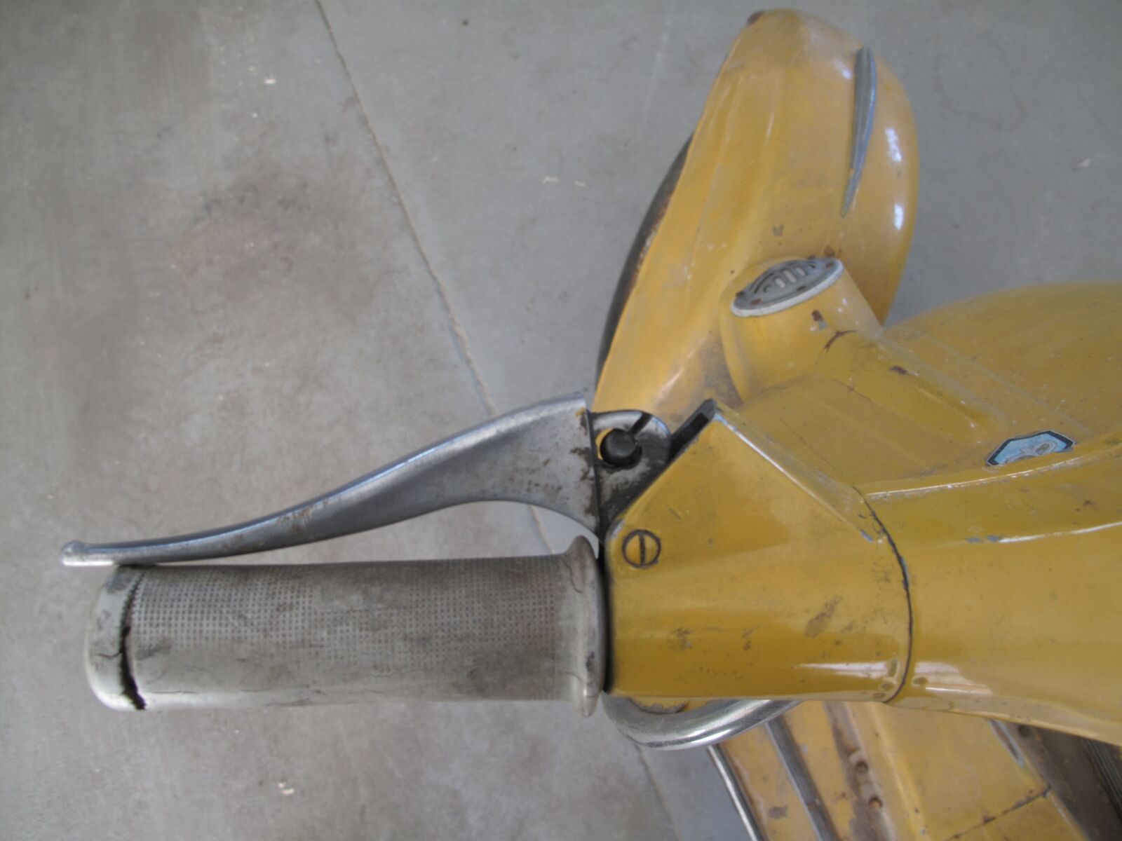

    also laut dem Schaltrohr auf der rechten Seite des lenkers da steht 4 Gänge ......hat ne 50iger auch 4 Gänge?

    du meinst du linke seite? egal...
    die deutschen schon.

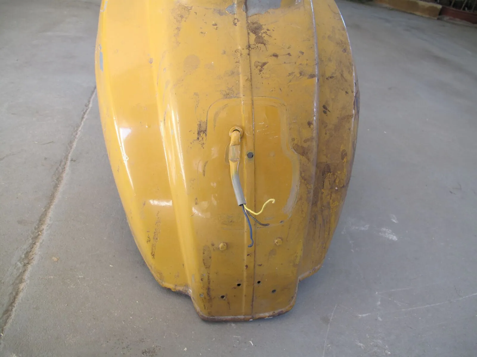

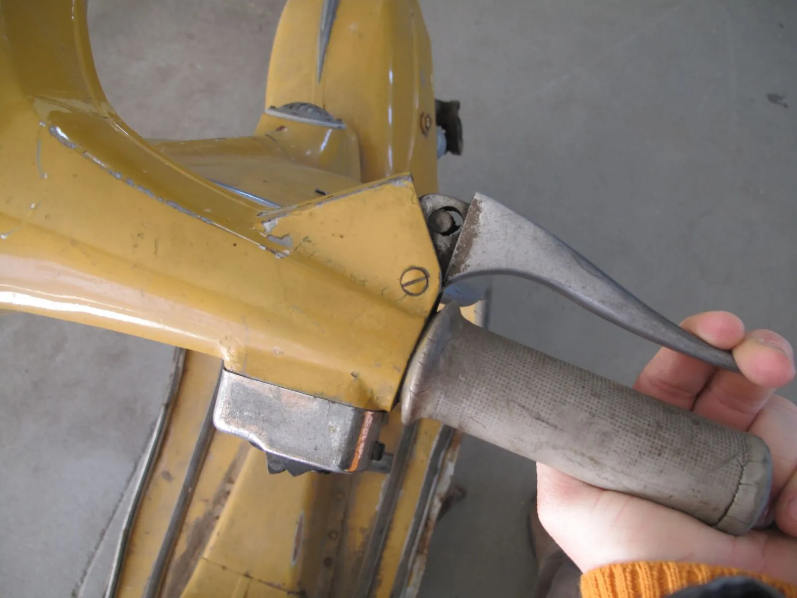

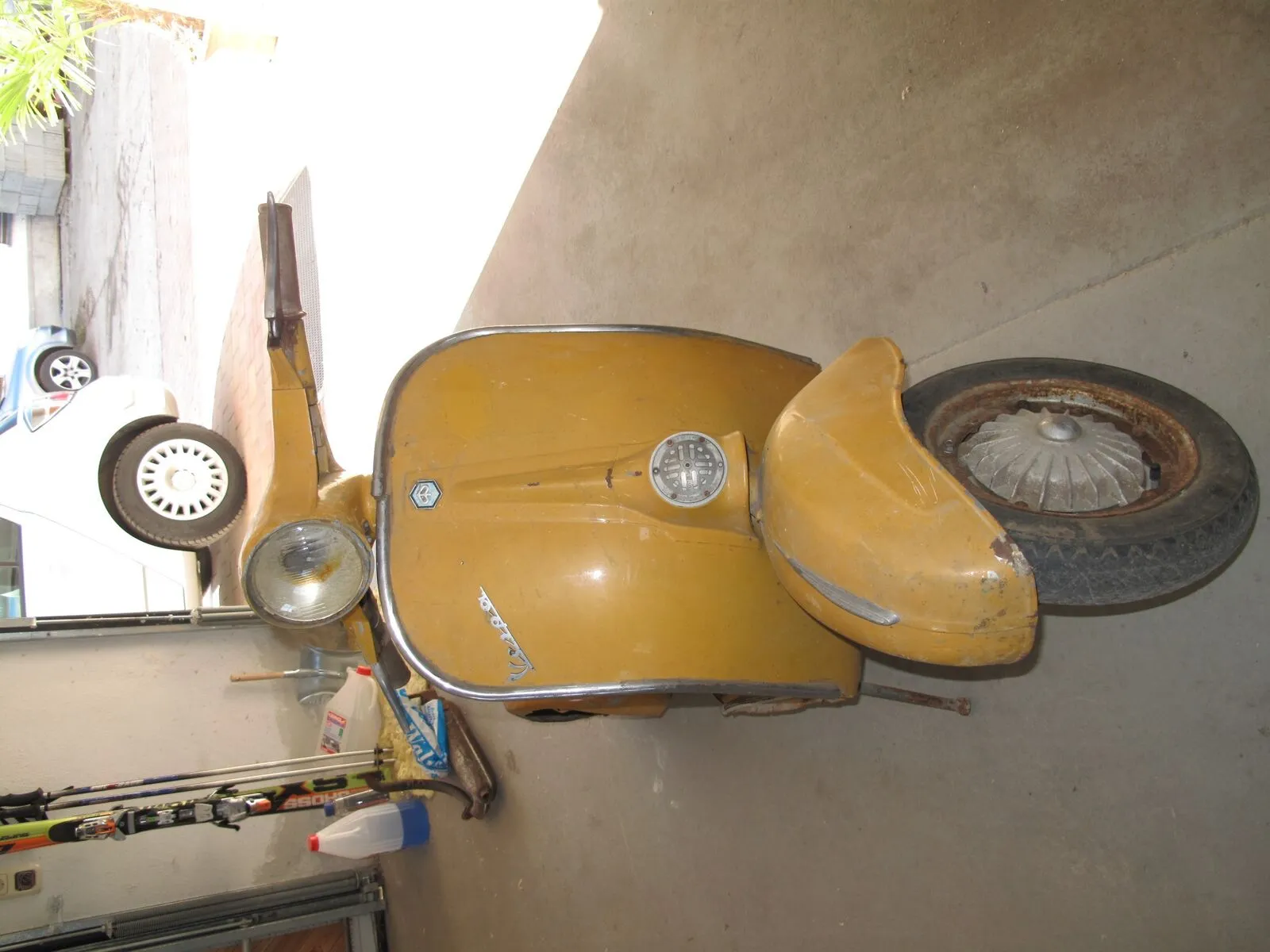

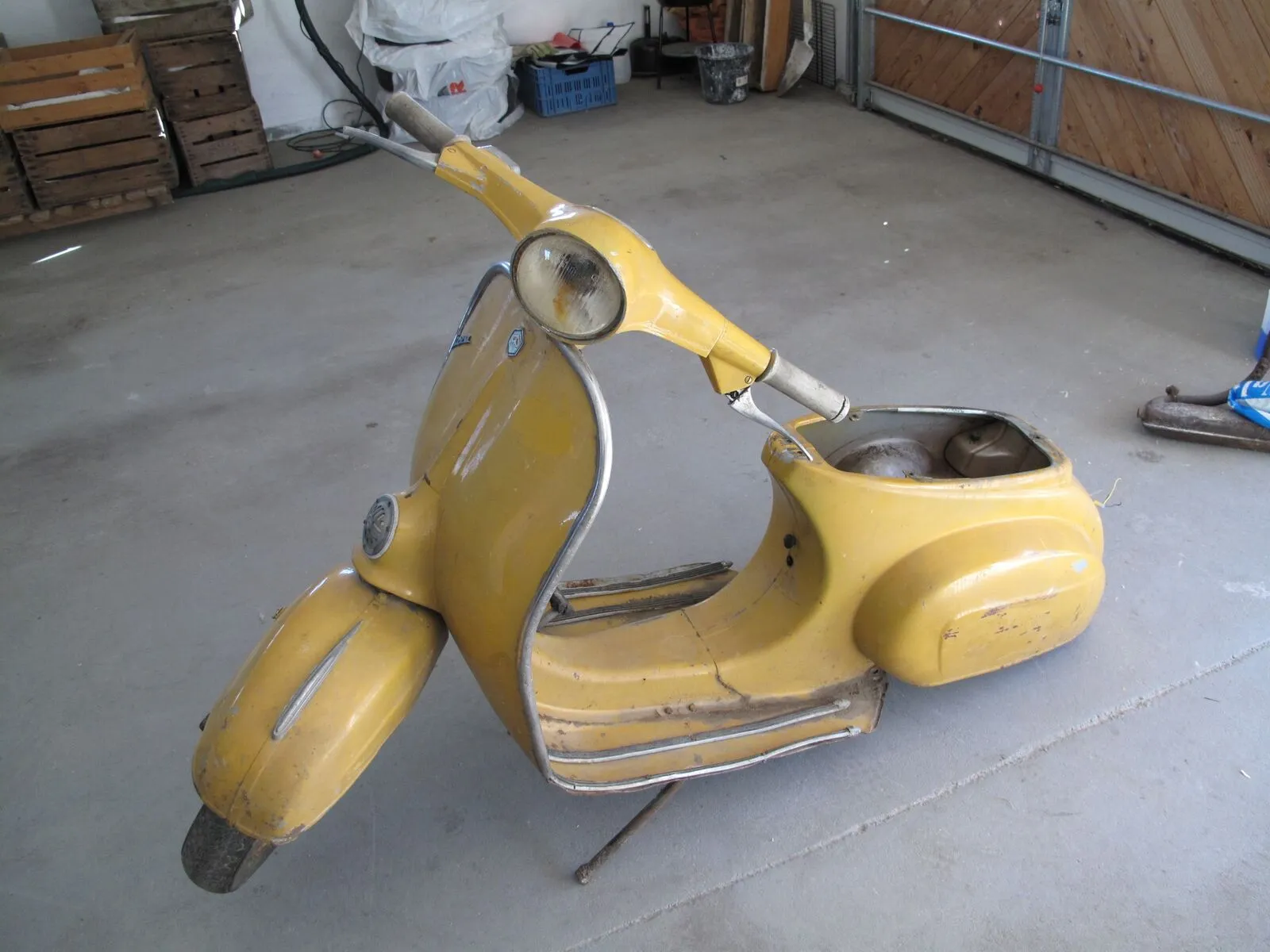

    Ich glaub wir würden gerne ein paar mehr gute Bilder Deiner Vespa sehen.
    Falls es sich hier dann doch um eine Rarität handelt, würde das schneller erkannt werden....

    NIX SS :-1 NIX V50, das ist ne Primavera, dir wurden falsche Fahrzeugpapiere angedreht.

    • March 28, 2010 at 20:40
    naja i denke so selten ist die net....aber bitteschön hab heute erst angefangen zum zerlegen....
