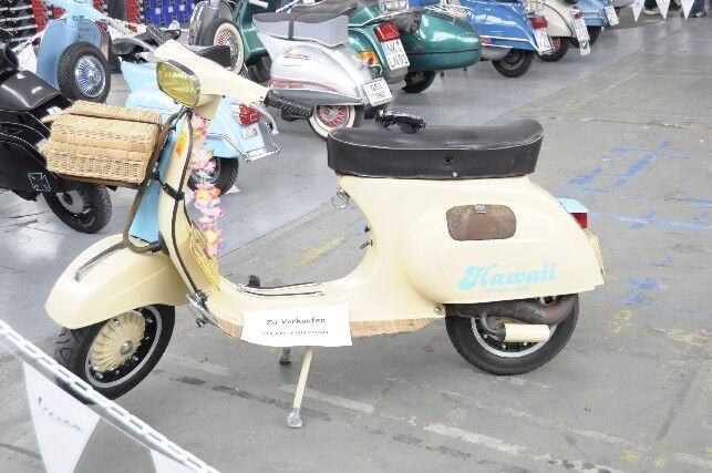

  • waikiki-beach-bomber?? :D
    irgendwe gefällt mir deine lackierung :thumbup:
    => SUCHE BENUTZEN!!!

    @ fishi, ja die vespa sollte auf dem thema hawaii herauslaufen. gelackt ist sie mit industrielack matt elfenbein persönlich
    und den schriftzug auch selbst gepinselt :) geilste ist aber der rostlack schön dezent eingesetzt.
    jetzt noch der motor perfekt machen und dann gehst an pfingsten vom saarland runter nach stockach aufs treffen.

  • gut, hast du glaub recht. hab keinen unterschied malossi und ori luftfilter gemerkt außer lärm ;)
    schönes beige ;)
    hast du ne schwalbe ?
  • Vespa Pk50s,
    ja das beige ist der hammer.
