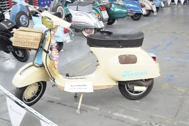

    hallo,
    fahre ne v50 mit 102ccm,
    verbaut ist nen 19er gaser und ne 2.86 übersetzung (ja, ist zu lang ;-), malossi spongebob,
    und alle kanäle sind gut bearbeitet und poliert :)
    hd ist ne 95er düse derzeit, aber die ist anscheinend zu groß da sie gut qualmt und
    die kerze nass und schwarz ist :(
    mach ich nun ein 92er düse rein, läuft sie so gut wie nicht mehr und stottert rum :(
    jetz meine frage : welche nebendüse sollte man verbauen, bzw. luftschraube?(wenns stimmt)
    ist passend?
    mfg philipp

    außerdem wird der motor und der auspuff mit der 92 direkt heiß im gegensatz zur 95:-(
    am vergaser neben der hd ist eine düse, ist dies die nd? die wäre bei mir 60 und
    die außenliegende düse wäre 45.

    ich denke, dass selbst ne 85er düse bei 19er vergaser und originalwelle noch zu groß ist.
    die neben der hauptdüse ist die chokedüse, die so lassen, die außenliegende ist die nebendüse, da ist 45 standard.

    Hm da bei dir die 92er zu groß ist, seltsam ich hab zusätlich nur noch ne Mazzuchelli-welle und ne 3.00 Übersetzung und es läuft alles super mit ner 90er Düse..allerdings hast du ja auch nen Schwammluffi also viel Durchsatz. Vielleicht hast da ja dann insgesamt zu viel GEMISCH für den Zylinder?
    Ich denke du weisst das sie zu Fett läuft also ist die Kerze auch schwarz? also ich würde dir ne 90er HD empfehlen...

    • April 1, 2010 at 23:13
    super für die ganzen gedankengänge,
    hab auch ne mazzu eingebaut, und der malossi lässt wirklich viel luft durch.
    dacht auch 92er wäre gut, gerade für längere strecken sorgenfrei zu fahren, aber mit der 92er kommt sie nicht mal über 55 :(
    17° OT ist auch in etwa eingestellt wie von polini und ander leut empfohlen.
    nun werd ichs mal mit ner 90er probieren.
    @ fishi, ja die vespa sollte auf dem thema hawaii herauslaufen. gelackt ist sie mit industrielack matt elfenbein persönlich
    und den schriftzug auch selbst gepinselt :) geilste ist aber der rostlack schön dezent eingesetzt.
    jetzt noch der motor perfekt machen und dann gehst an pfingsten vom saarland runter nach stockach aufs treffen.
    mfg philipp

    schmeiß den Luffi runter und pack den originalen Luftfilter drauf. :-3
    Ist leiser, Leistungsmäßig kein Unterschied.
    Im Ernst hab so fast das gleiche Setup....und hatte auch den Malossi Schwamm.
    Der war nicht vernünftig abzustimmen.
    LG
    Christian

    hab heute noch nen original auspuff bekommen und paar düsen von 85-90. werd dann morgen mal runterdüsen und schauen
    zu welchem ergebnis ich komm. außerdem hab ich den krümmer starkt überarbeitet und den grad rausgeschliffen. hat bei
    meiner pk50s auch viel im anzug gebracht.
    mfg phil
