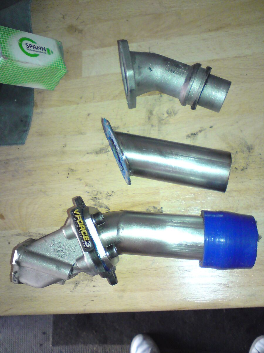

  • er hatte am anfang den 24er aufgedreht, jetzt hat er ein eigenbau snuffelstück
    jap das war ich ;)
    von original Polini 24er ASS (auf 26mm erweitert) zu Edelstahl ASS mit 32mm Innendurchmesser (Adapterplatte gefräst, Rohre verschweissen lassen)
