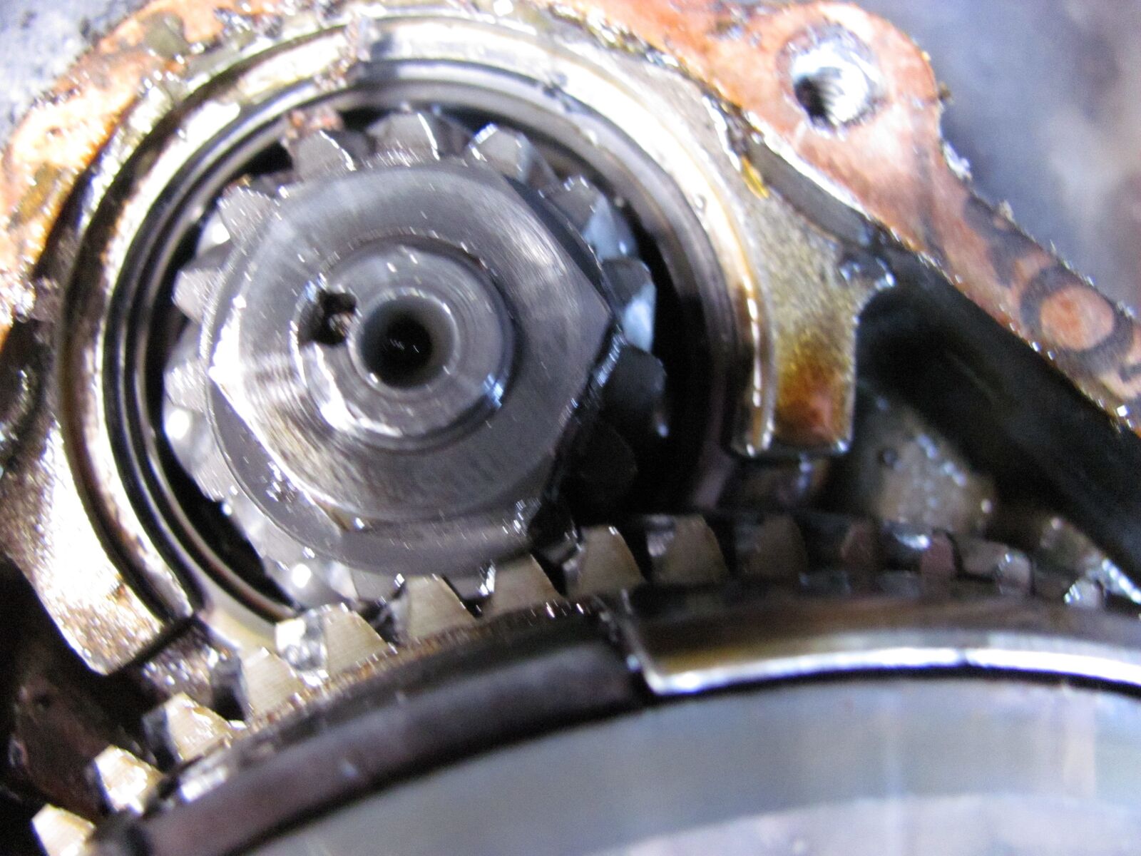

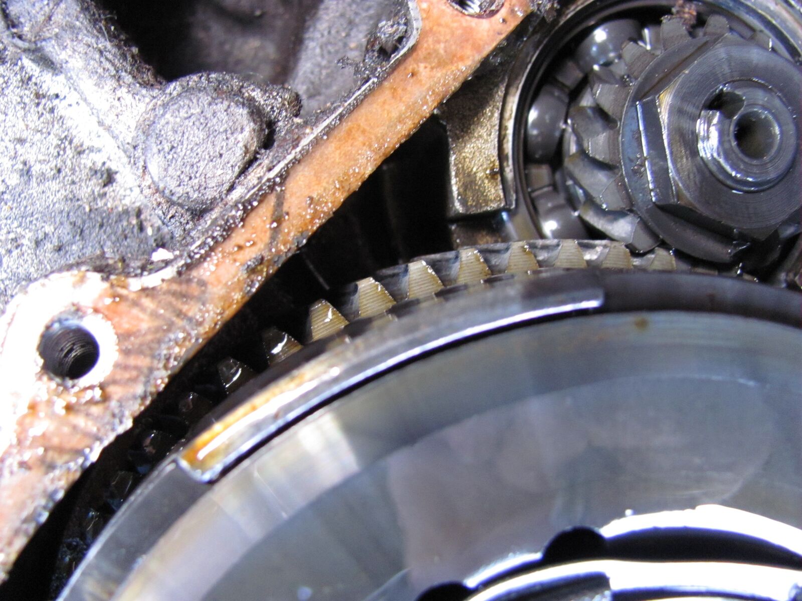

hab jetzt den reifen ausgebaut, die bremsplatte und die Kupplung freigelegt.
die zahnräder sind ok, haben nen paar wizigen macken an der seite aber meiner meinung nach net schlimm.
hab zwei bilder, hoffe die sinn ok
kann ich die kupplung so wieder einbauen ind er hoffnung, dass sie funktioniert

Du müsstest halt mal die Kupplung selber demontieren, mit einem sog. Kupplungskompressor (geht auch selber mit schraubzwinge und passender Nuss) und schauen ob die Beläge über den Winter nicht kaputt gegangen sind...

der erste tipp meinerseits wäre jetzt mal eine verklebte kupplung gewesen ....
also draufsetzen, gang rein, kupplung ziehen und schieben ....
normalerweise wird die nach 2,3 metern wieder frei. die harten fahren natürlich einfach mit gezogener kupplung, bis es wieder frei wird, wenn sie denn verklebt war, was sehr oft der fall ist, falls eine vespe länger steht ...oder eben, wenn es ja jetzt schon zerlegt ist, neue scheiben rein. teile findest du bei uns im shop, bei bedarf.

Da ist auch der Ausbau der Kupplung beschrieben. Du benötigst dafür einen Kupplungsabzieher und zum Kompremierung / Zerlegung benötigst Du noch ein Spezialwerk, kosten beide nicht viel geld (je ca. 10 EUR). Weiterhin solltest Du das Getriebeöl wechseln - hierbei dann die beiden Dichtungen der Einfüll- u. Ablass- Schraube erneuern. Die neuen Kupplungslammelen vorher in Gebriebeöl einlegen.
