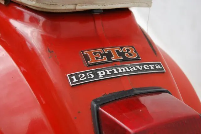

    • April 13, 2010 at 12:59
    *präfix*
    und ohne böse absichten, eine et3 ist eine et3, keine primavera. genauso wie es keine sprint gl gibt, sondern eine gl und eine sprint ....

  • RASAWAY.de
    34
    10,329
    2,045
    Kallmünz, Regensburg, Bayern
    Vespa GL, ACMA
    VC Regensburg
    • April 13, 2010 at 13:56
    oh, das wusste ich ja gar nicht, dass da 2 schilder dran sind ;)
    :+3
    nee mal ganz im ernst, wenn du z.b. für ne et3 teile bestellst, und sagst für eine primavera et3, bekommst du mit sicherheit einiges falsches ....
    es war eher eine anspielung auf jemanden, der ständig sprints gl verkauft ... :D
    bei nachfrage, ob es nun eine sprint oder eine gl ist, bekam ich zur antwort, es sei eine gl sprint :D sehr viel schlauer machte mich das nicht :)
    jetzt hoffe ich, kommt es richtig rüber.
    wer von einer et3 spricht, wird nicht falsch verstanden.
