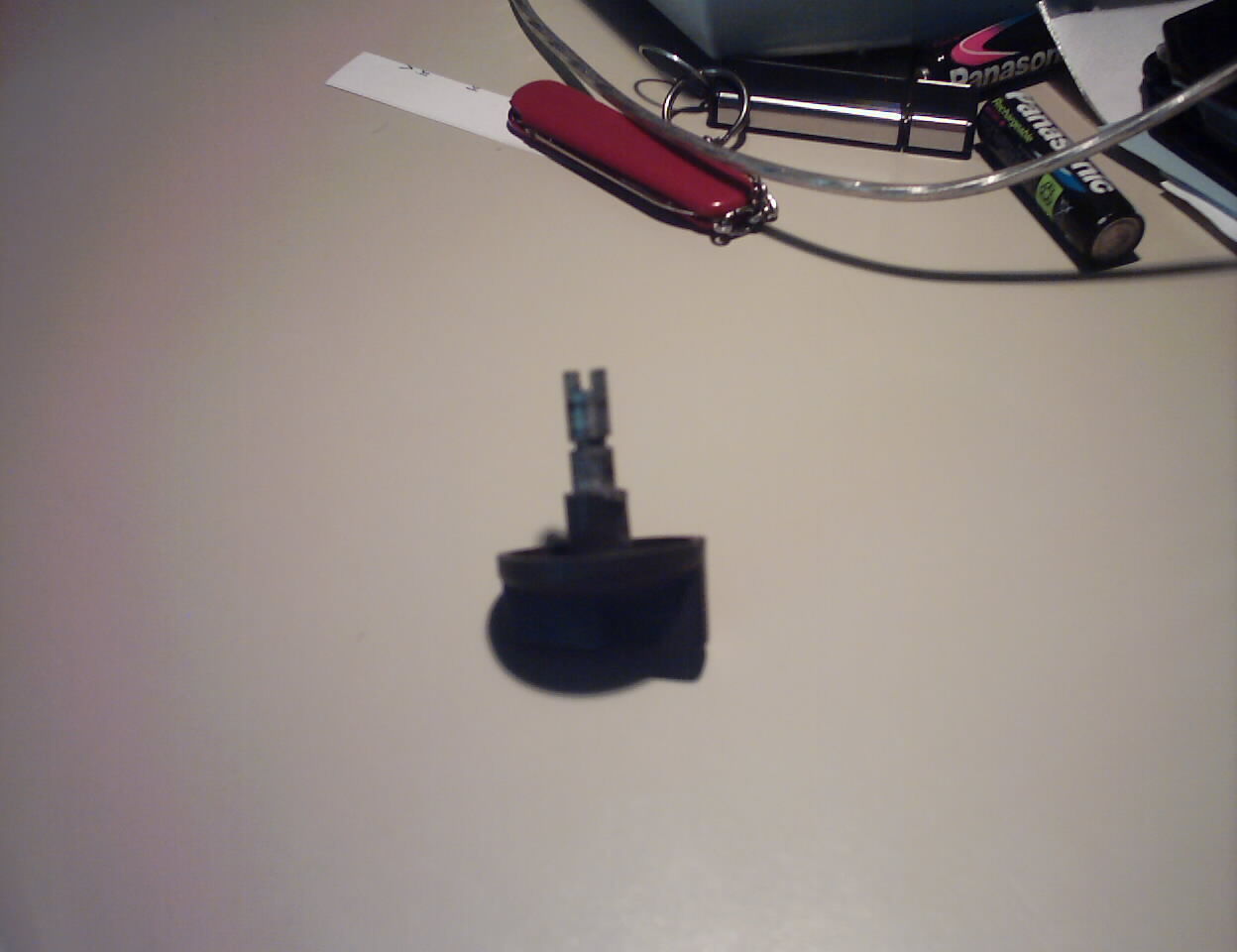

    Falsch, bei der Automatik ist das Einbauen leichter als das Ausbauen. der Tank wird mit montiertem Splint eingebaut. Dann brauchtst Du nur den Plastikknopf rein zu drücken. Dabei auf die richtige Stellung achten. Zum Ausbauen brauchst Du einen Haken, mit dem Du hinter dem Drehknopf den Splint etwas verdrehen kannst so, dass Du den Knopf einfach heraus ziehen kannst. Auf dem ersten Bild der Hahn, auf dem zweiten der Knopf, der Splint hält den Knopf, in dem der in die Rille der Achse einrastet.

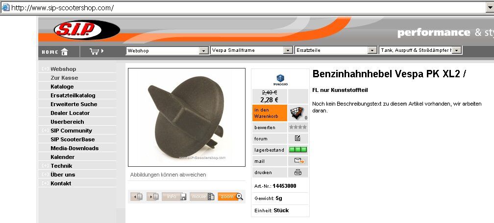

    • April 14, 2010 at 08:27
    Ja ja, man lernt NIE aus, und jemand hat mal gesag; wenn du neugierig bist und dazu lernst bist du noch nicht alt. Das mag für dich (noch) nicht zutreffen, für mich aber schon. Weiß Du denn auch wie man den Tank bei nem Schaltroller RICHTIG aus und einbaut? Ich habe am Anfang auch immer den Splint abgezogen, so wie es hier im Forum stand, das drauf fummeln ist gelinde gesagt eine Zumutung. Dann hab ich mir das mal angesehen, und mir gesagt, dass können die in der Produktion so nicht gemacht haben. Darauf gekommen bin ich dann durch ein Bild bei SIP, die bieten den Knopf einzeln an. Wenn es den einzeln gibt, kann der auch nicht fest mit der Welle verbunden sein. Und richtig der ist nur aufgeschoben und hakt sich ein.
    Der richtige Weg zum ausbauen; Benzinhahn auf "zu" stellen, dann liegt die abgeflachte Seite der Welle oben. Jetzt kann man mit einem kleinen Schraubendreher zwischen Welle und Knopf gehen, und den Knopf einfach abziehen. Der Tank wird dann mit samt der Welle aus und auch wieder eingebaut. Beim Einbau, die Welle ins Loch einfädeln, Knopf drauf schieben und fertig. Nix mit Splint ab und unter dem Vergaser suchen und wieder drauf und sich die Finger verbiegen.
    Ganz einfach wenn mann nur weiß wie es geht.
    In diesem Sinne bleibt neugierig.
      • 61.98 kB
      • 1,008 × 456
      • 198
