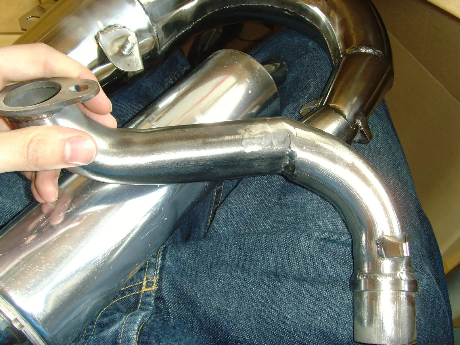

    • April 27, 2010 at 14:11
    • #34
    heute is meiner gekommen. hab ehrlich gesagt mehr erwartet. da versteh ich dass sie den auspuff für 65€ raushauen.
    krümmer kann man eigentlich komplett in die tonne werfen. steckteil vom krümmer is viel zu klein für das teil im belly, da ist ein ganzer millimeter platz!!!!!!
    und der krümmer is so beschissen zusammengeschweißt und anschließend abgeschliffen worden dass sogar löcher im krümmer sind.
    is jetzt ganz schön viel arbeit des alles zu machen.

    • April 27, 2010 at 14:29
    • #35
    gsf-topic
    hat mich auch etwas geschockt... hab den ja bis jetzt noch nicht aufgemacht bzw. den dämpfer runter genoimmen... wenn meiner da auch so "genau" gearbeitet ist.. dann merci!

    • April 27, 2010 at 14:30
    • #36
    Bei mir waren keine Löcher drin und hat eigentlich auch ganz gut in den Puff gepasst, zum Winkel kann ich noch nix sagen.
    DIe Unterschiede scheinen schon sehr krass zu sein.
    Beschissen geschweisst kann ich aber absolut unterschreiben.

    • April 27, 2010 at 16:28
    • #37
    ich werde meinen mal zerlegen sobald ich in der werkstatt bin. hoff ich kann dass teil irgndwie schweißen wenn es edelstahl is. zur not kann es n freund von mir.
    aber die unterschiede sind ja echt extrem wenn da manche sagen dass er bei ihnen gepasst hat. und dann schau ich mal meinen krümmer an :-4
    naja ist ein billiger auspuff und hoffentlich auch einem originalen et zylinder einigermaßen fahrbar. billiger als ne banane oder ne polini schnecke auf alle fälle und schön ausschaun tut er auch :thumbup:
