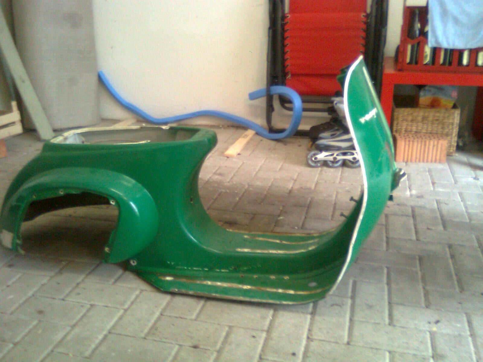

    nach einem unerwarteten urlaub gibts mal ein paar bilder der zerlegten vespa. ich steh aber immernoch vor der frage abschleifen, strahlen lackieren pulverbeschichten. und natürlich welche farbe.
    alles schön übersichtlich

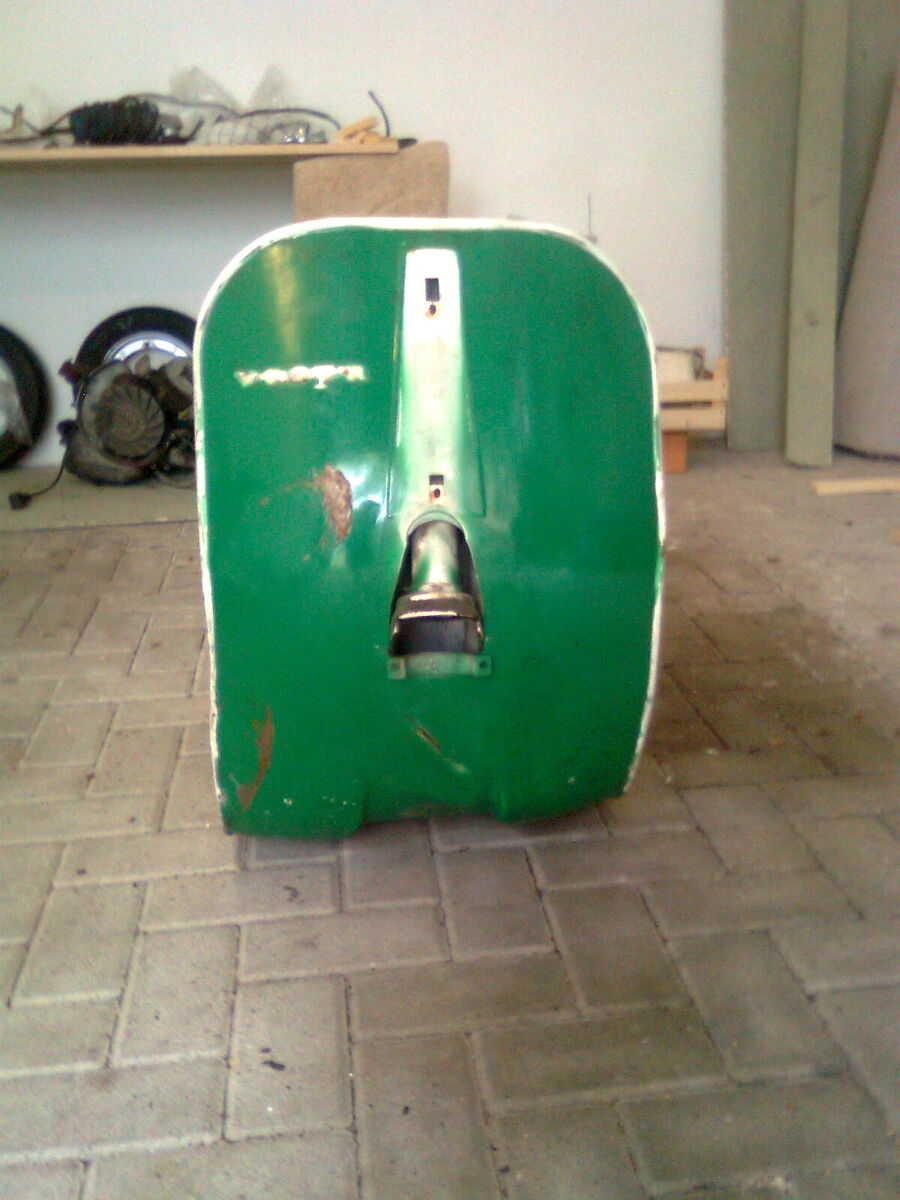

    mein vorbesitzer war wohl kein guter fahrer. wie bekommt man denn so einen schaden am besten wieder in ordnung? kann man das selbst machen oder besser zum fachmann?

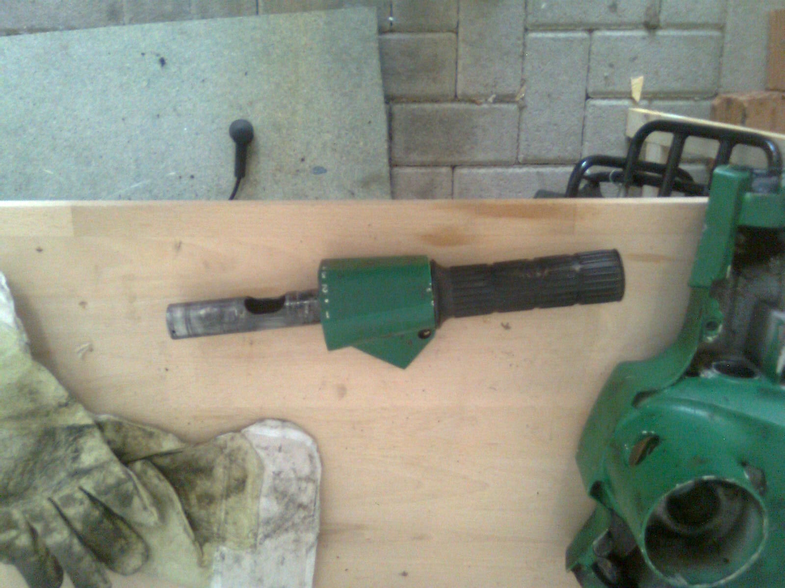

    hier sollte ich noch das vordere schutzblech abnehmen. aber eine hälfte vom kugellager geht nicht ab. vermutlich aufgeschrumpft. daher suche ich noch einen abzieher, der lang genug ist. oder andere tipps?
    hier der schaltgriff. zum entlacken und wieder hübsch machen sollte ich wohl am besten den griff abmontieren. aber wie?

    für den griff empfehl ich dir wd40 runtersprühen, nen lappen um den griff legen (wenn du ihn erhalten willst) und ne rohrzange oder sowas. ging bei mir bisher immer ganz gut.
    um den koti abzumontieren mußte leider die staubschutzschale verbiegen, angeblich geht das bei der v50 nicht anders.
    an der karosse solltst du noch die trittleisten und den alukantenschutz abmontieren.
    ich würds glasperlstrahlen lassen. abschleifen ist ne scheiß arbeit und ich behaupte, an der karosse geht mehr substanz verloren als durchs strahlen.
    ist aber ne glaubenssache, andere schwören auf selber schleifen (vielleicht bin ich auch einfach nur zu faul, aber ich war mit meinen gestrahlten teilen bisher immer super zufrieden ;) )
    strahlen und pulvern haben beides ihre vor und nachteile. pulvern ist umenpfindlicher, aber wenn mal ne macke dran ist, kann mans nicht einfach mal ausbessern. von vorteil wäre, wenn deine karosse relativ beulenfrei ist, den da bei pulvern erhitzt wird kann nur eine ganz bestimmte spachtelmasse benutzt werden.

    und wie die dellen ausm beinschild wegzaubern? :?: :?: :?: :?: :?:

    Nun bei den Dellen gibt es nicht viele Möglichkeiten außer ausbeulen. Das kannst du vermutlich aber nicht selbst machen und ist auch mit einem finanziellen Aufwand verbunden.
    Allerdings bin ich ehr der Ansicht viel Geld für einen Rahmenbauer auszugeben als für einen tollen Lack. Die Vespa zu demontieren und neu zu lackieren ist eine Sache von ein paar Tagen. Aber wenn man einen teuren Lack drauf hat und man sieht durch die Spiegeleffekte im Lack jede Beule und Delle, dann tut einem das "hinaus geschmissene Geld" i- wie weh.
    Also lieber eine super Basis als nur einen teuren Lack.
