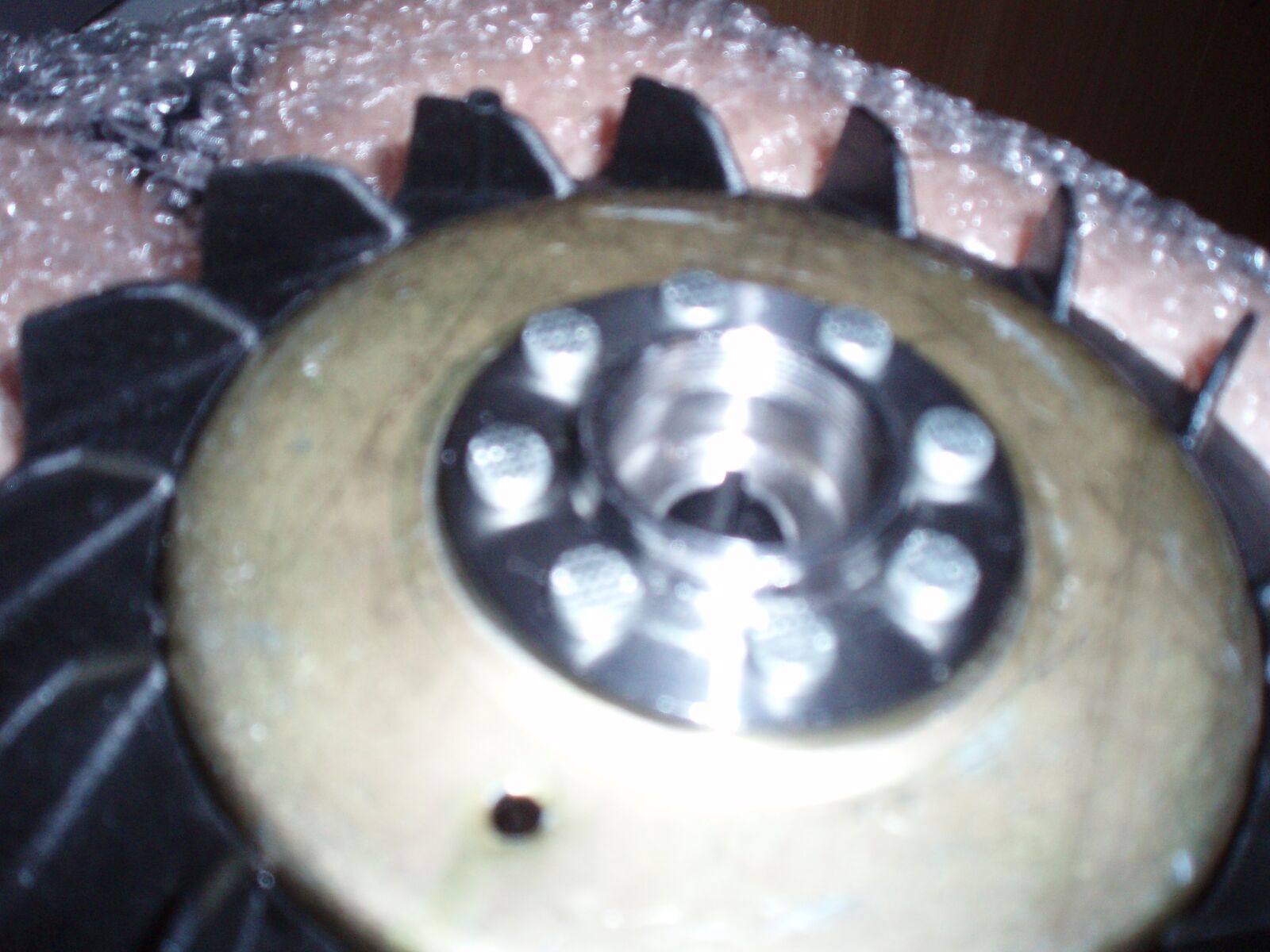

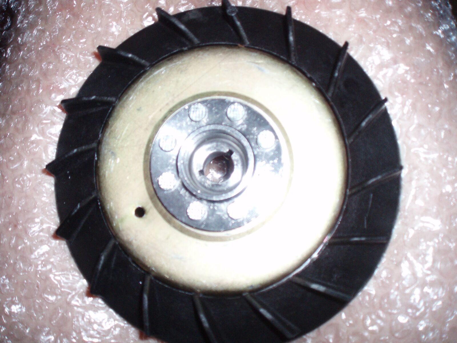

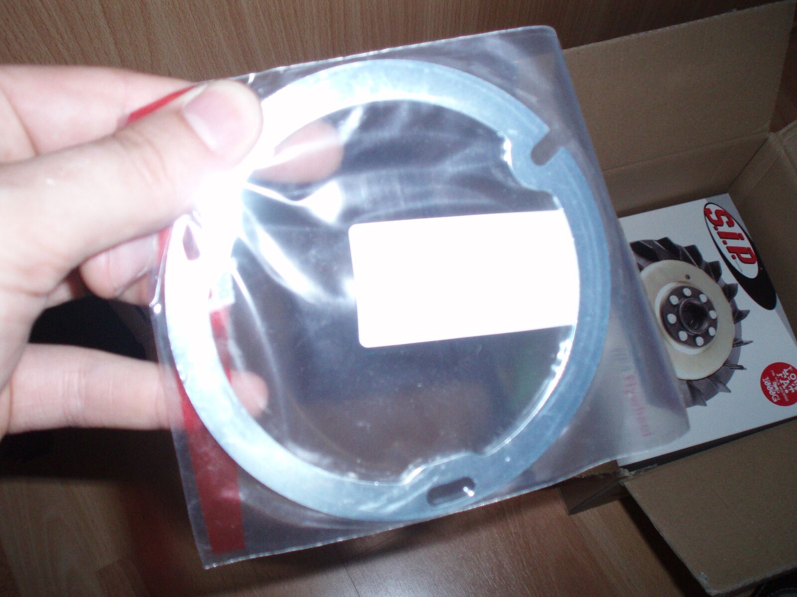

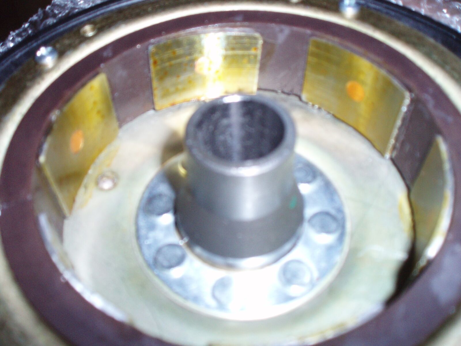

    Noch ein paar Bilder vom neuem HP4 und dem Distanzblech für die Zündplatte!
