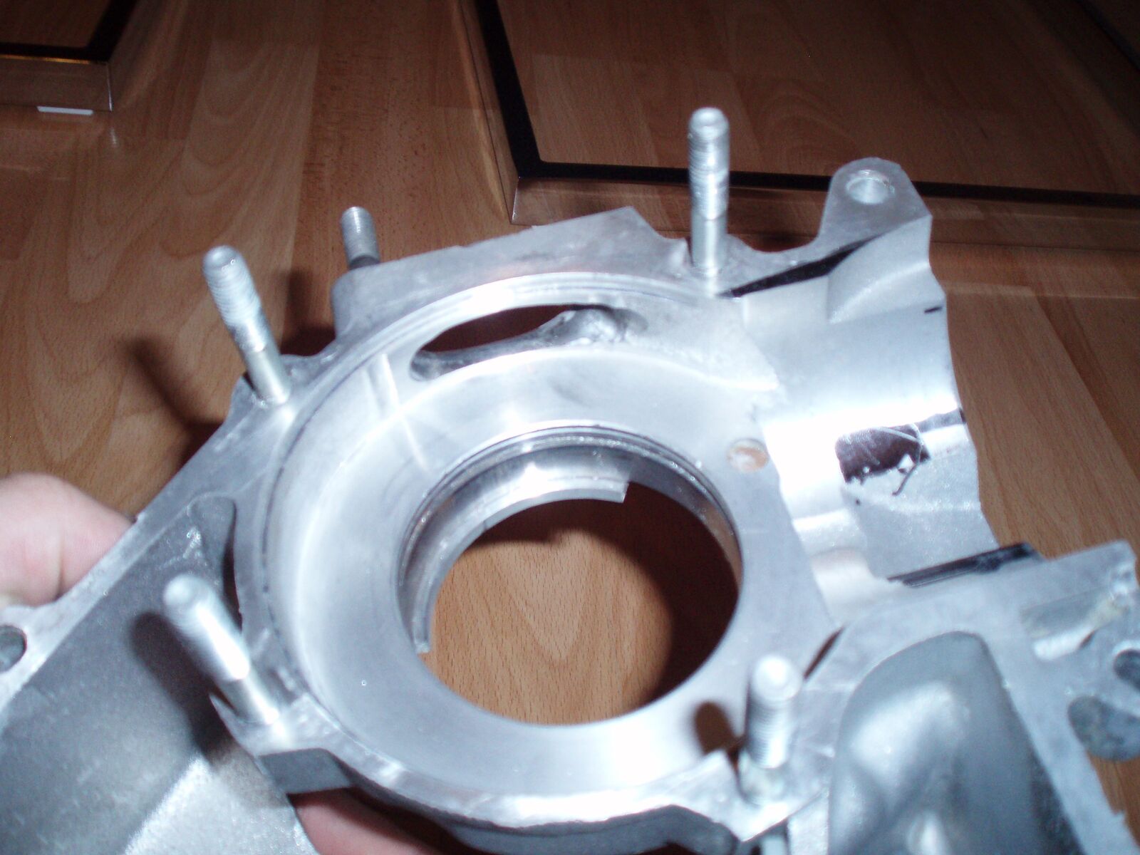

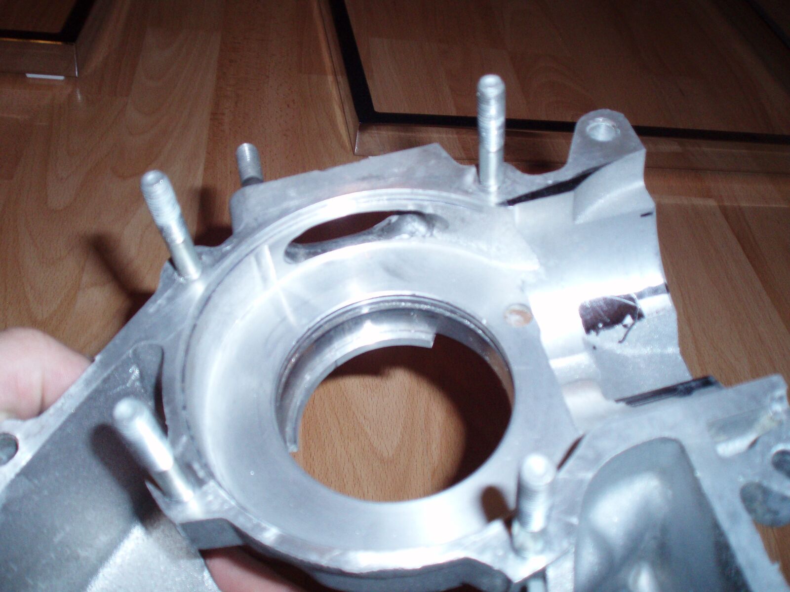

    wenn du die Überströmer so wie angezeichnet fräst wirst du sicherlich auf der anderen Seite durchbrechen. Kann man aufschweissen lassen (oder russisch mit Klatmetall verschliessen, soll aber auch halten), dann kannst du bis ins Nirvana fräsen, ohne Aufschweissen würde ich mir sehr gut überlegen wo du fräst.
    Steck die Hälften doch mal zusammen, mach den Zylinder drauf und pinsel dessen Fläche vorher mal mit Kupferpaste, Schlumpfwichse oder ähnlichem ein, dann siehst du wo du fräsen solltest und musst.

    Ja der Einlaß schaut komisch aus.Erst auf anderen ASS gefräst und dann auf MMW2?Schau mal da in meine Galerie da sind Pics für nen MMW drin.Auch bei den Überströmern oft ist oft weniger mehr,muß gar ned so groß seinschau lieber das der Winkel schön flach bleibt vom Übergang.

    Hm ich werd keinen MMW verwenden weil ich eine Malossi-Membran hab und etwas sparen muß!
    Der Membranaufsatz war vom vorbesitzer schon so erweitert deswegen die komische Form!
    Ich hab jetzt zumindest keine Kanten mehr in dem Bereich aber sieht daß so schlecht aus? :wacko:
    An dem ganz schmalen stück oben meinst du soll ich aufpassen oder?

    Kann ich alles so fräsen wie angezeichnet?

    Ein paar Tibs haste schon bekommen.Schau beim fräsen das die Winkel bei den Überströmer in etwa gleich der Winkel im Zylinder ist.Kanten vermeiden-eh Klar.Nix Polieren.Keine tiefen Taschen.Sei das Gemisch und geh mal in Gedanken den Weg durch den Motor.Wenn da der Luftstrom mit 250KMH durch dem Motor pfeift,der läßt sich nur schwer umlenken.Let it flow....

    Wie nichts polieren? Hab die Kanäle schon glatt gemacht (nicht Hochglanz)

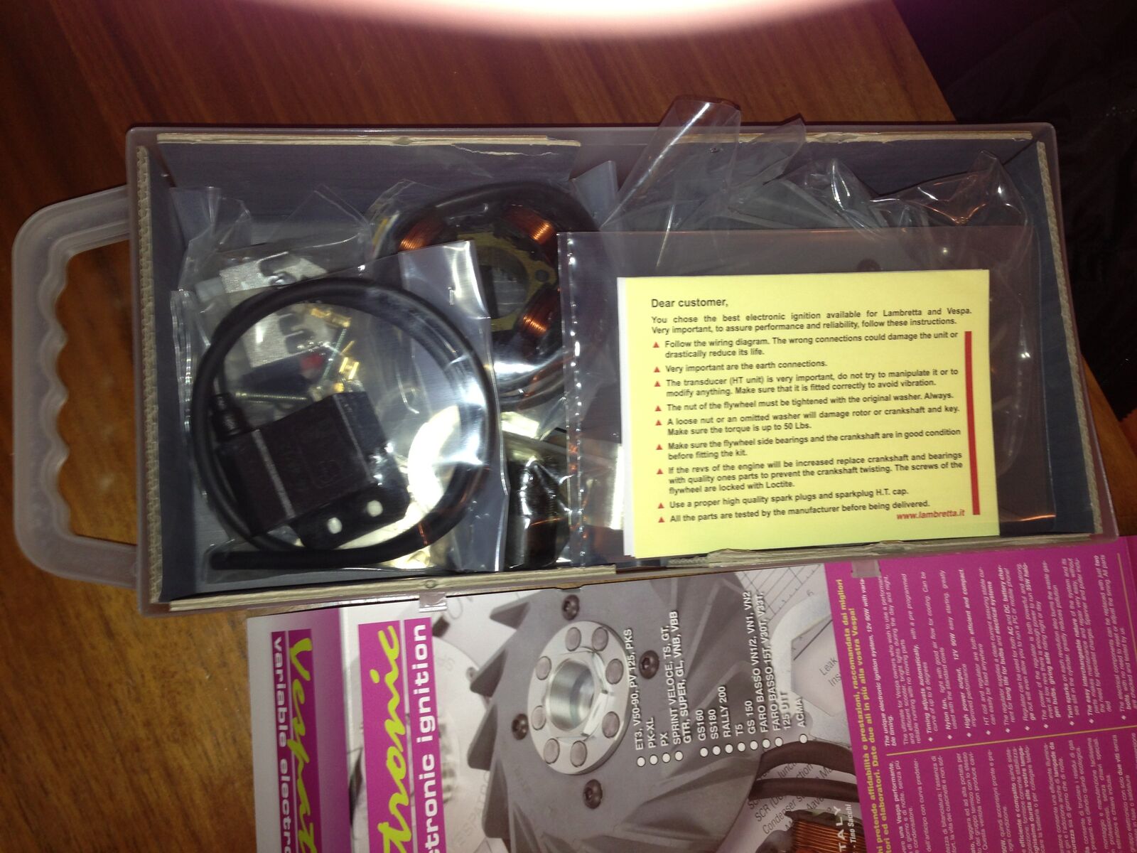

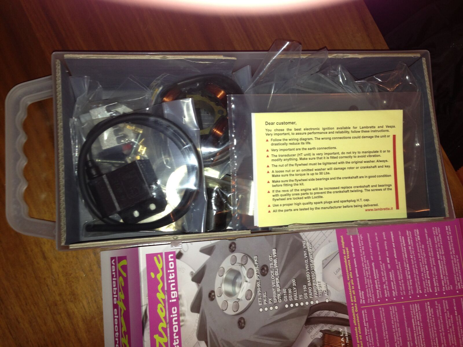

    So Freunde jetzt wird wieder mal gebastelt !
    Ich hab mir wegen meinen Kupplungsproblemen jetzt mal von MMW den CNC-Korb (Superstrong) geholt mal sehen ob's an der Kupplung von PEP-Parts gelegen hat !
    Außerdem hab ich mir noch eine Vespatronic gekauft weil mir das HP4 Lüra. immer kaputt gegangen ist !
    Hat jemand ne Ahnung wie man dass Teil anschließen muß ?
    Ich würde gerne meinen alten Regler weiter benutzen !
    Im Moment ist es so wie auf dem Schaltplan rechts verkabelt !

    das ist jawohl nicht dein ernst, oder ? mach das mal ordentlich und gerade im kurbelhaus um einiges größer. das ist doch noch ein reiner drehschiebereinlass. da steht noch viel zu viel material. die malossimembran ist eh nicht die größte vom durchsatz, hier verschenkst du werklich ordentlich leistung wenn da da nicht mehr bei gehst.
    kaltmetall als russisch zu bezeichnen, finde ich falsch. ordentlich gemacht und mit dem richtigen material, ist das genauso haltbar wie geschweisst. einfach nur dranklatschen ist natürlich schon russisch
