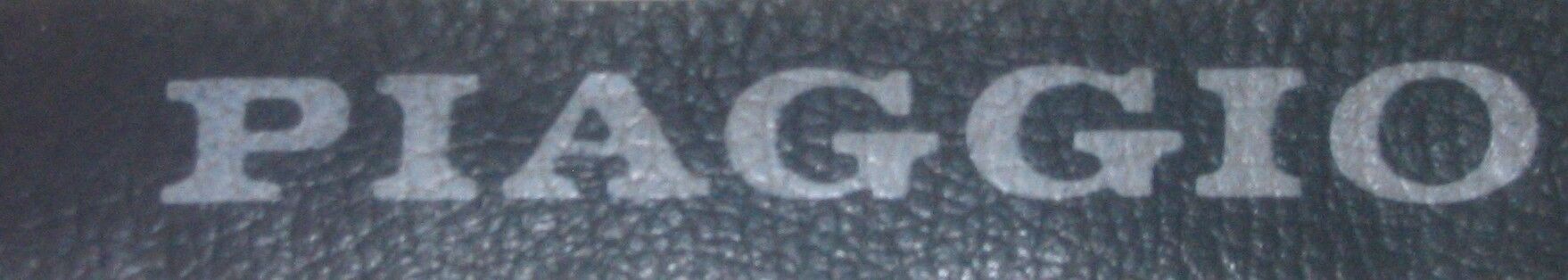

    servus, hab mal nen probe schriftzug gesprüht. lässt leider bisschen zu wünschen übrig.
    der lack zerläuft leider in den rillen der neuen kunstleders.
    was könnte es sein? zu viel gesprüht oder schlechter lack?
    • May 2, 2010 at 12:08
    Nein, wenn der zerläuft, zu nah drann, hast Du Modellbaulack für Kunststoff genommen?

    • May 2, 2010 at 13:31
    falsche Temperatur kann auch sein...2-3 Sprühgänge mit 25-30 cm Abstand und dünnem Auftrag. Dann sollte das funktionieren.

    • May 2, 2010 at 20:10
    werds nochmal versuchen.
    muss erst ne neu schablone anfertigen.
    weiß nicht ob ich noch zum piaggio schriftzug zusätzlich was drauf schreiben soll.
    ich dachte da an den Schriftzug "VESPA" in klein rechts unter piaggio

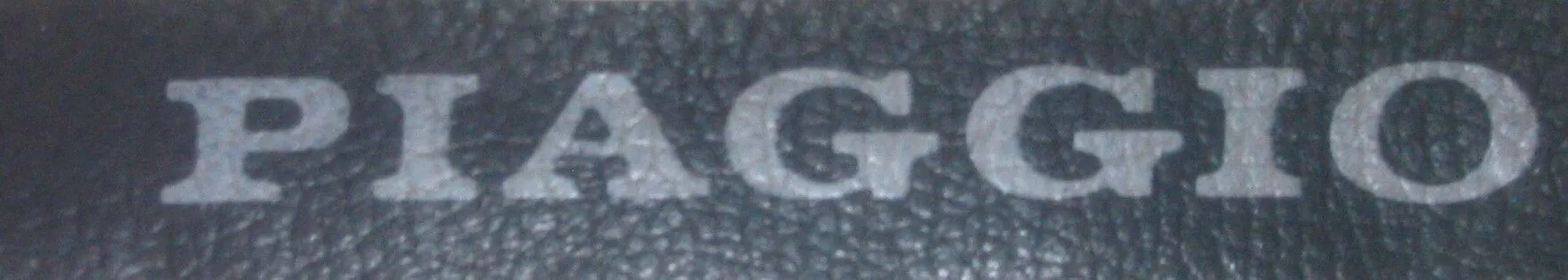

    @ dark vespa
    hab mal nen bild gemacht

    • May 5, 2010 at 16:01
    bischen größeres Bild wär nicht schlecht,sieht aber in der Tat sehr gelungen aus. :-2

    • May 6, 2010 at 00:40
    habs mal geändert. :pump:
    • May 6, 2010 at 10:10
    Ich würde nicht sprühen, sondern den Lack mit einem feinporigen Schwämmchen auftupfen, dann verläuft auch nichts unter die Schablone oder in der Struktur des Bezuges. Ggf. mehrfach wiederholen, bis die Farbe deckt.
