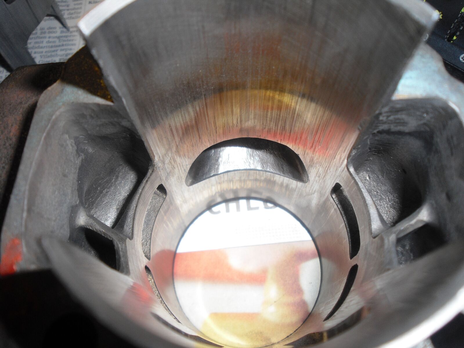

Ist jetzt ein grösserer O-Ring drin, die Nut hab ich mit 'ner Dremelbürste sauber gemacht - hat sich bewährt, jetz ist alles trocken.Der Zyli würde an den Überströmern bearbeitet (Fußsteg raus...) und den Auslass gestaltete ich etwas strömungsgünstiger (Steuerzeiten u. Breite aber orig.). Fazit: Geschätzte 1,5 bis 2 PS bz. Nm im mittleren Drehzahlbereich, d.h. merkliche Steigerung. Nur der Topspeed steht jetzt windstabil bei ca. 125 lt. Tacho, vorher mit orig. Zylinder ~135 bei günsigen Windverhältissen. Verbrauch 3,5 - 4 l/100km

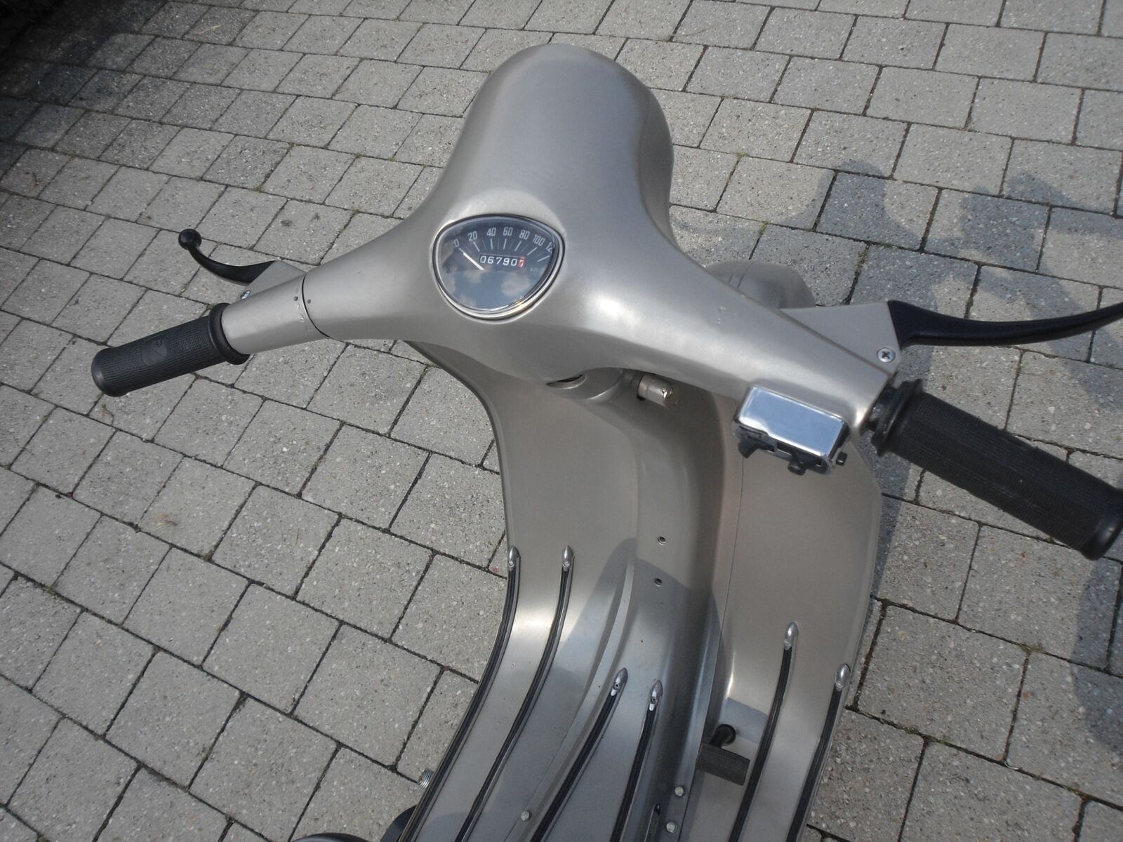

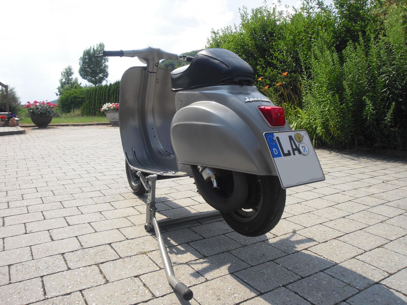

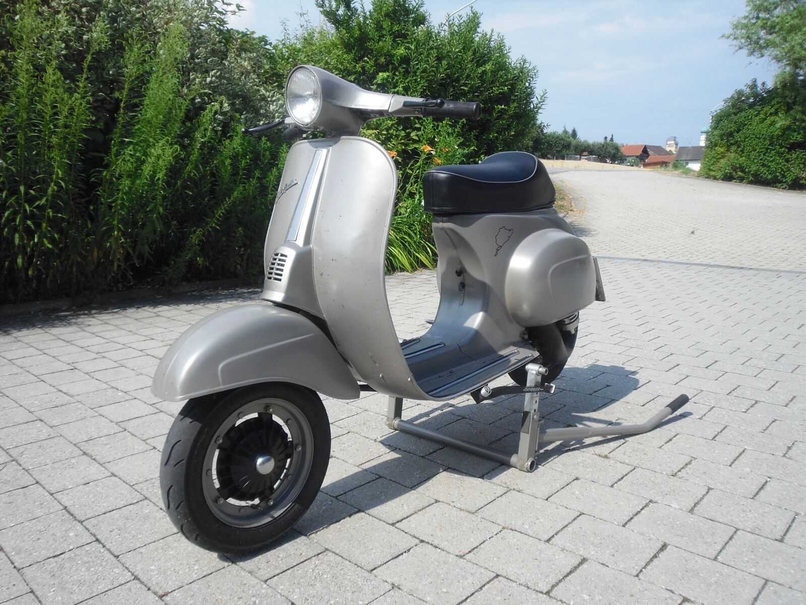

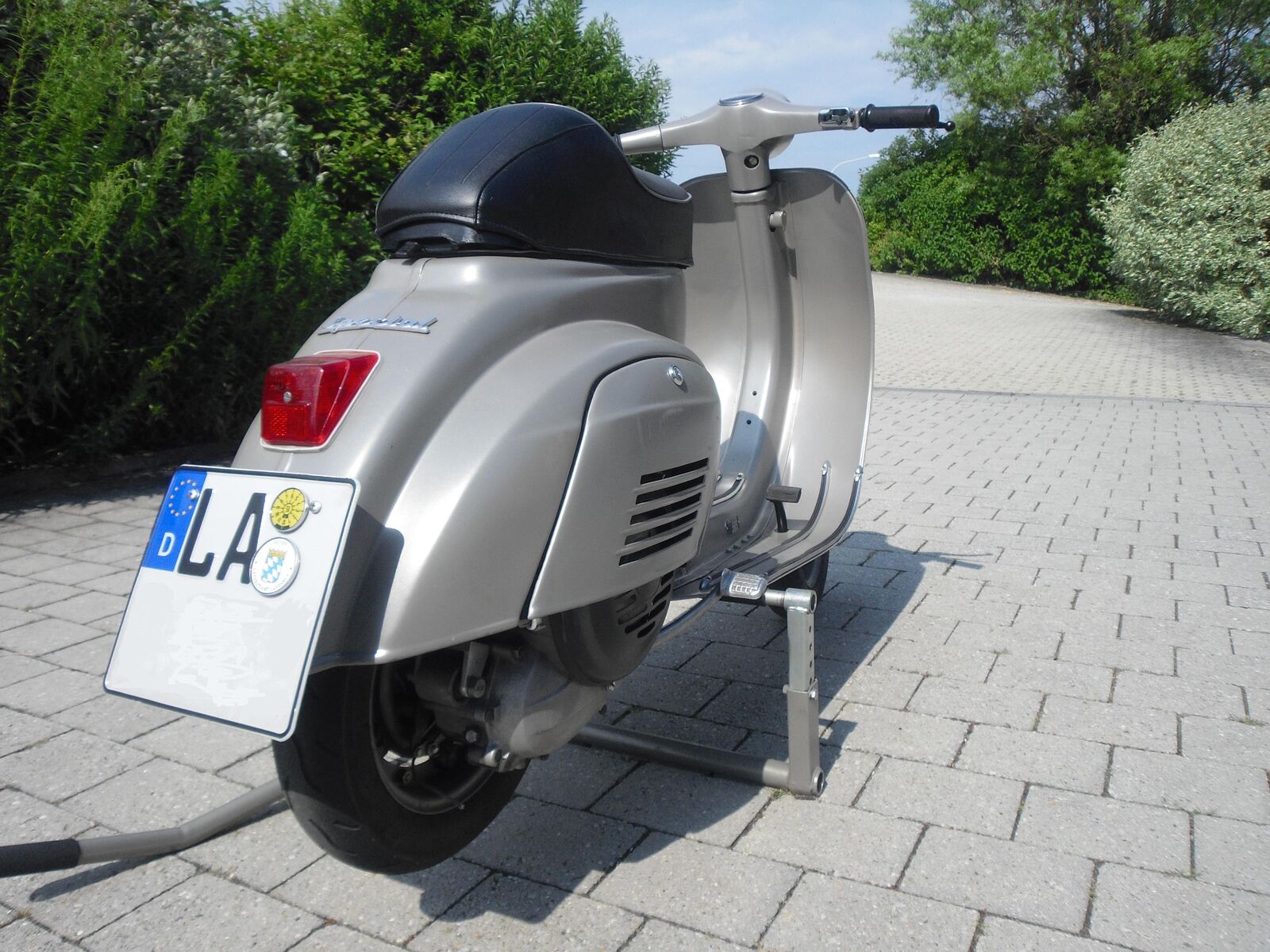

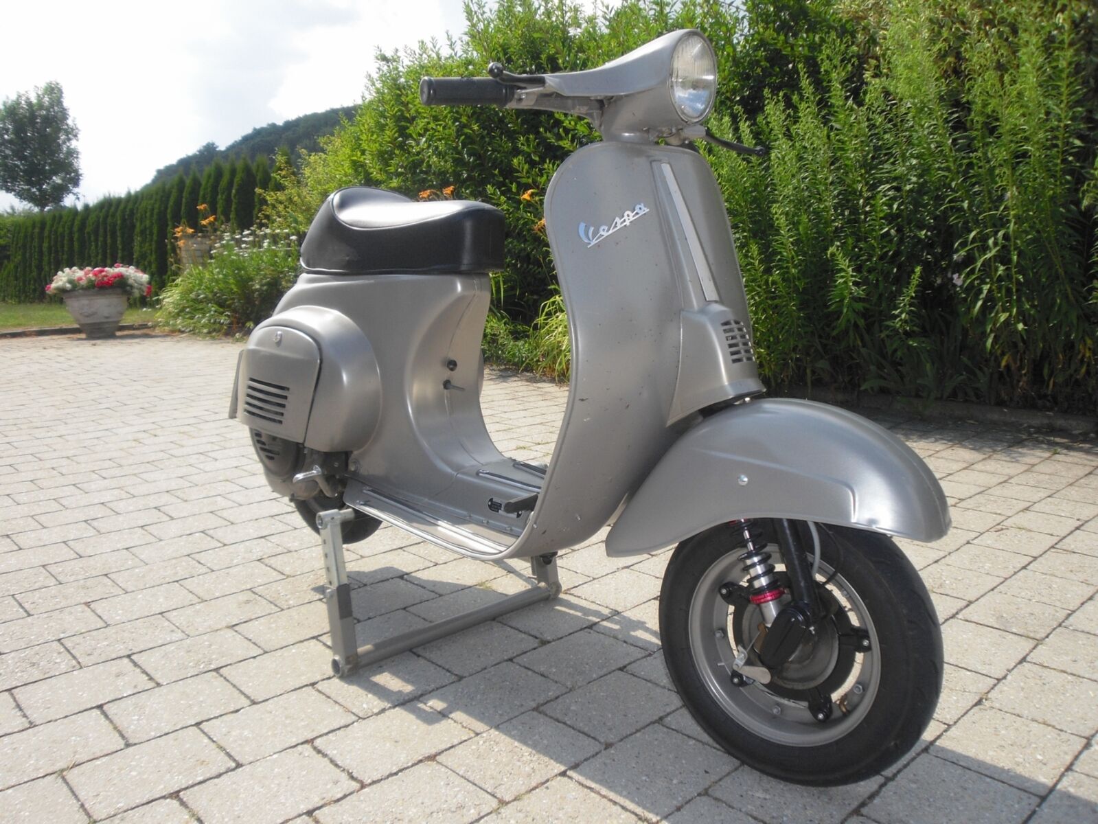

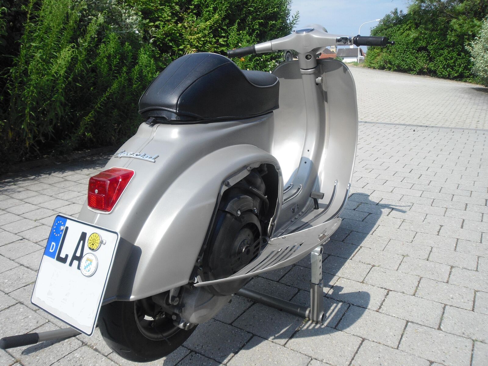

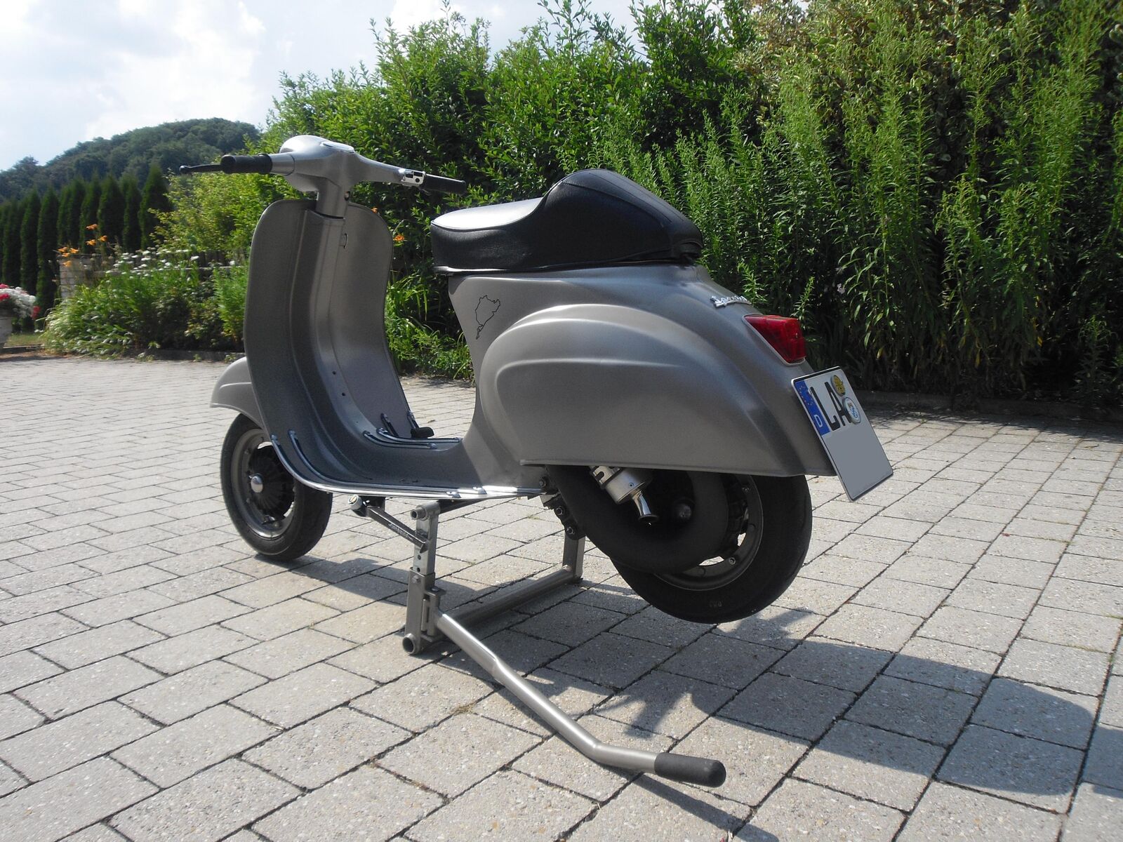

Wie angesprochen einige aktuelle Fotos.
Schaut echt gut aus.
TopGesendet von meinem GT-I9305 mit Tapatalk 4 Beta
