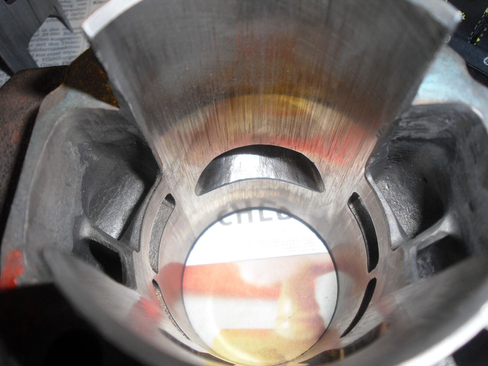

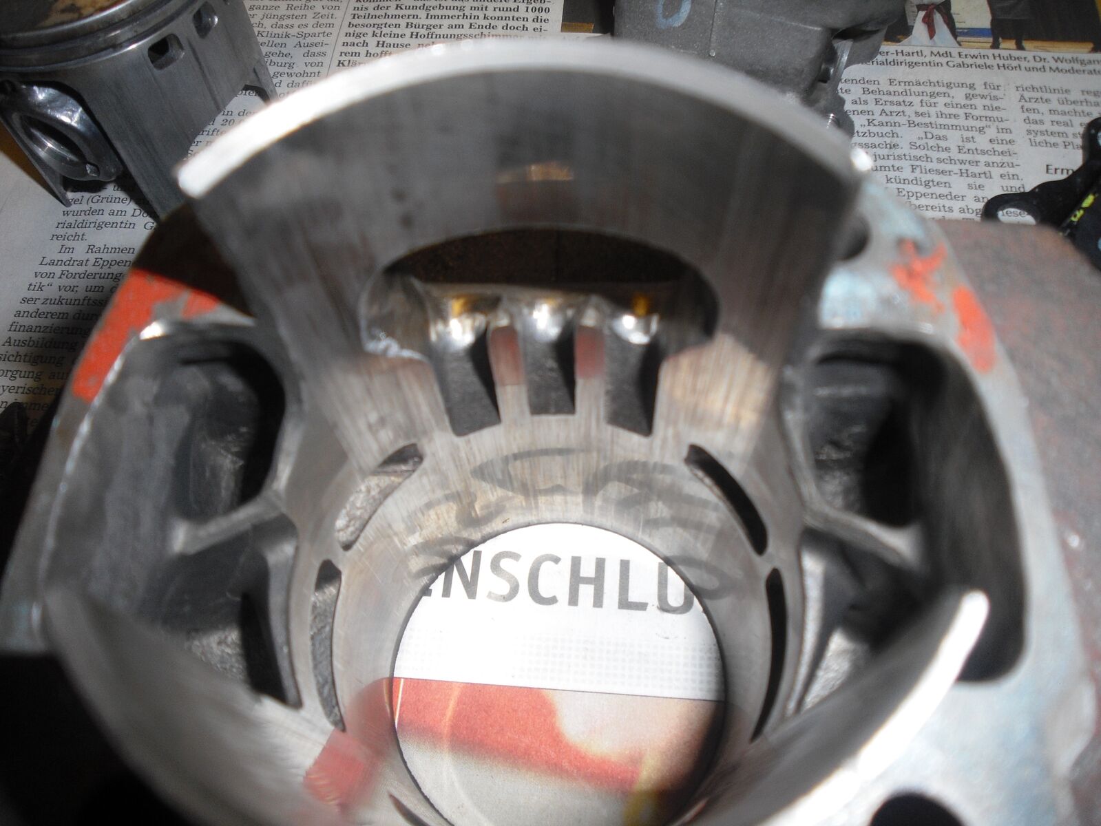

    Wieder mal kleines Update,
    hab den Motor nochmal neu abgedichtet. Siffte seit der Revision im Winter leicht aus der Kickstarterwellen- Bohrung.
    Ist jetzt ein grösserer O-Ring drin, die Nut hab ich mit 'ner Dremelbürste sauber gemacht - hat sich bewährt, jetz ist alles trocken.

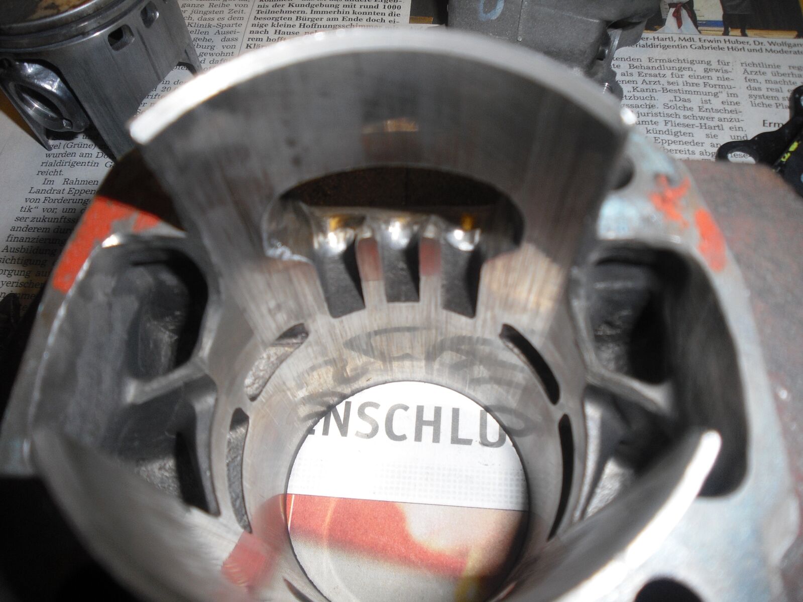

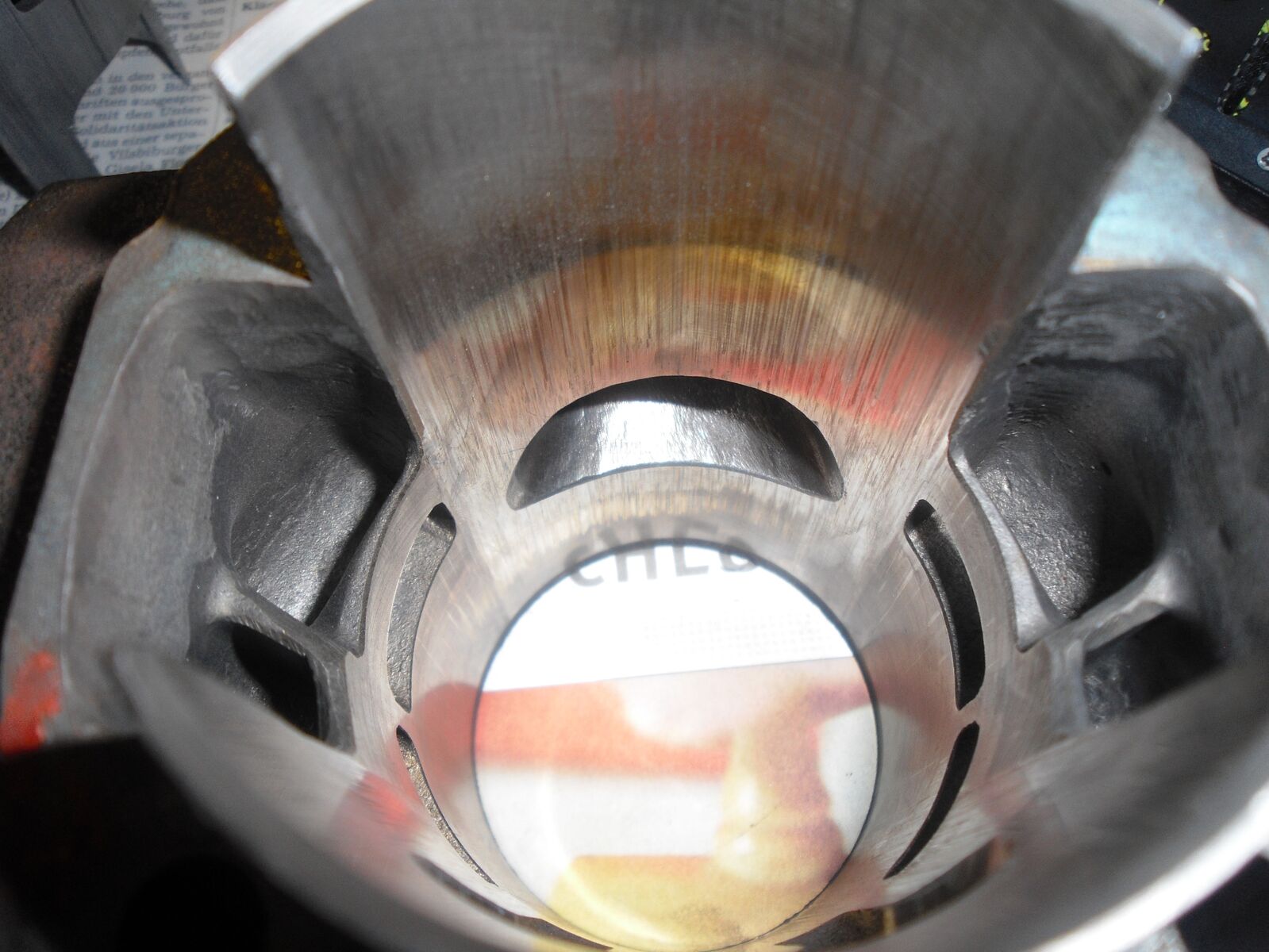

    Der Zyli würde an den Überströmern bearbeitet (Fußsteg raus...) und den Auslass gestaltete ich etwas strömungsgünstiger (Steuerzeiten u. Breite aber orig.). Fazit: Geschätzte 1,5 bis 2 PS bz. Nm im mittleren Drehzahlbereich, d.h. merkliche Steigerung. Nur der Topspeed steht jetzt windstabil bei ca. 125 lt. Tacho, vorher mit orig. Zylinder ~135 bei günsigen Windverhältissen. Verbrauch 3,5 - 4 l/100km

    Kolben und Einlass wurde übrigens ebenfalls leicht modified.

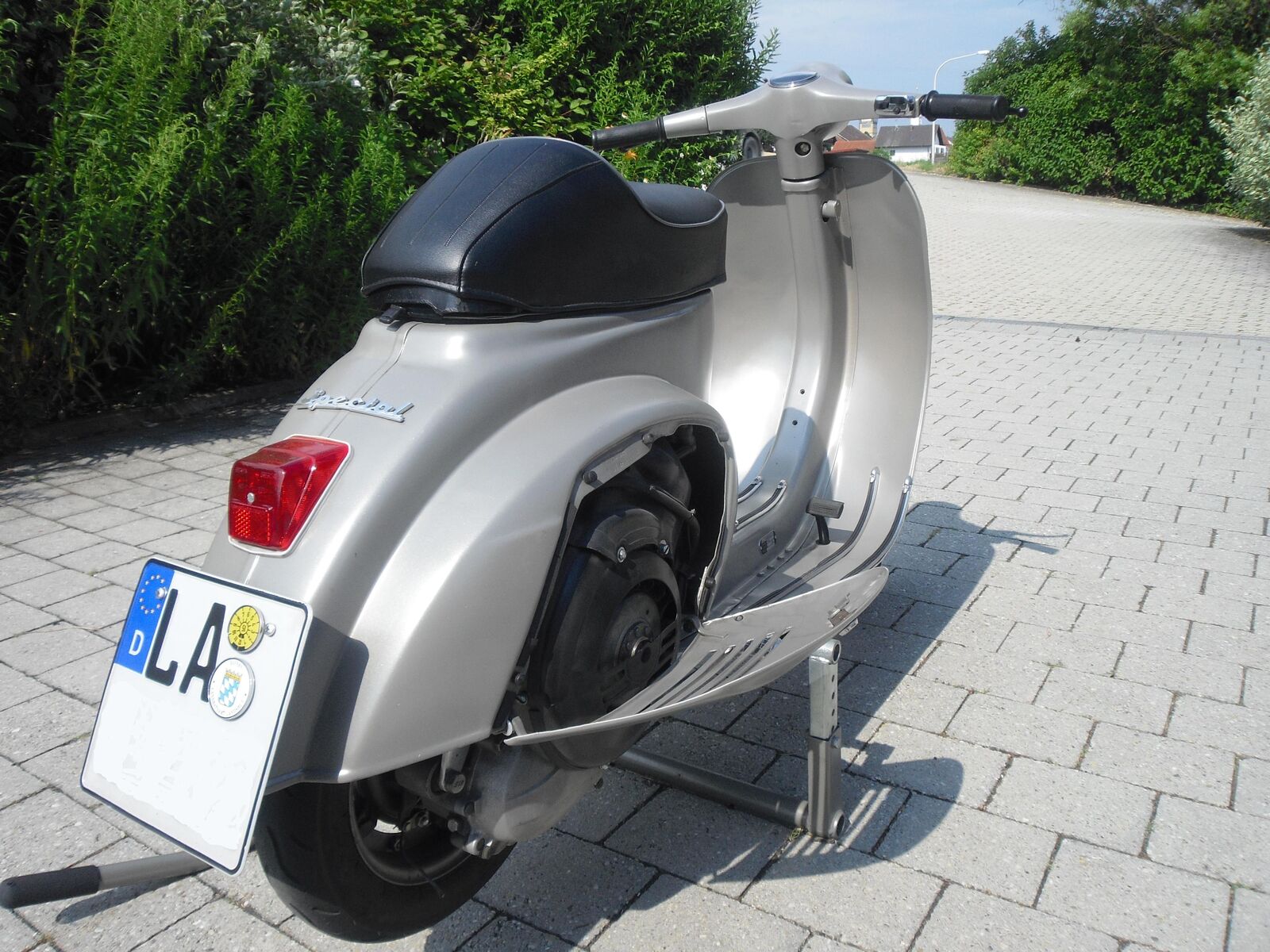

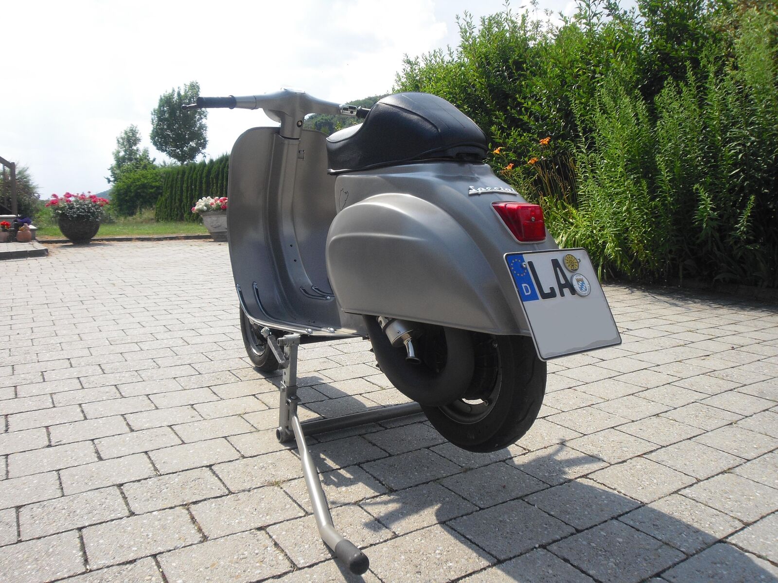

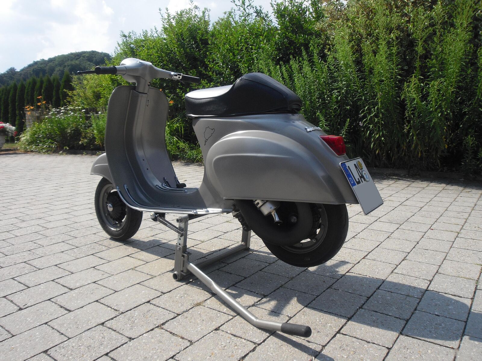

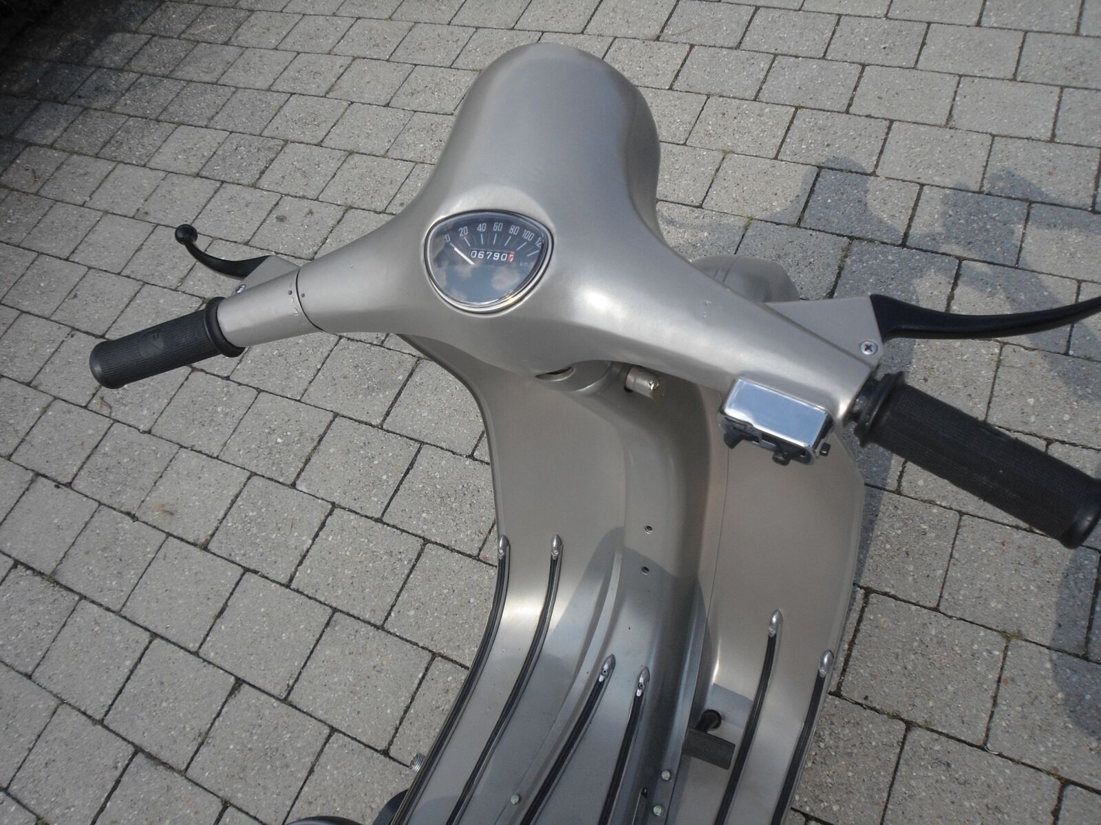

    • July 24, 2013 at 17:33
    • #58

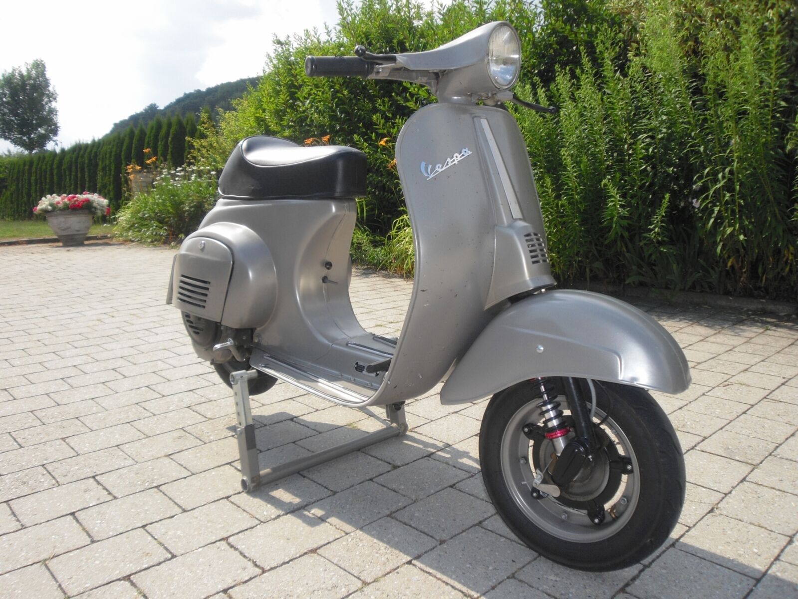

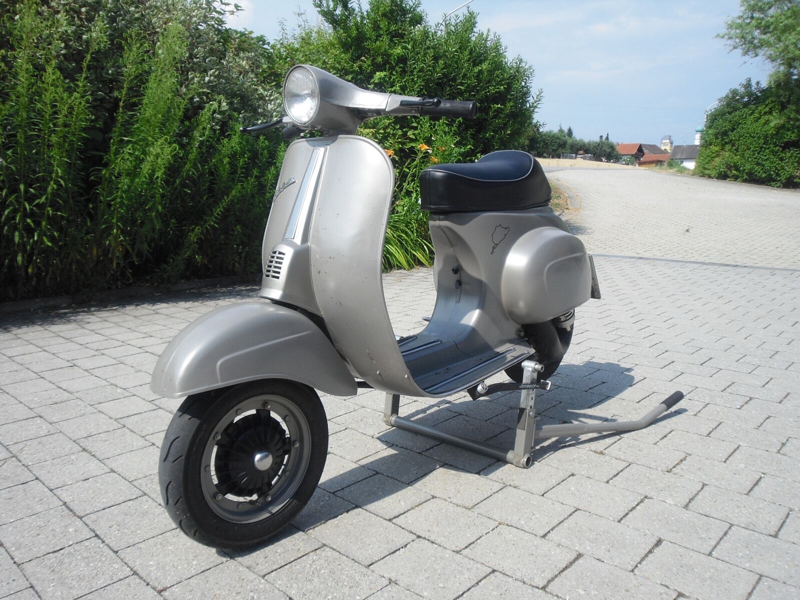

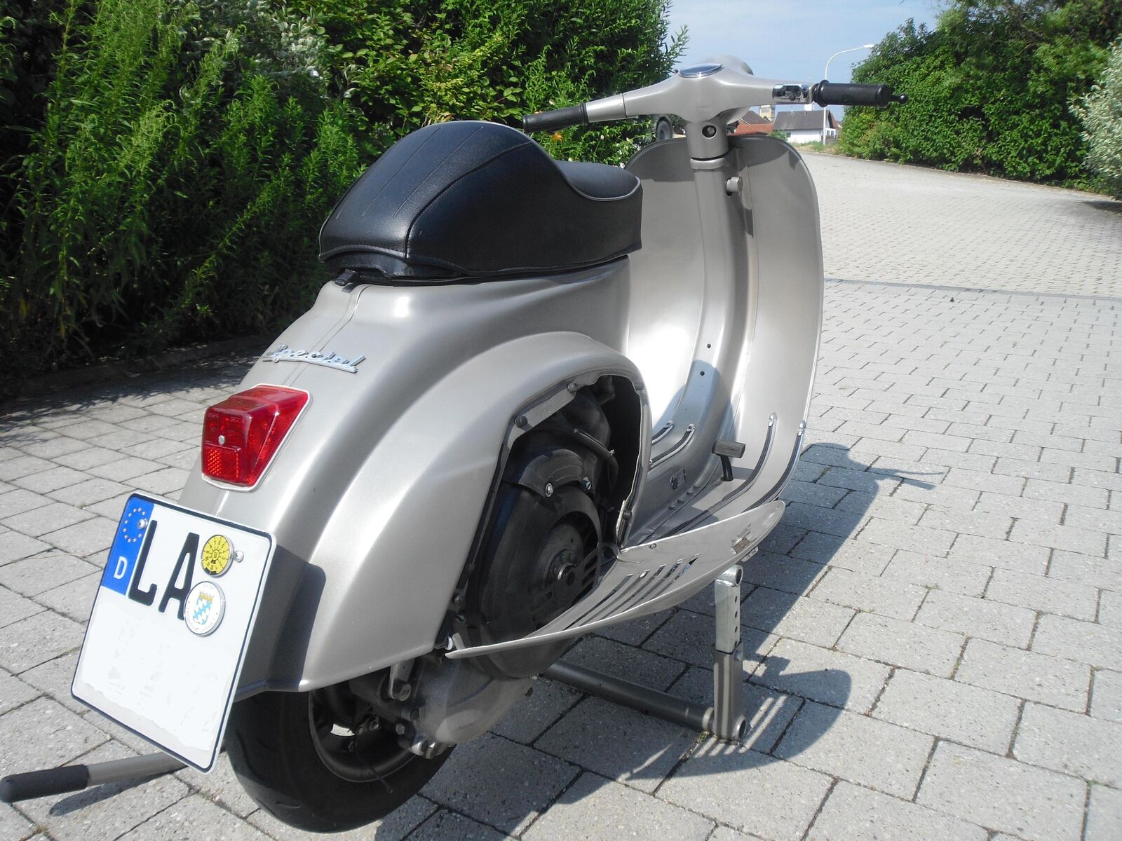

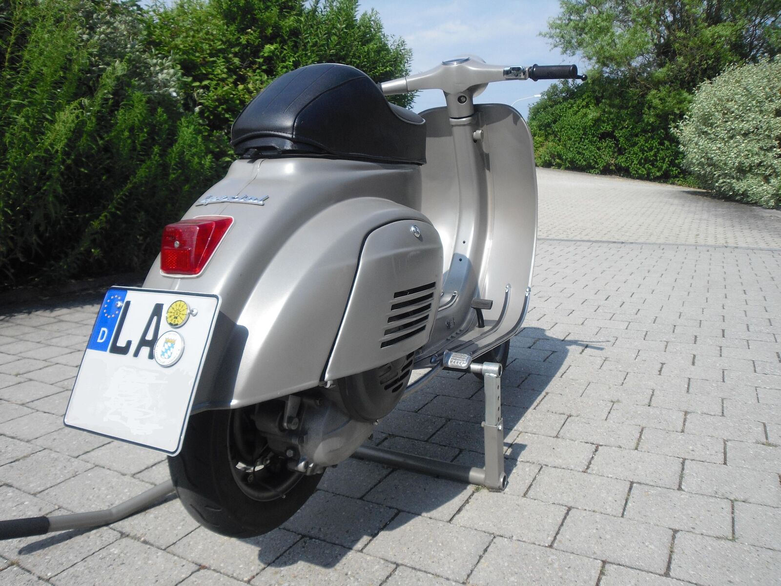

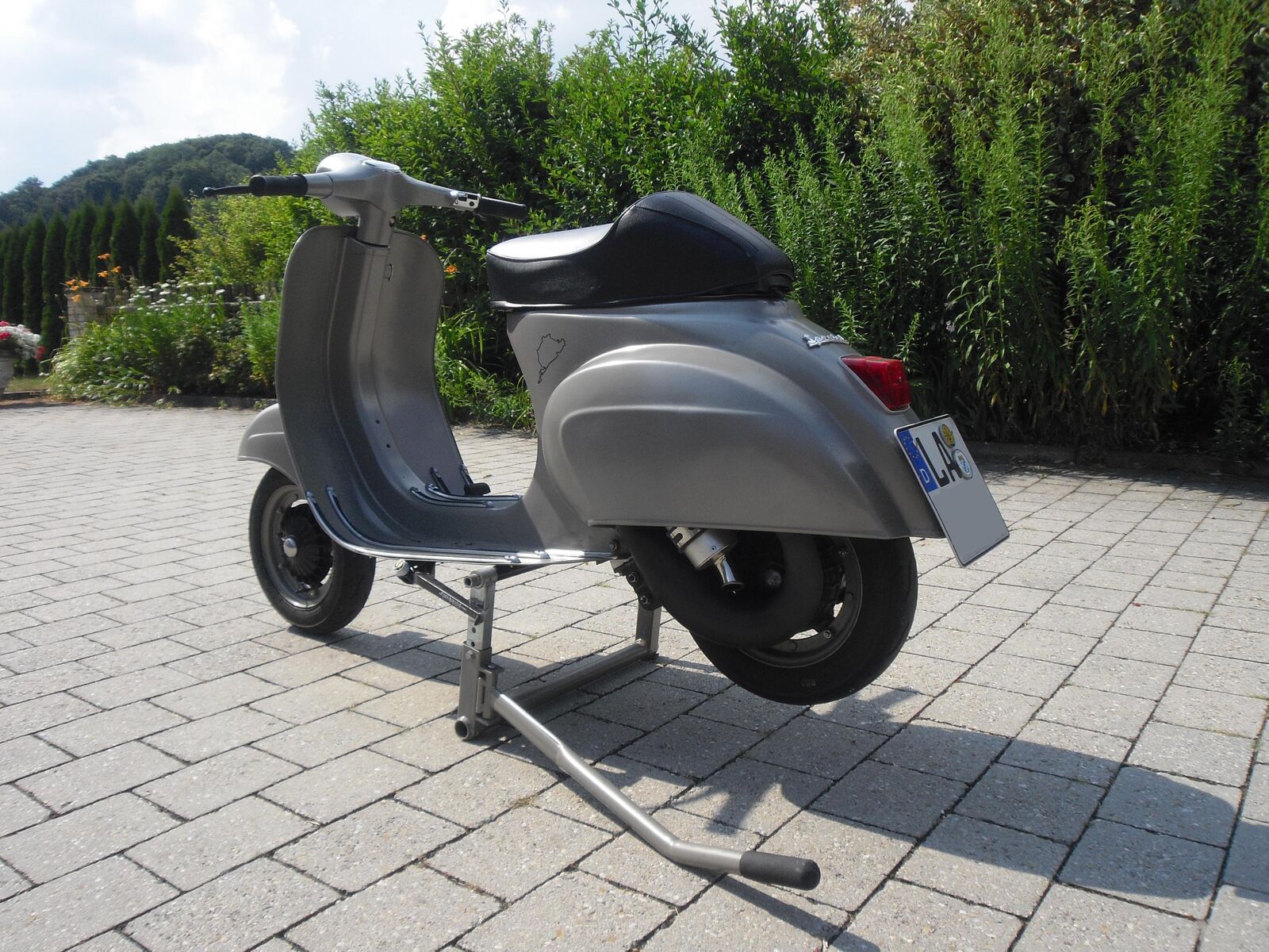

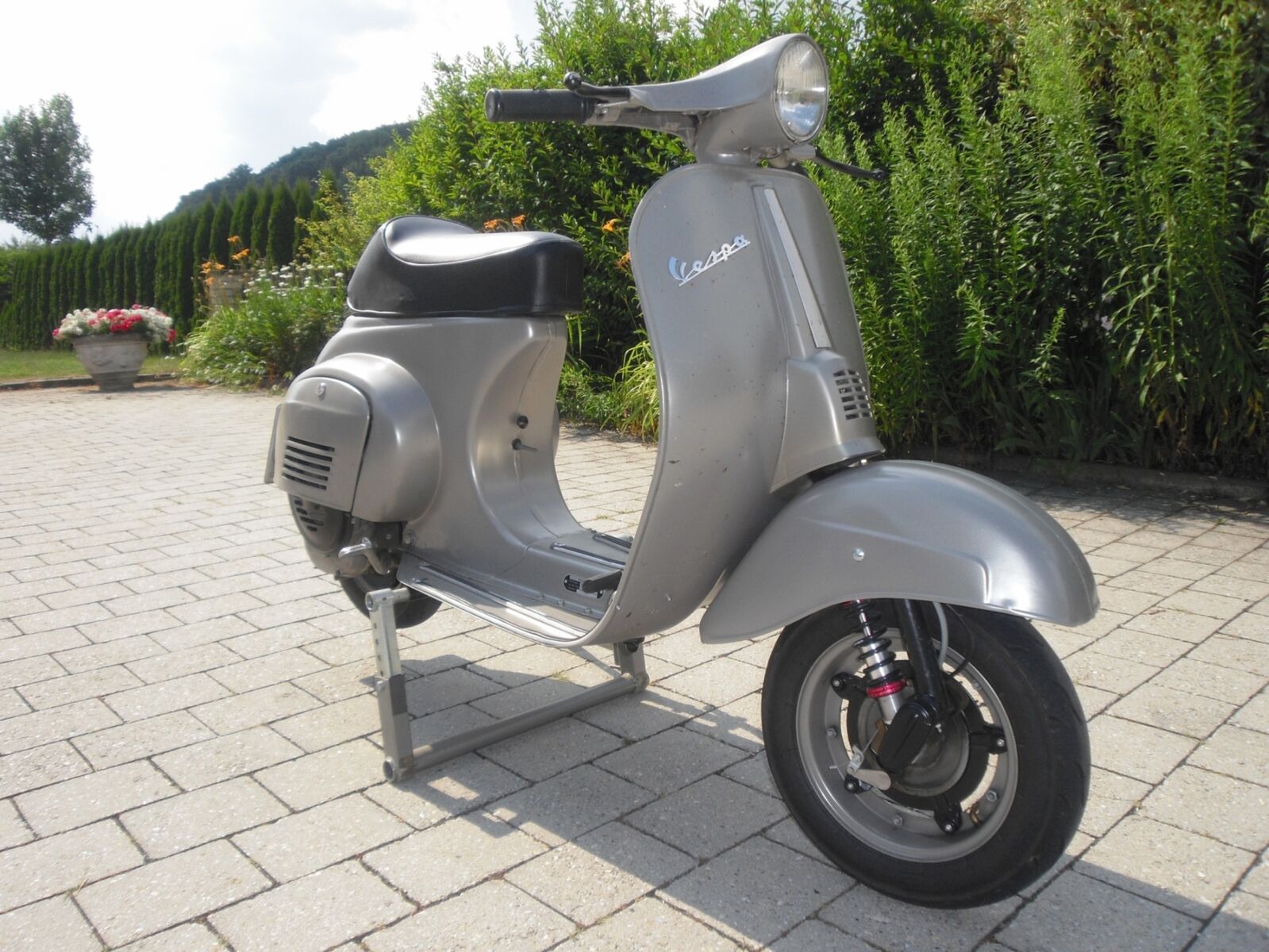

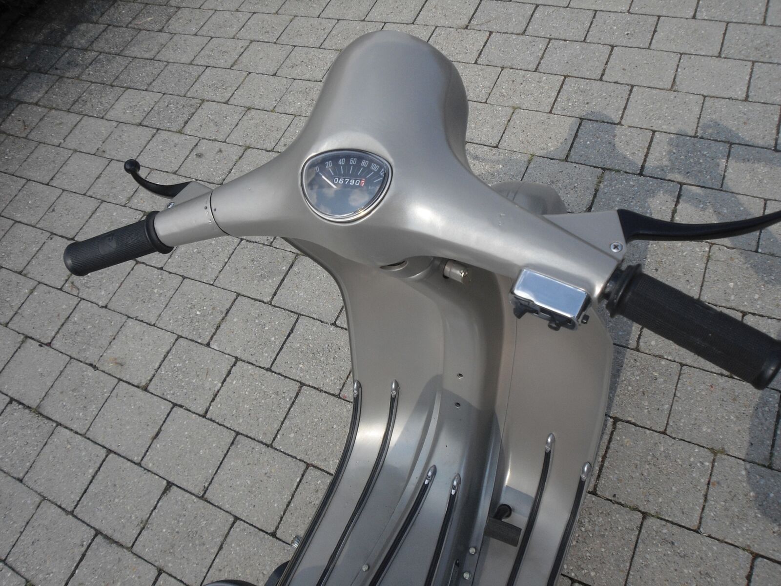

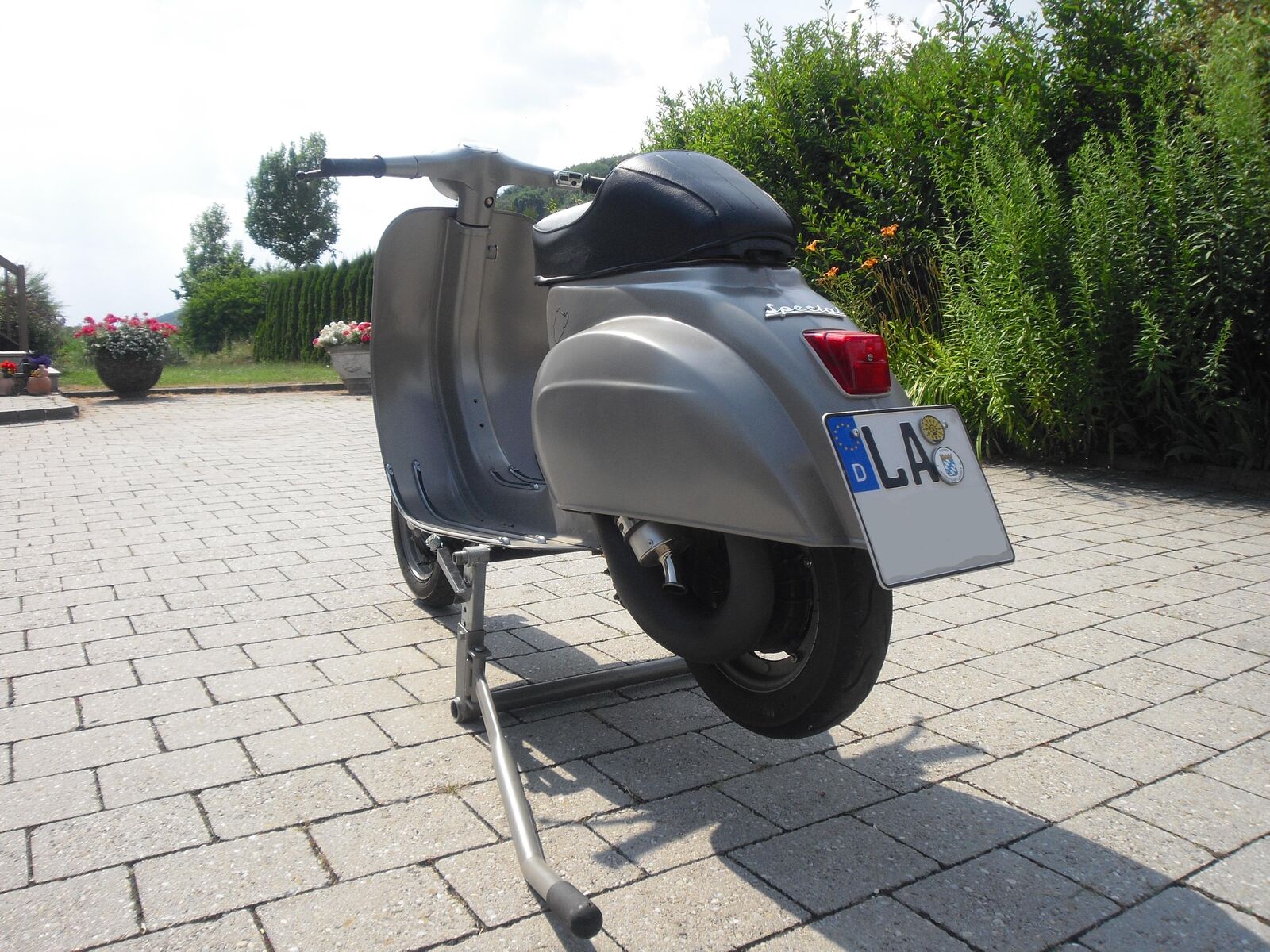

    Wie angesprochen einige aktuelle Fotos.
      • 405.08 kB
      • 384
      • 336.17 kB
      • 1,599 × 1,200
      • 387
      • 382.24 kB
      • 392
      • 314.92 kB
      • 379
      • 302.46 kB
      • 1,599 × 1,200
      • 375
      • 338.53 kB
      • 397
      • 293.51 kB
      • 367
      • 193.93 kB
      • 1,599 × 1,200
      • 427
      • 197.61 kB
      • 1,599 × 1,200
      • 405
    Gruss
    Andi

    Schaut echt gut aus.
    Top
