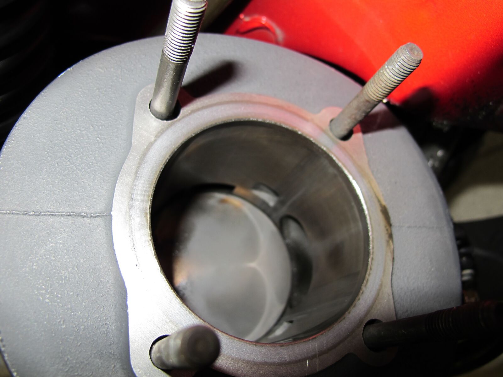

    Jetzt das eigentliche Problem: Auf der Nachhausefahrt bin ich 20 km in Begleitung so um die 60 km/h gefahren, als die Begleitung sich verabschiedete habe ich dann am Gashahn gedreht und nach ca. 5 km bei 90 km/h hat auf einmal das Hinterrad blockiert. Nach kupplung ziehen und wieder kommen lassen fuhr sie dann wieder.
    Zylinder: 177 DR, Rennwelle, Dellorto 20/20, 106 BE5 160 45/140.
    Was nun weiter, nach dem Kolben / Zylinder schauen oder mal nee größere Hauptdüse.confused.png
  • Moin
    Hört sich nach einem klassischen Motor Klemmer an. Sprich es hat sich kurzzeitig dein Ölfim verabschiedet.
    Mach mal den Zylinderkopf an und schaue dir mal den Zylinder an. Suche nach Riefen oder ähnlichem.
    Bei Unsicherheit Fotos machen und hier posten.

  • BE 5 ist nicht grundsätzlich schlecht.
    Aber die Tatsache das der Zyli angeklemmt hat deutet auf ne zu magerer Geschichte hin.
    Mischrohr deckt ja den mittleren bis Vollgasbereich ab.
    Die HLKD (von 120-190) gibt durch seine Bohrungsgröße die Luftmenge vor die das MR mit HDSprit vermischen kann.
    Jetzt hast du zb. mit 190 schon die magerste Düse weil größte Bohrung.
    Dazu noch das magerste BE5 weil den größten Luftdurchsatz .
    Da ist man extrem am Limit...ok Aluzyli wollen es etwas magerer
    und getrennt sieht Piaggio auch immer magerer Kombos als bei den gemischten vor.....
    Aber BE5 eigentlich immer nur in Kombi mit max 160 HLKD meist 140
    Deshalb würde dein Hobel höchstwahrscheinlich mit nem BE 3 HLKD 160 und entsprechender ND HD
    kraftvoller laufen & ne bessere Gasannahme haben....Nur so ne Vermutung.... :whistling:
