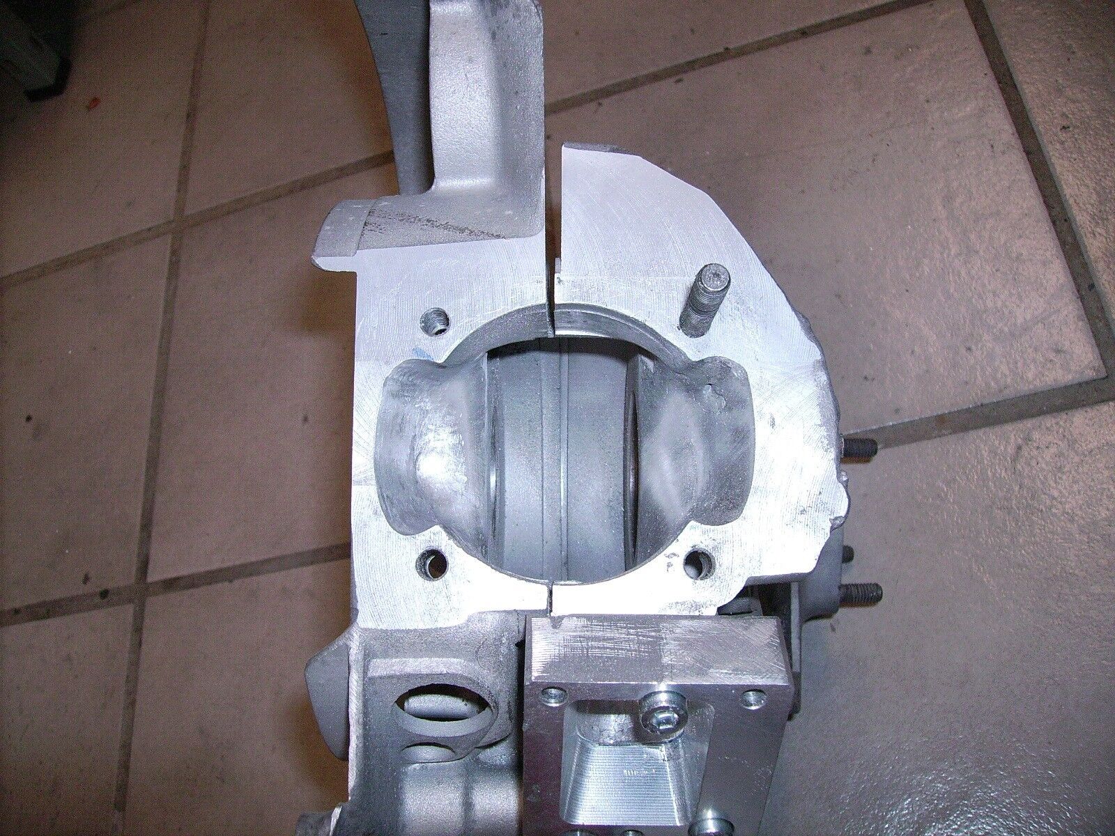

  • Hier war ich mit Pferd Fräser und anschließend mit Dremel-Schleifpapierröllchen bei. Sieht auf den Bildern durch den Blitz rauer aus als es tatsächlich war, inzwischen habe ich es aber noch etwas weiter mit Schleifpapier von Hand geglättet (nicht poliert :rolleyes: :(

  • Was soll ich beim Drehschieber fräsen
    der hier dargstsellte einlass ist auf membran gefräst. wenn du auf drehschieber stehst, dann ignorier das, nähere Infos in meinem topic
