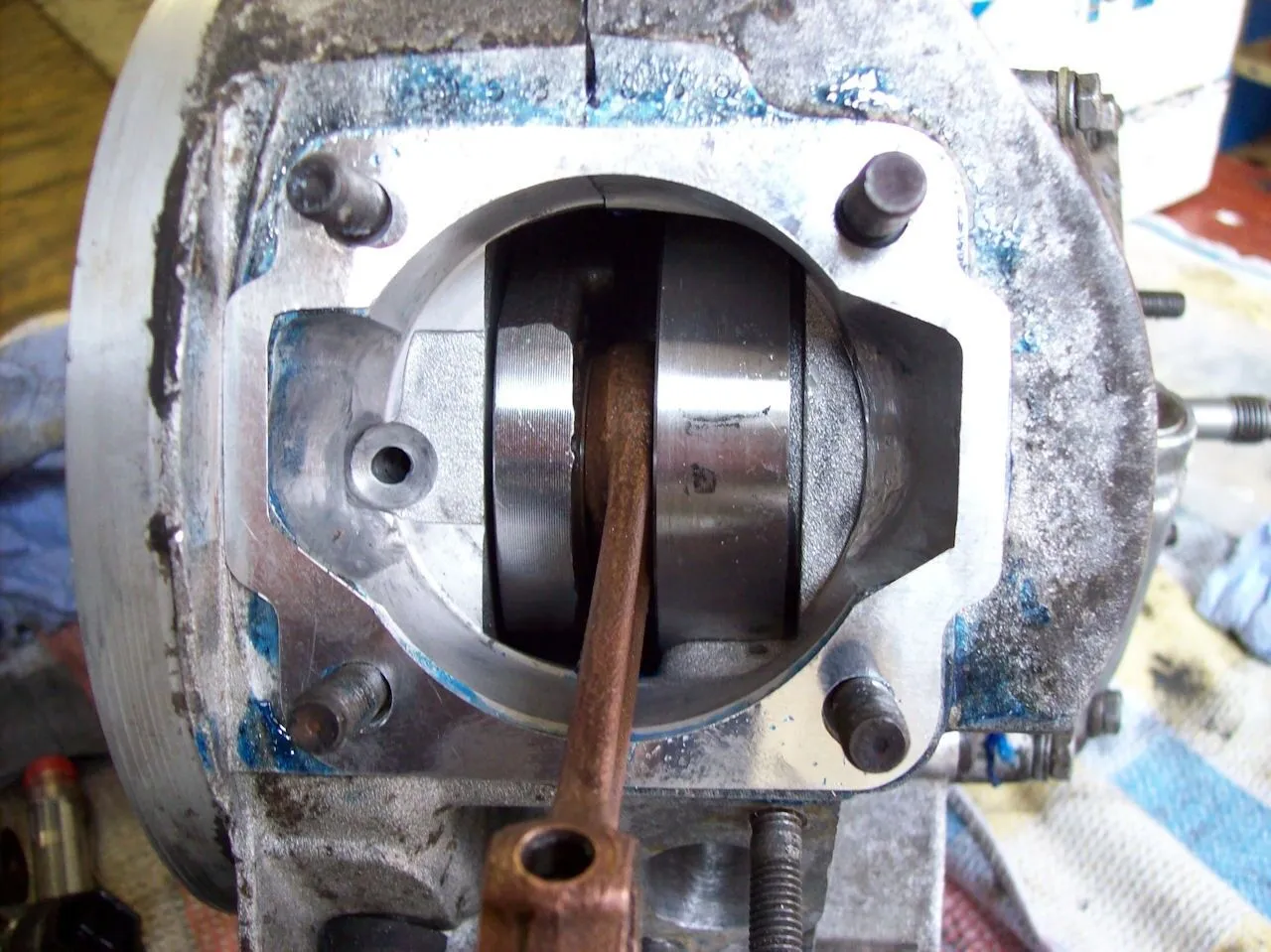

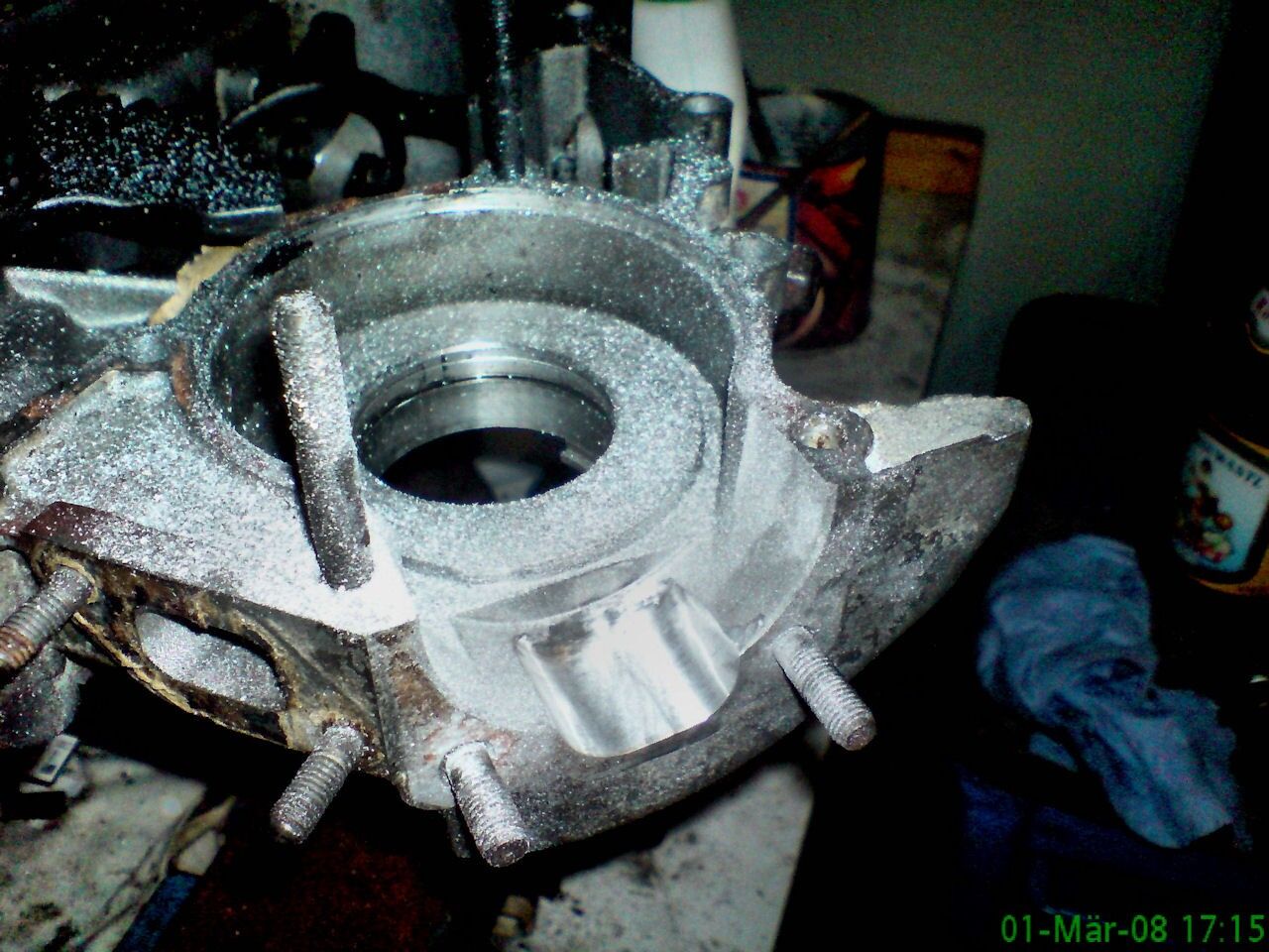

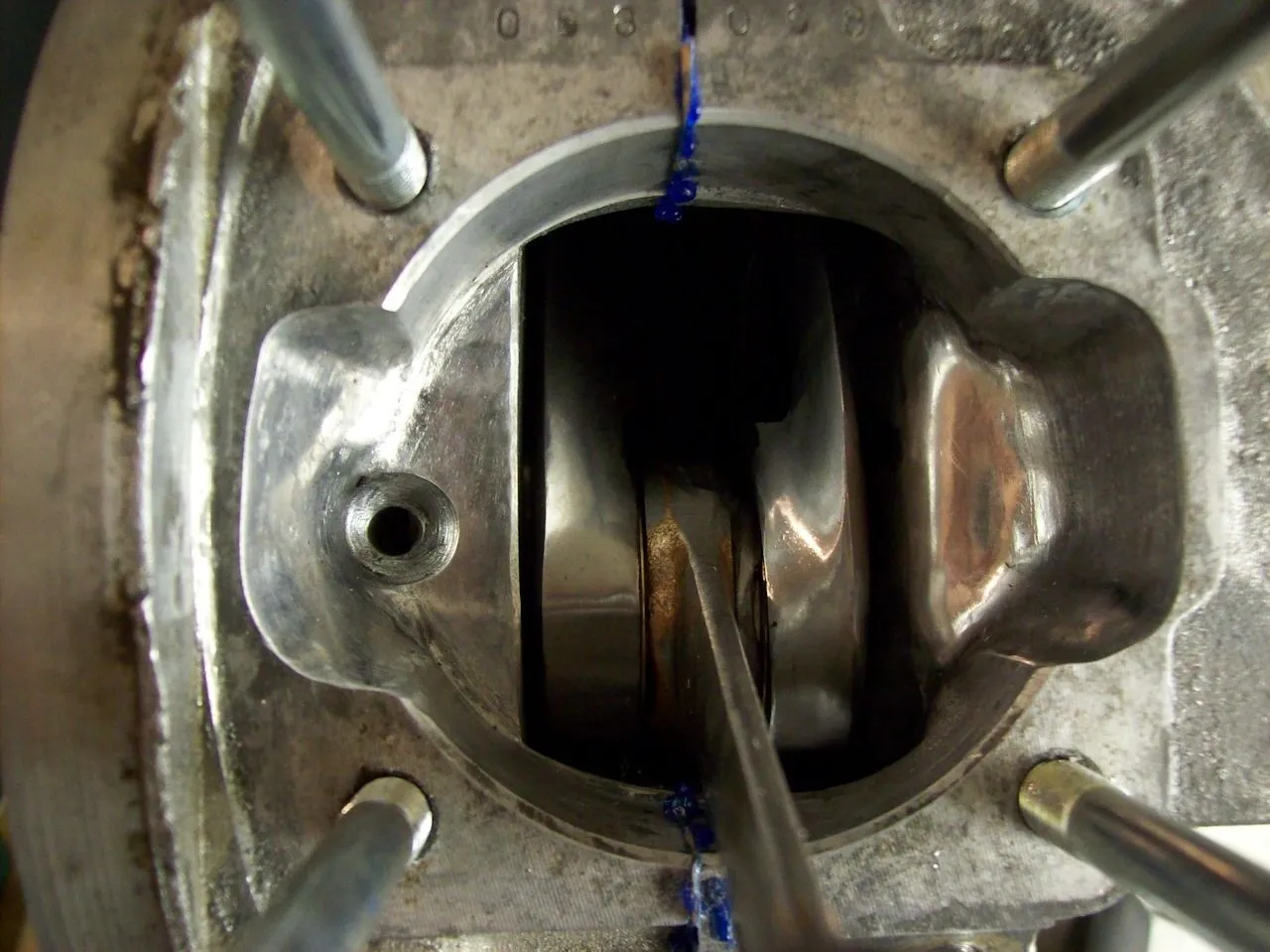

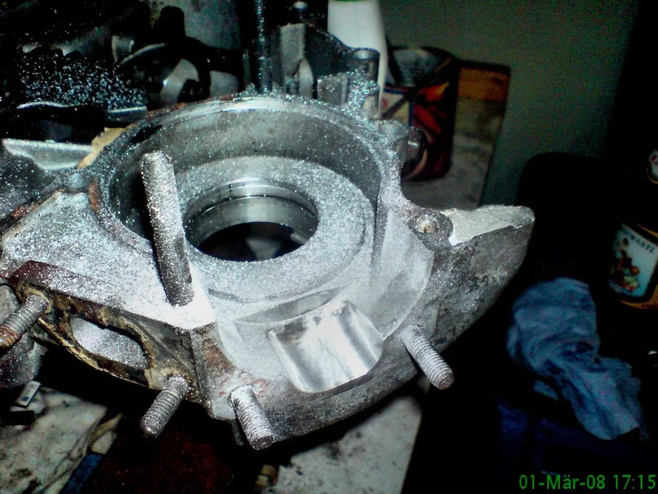

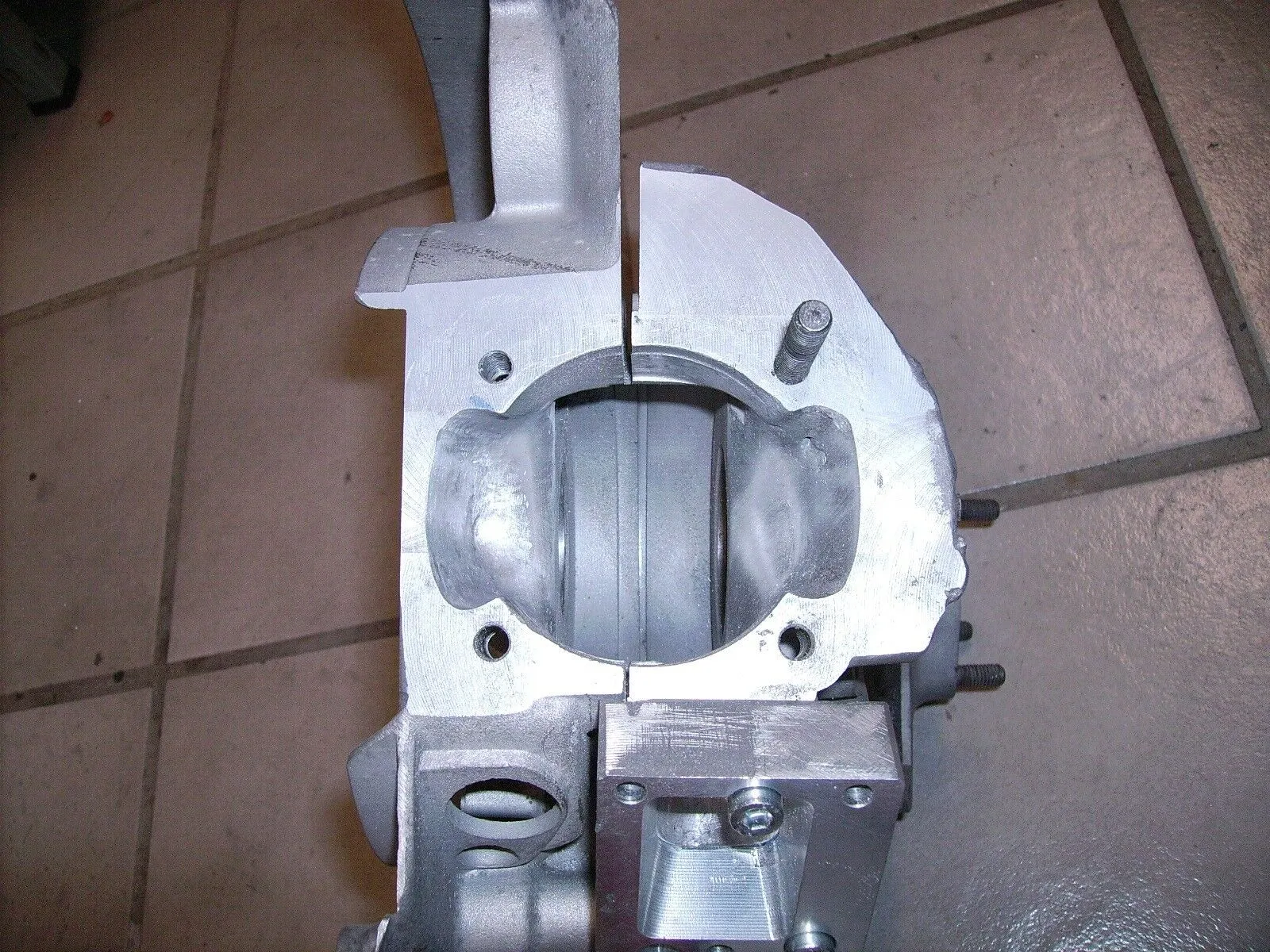

  • Ich hatte den Fräsersatz vom Aldi, und war zufrieden damit. Und zugesetzt haben diese sich auch nicht.
    Gearbeitet habe ich für grobe Arbeiten mit nem Druckluft"Dremel" und fürs feine nahm ich nen Proxxon (schön leise)
    und ja, ich hatte "poliert".
    einmal fürn 102er:
    und nun der aktuelle 133er:

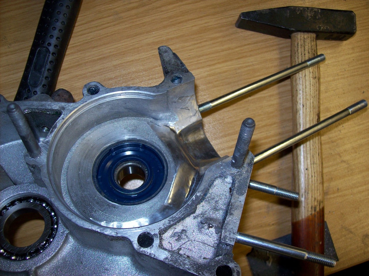

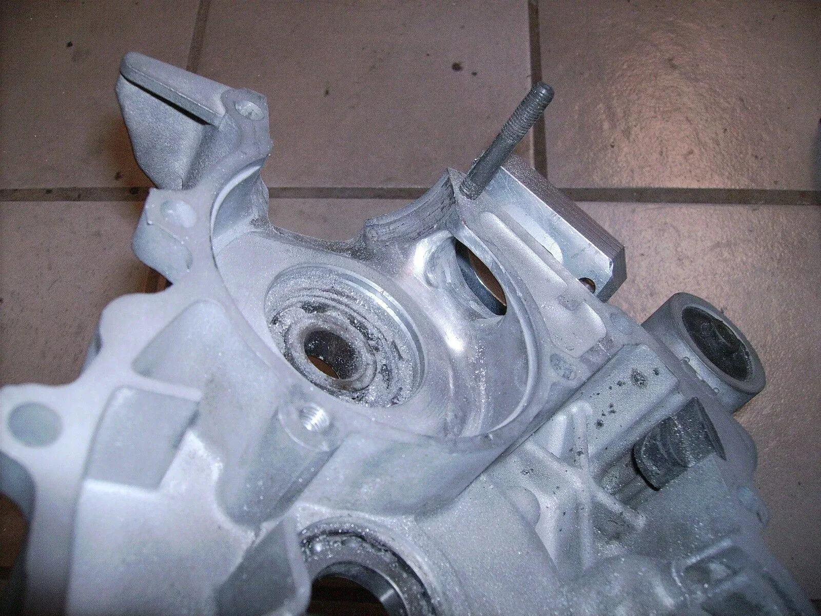

  • Hier war ich mit Pferd Fräser und anschließend mit Dremel-Schleifpapierröllchen bei. Sieht auf den Bildern durch den Blitz rauer aus als es tatsächlich war, inzwischen habe ich es aber noch etwas weiter mit Schleifpapier von Hand geglättet (nicht poliert :rolleyes: :(
